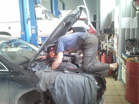

Спасибо за просвещение,нет у нас в городе FTE или ATE. даже на заказ.
Ремонт продолжается
~~~$ Сеньор поZитив $~~~
