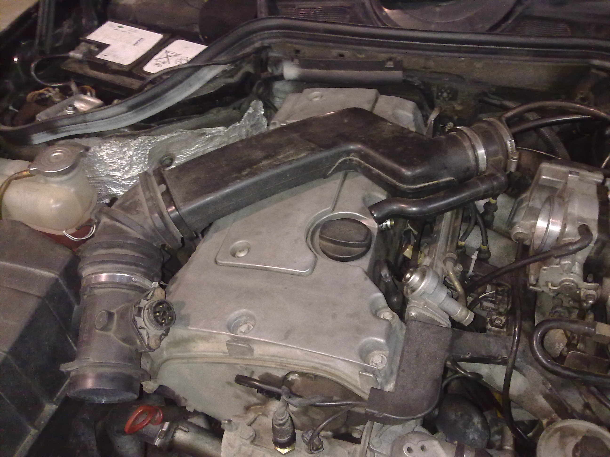

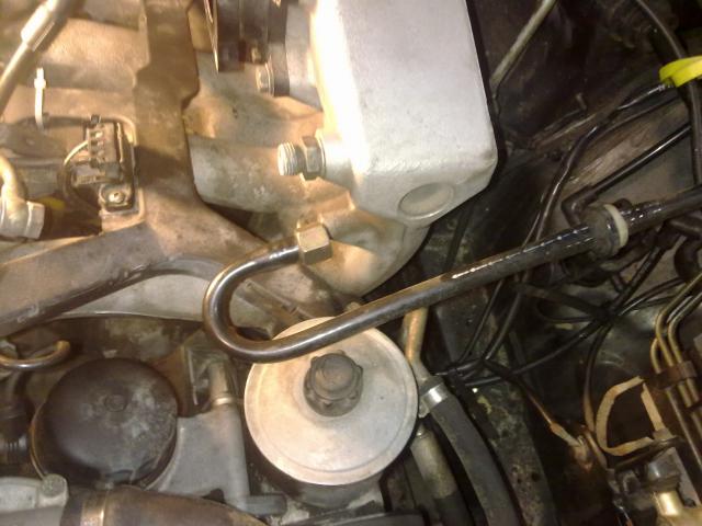

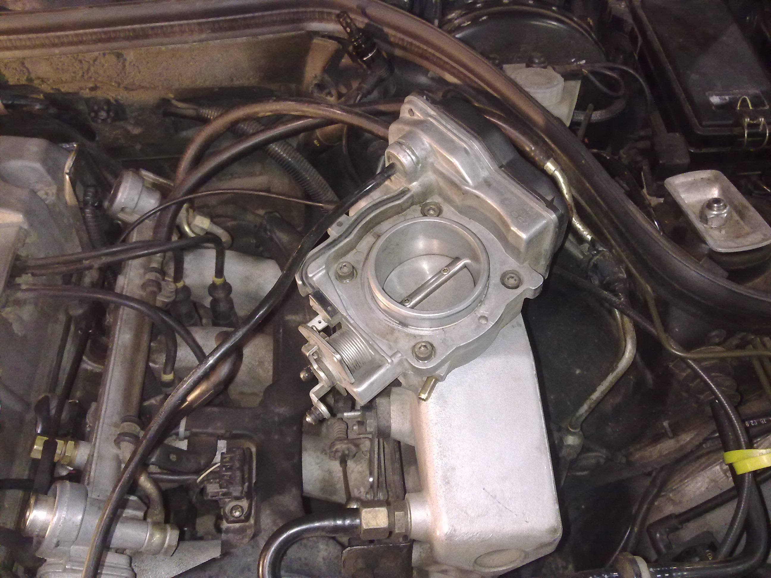

Привет!Вот фотоотчет!Откручиваем воздуховод,снимаем ДЗ.Откручиваем вакуум от коллектора.

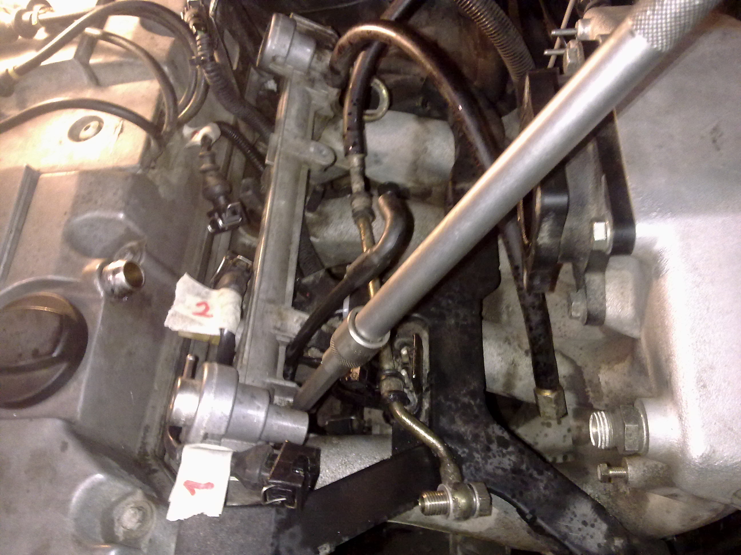

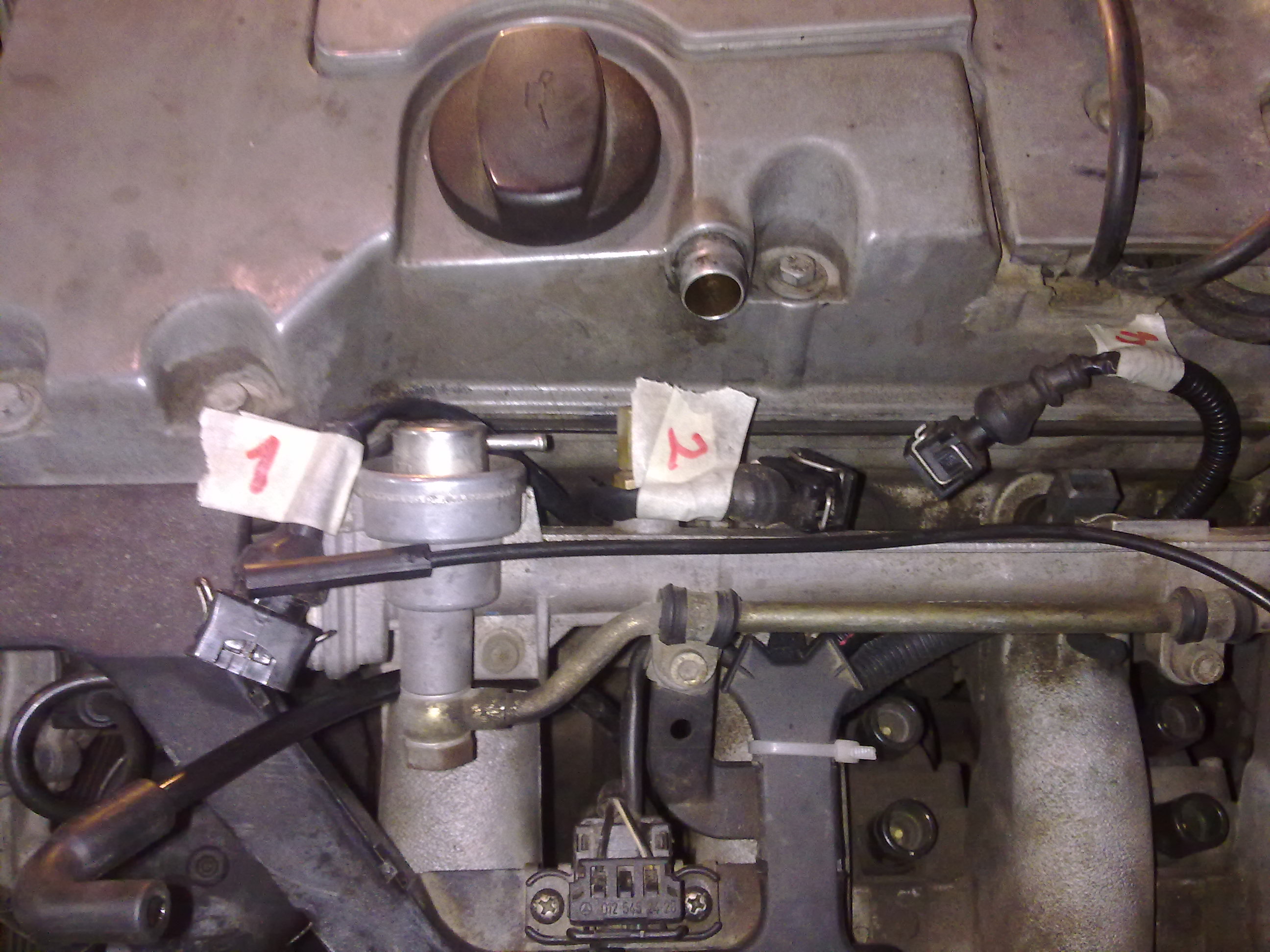

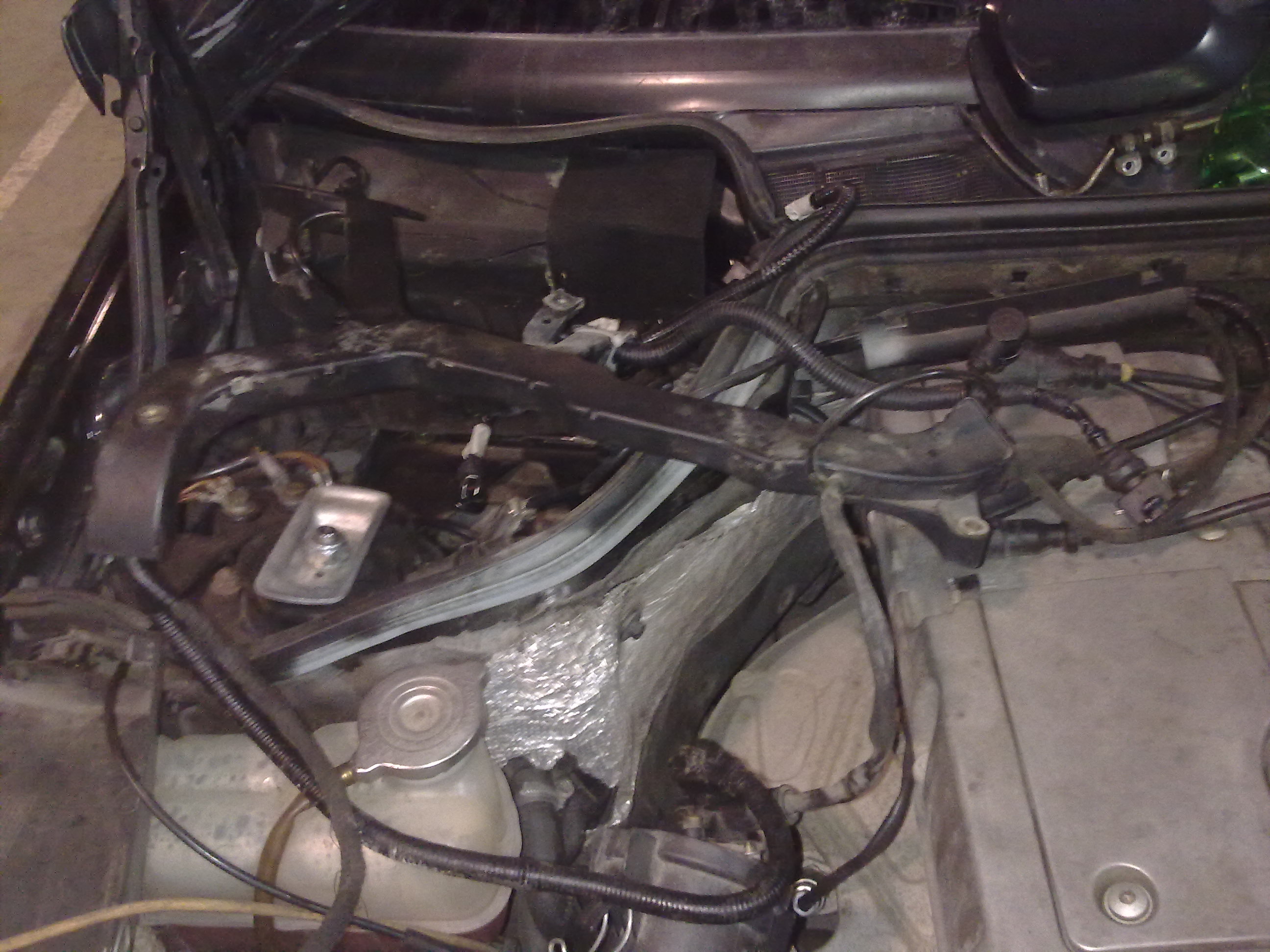

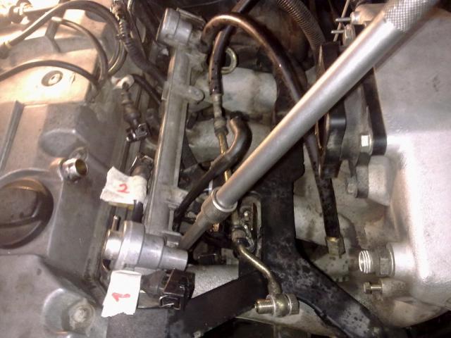

Далее!014.jpg 015.jpg Помечаем клеммы форсунок и откручиваем топ.рампу и снимаем.016.jpg 019.jpg откручиваем и отсоединяем все клеммы моторной косы и загибаем в сторону.020.jpg Снимаем катушки(нужно их поддерживать снизу,а то упадут)

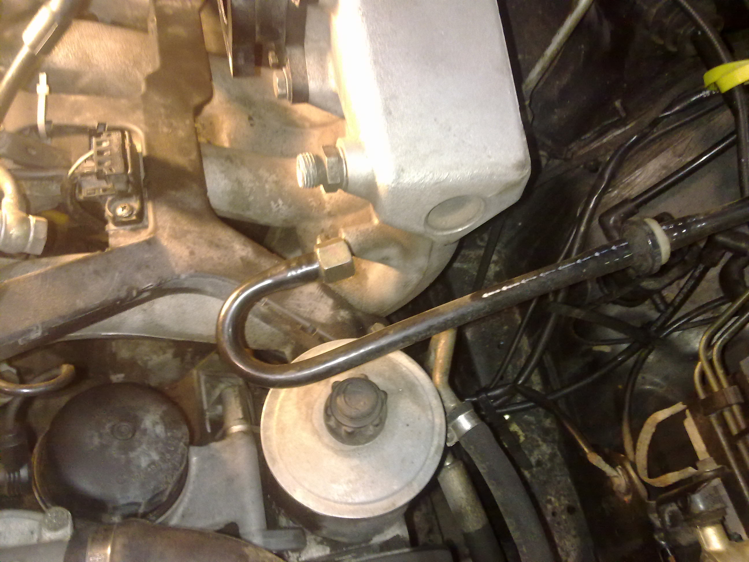

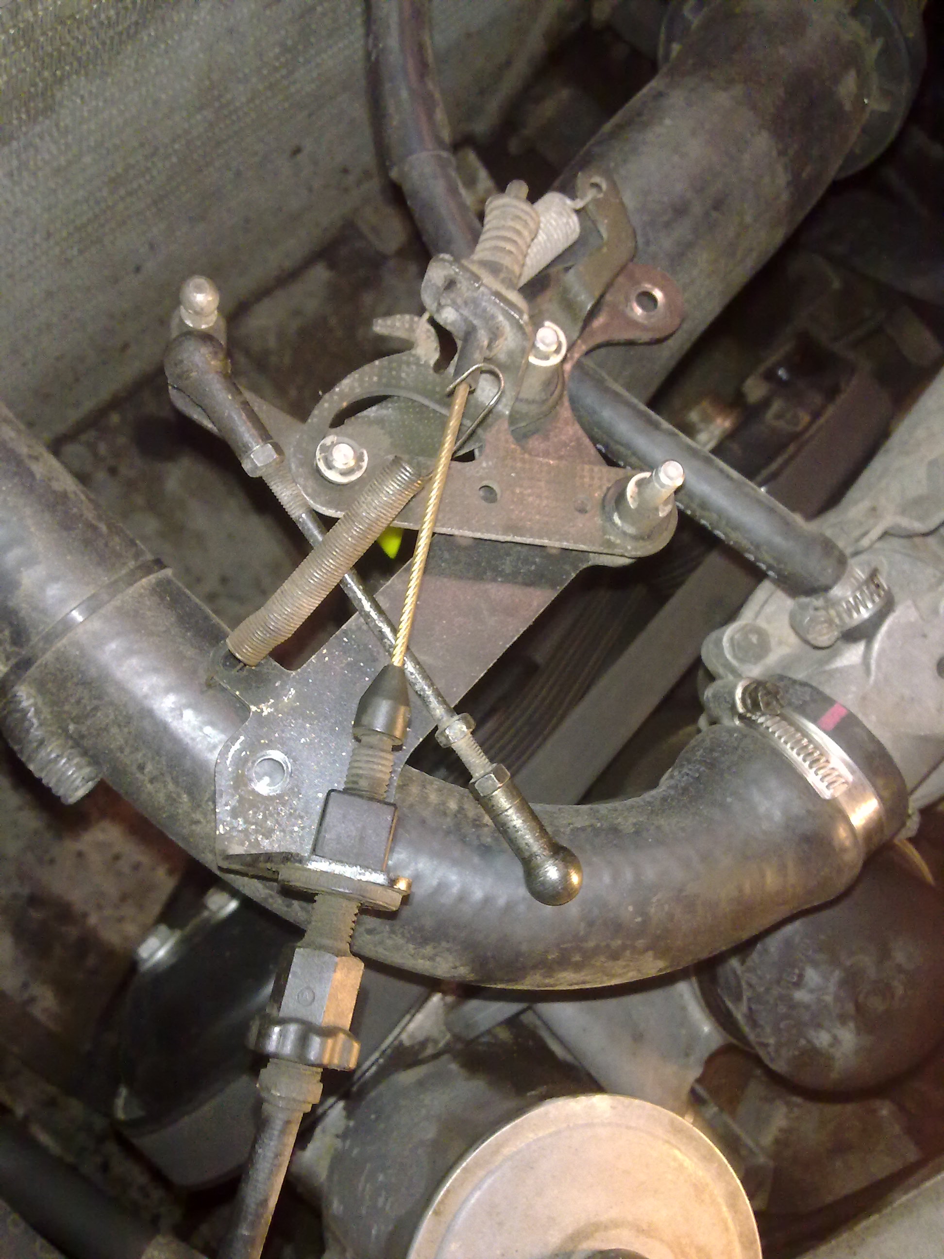

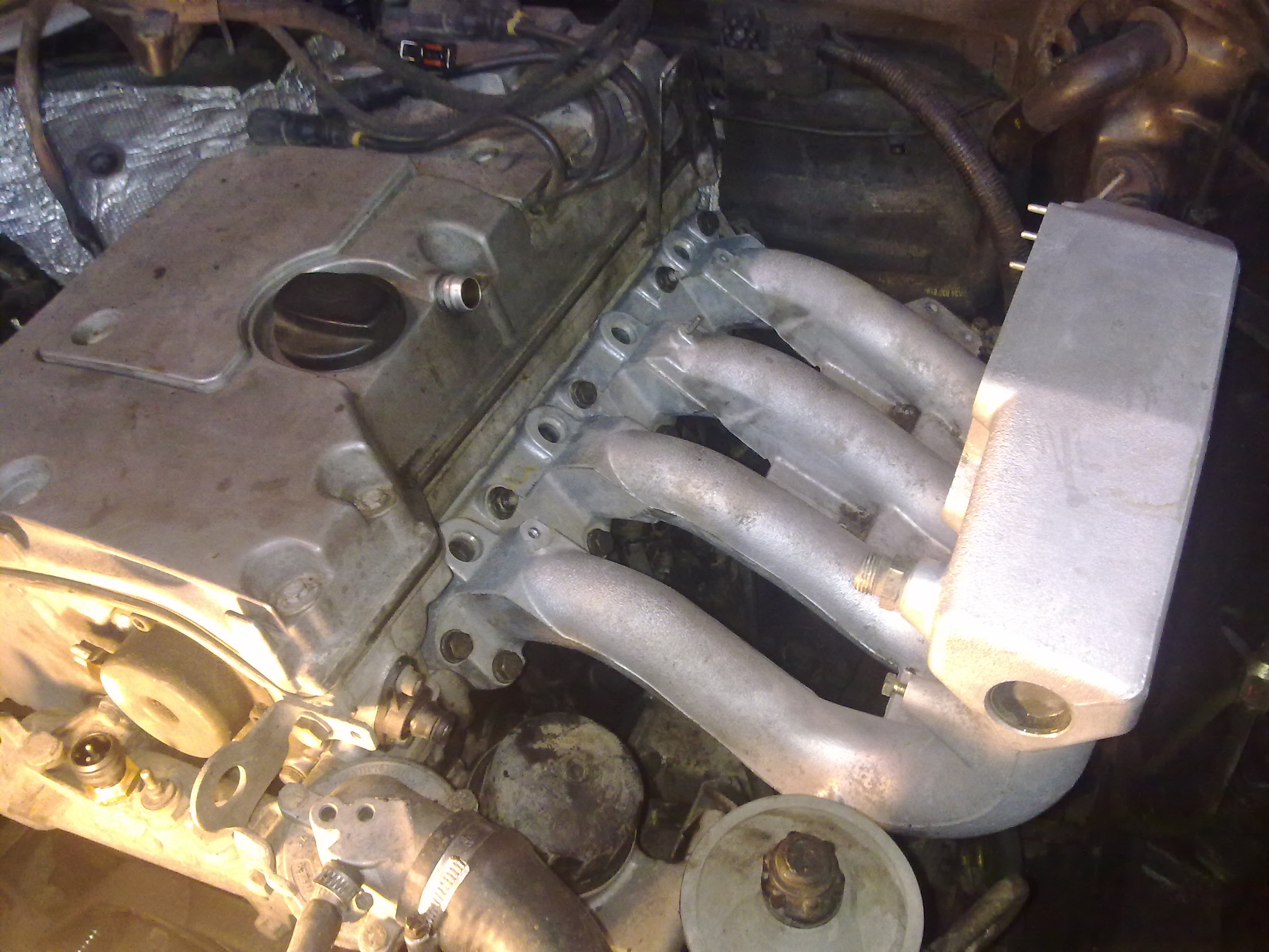

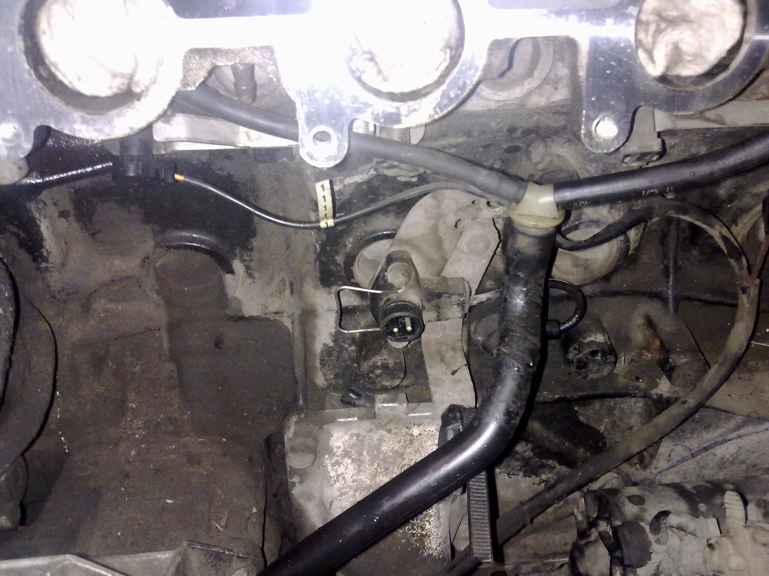

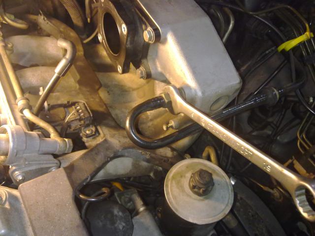

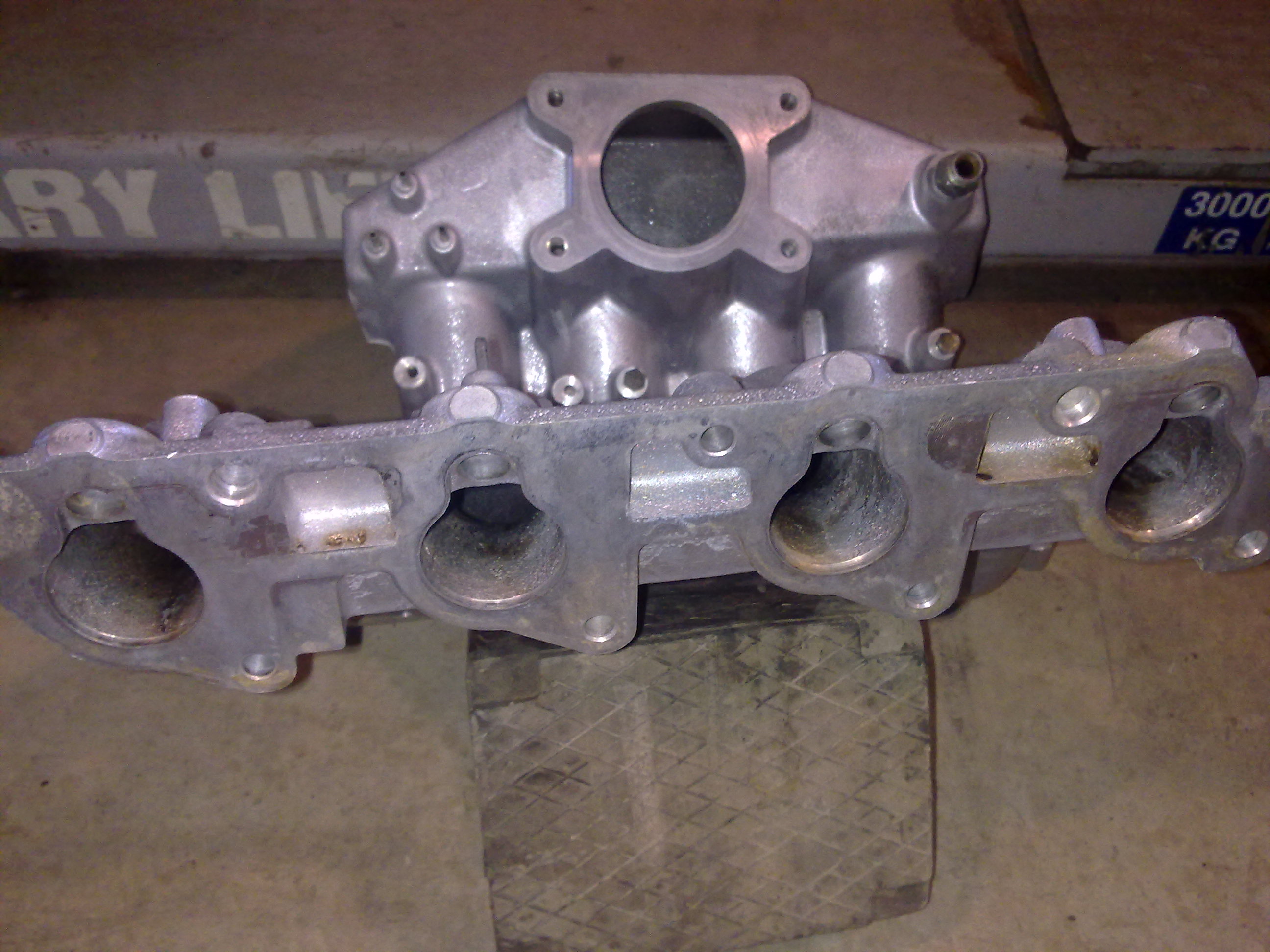

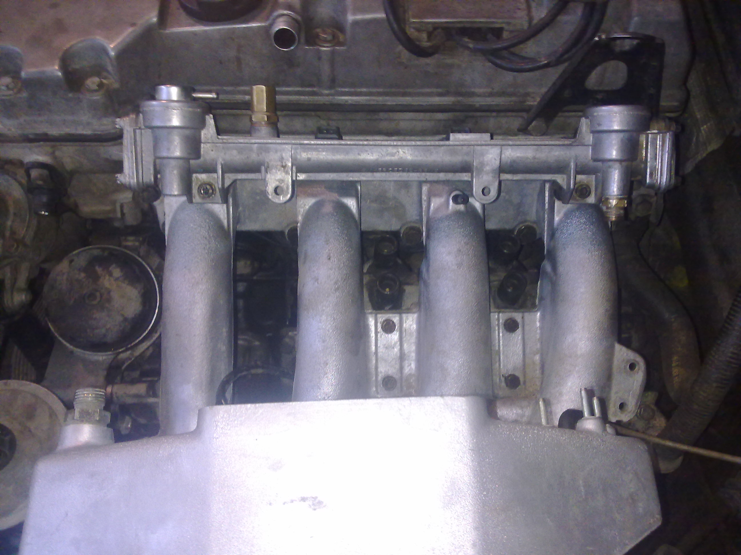

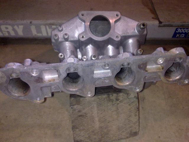

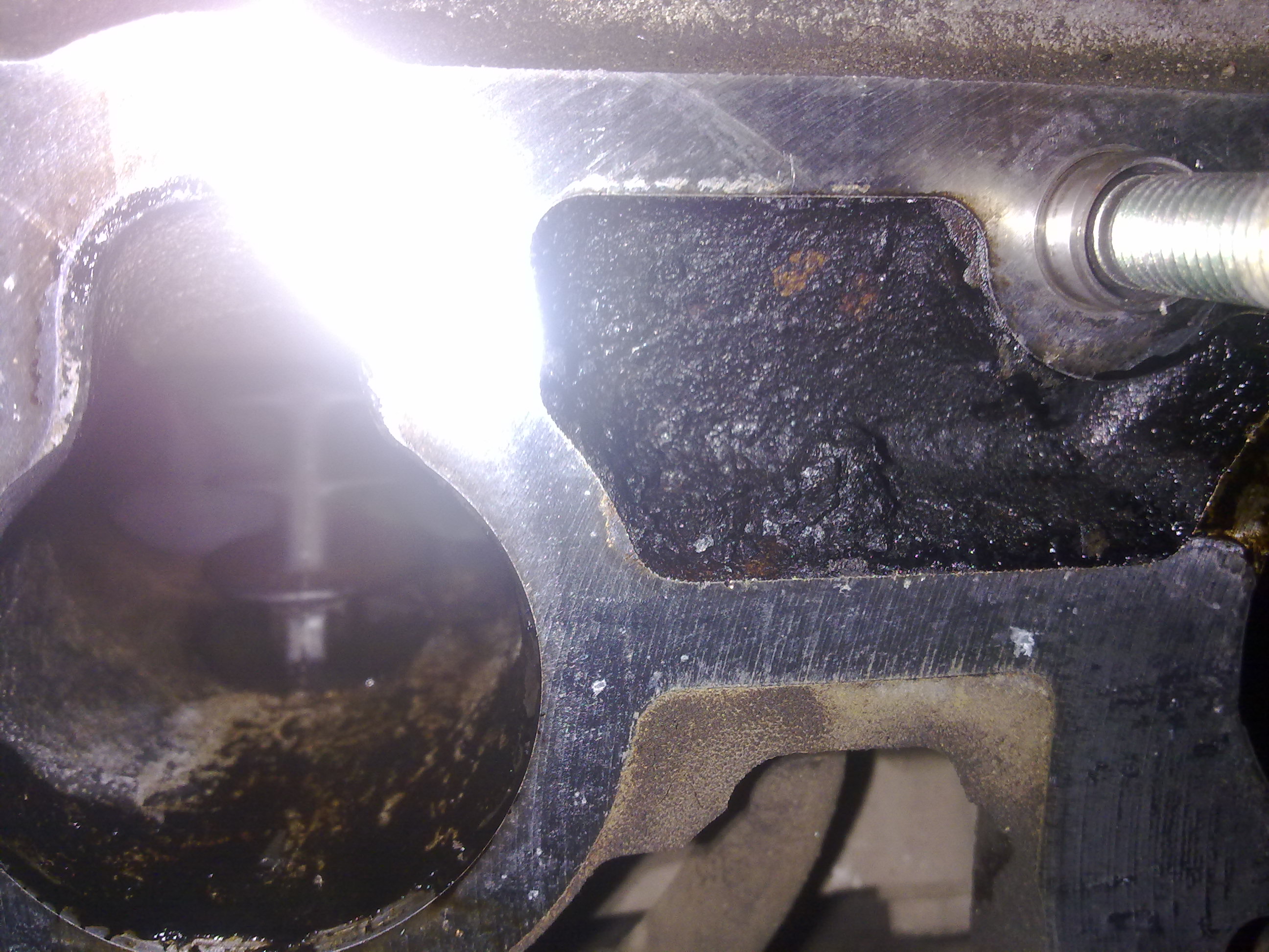

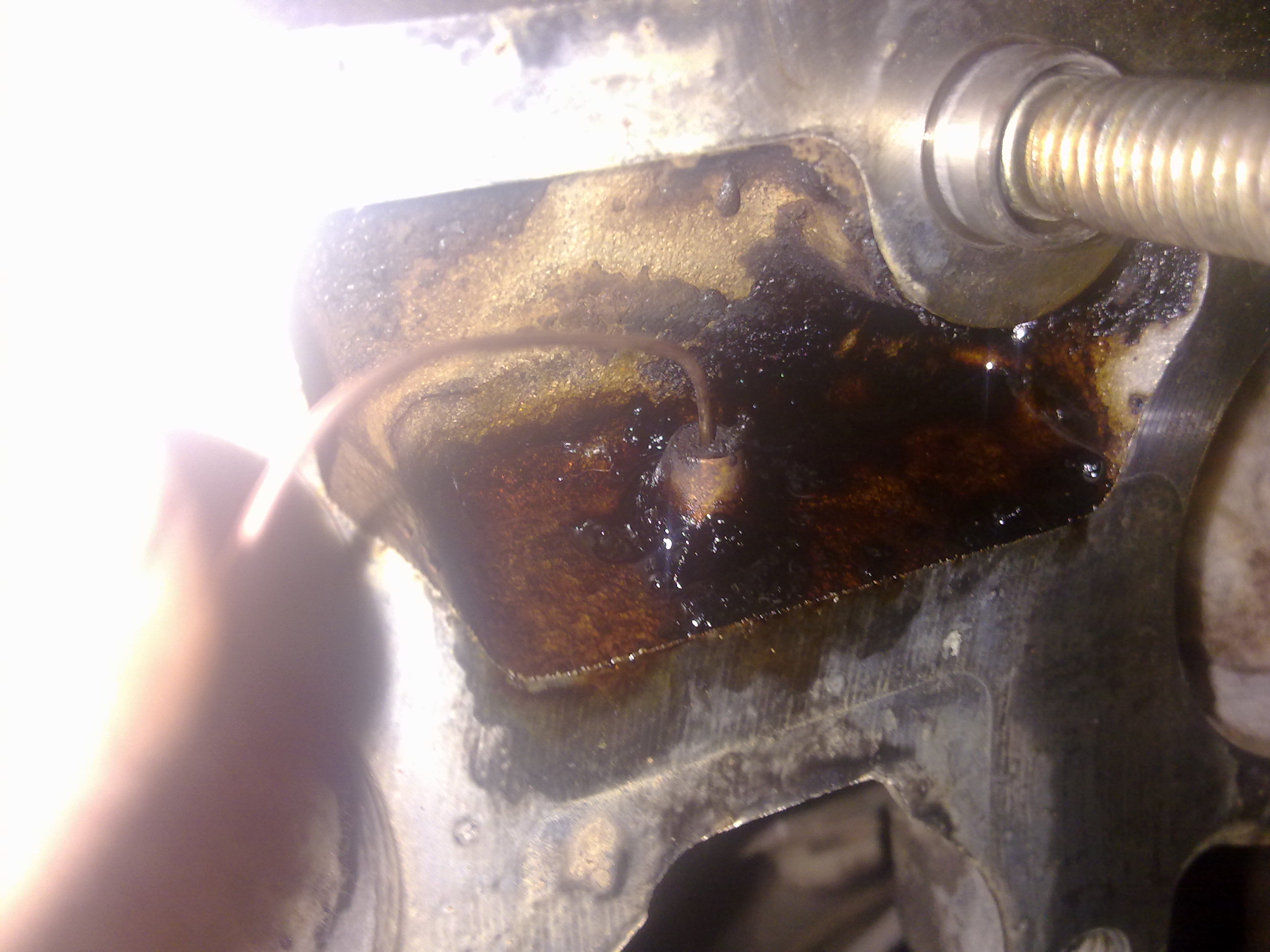

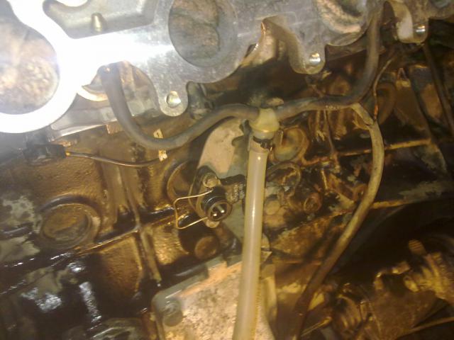

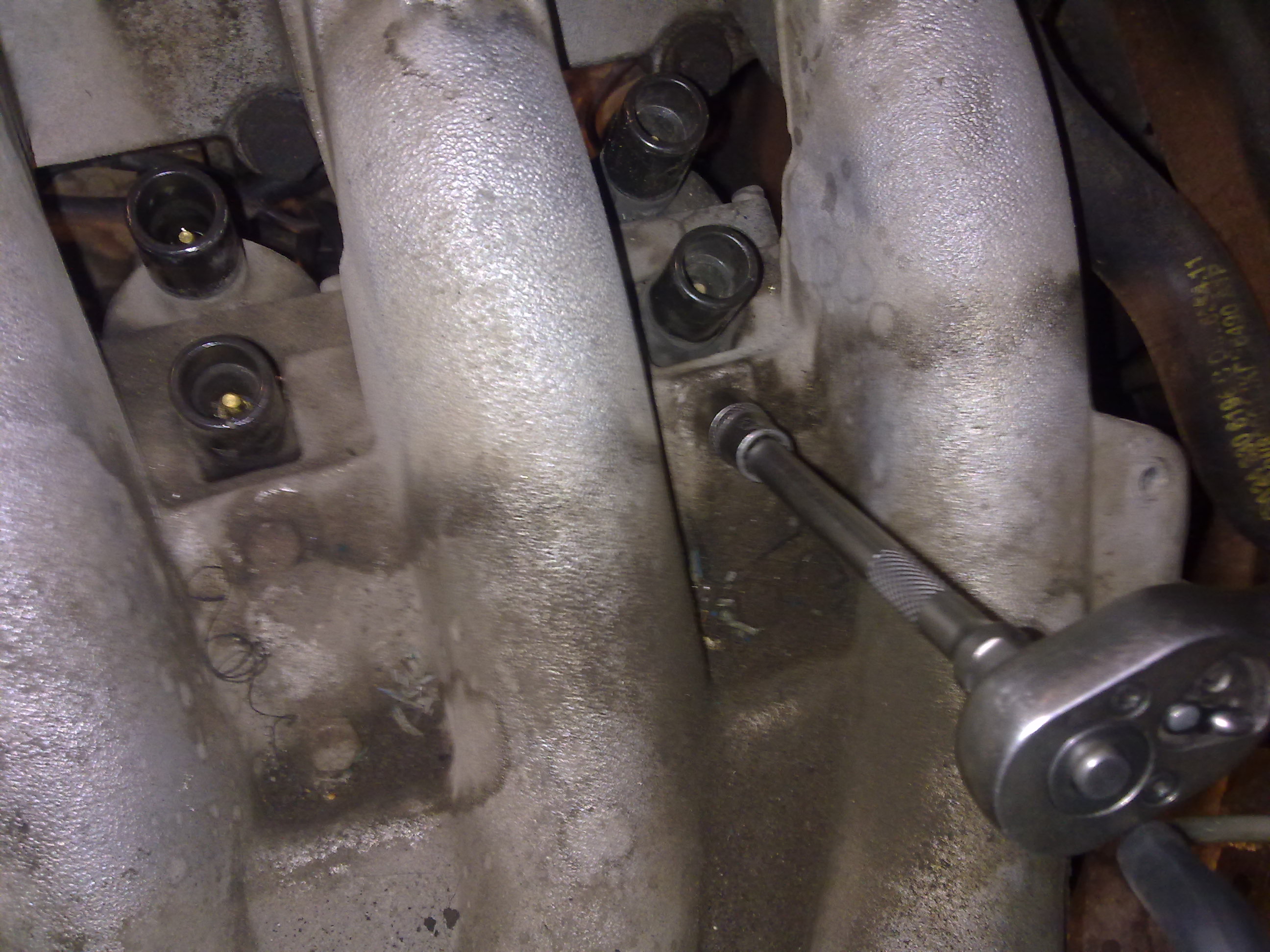

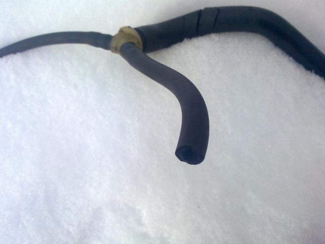

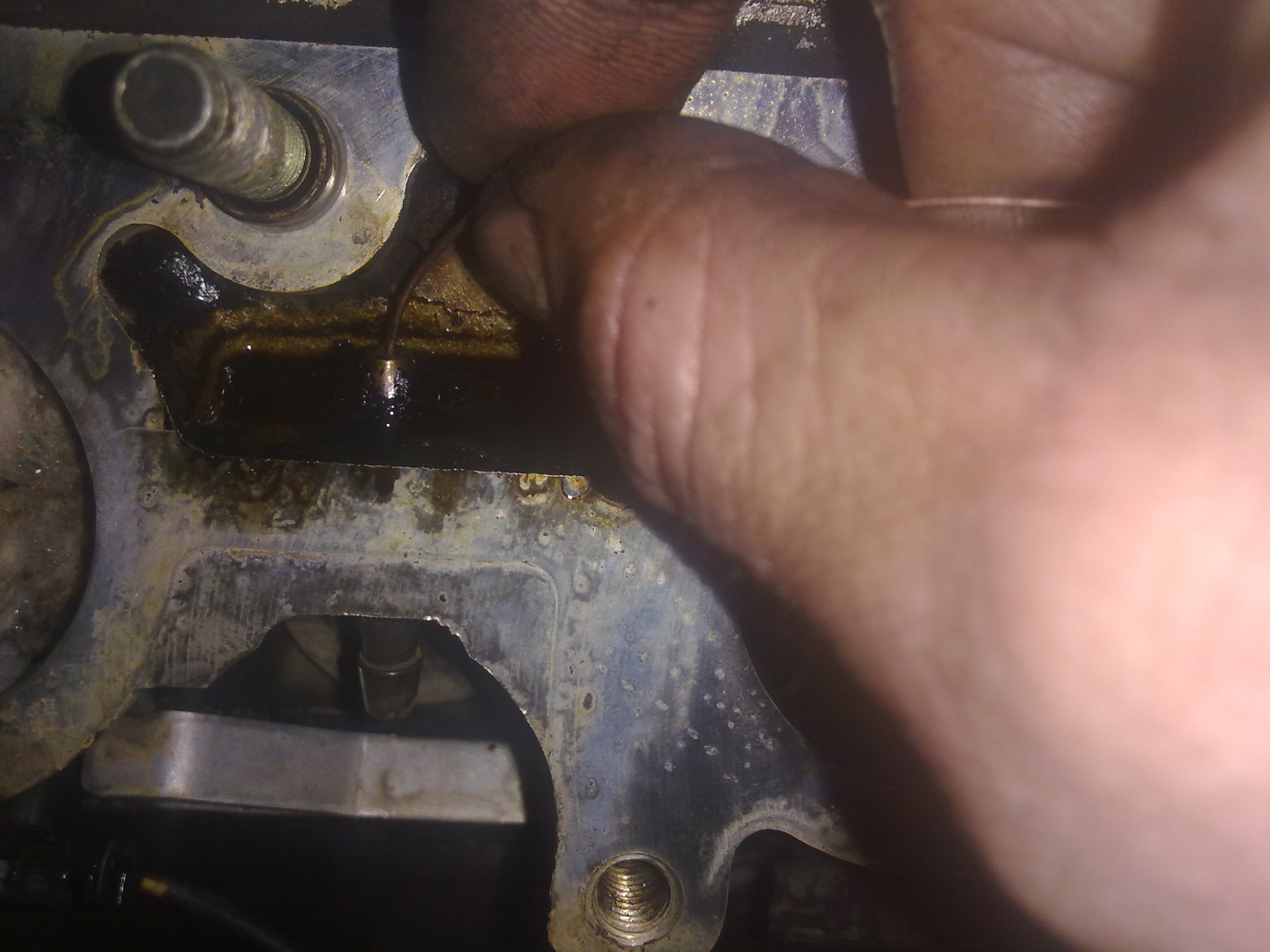

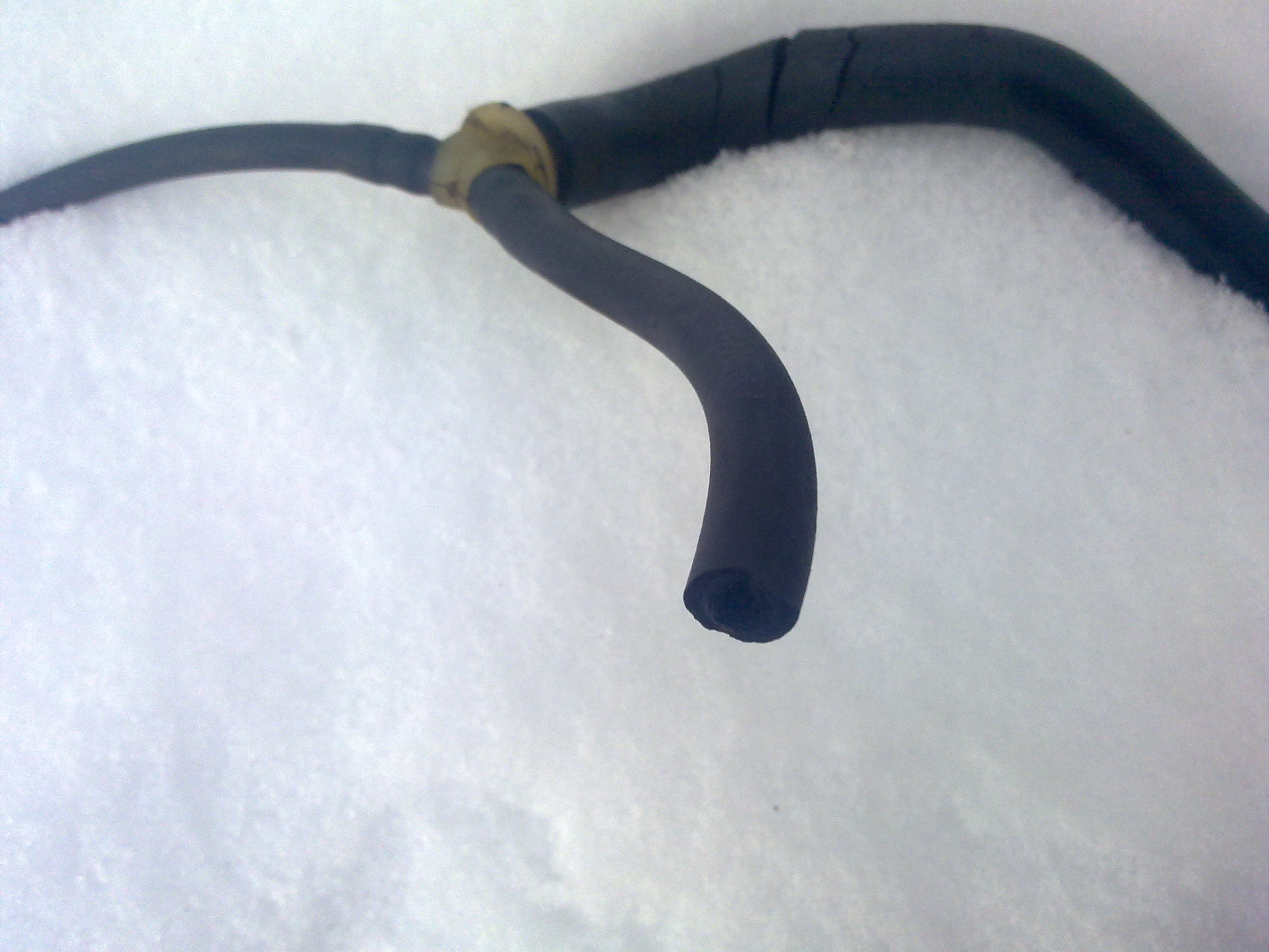

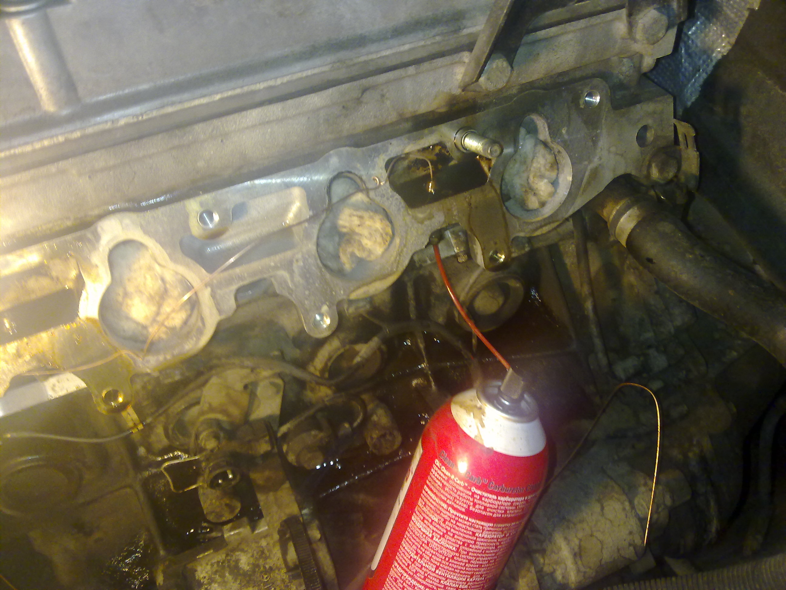

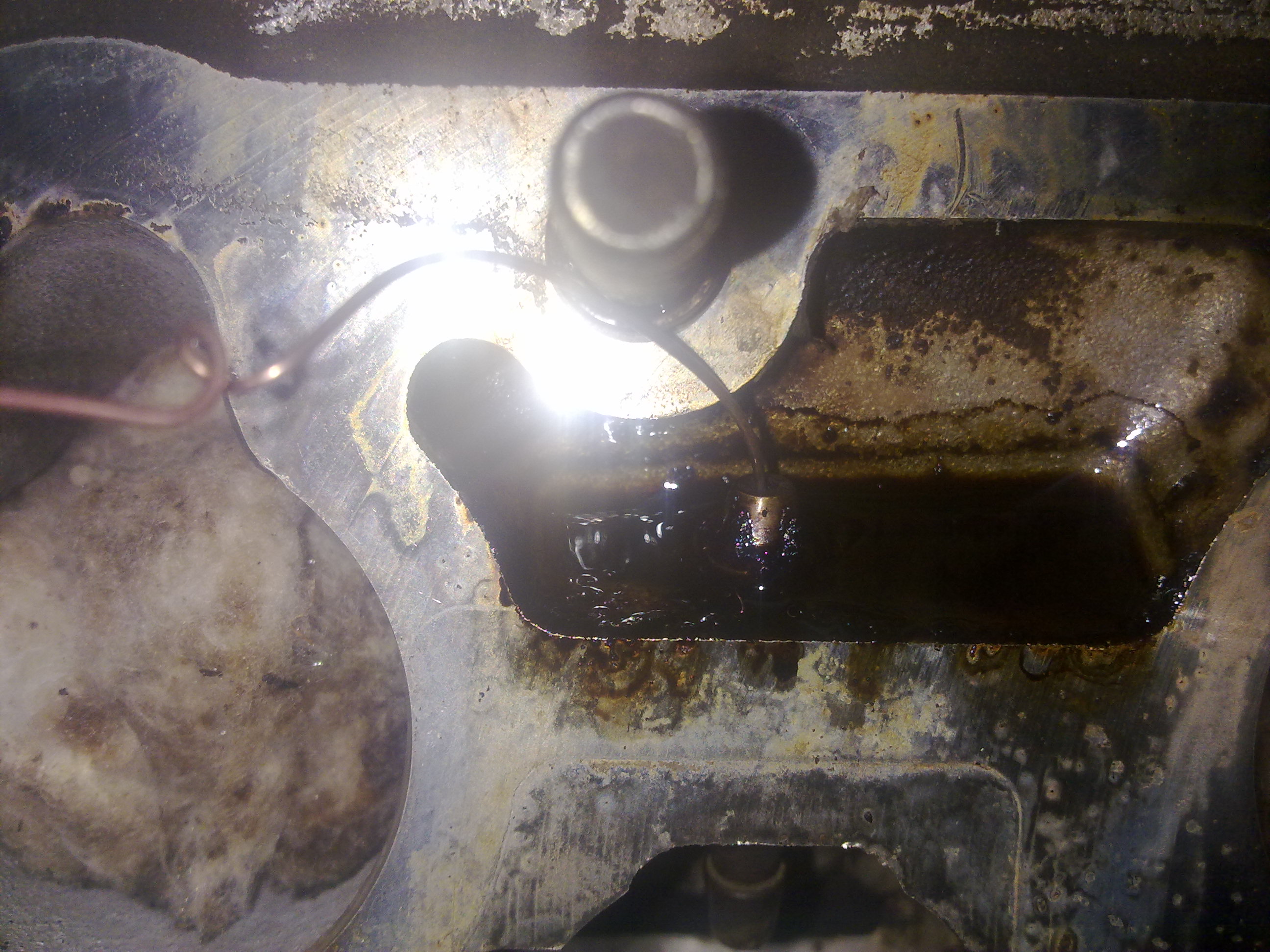

Согласен!первый раз делаю фотоотчет,простите засранца!Продолжем,откручиваем крепление коллектора от ГУРа,,сниманм коллекторВот он какой грязный.Видно,что штуцера закоксованы и трубки вентиляции потрескавшиеся и забиты грязью(пардон за качество-телефон)035.jpg 034.jpg моем очистителем карбюратора039.jpg 036.jpg 037.jpg 040.jpg Так выглядит новый нижний контур041.jpg отмытый коллектор042.jpg ,ну и собираем обратно043.jpg 044.jpg Простите за качество и хронологию!Все работает нормально,ДЗ не замерзает,на улице мороз -25,заводится с пульта,прогревается нормально,прогревочные обороты ОК!Осталось проверить расход!
