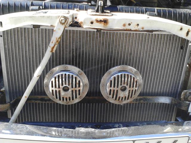

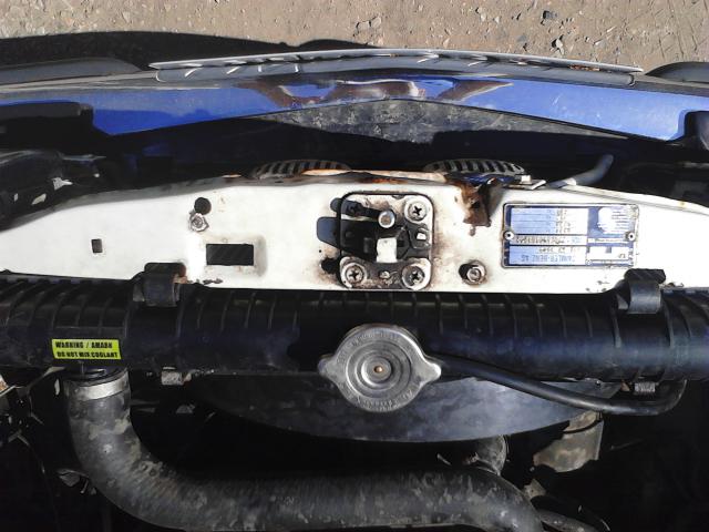

Всем привет. Наконец то авто на ходу.
Купил себе радиатор оригинальный, но после ремонта у одноклубника с OM, а он течет со всех щелей.
Мля(((((( Было обидно. Короче тупо купил новый. Да кятайский, да неоригинал, но он работает и возможно зимой поставлю другой двигатель.)
Кстати, мне даже вернули денег за неисправный радиатор.
С установкой проблем не было. Все встало на свои места.
И фотокарточки)))

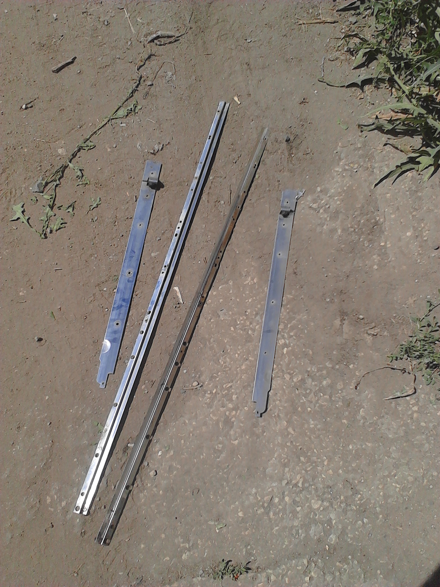

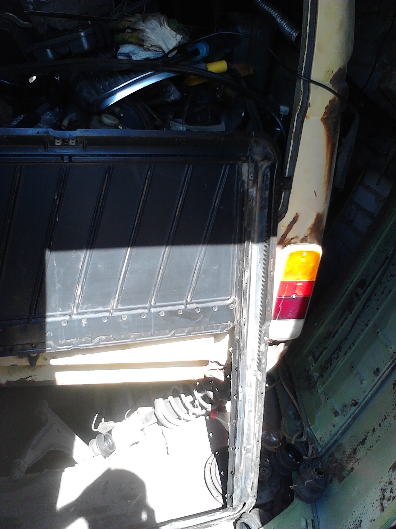

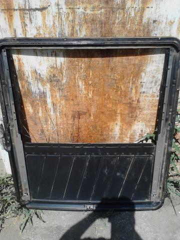

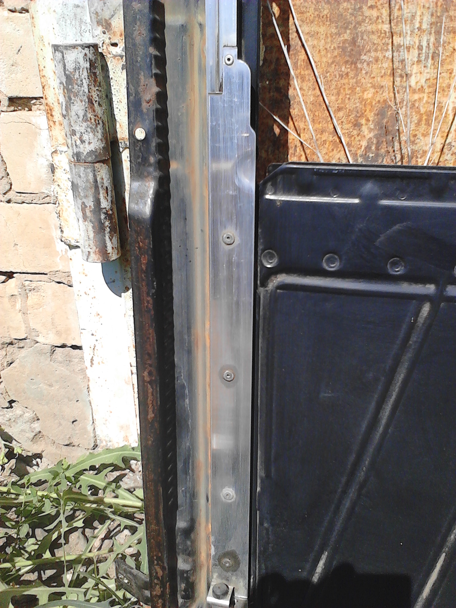

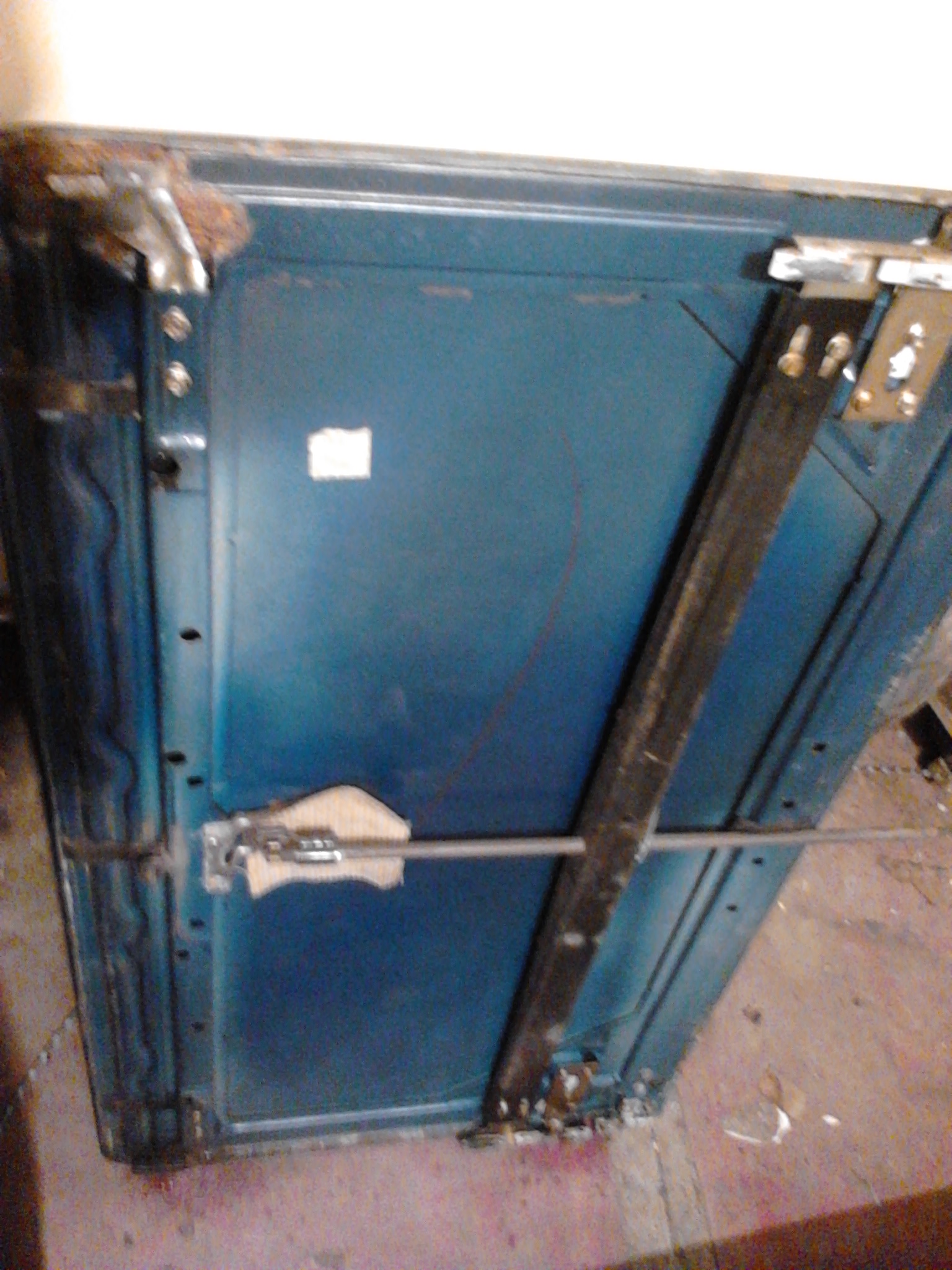

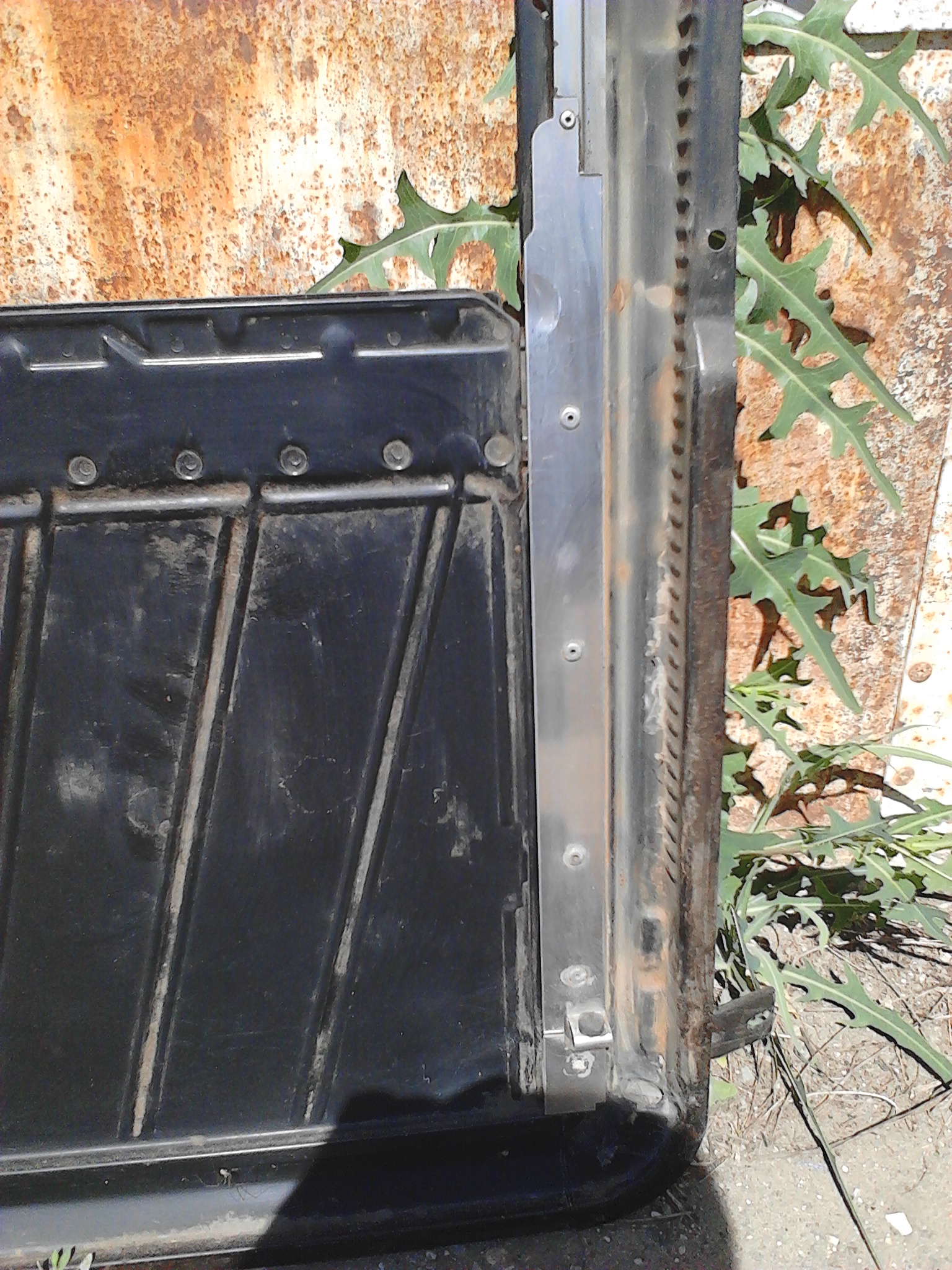

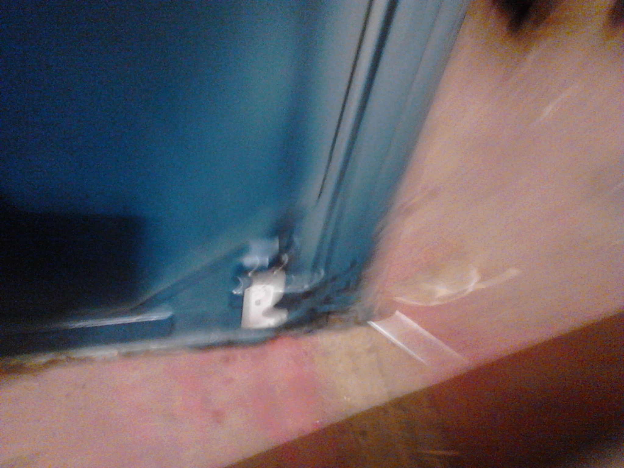

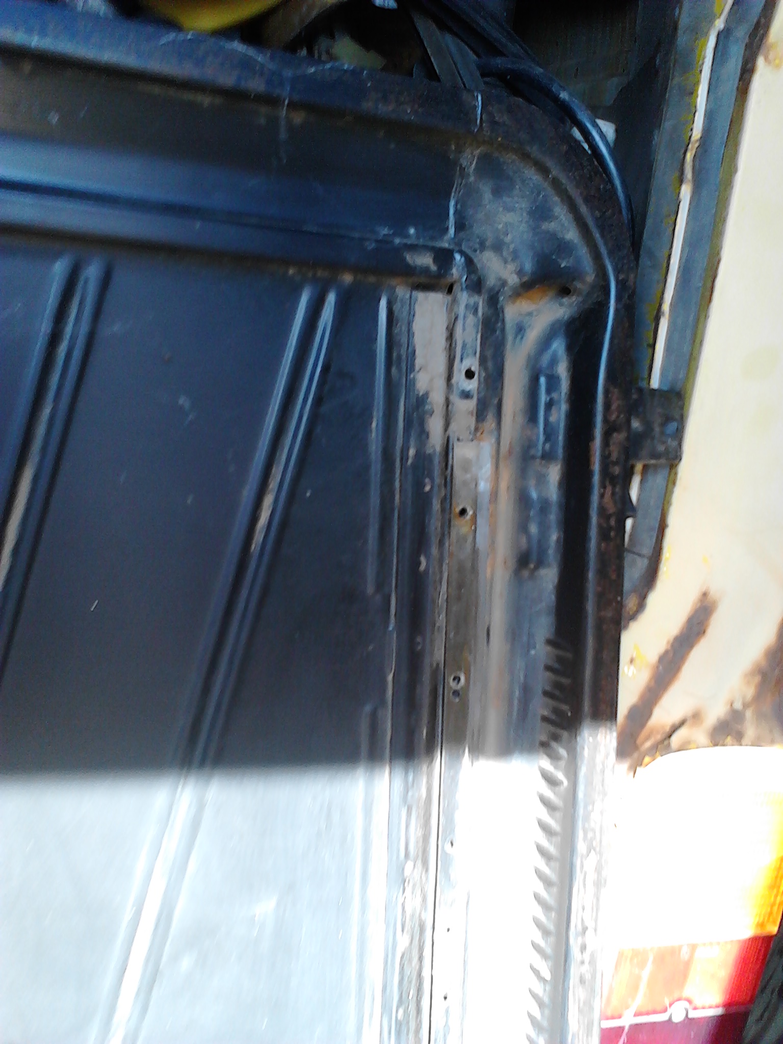

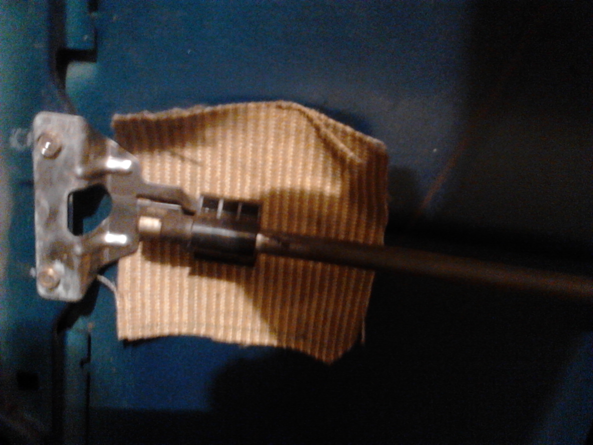

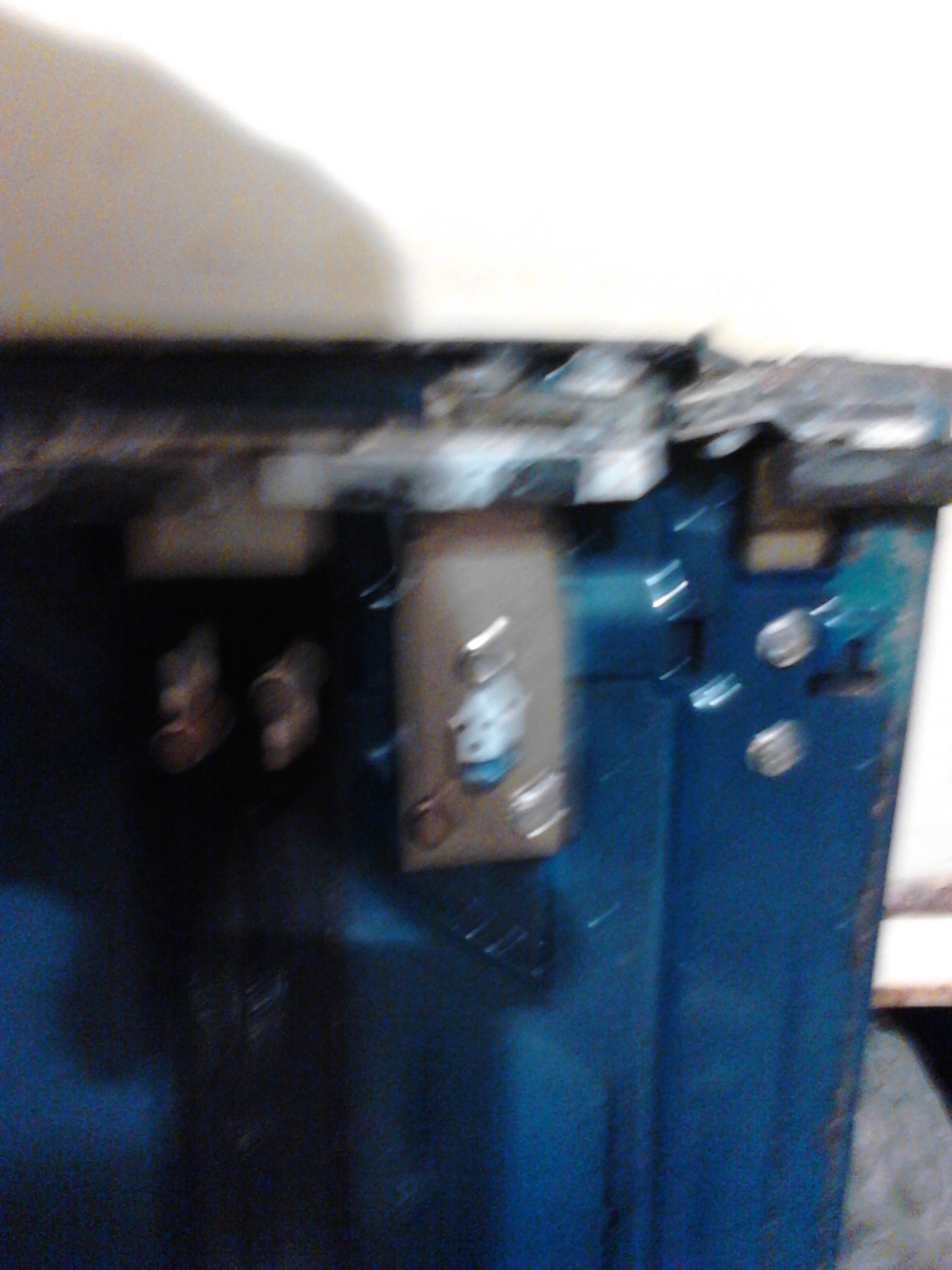

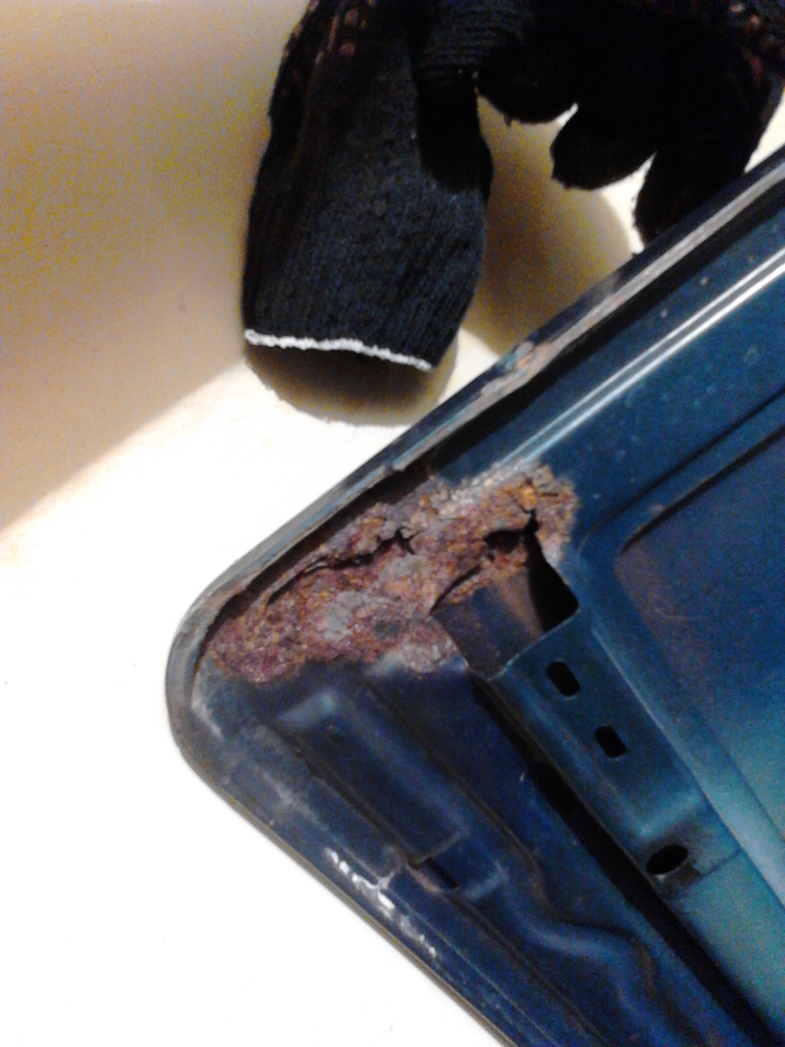

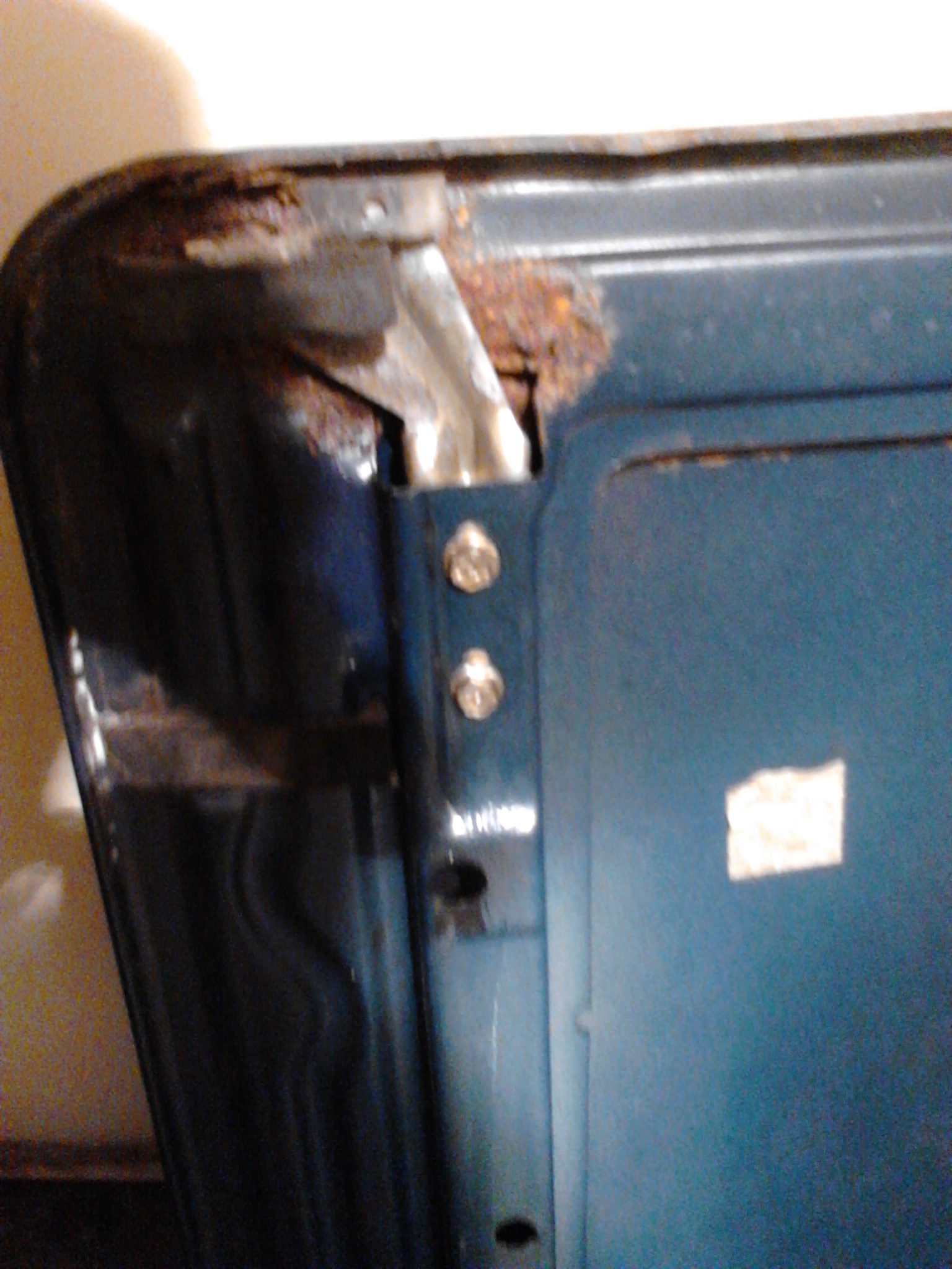

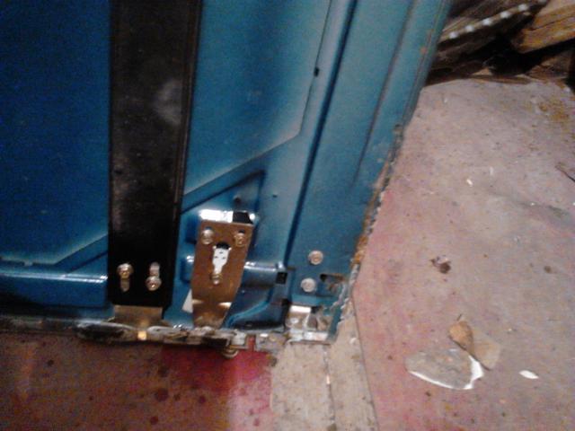

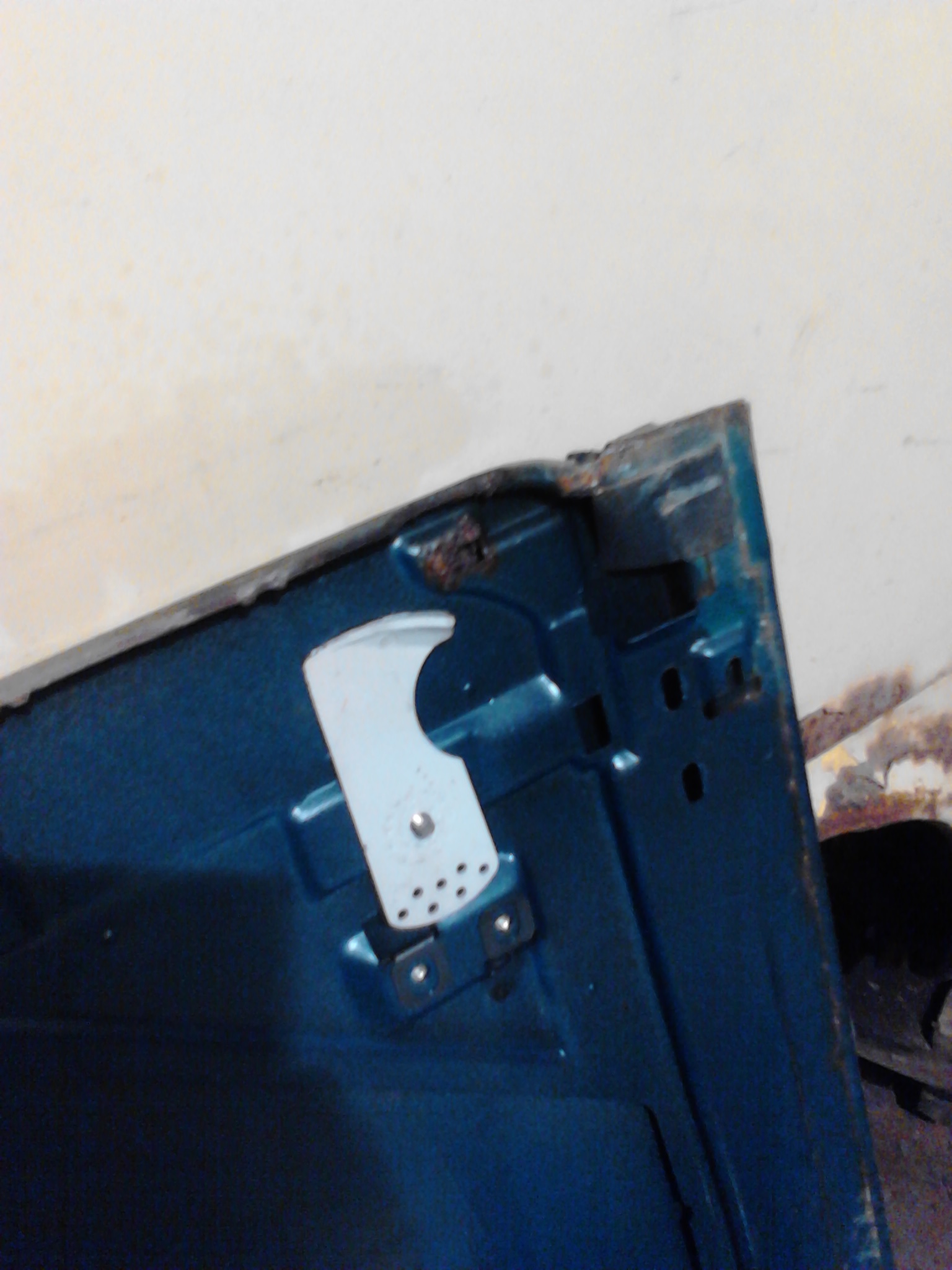

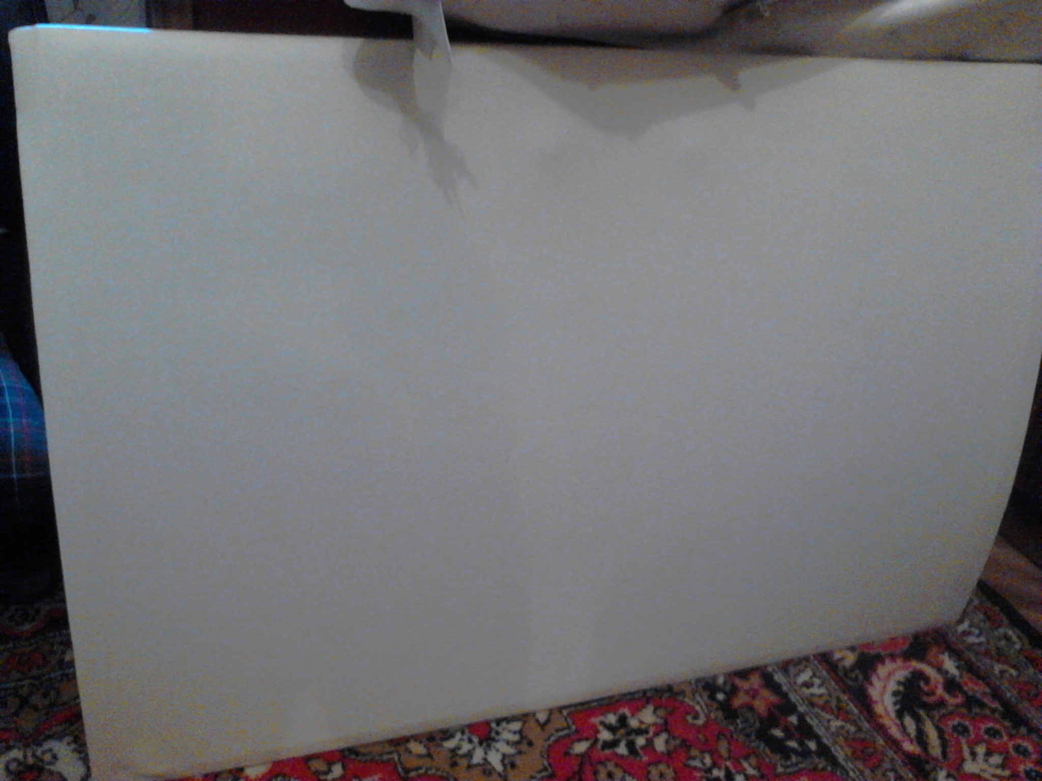

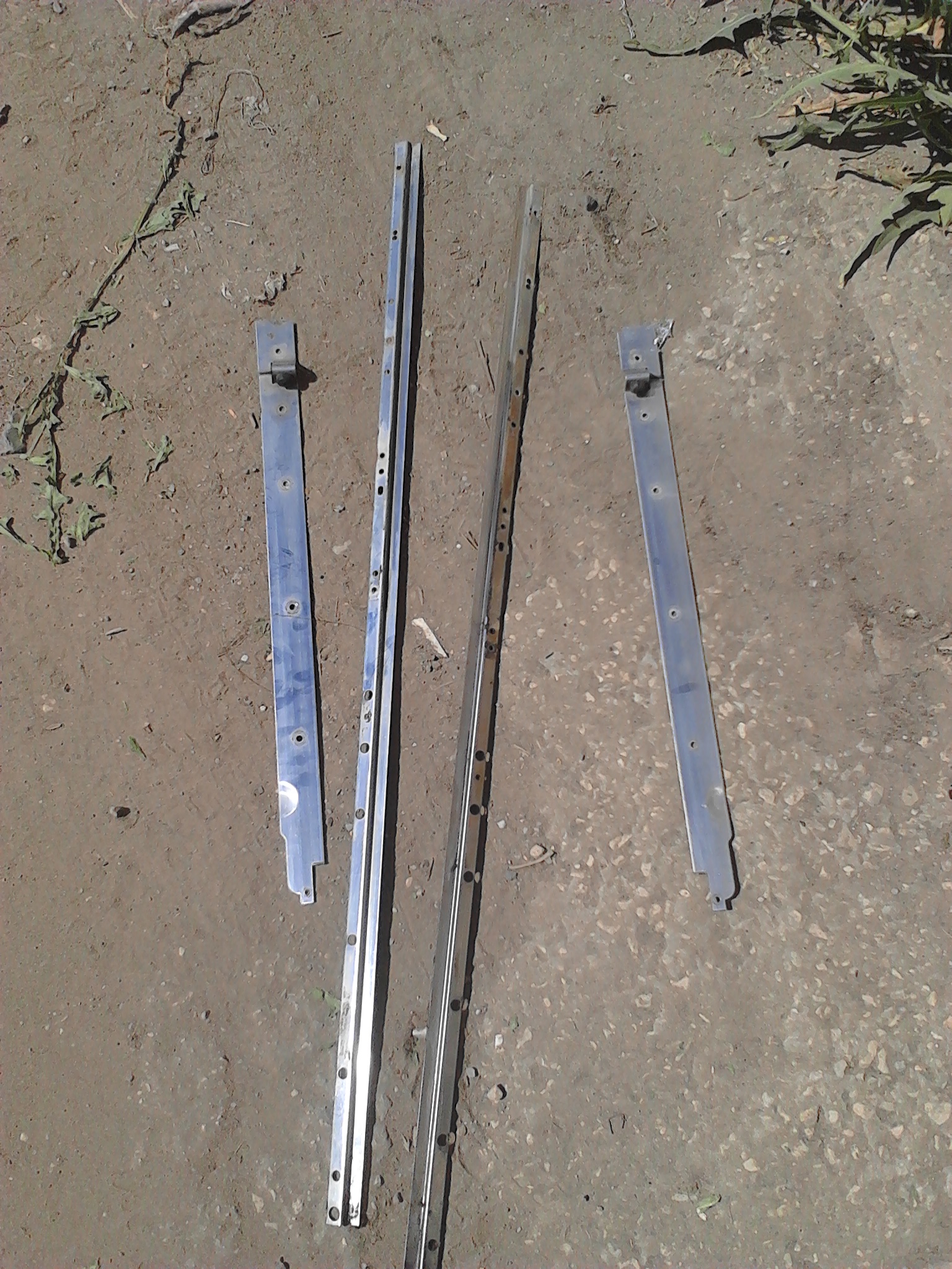

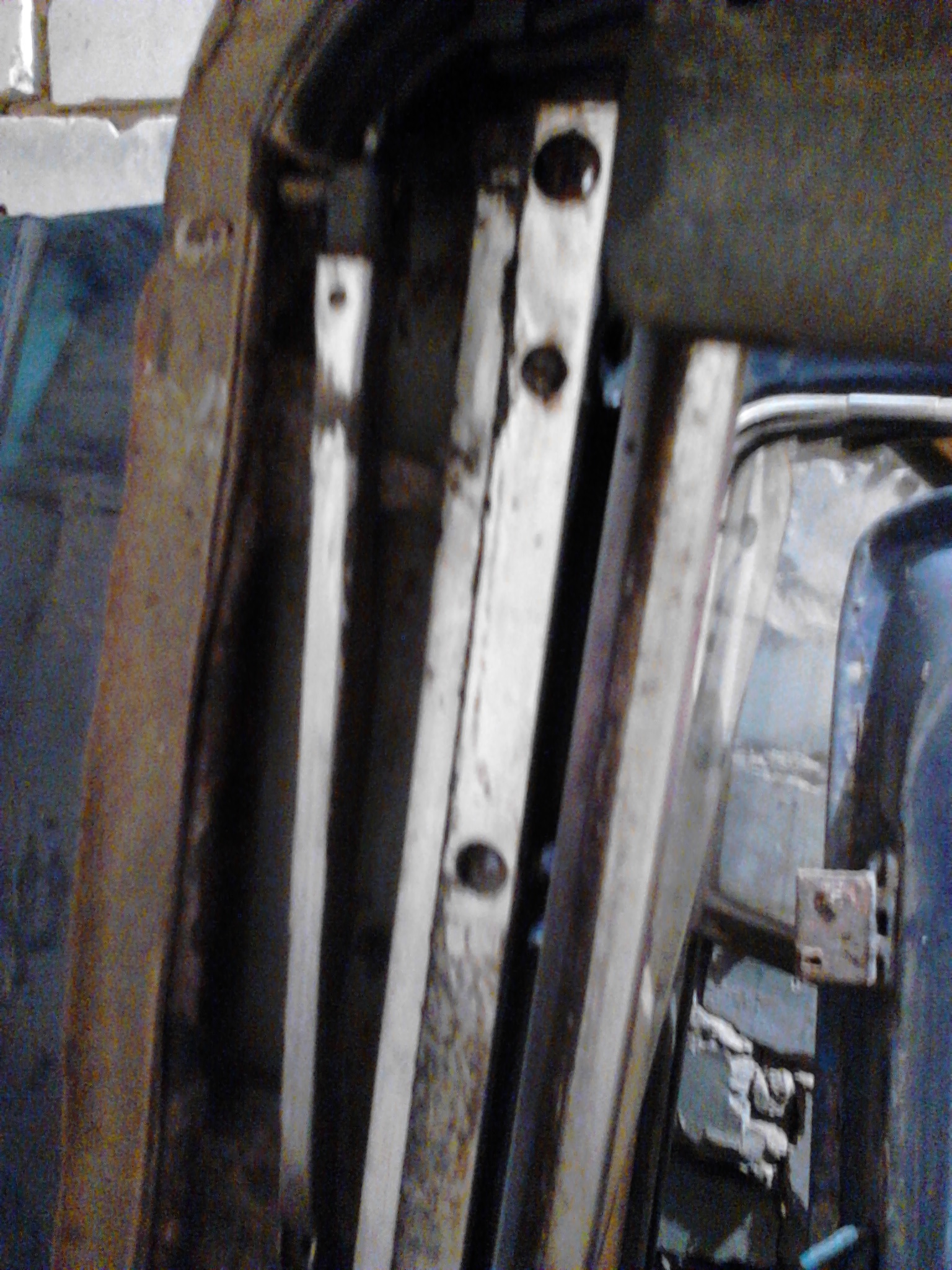

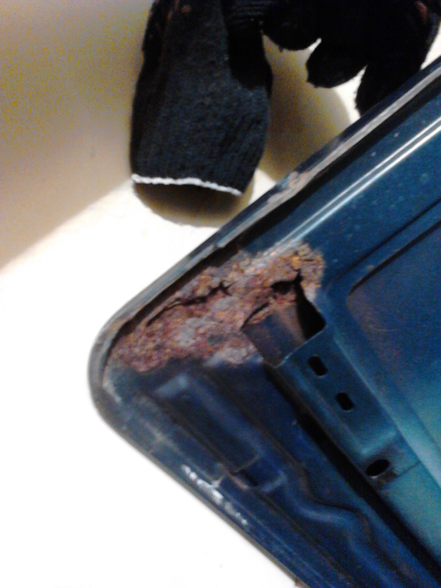

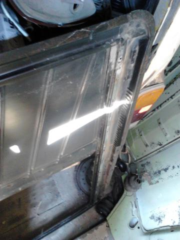

Всем привет. Решил, что нужно в срочном порядке заняться люком.
После очередного посещения автомойки, сидение водителя было на столько мокрым, что я думал, что я сижу в болотце))). Короче достало. Пора заняться.
Как я ранее уже сообщал, был приобретен донор с электролюком.
Люк я демонтировал еще весной, но заняться им как то не получалось.
Про демонтаж люка есть много информации, в том числе и видео. Это довольно веселое занятие, особенног если делать это одному. Весь ободрался и получил им же по бАшке. А когда я его вытаскивал из авто, были такие интересные звуки и подбор слов, что даже прибежали соседи по гаражам. Они решили, что там папахивает "секисом". В целом они конечно правы, сеКис был, но с люком. Самое интересное, что эти козлики подошли, посочувствовали, пожелали удачи, расстроились, что нет женского пола и свалили. Вот же "козлики''.
Короче как то я его вытащил и до сих пор не понял как))). Самое забавное, что мне это еще предстоит на моем авто, а как его засовывать в авто, это походу вообще трындец. Вообщем буду настраиваться. Время на это есть.
Притащил люк в гараж и начал разбирать. Честно говоря думал, что он будет в идеале, а хрен там. Обидно, трындец. Даже резинки почти целые, а засада в другом.
При осмотре выяснилось:
-Корыто люка в хорошем состоянии.(пескоструй и покраска).
-Крышка люка под замену.(Пескоструй и покраска.)
-Резинки в хорошем состоянии, но заменю на новые. 1 раз все сделаю и забуду об этом.
-Направляйки под полировку.
-Механика вся в отличном состоянии. Нужно купить 1 резиночку. Сломал при демонтаже. Резина уже хрупкая.
-Электромотор в идеале.
-Электропроводка и кнопка в идеале и без колхоза.
-Направляющая трубка погнута и люк закусывало. Уже выпрямили.
Еще из плохого. Потерял кучу фотографий, в которых был демонтаж люка. Специально фотографировал то, как был проложен поролон и т.д. Печально, но будем искать.
Из хорошего: Уже пошили потолок и обивку люка, но думаю, что фотать нужно, когда он будет на месте. Сейчас как то непонятно.
Немного фотокарточек.
PS: Один из следующих проектов спрятался за люком. Всем мира и добра.
