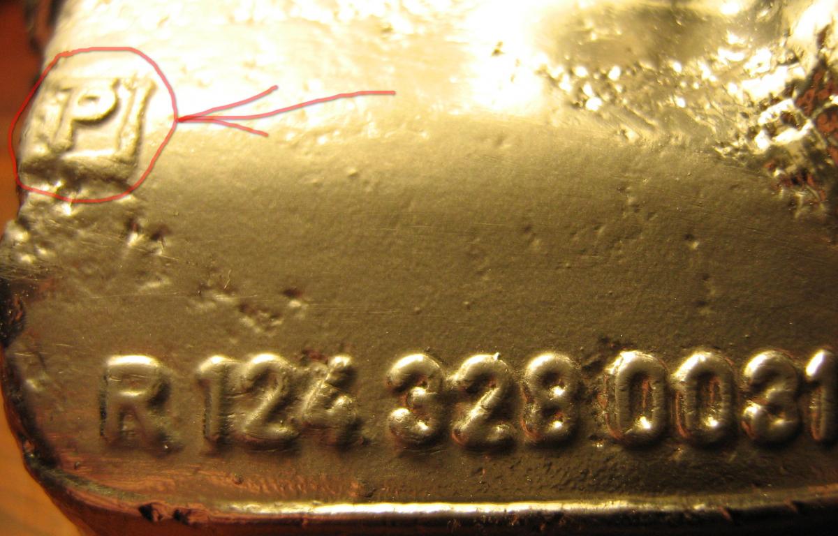

#120 ОФФЛАЙН   Кузал
Кузал
  • Cообщений: 963
  • Город:Москва и Александров.
    W210 Е230Т 1998.
Отправлено 28 May 2025 - 19:48
И напоследок. Для начинающих. Подающая трубка называется "Давление". Это подкачка с насоса ГУРа. Её вход на кране помечен как "Р". По -немецки "PRESSION ", по - английски " PRESSURE". Этот вход- ниже всех по отношению к земле. Надо просто очистить кран от грязи).
