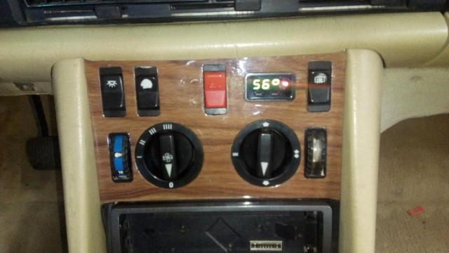

Мотор прогрет, вот так работает на холостых:

Продолжаю усовершенствовать, впиндюрил бортовой компьютер ШТАТ, теперь диагностику и сброс ошибок можно делать самому! и не ездить по автосервисам!
