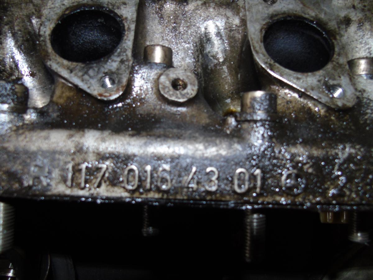

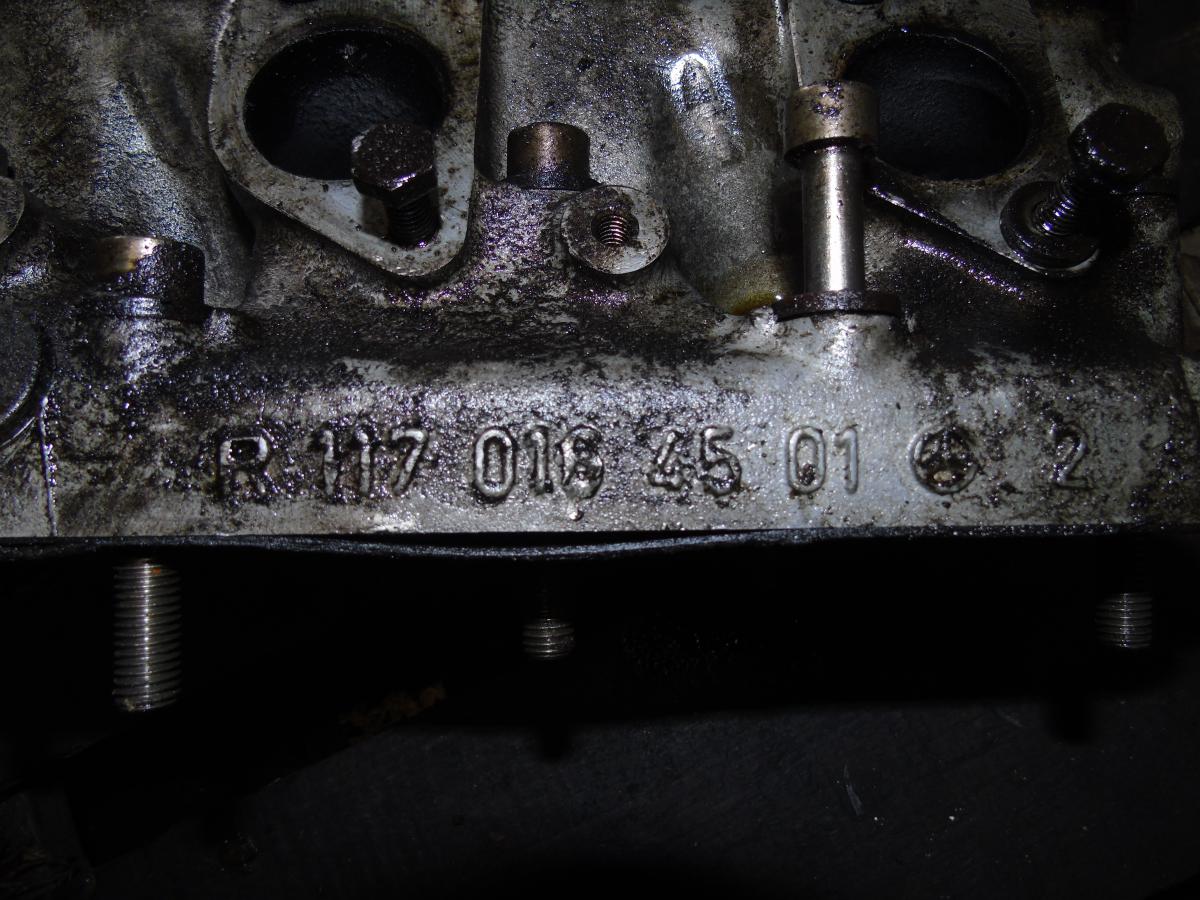

Ну так номера Голов давай напиши , а там и видно будет.
Там уже от этого и будем отталкиваться , может тебе будет луччше собрать 5л мотор.
Да, заодно пробей еще и номера РВ, сразу будет ясен ответ, что зверь у тебя спрятан.
Таблицу с номерами я тебе в личку бросил, собственно и все остальное о чем ты спрашивал.
Пр.голова 1170164301, лев. 1170164501. это отлито сбоку, рядом с надписью мерседес- бенц. Валы 70 и 71 на торцах выбито, и соответственно есть отлив GTS66 на 70 и 1171171 2 на 71. КВ 1160311601. Давайте попробуем угадать монстра или солянку.
MB W126 280SE M110.989 АКПП 722.300 1979г.в.
MB W126 380SE M116.963 АКПП 722.301 1985г.в.
Вобщем нашел я только КВ, по номеру он к мотору 116961-й!
ГБЦ вообще не понятно, перелопатил все, начиная со всех кузовов, когда где либо ставились такие моторы на мерсы. --не вижу я сей таких странных номеров. Но они точно именно из под 5литрового или 4,5л или 5.6л.
РВ с такими номерами идут на моторы 116. 962\963\964\965 ---Вот хоть убей не пойму, как они вообще работали с таким КВ, там такие конские разнящиеся показатели, шо писец, Колбаса в работе ДВС была-бы дикой.
П.С. Там случаем проточки дополнительной под шпонку  на шестеренках РВ не наблюдалось еще ? потому как 4градуса --это приличный сдвиг должен был быть.
Да нет. На левой одна проточка, на правой две, но на одном градусе, под звезду и какую то проставку. С виду по заводскому. А чем сами головы отличались кроме посадочных коллекторов?

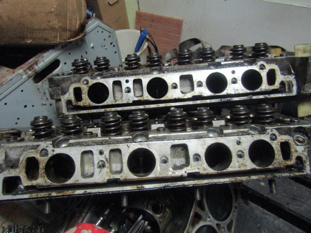

Высотой ГБЦ отличаются. вроде как сантиметр разница или около того. Это если визуально смотреть на них.
По остальному --можно сказать что ни чем. Размеры клапанов не могу сказать, давно не ковырял такие ДВС.

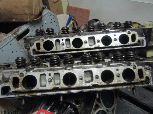

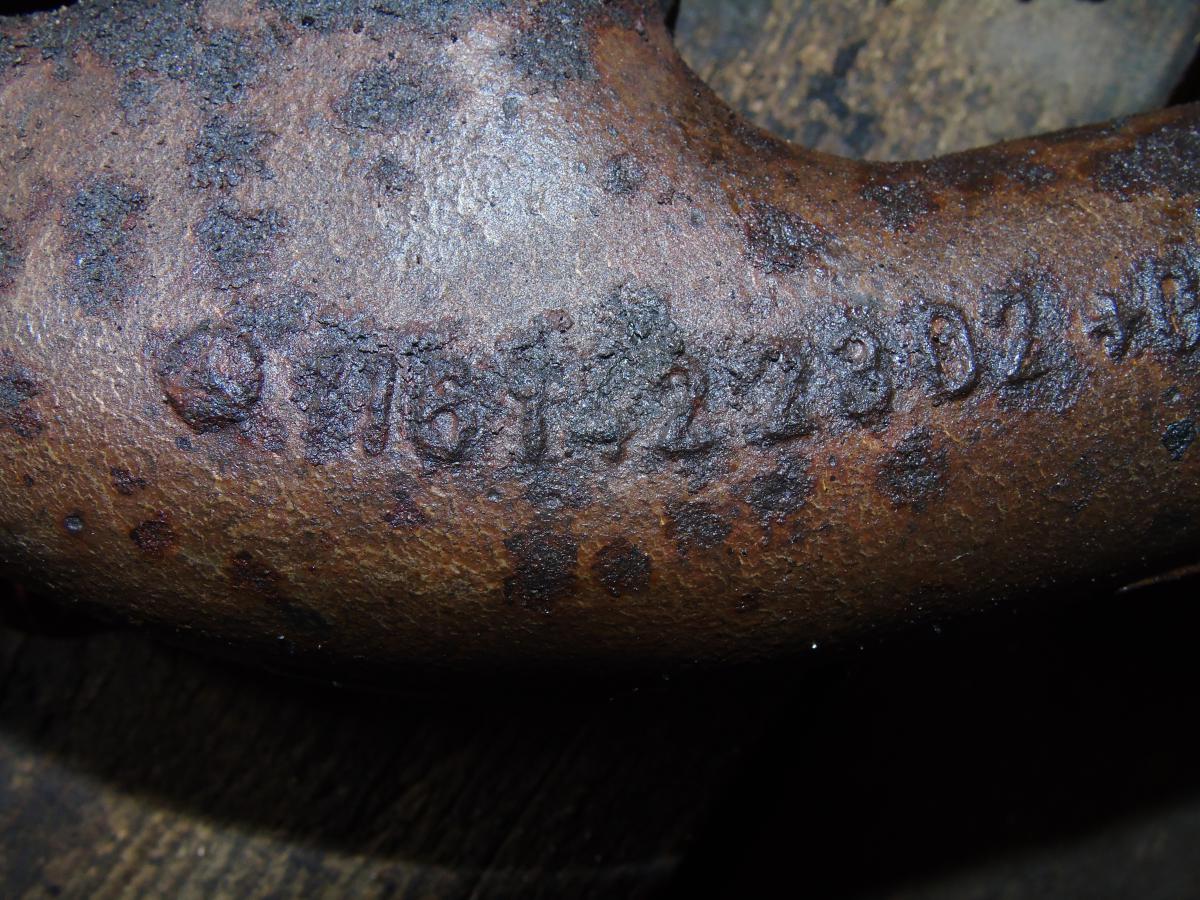

#106 ОФФЛАЙН   krestnord
krestnord
    Люблю старые и дырявые авто))
  • Cообщений: 1900
  • Город:Калининград, Севастополь
    W126 280se АКПП 1979 г.

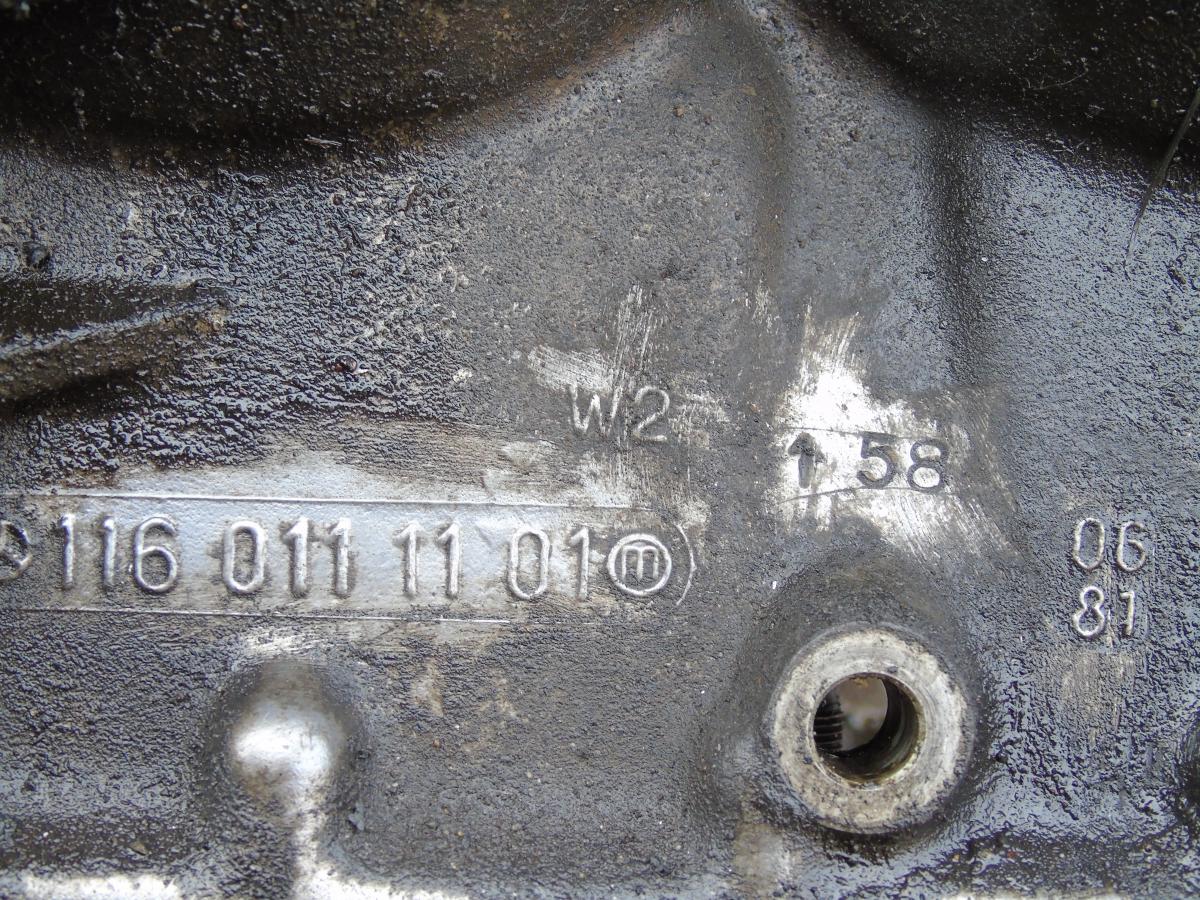

Отправлено 04 December 2016 - 12:12
В общем вот эта солянка.Блок вроде с оригинальным заводским номером, номер детали блока такой же как на 961. Это не стыковка. И рядом на фото циферы, так понимаю указывающие на 81год производства. Отять что то не сходится. Были и 961 на 88мм, но для УСА, Австралии и япы, но не наоборот 92мм для 963. Номер коллектора 116 с егр (может от 4.2?), но стояли на этих головах с номером 117...
А вообще могли быть переходные модели моторов, с 961 на 963 вроде в 81 году и переходили?

#107 ОФФЛАЙН   haligali123
haligali123
    Мерсовладелец
  • Cообщений: 8912
    w123, w126
Отправлено 04 December 2016 - 12:15
Андрей, а ничего, что номер ДВС на фото у тебя перебит?

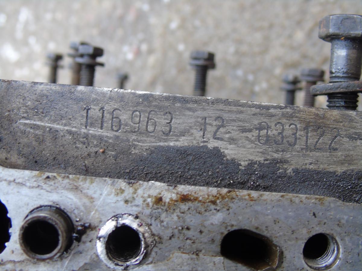

#108 ОФФЛАЙН   krestnord
krestnord
  • Cообщений: 1900
Отправлено 04 December 2016 - 12:20
Так вот как ты определил. Я там ничего такого не увидел.

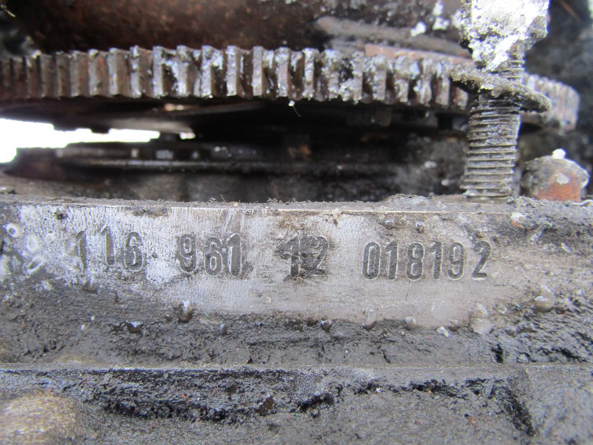

#109 ОФФЛАЙН   krestnord
krestnord
  • Cообщений: 1900
Отправлено 04 December 2016 - 14:36
Вот фото второго (961го). В чём отличие набивки? Ток литеры разной толщины.

#110 ОФФЛАЙН   haligali123
haligali123
    Мерсовладелец
  • Cообщений: 8912
    w123, w126
Отправлено 04 December 2016 - 14:56
Фото не прилепил.
А как определил: Да Цыфры на ДВС все пляшут. + немного видно , что площадку стачивали, хотя возможно что ты так отшкрябал номерную площадку.
Вот сравни фото, что предложили тебе в соседней теме: http://www.oldmerin....08#entry2488434
#111 ОФФЛАЙН   krestnord
krestnord
  • Cообщений: 1900
Отправлено 04 December 2016 - 23:43
Фото не прилепил.
там тоже скачут. И тут скачут. Как будет работать 961 с впрыском от963?
вот 961
тоже скачут.
#112 ОФФЛАЙН   krestnord
krestnord
  • Cообщений: 1900
Отправлено 05 December 2016 - 20:40
Отмыл оба блока. 963 явно видно что запилен номер. Значит в 963 мотор воткнули блок от 961. Как оно работало??? У них же разные параметры.
#113 ОФФЛАЙН   haligali123
haligali123
    Мерсовладелец
  • Cообщений: 8912
    w123, w126
Отправлено 05 December 2016 - 21:11
Да колено небось тоже маххнули. Вот и все.

Отправлено 05 December 2016 - 21:20
Колено тоже с поршнями от 961. А вот распреды от 963, но сами головы с номером 117. Может головы и родные конечно, но незнаю где номера их проверить. Там в них ещё придусмотрены каналы для выхлопных газов как для охлаждайки.

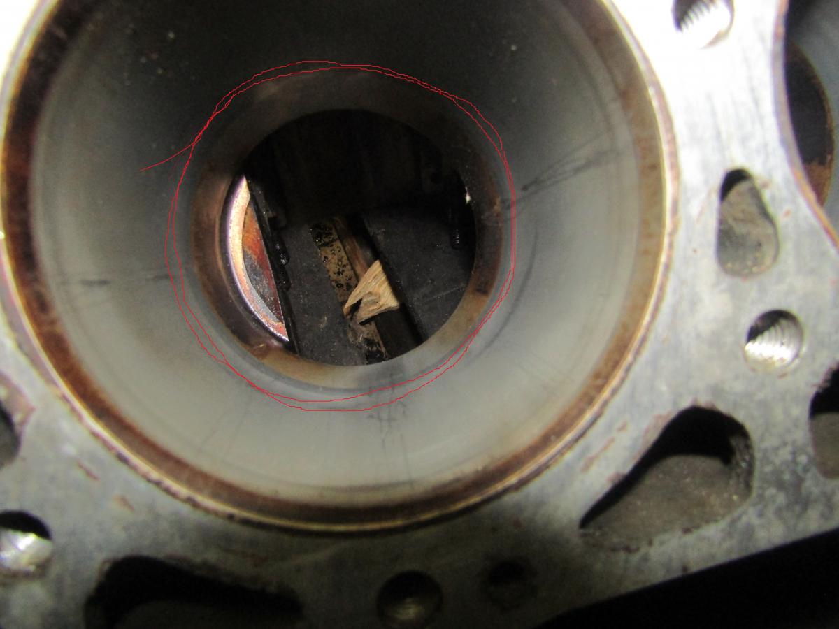

#115 ОФФЛАЙН   krestnord
krestnord
  • Cообщений: 1900

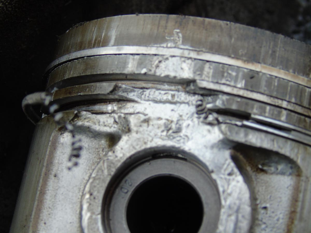

Отправлено 06 December 2016 - 01:22
Вот эти коллектора. Щель снизу вдоль всего колектора была забита сажей, как буд то это вентиляция картера или что типа того. Что это за головы и на каких моторах такие ставили?
Плохо видно, но в самом низу цилиндра, примерно НМТ поршня по всему диаметру цилиндра есть канавка. И такое на всех восьми цилиндрах. Пальцем прощупывается. От чего оно появляется?

#116 ОФФЛАЙН   haligali123
haligali123
    Мерсовладелец
  • Cообщений: 8912
    w123, w126
Отправлено 06 December 2016 - 23:14
Канава, скорее всего набита кольцами и скорее всего из-за нетого КВ или Блока, т.к юбка поршня опускалась слишком низко и когда поршень уходил в низ , а потом начинал двигаться вверх, наверняка болтался. + при всем при этом поршень еще и юбкой при этом небось колотил по стенкам. --это предположение можешь проверить путем анализа юбки самого поршня, вся шагрень заводская облысела небось , а может и в задирах.
ГБЦ точчно 5л, на сколько видно по отливам.

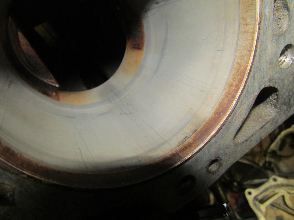

#117 ОФФЛАЙН   krestnord
krestnord
  • Cообщений: 1900
Отправлено 06 December 2016 - 23:37
Шагрени нет. Вверху еле заметная ступенька, пальцем слабо чувствуется. Поверхность идеально гладкая на цилиндрах. Всё родное на том моторе, блок, кв, поршня от 961го. На етом фото отметил где ямка. ЭЭЕто в всех цилиндрах. Люфтов КВ-шатун- поршень нет, кроме продольных по оси. Юбки чистые с заводской фрезой. Это что то другое. Эта канавка тоже очень гладкая и еле заметная на ощупь. Посмотрел в ВИС что такое 2+, 0, 1, 1+ это номер размера в стандарте с завода. Оказывается там на каждый блок 5 вариантов расточки с завода, далее идут две ремонтные группы, а в каждой группе ещё три подгруппы.
Полоски это не задиры, а следы от нутромера.
А что за отливы на ГБЦ? И зачем эти щели внизу?

#118 ОФФЛАЙН   MB116.963
MB116.963
  • Cообщений: 453
  • Город:г.Клин
    w126, 380SE, 1985
Отправлено 06 December 2016 - 23:51
Эти щели для подогрева впускного коллектора. А если хорошо поковырять, найдешь 4 сверления в выпускные окна.
