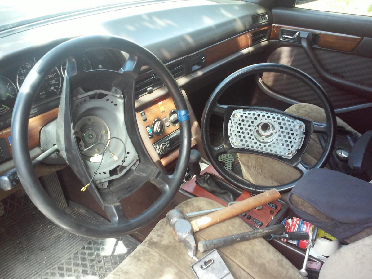

Приехали донорские органы, можно менять капотные петли. Также приехал нормальный кожаный руль)), спасибо Алексей!) вот только болт руля не могу открутить))
Записал видео про редуктор и привода...
#112 ОФФЛАЙН   Сим
  • Cообщений: 17192
Отправлено 28 June 2017 - 16:44
он на герметике с завода-бери шестигранную головку и дуй в шиномонтаж, гайковертом за секунду сдернут.

палку в руль вставь и рычаг побольше в шестигранник.... трубку какую нибудь.

поддался)) двое руль держали, один на ключе висел. Хороший герметик, однако) Аще хамелеон наконец-то дождался свои колёса.

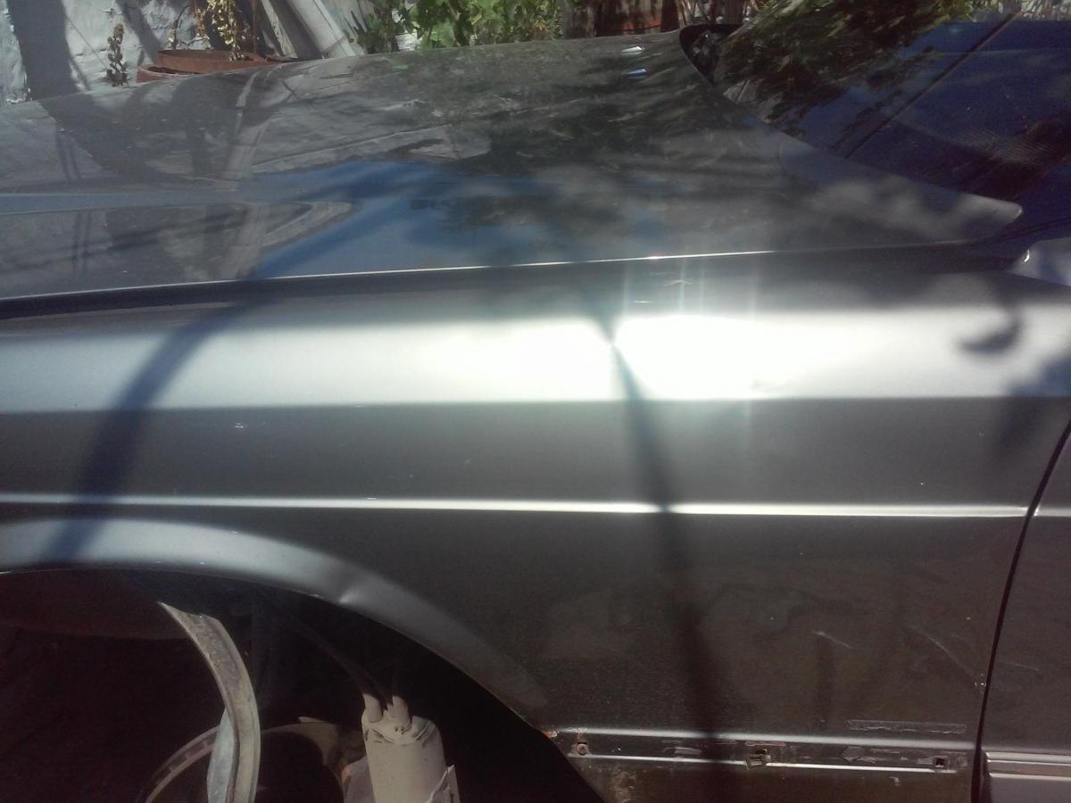

И смех и слёзы)) пытаюсь поменять капотную петлю: всё снялось-открутилось, а другая петля не становится(( т.е. не закрывается до конца. Если снять с капота переднюю тягу петли, то всё закрывается... Петли визуально одинаковые. Есть подозрение что она кравая. Что скажете?
