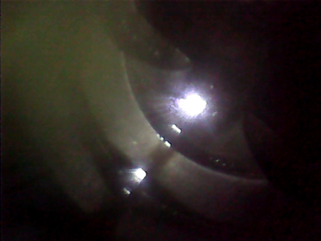

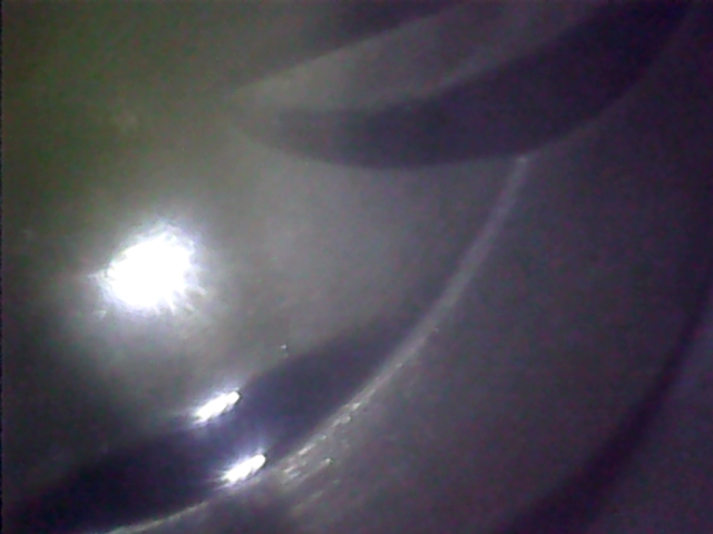

Собрал ГБЦ после ремонта, установил на свои места все. Запустил. Дым черный с выхлопной. Проверил свечи - а они все в масле (хуже чем до ремонта!) Взял камеру и проверил цилиндры внутри. Охренел! Масла по колено! откуда оно там взялось? Снял клапанные крышки - МСК сидят на своих местах - пробовал поддеть - не получилось. Откуда такое колличество масла! И это только двигатель был прогрет до рабочей температуры.Повторюсь, до ремонта ГБЦ такого небыло. В блок никто не лазил.

ГБЦ с какого мотора были взяты?
Прокладки м\у впускным коллектором поставили? они отличаются лев от прав.
Скорее всего , масло поггнало через вентиялцию картера.
#110 ОФФЛАЙН   Николай Ник

Отправлено 16 February 2017 - 00:37
ГБЦ с двигателя М116.965, обе  Прокладки все новые. Уплотнительных колец на коллектор не нашел новых (точнее есть, но цена кусается. Дешевле было снять с контрактного ( там они намного мягче чем мои) и хорошенько посадить их на класный недешевый герметик (viktor reinz) . В разы вышло дешевле.
а масло погнало с левой гбц через ветиляцию картерных газов и в систему патрубков хх.
Воооот, а теперь вопрос: А ты дырки сравнил которые идут по плоскостям твоего блока и ГБЦ которые поставил?
Прокладки ГБЦ точно правильные купил?

Отправлено 16 February 2017 - 09:36
Так точно! прокладку набрасывал новую - все отверстия совпадают. А повышенные обороты на х.х. вероятно всего от картерных газов.
