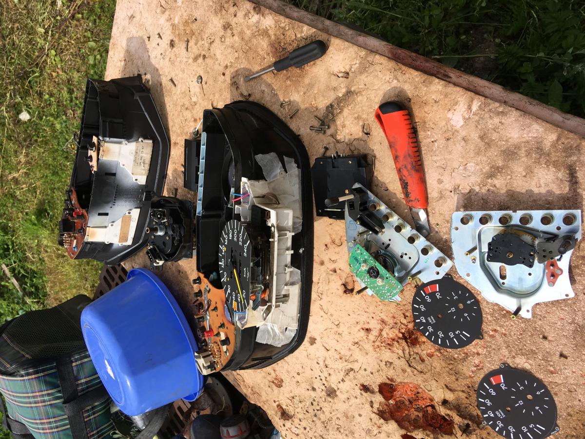

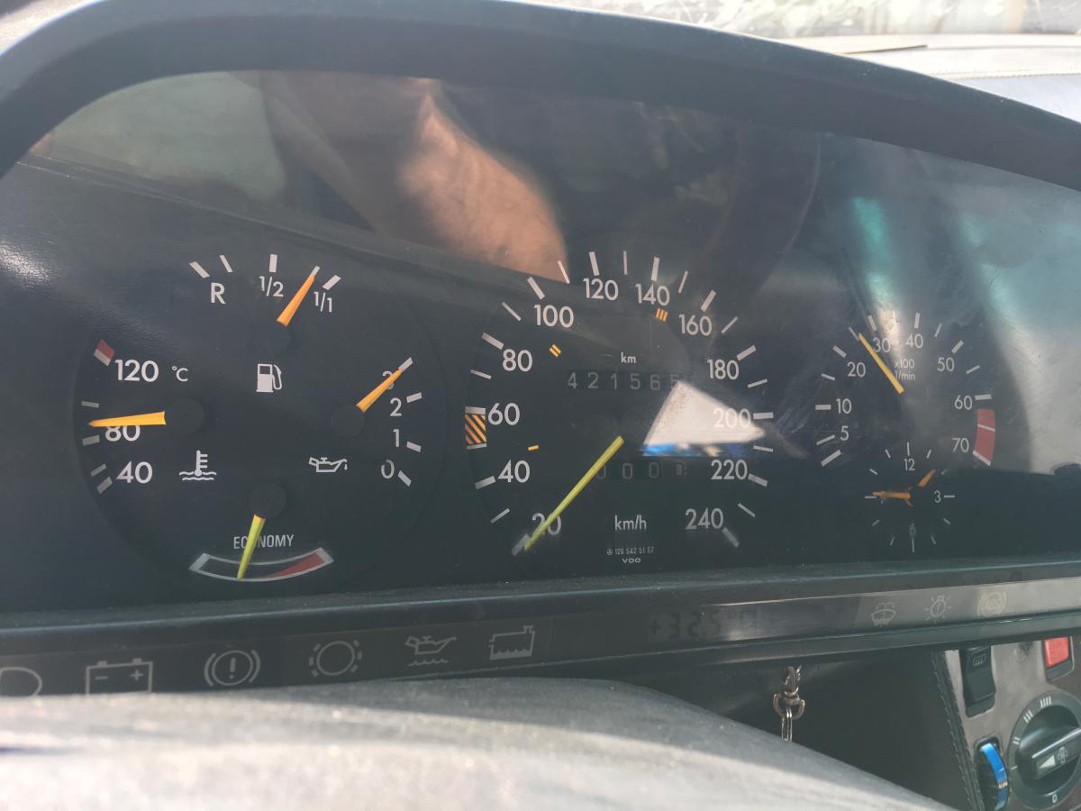

С датчиком температуры и тахометром разобрался, спасибо Крошу. Правда заработало не сразу, оказалось что в моей приборке тахометр неисправный, пришлось переставлять из приборки 124 донора, все подошло на свои места.

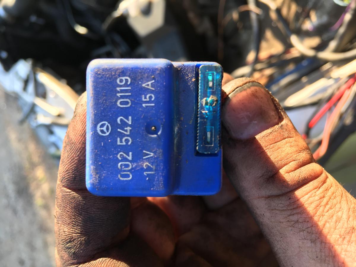

Вентилятор тоже подключил, при замыкании датчика он включается. Но тут возник вопрос, как этот вентилятор взаимодействует с кондиционером и на кой ляд ему нужно допсопротивление. В жгуте обнаружено второе реле, по номеру его, Яндекс говорит что это реле 1 ступени вентилятора, видимо в нем и кроется и кондей и допсопротивление. Ещё интересно, почему на 140-3.2 у меня при снятии клеммы с этого же датчика включается вентилятор, значит работает на размыкание, а не как здесь.

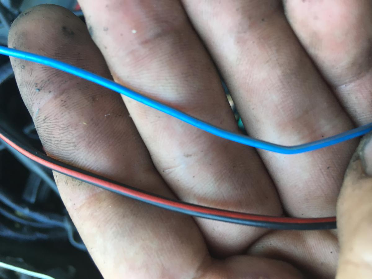

Спасите, помогите!!! Есть вот такая коса из салона 124, на ней кнопка кикдауна, с ней все ясно, рядом с ней двухпиновая мама с коричневым и чёрным, с ней не ясно, ещё мама покрупнее с коричневым и чёрный с феолатовой полосой и белыми штрихами, тоже не понятно, ещё есть голубой с синем без фишки вообще и тоже без фишки толстый чёрный с одним штрихом белой краской. На самом конце косы фишка АКПП "s-e", масса и лампочка. Загадка для меня ещё и в том, что вся эта коса начинается всего 2-мя чёрными проводами у разъема рядом с блоком предохранителей, а потом так мощно разветвляется.
мама покрупнее с коричневым и чёрный с феолатовой полосой и белыми штрихами - разъем на электропневмоклапан "S-E"
тоже не понятно, ещё есть голубой с синем без фишки - подсветка лампочки АКПП
вообще и тоже без фишки толстый чёрный с одним штрихом белой краской - на соленоид кикдауна.

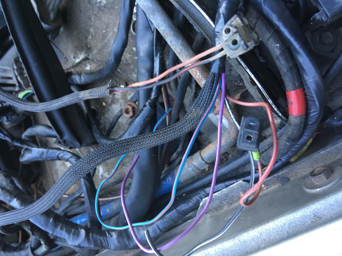

Вот ещё лишние концы идущие из косы ЭБУ, той что к предохранителям идёт: коричневый с красным с двойной мамой на конце, один пин свободный. Фиолетовый провод, чёрный с белой полосой, синий с красной полосой и ещё одна двойная мама с коричневым и черно-красным проводами в плетёной рубашке. Всё это не задействовано, куда пихать не знаю, на фото они все вместе.
Ещё остались свободными два провода, голубой с белой полосой и чёрный с красной, идущие в косе от датчиков температуры, черно красный идёт к регулятору фаз на распредвал, попытался пихнуть его до кучи к другим таким же на "+", но двигатель при этом глохнет.
В остальном вроде разобрался.

Ещё, из косы дроссельной заслонки, рядом со штекером джойстика круиза, торчит вот такая фишка с двумя проводами: чёрный с красной полосой и белыми штрихами, и второй чёрный с фиолетовой полосой и красными штрихами. Мне кажется что они должны идти на педаль тормоза, на постоянно разомкнутый контакт, параллельно фишке стоп-сигнала.

#114 ОФФЛАЙН   Sergey_W124
Sergey_W124
    Форумчанин
  • Cообщений: 3053
Отправлено 01 August 2017 - 19:31
 Фиолетовый провод --- Сигнал о включении стартера (через разъем Х26)
чёрный с белой полосой --- От реле "Клима-Кикдаун" на включатель кикдауна (через разъем Х26)
синий с красной полосой --- На реле "Клима-Кикдаун" от датчика высокого давления на осушителе
 двойная мама с коричневым и черно-красным проводами в плетёной рубашке --- Подогрев писалок на капоте
Черн/красн --- должен быть питанием на фазовращатель. Если при его подключении на + глохнет, значит неверно подключен.
Бел/гол, красн/гол, гол/зел --- эти 3 провода на компрессор кондея от реле климы.
Все цвета проводов указаны для родной проводки (без учета, что они обрезаны и надставлены первыми попавшимися).
Верно, по цепочке "один-в-другой" с разъемами  АВС и стопов.
