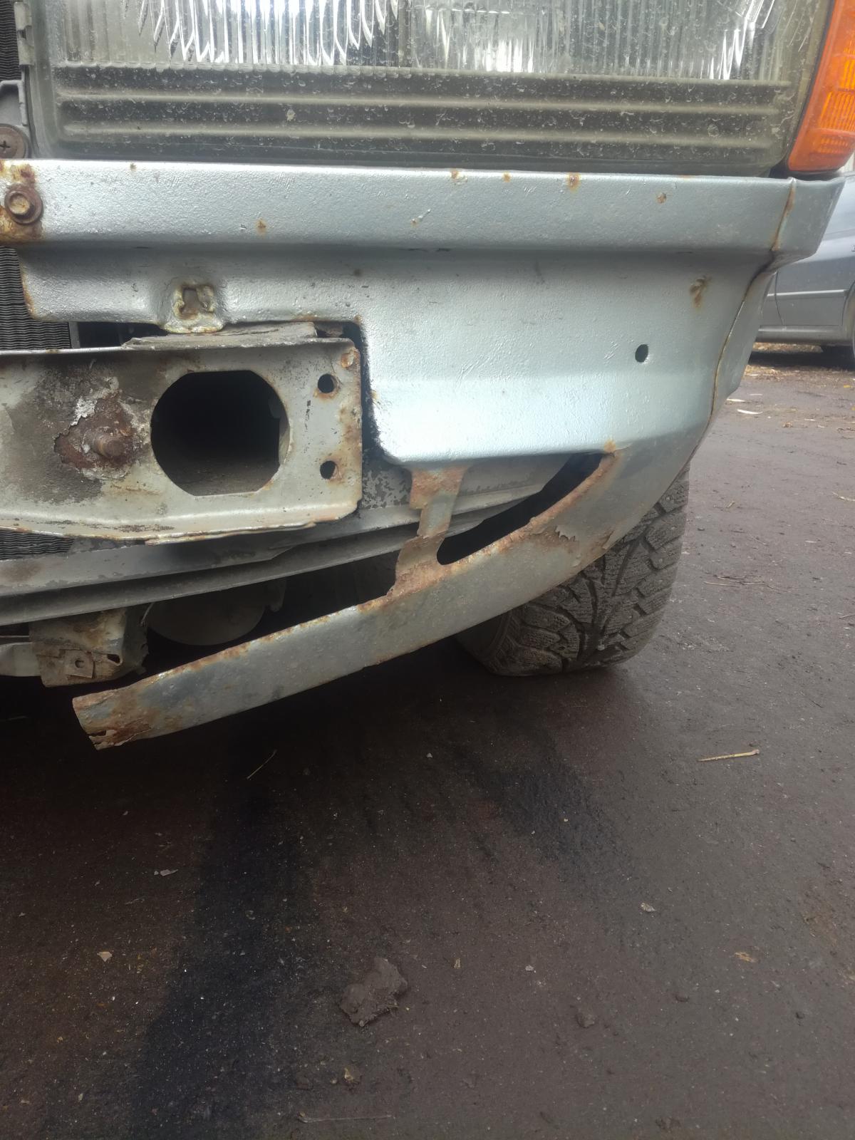

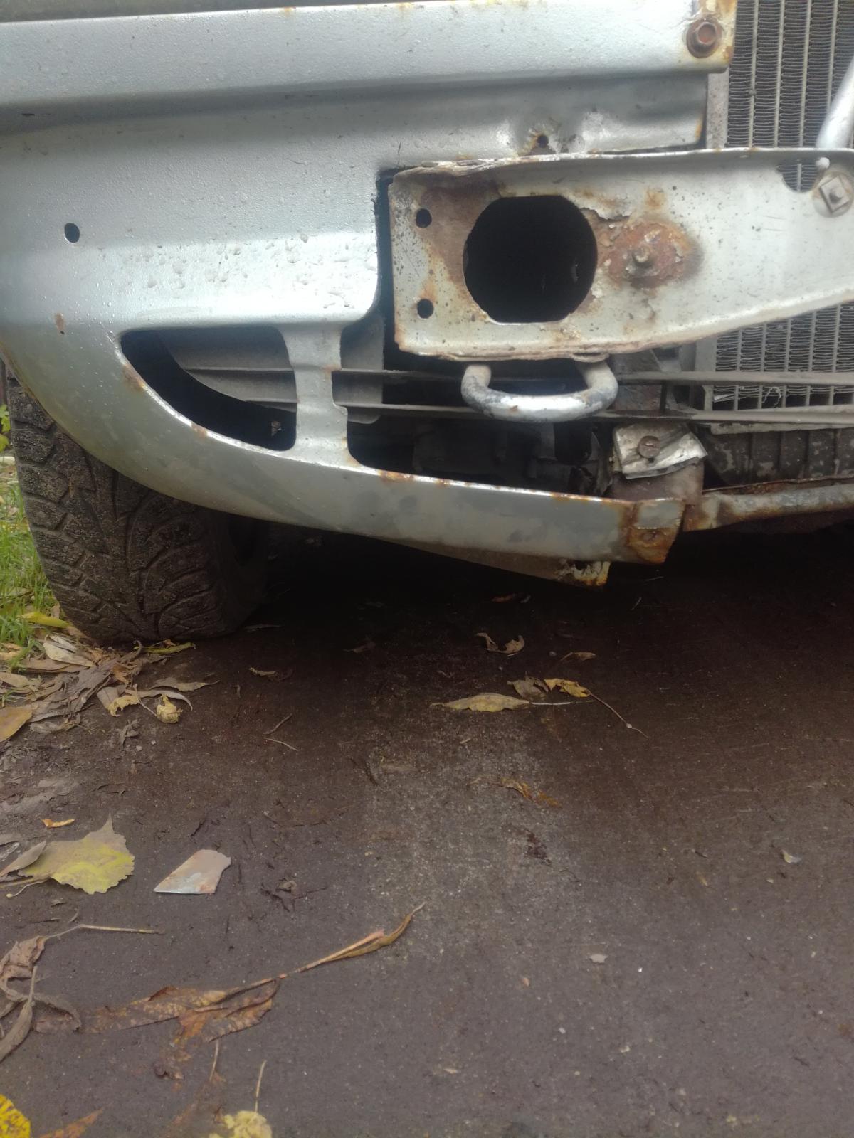

Найдееем:))) что по усам и креплению крыльев под фарами?
#103 ОФФЛАЙН   ily9570
Отправлено 18 October 2017 - 21:26
не помню...там вроде везде места под крепеж обозначены выемками
зы,меж крыльев по низу должна соединительная планка стоять,ее можно и новой заказать,кЫтайская дешевая была...

Еще подскажите как крепятся усы пластиковые? У меня они просто внутрь заправлены что бы не выпадали что ли?

#107 ОФФЛАЙН   Salomon
Отправлено 18 October 2017 - 22:10
Эти
#108 ОФФЛАЙН   Рыжий_Ап
Рыжий_Ап
  • Cообщений: 3459
  • Город:Москва/Мытищи
    w123 w203
Отправлено 18 October 2017 - 22:28
На ребре есть( или было) ухо с отверстием под саморез.
Сообщение отредактировал Рыжий_Ап: 18 October 2017 - 22:35
#109 ОФФЛАЙН   Salomon
Отправлено 18 October 2017 - 22:32
Не понятно. Если по центру под усилителем то там они нормально закреплены даже родным винтиком, а вот это то что на фото мне кажется явно как то не так они должны быть

#114 ОФФЛАЙН   Metz
Metz
  • Cообщений: 356
Отправлено 19 October 2017 - 02:17
Усы наверное болтаются, если их как надо поставить. В смысле - весло выправить наружу и зажимом на тыльной стороне весла насадить на эту вертикальную перемычку скраю. У меня например болтались. Не стал разбираться, чего им хочется - под зажим этот по кусочку камеры подложил и все плотнячком встало. Ну а у кого-то они сразу хорошо встают - от усталости пластика зависит видимо. На телевизоре крючек прогрыз место, по которому скользит - там по краям этой триугольной зарубки видны границы родного. На капоте герметик какой-то лютый в районе решетки)))
