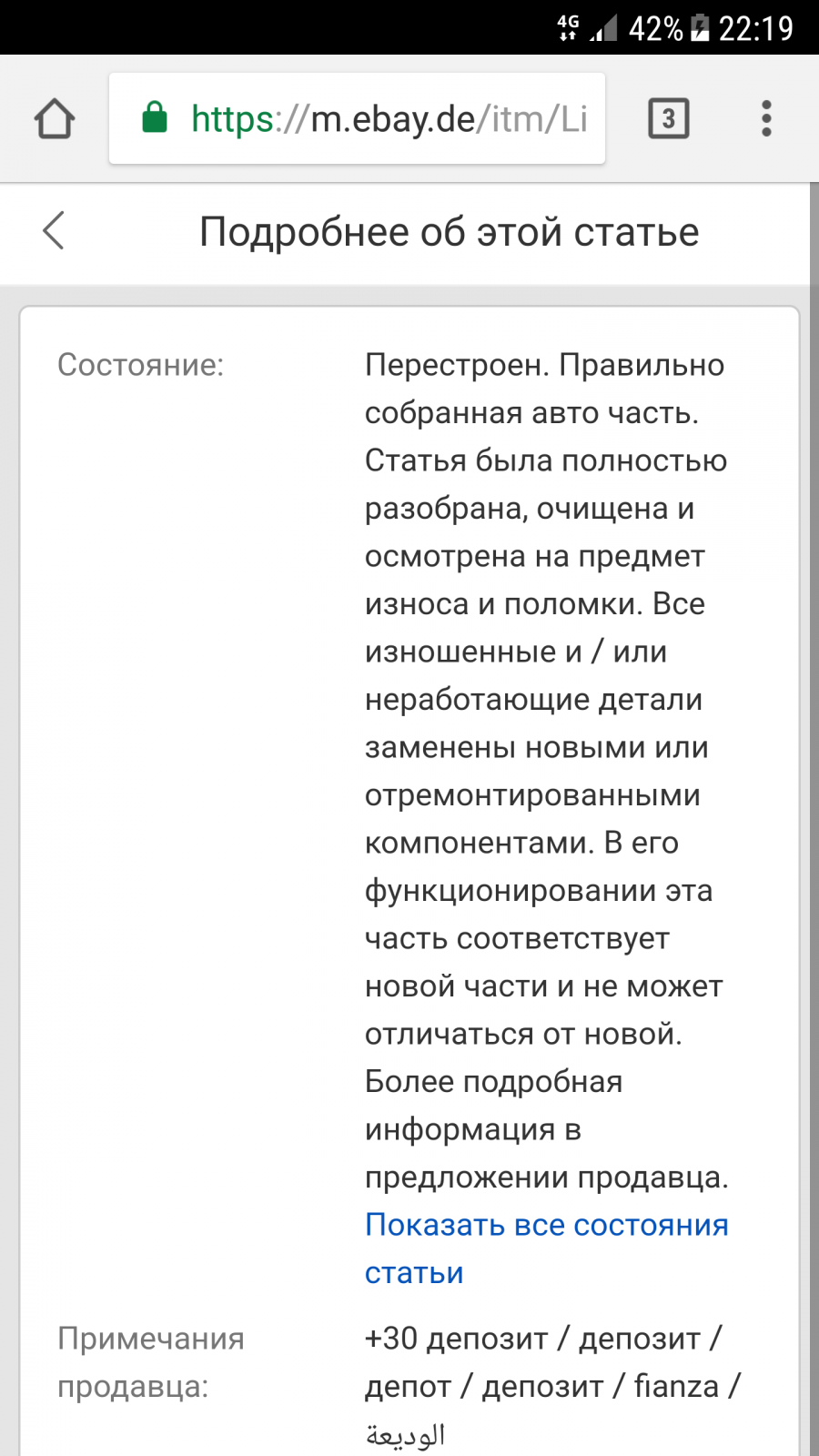

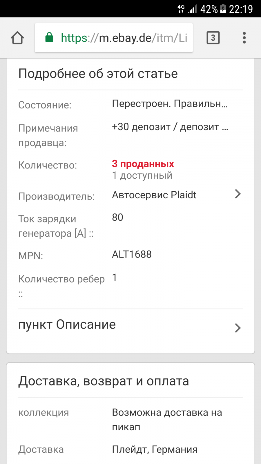

спасибо за ссылку. передам её товарищу. попробуем притащить. если получится и приедет реально новый, а не собранный как обсуждаемый автомобиль. то будет вообще здорово!
К сожалению по этой ссылке не новый, а восстановленный

спасибо! как я и предполагал, чудо в очередной раз отменили...
ну не может новый такой генератор, стоить 5000р...
восстановлением даже официалы не чураюся,на оф.сервисе для ген есть две позиции-одна новьё,другая восстановленый,разница 20 %,так что мимо замечание,восстановление подразумевает ремонт в заводских условиях,если быть точным,то это новый со скидкой,поверьте общался с инженерами мерса,отведя глаза про это сказали,такая политика гнусных манагеров,про пневмо я сразу говорил-всё под замену,но я вижу что дух эксперементаторов силён :razz:
