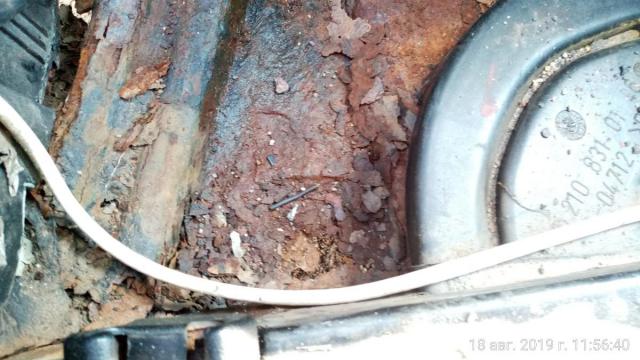

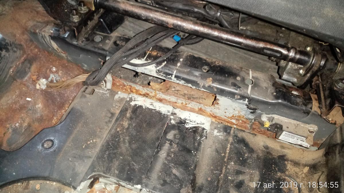

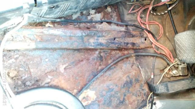

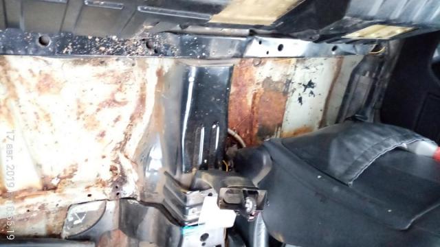

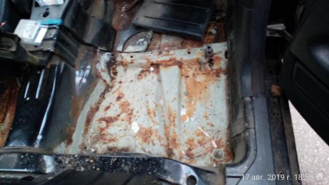

печально, но я думал будет хуже.

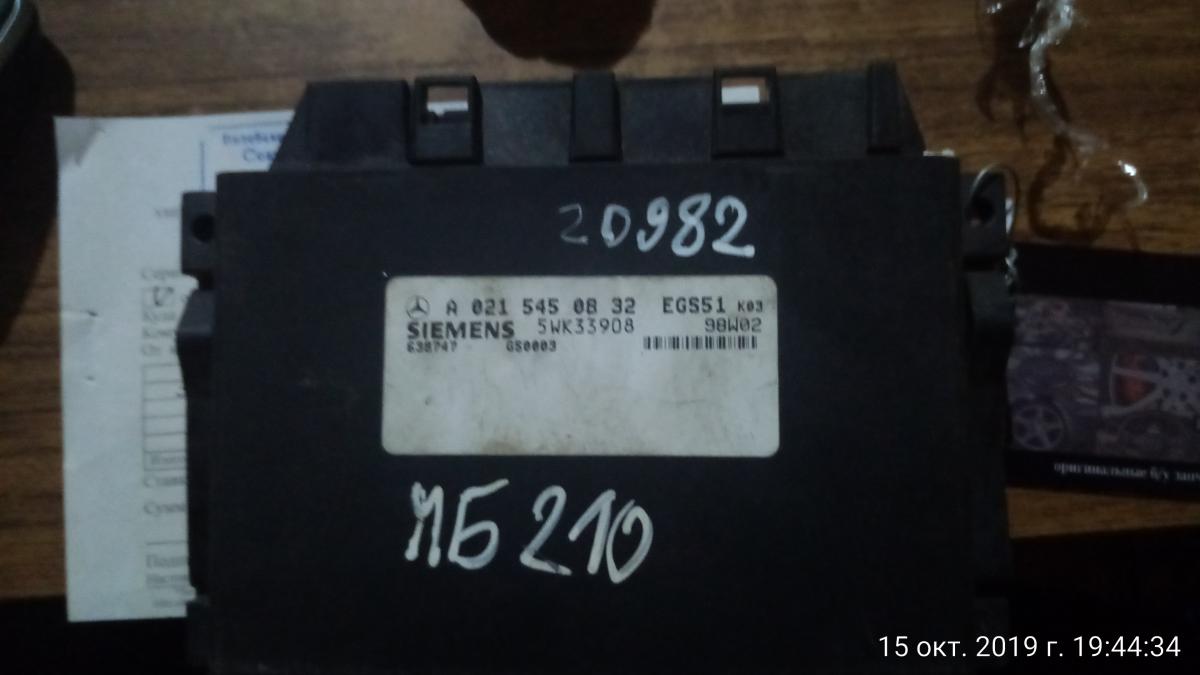

вопросы по блоку управления акпп
1. можно заменить A0215450832  siemens  5wk33908(стоит у меня 97 года авто) на такой же  или еще предлагают "Siemens 5WK33911, OM606.962, АКПП , седан, правый руль
Номер, код
A0215451132, A0215450732, A0265459132 "но 98 года.
2. возможна ли простая замена этого блока без привязки к другим.
Сообщение отредактировал baron164: 12 October 2019 - 22:03

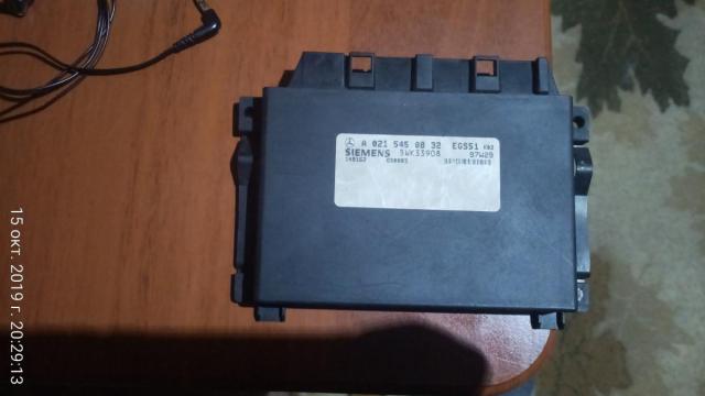

IMG_20191015_202913.jpg ну коль советчиков нет. напишу ответ. этот блок стоял. его ремонтировали 3 года назад
.IMG_20191015_194045.jpg так пришел заказанный с презентом,после первичной распаковки.
IMG_20191015_194434.jpg номера вроде совпадают. передачи переключает, не пинается.запускает и на нейтралке. раньше не было.

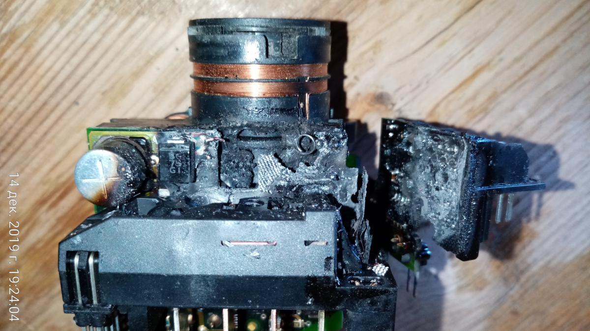

сегодня при заезде в магазин не захотел выниматься ключ, даже не поворачивался.с небольшим усилием повернул, двигатель работает не глохнет. не помогло отключение — перед этим наблюдались проблемы с печкой. то есть, то нет оборотов. и иногда запах гари.проводки. и когда решил гнать домой заглохла и все.
сейчас симптомы такие
1.при включении массы зажигается только задний фонарь. раньше загорались и передний, полностью, и задний
2. отрабатывают приборы, как при включенном зажигании печка тоже работает, но сидушки, багажник, блокировка дверей не работает.стартер то же не реагирует.
3. при нажатии на тормоз индексация приборов пропадает.
в итоге сделал глупость снял замок, открутил сверху 2 шурупа, посмотрел, что нечего это не дает и закрутил на место. теперь ключ не вставляется.но все 3 пункта без изменений.+
4. руль разблокирован. раньше при вытаскивании ключа руль блокировался.

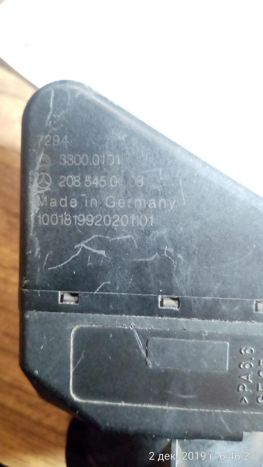

замок с ключом отвалялся часа 3 в сумке , решил разобрать. шевельнул ключ и  он спокойно повернулся и вышел. а из замка запах гари как при к. з. заказал замок за 32б.р. и эбу за смешные 5 б.р.
да ещё приобрел петли дверные, ручку наружную водительскую , никель слез. и магнитолу как была.моя накрылась.

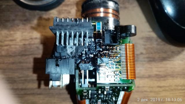

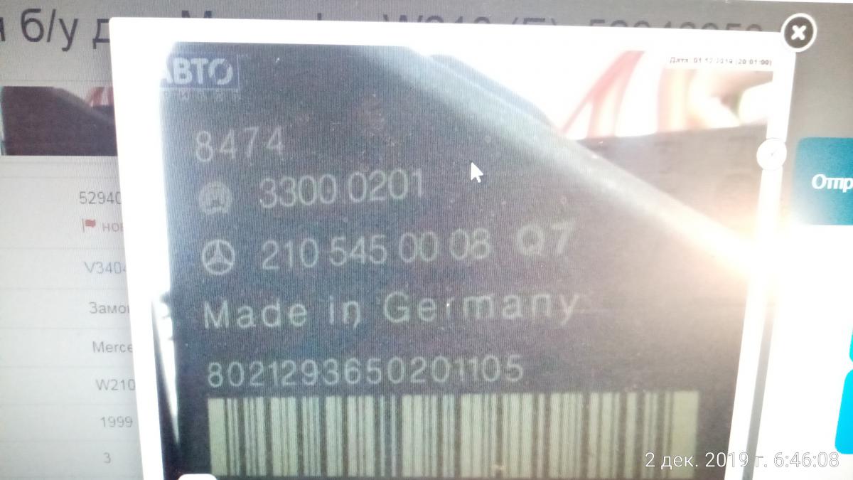

вскрыл сегодня.
он же в корпусе.вопрос можно ли заменить его
этим?

#111 ОФФЛАЙН   baron164
baron164
  • Cообщений: 831
  • Город:Витебск
    w116.029
Отправлено 03 December 2019 - 19:10
продавец заявил  "Да, на 14 у нас сейчас в наличи нет." и с чем это  есть?

сегодня оттащил на ремонт. предварительный диагноз - проблема в силовом модуле замка. по заверению ремонтника -распространенная проблема этих замков.визуально похоже.
сказал- попытается запустить до нового года.

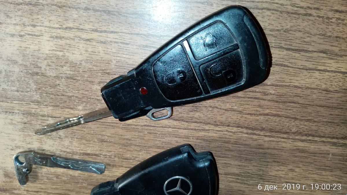

Отправлено 10 January 2020 - 19:28

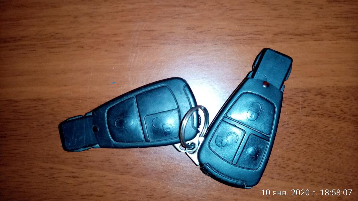

IMG_20200110_185807.jpg связался с продавцом из под минска . сегодня пришел комплект мозги+ замок с 2 ключами. защелки рулевого не было у продавца.
и она оказалась то же сгорела. ремонтник поставил эмулятор защелки. домой добрался нормально. попробовал 2 ключа -оба рабочие.
но на них нет кнопки багажника. поменял корпус ключа , взял с того что не захотел работать. при нажатии на кнопки индикатор светится.
проверять буду завтра.
привязки замка с блоком эбу не понадобилось.
вот этот корпус большая рыбка я использовал.

добавляю- проверил ключ с замененным корпусом - багажник открывает. кнопка на плато была , не было на корпусе ключа.

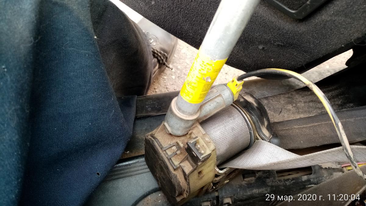

в суботу была хорошая погода  и решился позаниматься 210. В последнее время проблемы прибавлялись, хотя машиной почти и не пользовался. итак
1. менял амортизатор ремня (мой пришел в полную негодность) после замены стал свистеть ремень.
 подсказали, что ошибся с направлением при установке ремня.обозначений на ремне нет, но визуально в неплохом состоянии. перевернул ремень и - свист пропал.проблема решена.
2.ремень безопасности водителя не втягивался самостоятельно , а в последнее время не хотел и выходить.клинил.  вчера решил разобрать и подремонтировать.отщелкнул 4 скобки  и как в видео полез регулировать()
но при снятии крышки обнаружилась куча мала из 2 пружин. благо и про этот случай есть ролик, но про 140 кузов
в тоге собрал, потом вскрыл другую крышку,где шарик и все там смазал.после смазки ремень не клинит, но и не сматывается. стал искать причину- она в пружине. несколько раз перебрал подогнул внутренний край пружины. вроде стала натягивать. чуть подтянул- обломило кончик.IMG_20200329_112004.jpg вот так выглядит мой ремень безопасности.провода идут только на 1 разъем.
присмотрелся , а оба конца подогреты, не пружинят,да  во внутренне пружине не ве так хорошо,.
  бонус заработал подголовник водителя.
3.теперь о проблемах не понятных -регулировка руля он задвигается - выдвигается , но не подымается  и не опускается.хотя щелчки в колонке идут при всех  включениях.  то есть сигнал идет.
3.достал уровень топлива и уровни охлаждайки, омывайки и масла двигателя. по моему они взаимосвязаны и пишу их в одном пункте.при подключении массы на датчик уровня охлаждайки уровень топлива начинал работать.но в выходные это не помогло. при замыкании датчика топлива ни каких изменений,стрелка топлива на 0. пишет  ошибки дисплея .

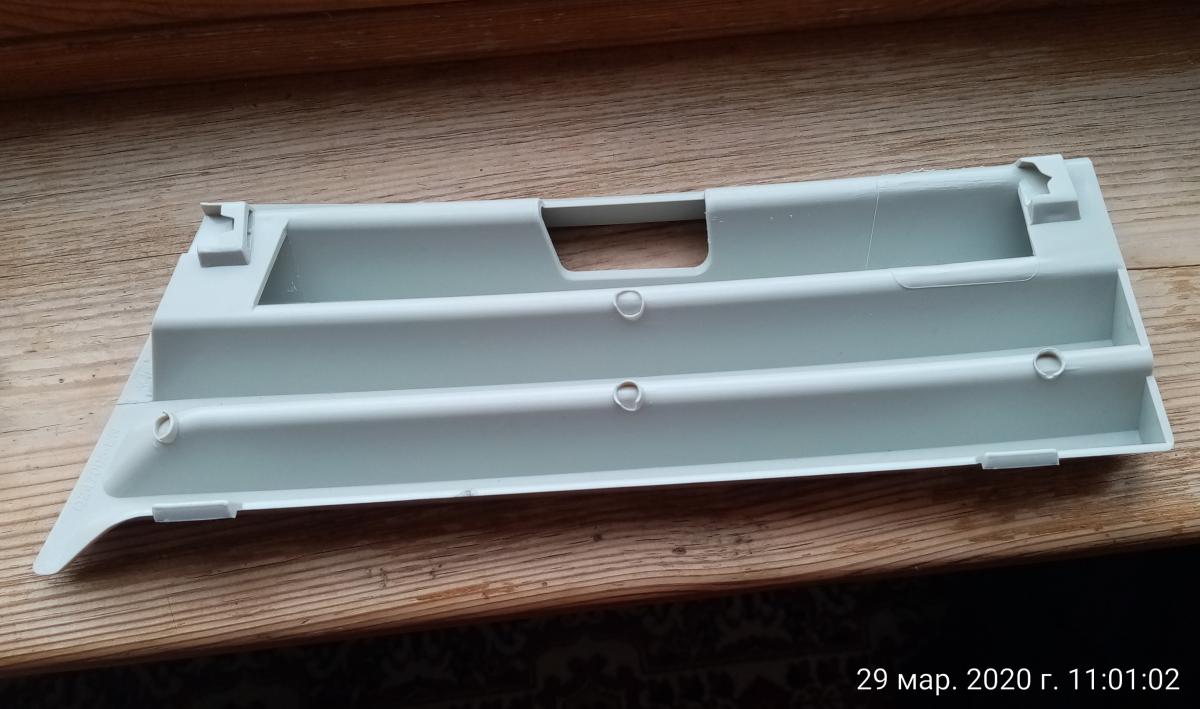

.IMG_20200329_110102.jpg замен утерянной заглушки переднего бампера приобретена такая но к ней надо ещё крепления. старая крепилась шурупами.буду заказывать.

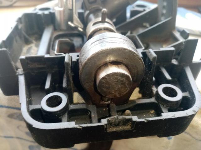

выдалось свободное время(на больничном стало лучше) решил заняться  Ремонт селектора АКПП
хотел пофоткать как на балконе этим занимаюсь. но в видео с ютуба по моему лучше .
на моем проблема была в рычаге .он намертво приржавел к оси.0-02-05-93598c0ee011618066131593ce2f0f80e8739609d88dd5a7c0eee0615a8e790e_6c2f3cf029e97fbf.jpg на фото узел уже разработан.
смазал смазкой от швейной машины. буду еще ремонтировать тумблер w-s.

#118 ОФФЛАЙН   nikolaj w124
nikolaj w124
  • Cообщений: 782
  • Город:г. Елец Липецкая обл.
    W140 300TD
Отправлено 04 August 2022 - 09:10
Разбирал, смазывал, - хватило на 4 года, сейчас опять закусывает.
(https://oldmerin.clu...dpost&p=2672985)
Надо смазку подбирать или пару раз в месяц рычаг перемещать.
А так, вещь удобная, пользуюсь в пробках перед ж/д переездом, когда скорость пограничная, чтобы коробка не щелкала 1-2 2-1.
Николай 8-904-691-18-24.   W140 300TD  г. Елец
#119 ОФФЛАЙН   baron164
baron164
  • Cообщений: 831
  • Город:Витебск
    w116.029
Отправлено 04 August 2022 - 10:54
да смазку надо подбирать. просто солидол пригорает. его даже на крепление колес не советывают наносить. лучше трансмиссионку(она держится лучше моторного масла и не коксуется)
пока отдыхаю с ковидом  решил позаниматься. как говорил масло от швейной машинки. оно лучше смазывает.
окончательно наверное все промою и смажу трансмиссионкой + литол типа манола (там где направляющие ходят)
у вас кстати рычаг с оси снят. мне ж пришлось его сбивать .перед  этим обтачивать окончание оси(была развальцована)
хорошо хоть ось из сыромятины.легко поддалась обработке
