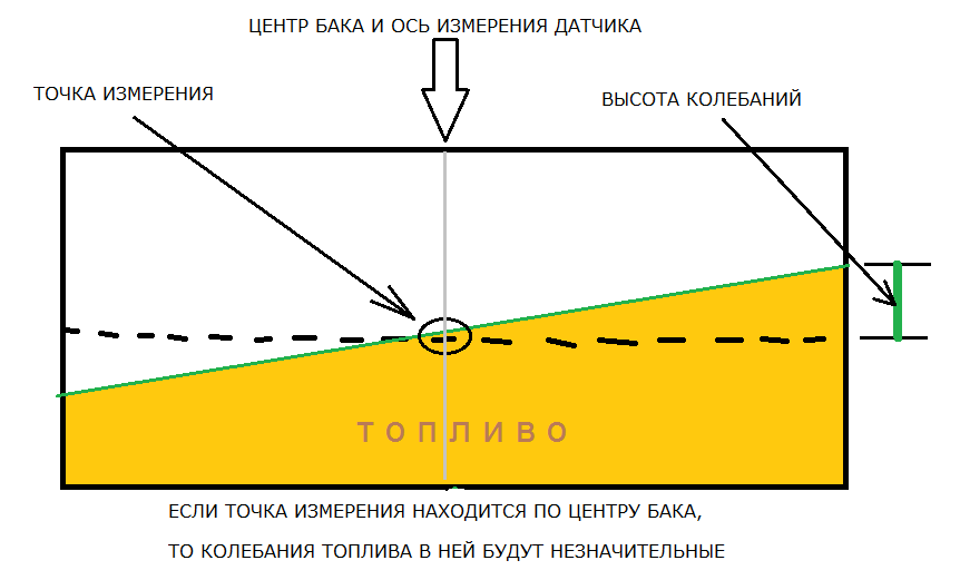

давайте пока не будем брать в расчет колебания топлива в баке.
если мы возьмем бак-квадрат со стороной 1м, то повышение уровня на 1мм = 1л. Теперь если сравнить площадь поверхности бака w140 (длина и ширина), то он будет меньше и возможно в 2-3 раза, тогда мы будем иметь, что изменение уровня на на 2-3мм = 1л. Теперь если подумать, то 2-3мм для измерительного датчика это как от москвы до питера. Но датчик должен иметь жесткое крепление.
Надо просто решить проблему плескания топлива в баке при измерении. Например, если поплавок расположен в центре бака и в закрытом объеме, то колебаний почти не будет
а ничего что бак треугольной формы?и датчик установлен левее середины вдоль задней стенки бака?!он никак не в середине.

 Но я всё же если говорим про расход топлива то разумнее его мерить непосредственно в шлангах подачи, это как минимум реальное измерение движения топлива, а не  опосредованное через пересчёт  изменения уровня и внесения в алгоритм этого расчёта погрешности на колебания топлива...
текущий расход надо мерить в шлангах, а общий в баке. То что бак не предназначен для измерения уровня на плохой дороге - проблема его обладателя, будет чаще выезжать на хорошую дорогу или останавливаться. Он же кондуктор.
Посмотрел форму бака. Хозяину повезло - бак стал "треугольным", хотя был "плоским", значит точность измерения увеличилась.

можно сделать датчик закрытого типа в виде трубы в которой ходит поплавок, но топливо в эту трубу должно заливаться-выливаться через маленькое отверстие, тогда колебания и плеск топлива в баке практически никак не будут влиять на показания.
если что,плохо читаете.я уже писал что стоит уже такой.
