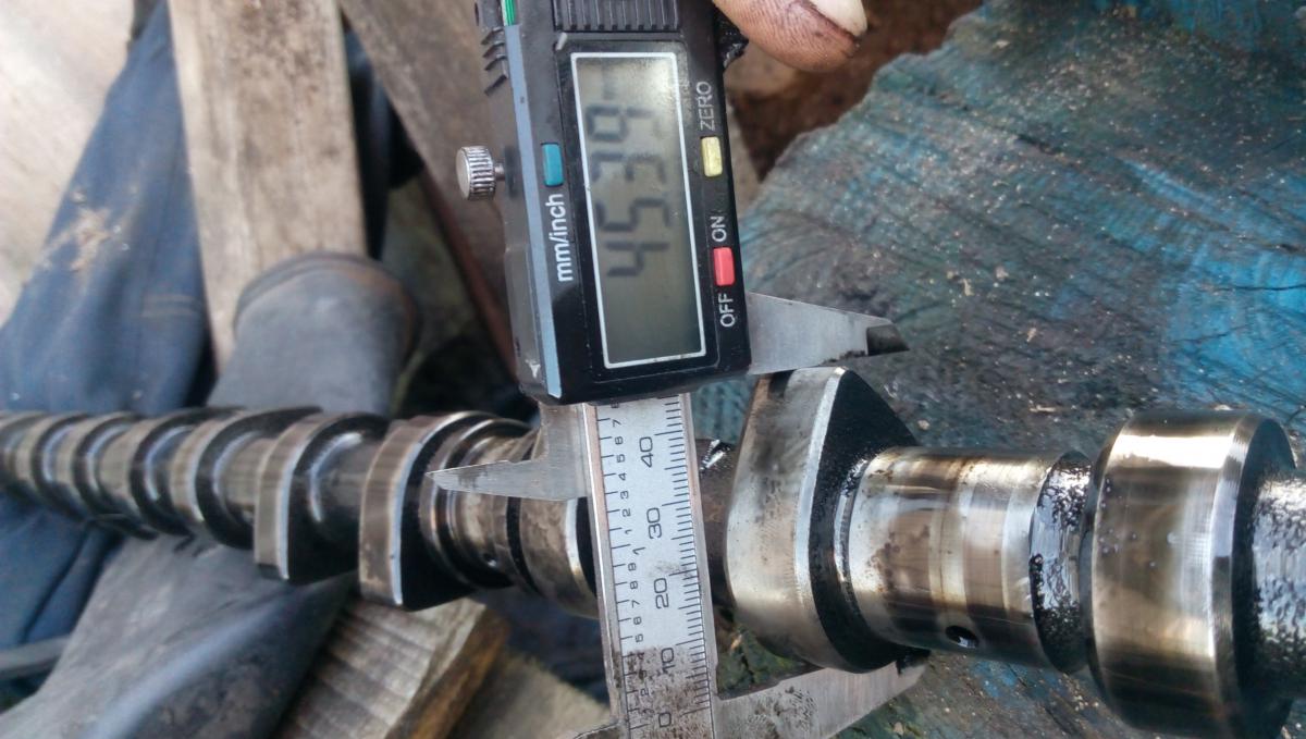

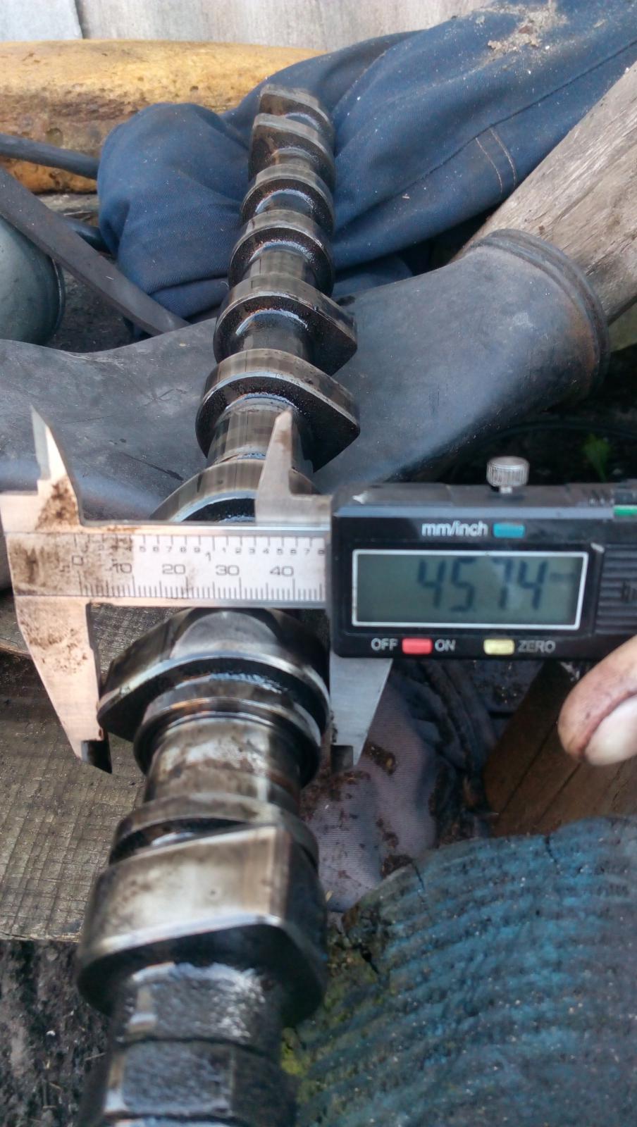

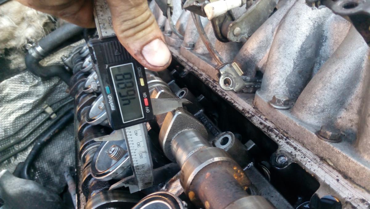

сколько должен быть нормальный вал в мм и изношенный?
удалось наконец отыскать фотографии.родной турбовый вал.сразу сфоткал два кулачка ,чтоб видеть разницу между ними.
А вот уже сфоткал атмосферный вал.тут делал фото только одной шейки.
на вид оба и атмо и турбо было без износа.я бы даже сказал в идеале.так что считаю эти данные хоть и не точными идеально,но очень приближенными с реальным размерам.

Но учтите,вал должен быть не изношенный!ибо разницы тогда действительно можно не заметить.подношенный атмо вал может быть таким же по высоте кулачков как и новый турбовый.поэтому разница может быть и не замечена.я специально выложит фотки именно моего замера,так как в моем случае разница была между существенной
