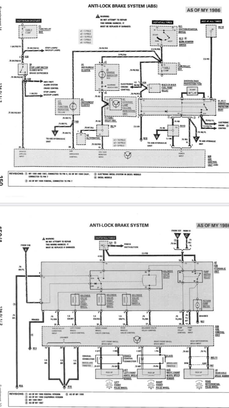

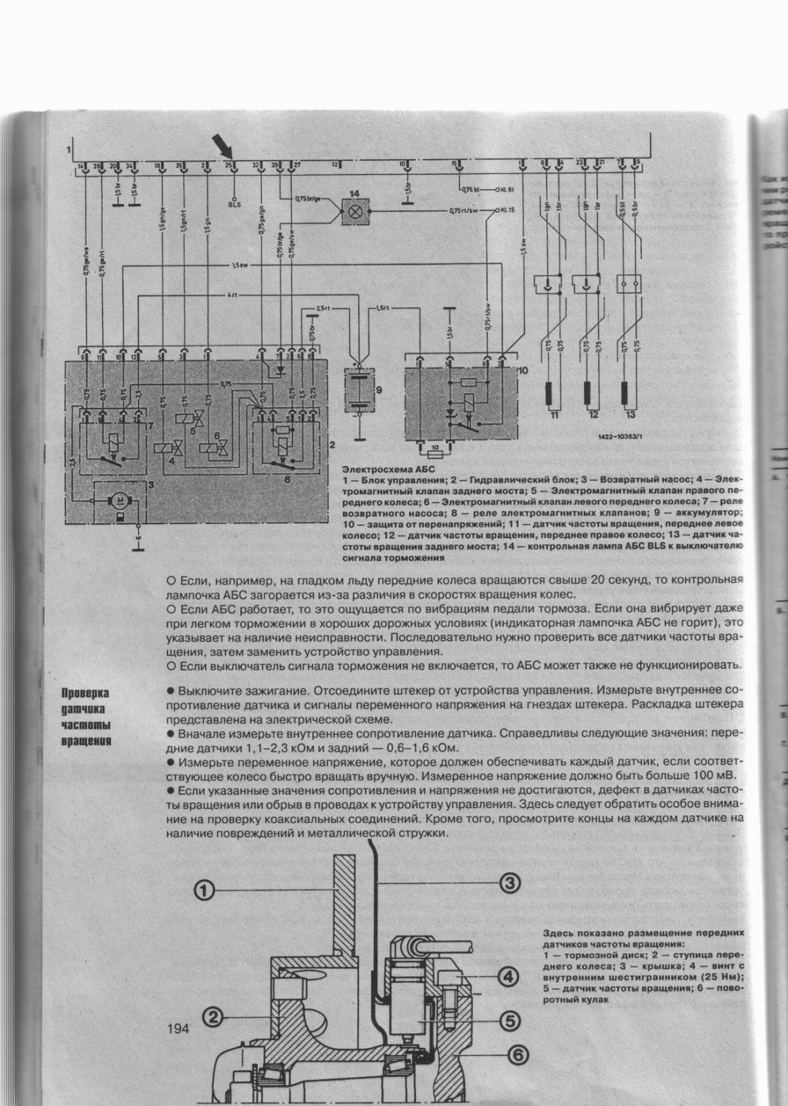

Эта схема подойдёт, если у меня машина 91 года без АСР ? А ABS никак не продиагностировать, как ASR ?
Сообщение отредактировал ingener-mehanik: 11 January 2020 - 22:31
#109 ОФФЛАЙН   Sergey_W124
Sergey_W124
    Форумчанин
  • Cообщений: 3053
Отправлено 11 January 2020 - 22:37
Эта схема подойдёт?
Подойдет, но можно и более полную использовать.

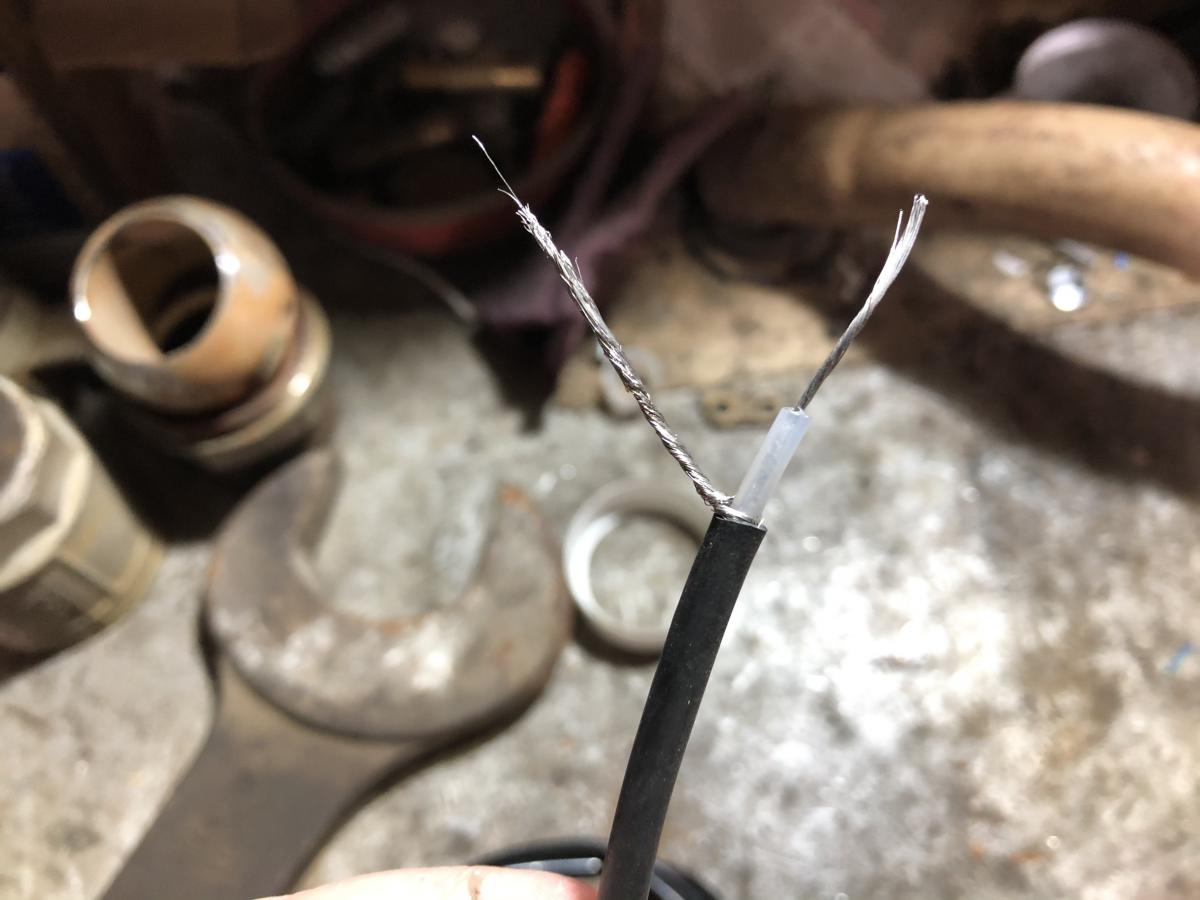

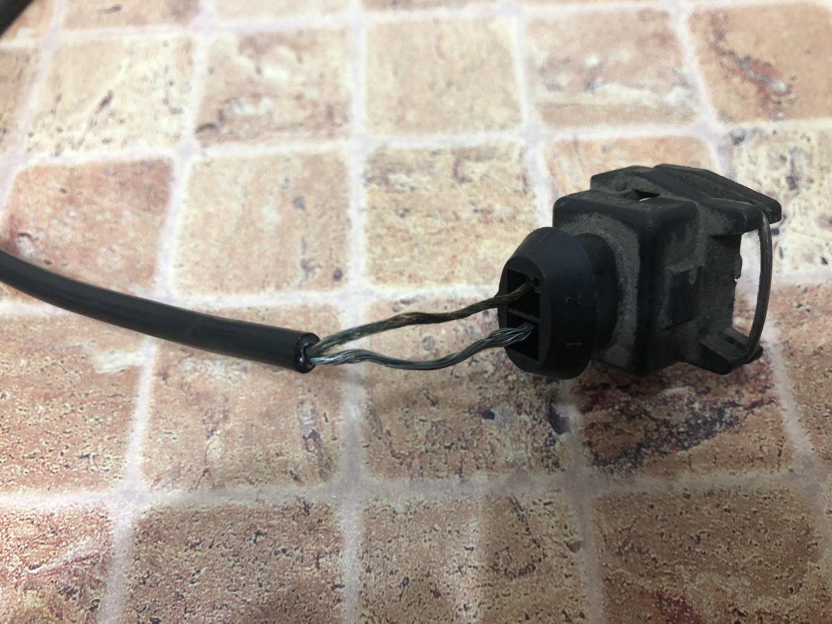

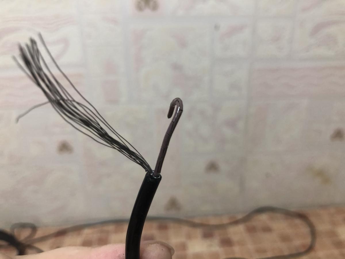

Вот что стало с проводами датчиков детонации. Найти похожие пока не могу, если кинуть два простых провода в гофре, на что это повлияет? Или подскажите, где достать такой провод как нужно ?
#113 ОФФЛАЙН   KOTYARA
KOTYARA
  • Cообщений: 4523
    Мерседес
Отправлено 15 January 2020 - 22:25
Я себе просто витую пару скрутил из обычного провода ,все работает
Ну а экранированные провода на радиорынке можно найти думаю

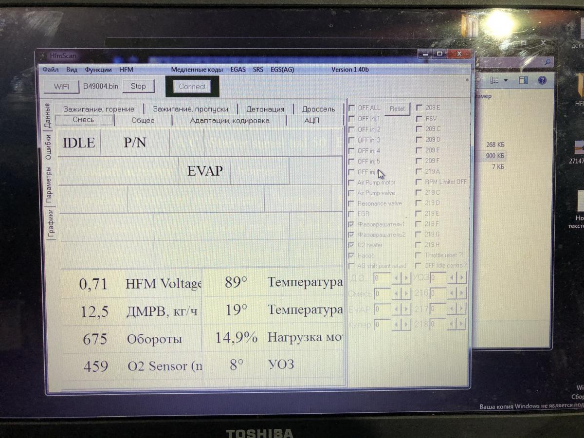

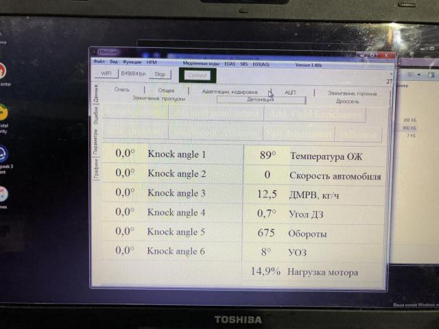

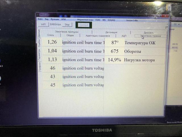

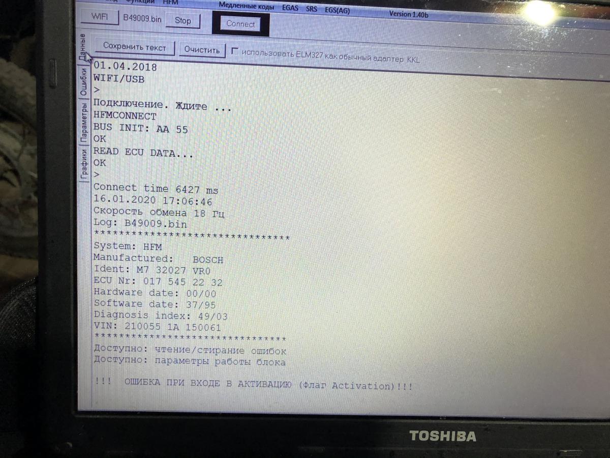

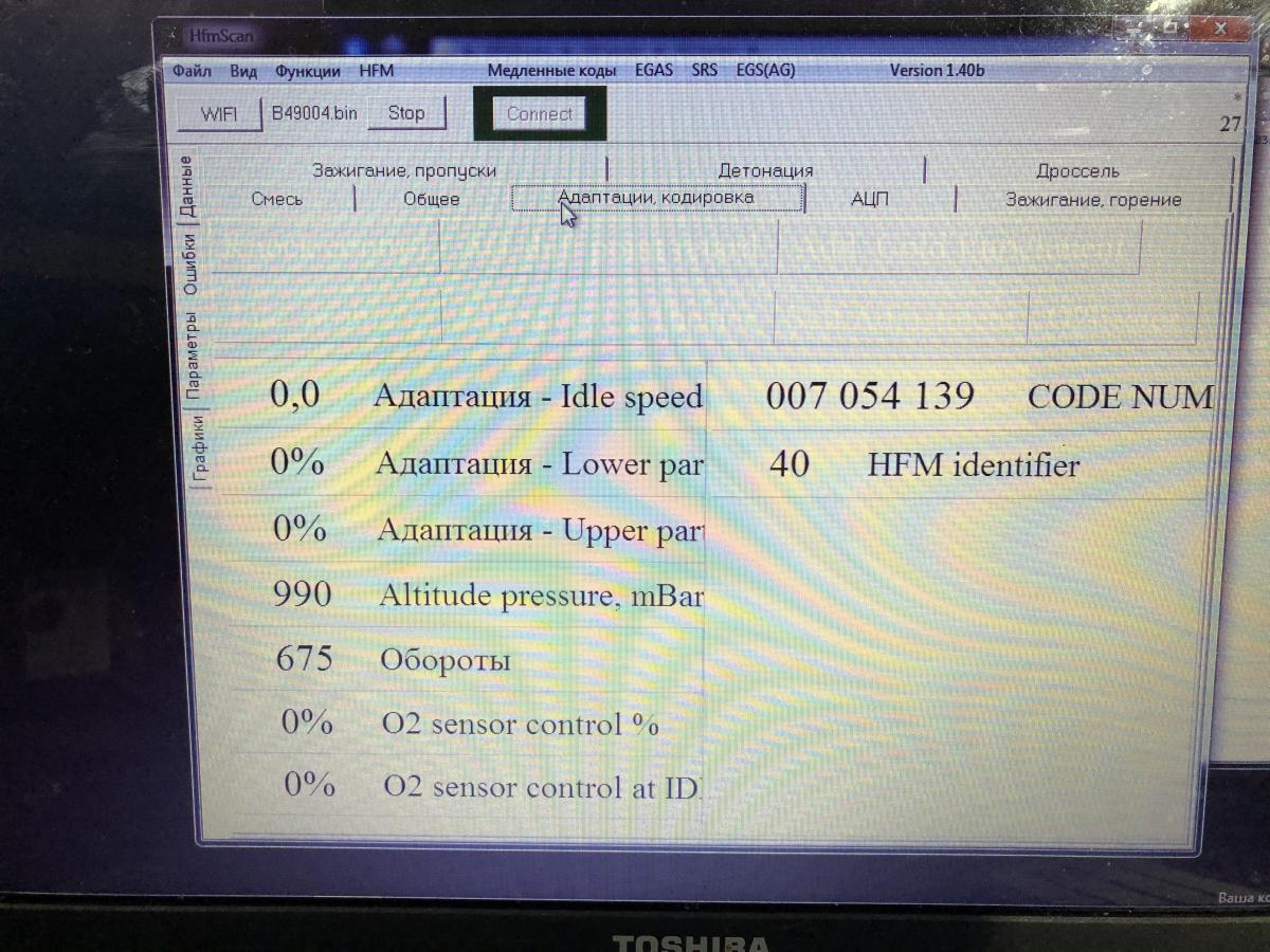

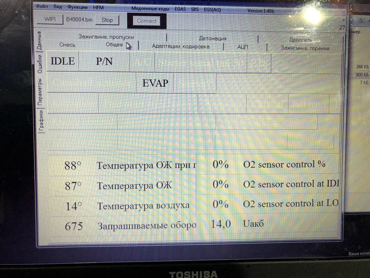

Собрал на тех проводах, я искал микрофонный, но пока не нашёл, как появятся, переделаю. Подключил диагностику, вот что вышло у меня. Что скажете по показателям. Ошибки по лямбде нет, но и не реагирует на её отключение (ошибка не выскакивает) даже питание на обогрев не идёт, что делать ?

Нашёл, у меня кодировка, без лямбда зонда, ещё бы ASR убрать и всё будет норм

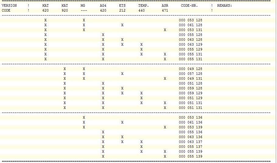

Мне подойдёт код 000 053 136 ?
Сообщение отредактировал ingener-mehanik: 16 January 2020 - 22:25

Без катовый режим с возможностью подстройки смеси включался но не помню точно какой номер ...подряд перебираешь пока не примет код и потом смотришь в заглавие блока управления (меню один в стане) будет no cat
#120 ОФФЛАЙН   Misha190E
Misha190E
  • Cообщений: 13949
  • Город:Москва, ЮЗАО
    W210 был
Отправлено 17 January 2020 - 09:49
а табличку что ты выложил по кодировкам, она взята именно в подсказках этого блока? просто я не вижу твоей кодировке в этой табличке...
