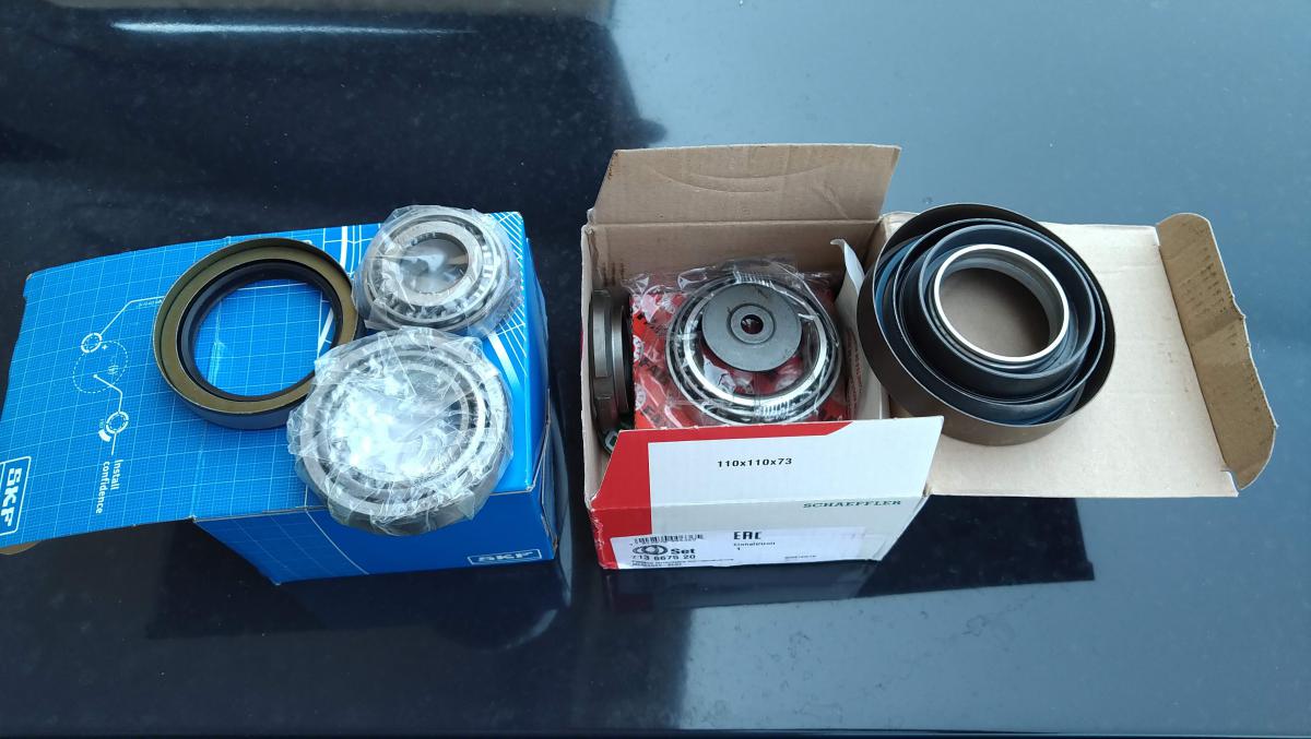

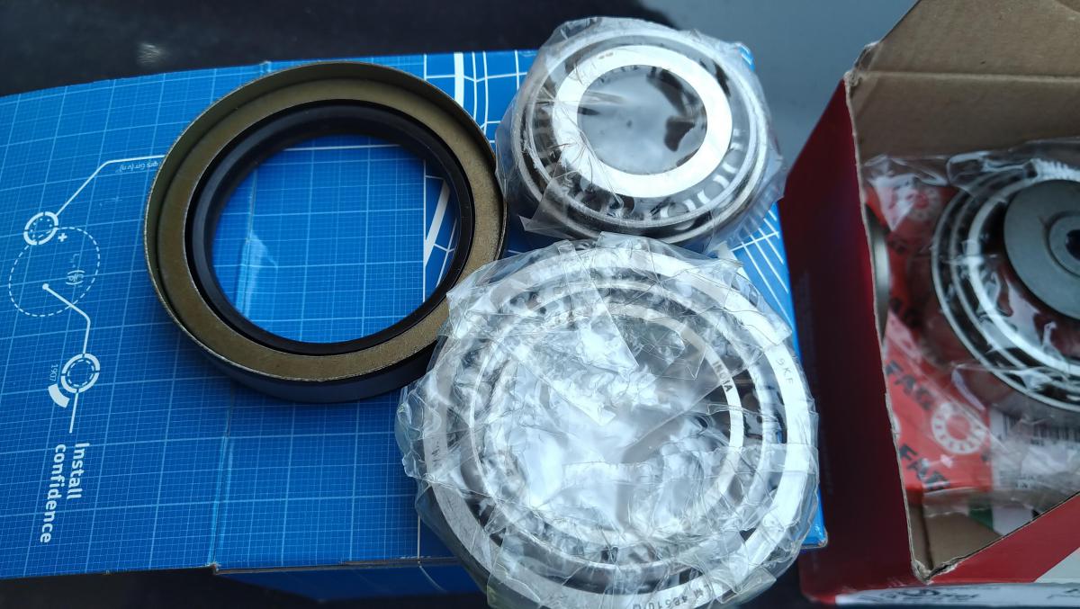

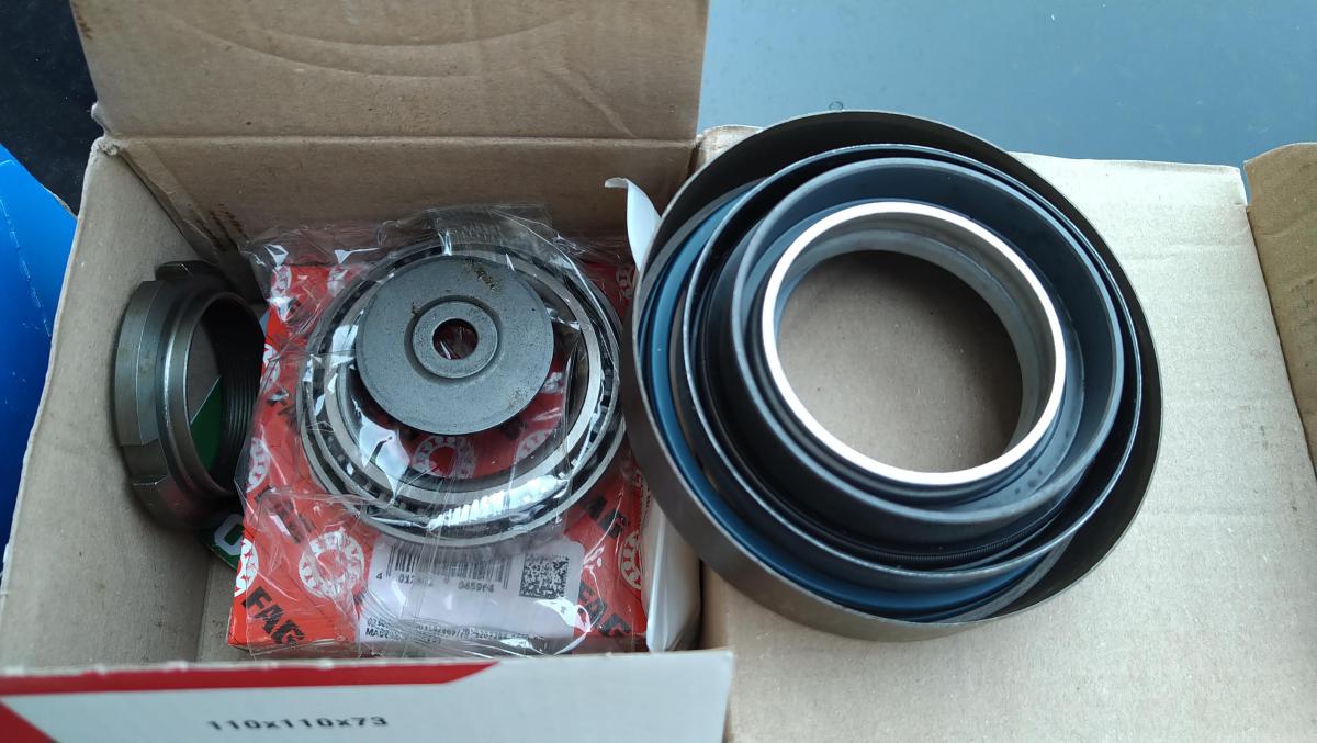

странно....
комплект задних и передних подшипников сильно различается... :confused:
так и должно быть?

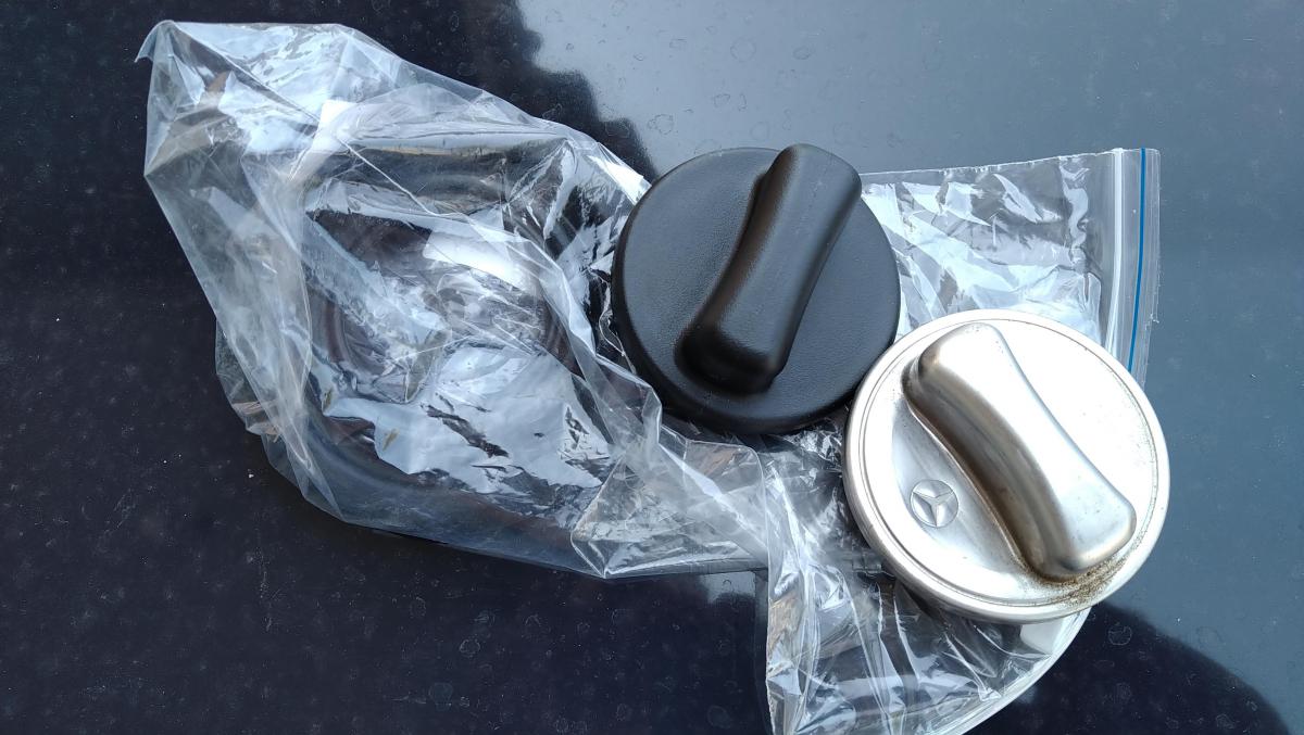

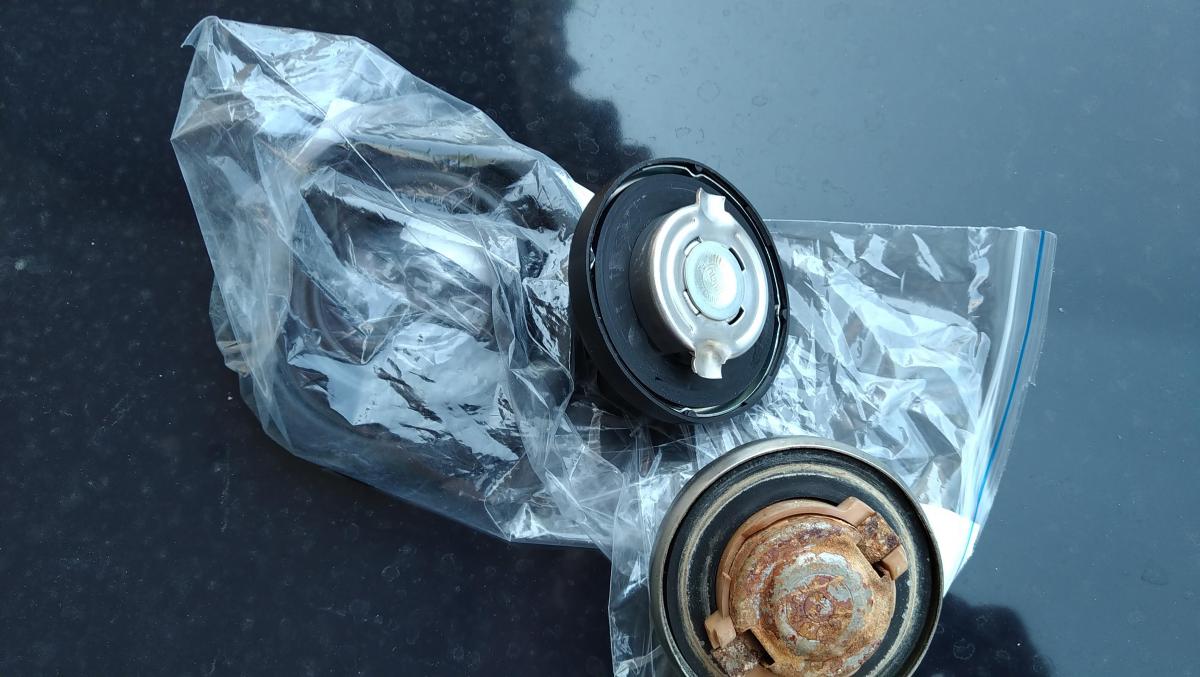

у меня сильно воняло бензином в салоне
грешил на замену бака
в итоге-конечно же , наши криворукие механики (а бак мне меняли в местном русском сервисе) не до конца прикрутили топливопровод и топливный фильтр....докрутили... :abuse:
ещё порылся в сети...написано, сильно влияет крышка топливного бака и уплотнитель вокруг горловины..заказал
ну что же, посмотрим на результат..залил полный бак..буду нюхать... :redface:
конечно мне больше нравится оригинальная крышка..но уж больно она ржавая (даже если поменять резинку)
надо посмотреть, может корпус можно переставить? никто не делал?

Отправлено 27 August 2019 - 19:48
почему то думал всегда-что передние подшипники ступичные сложнее менять, чем задние..
оказалось всё наоборот... :confused:
ещё один привет от русских мастеров-передний супорт не был прикручен..просто от руки болты наживили..завтра поеду ругаться :abuse:
снова вспомнил про рукожопость :mad2:

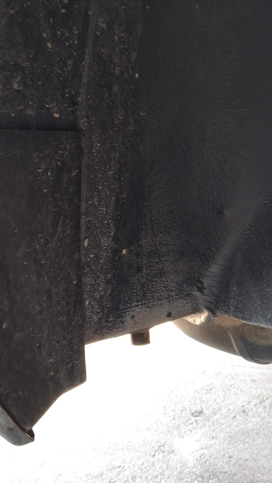

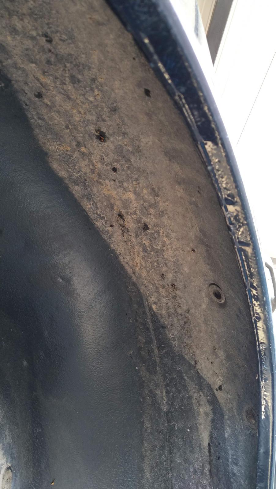

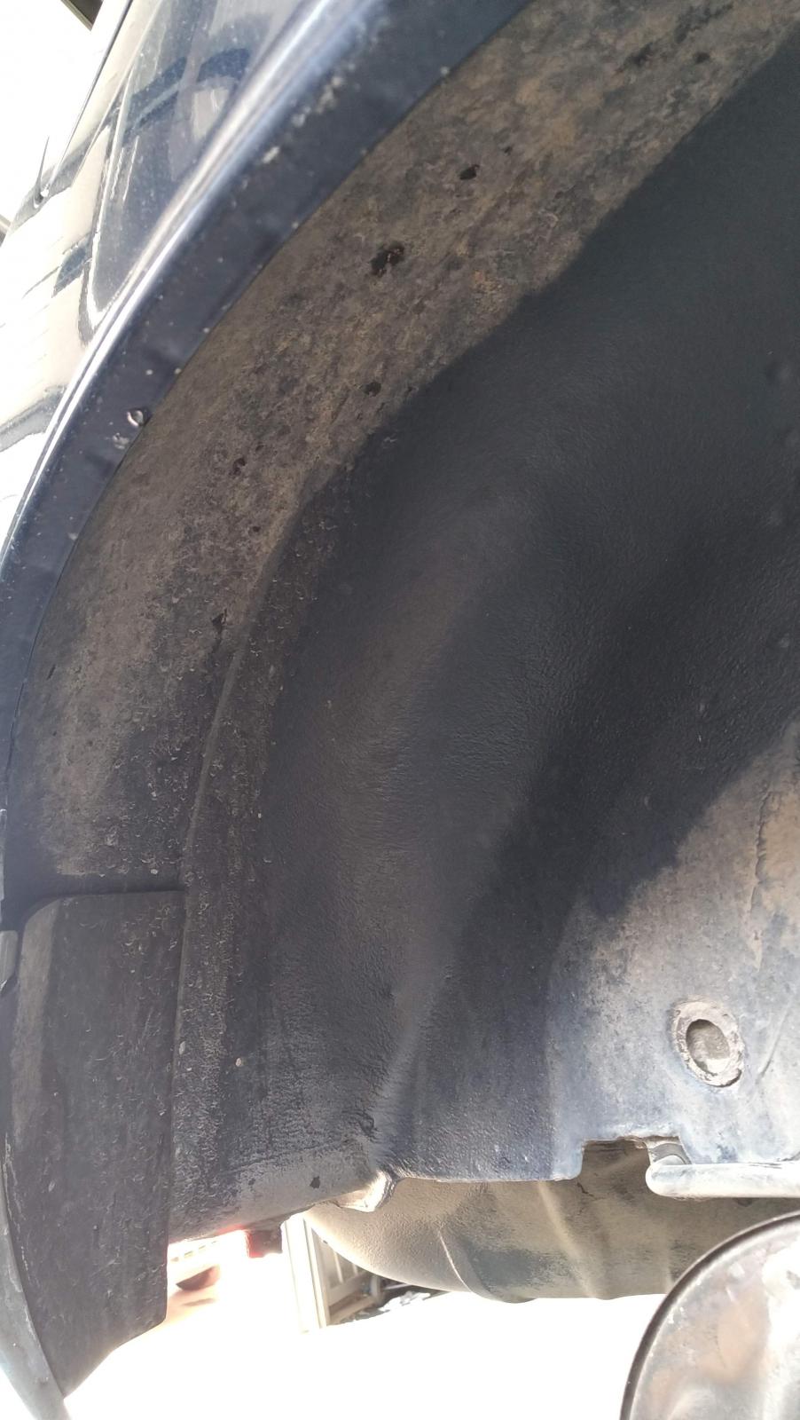

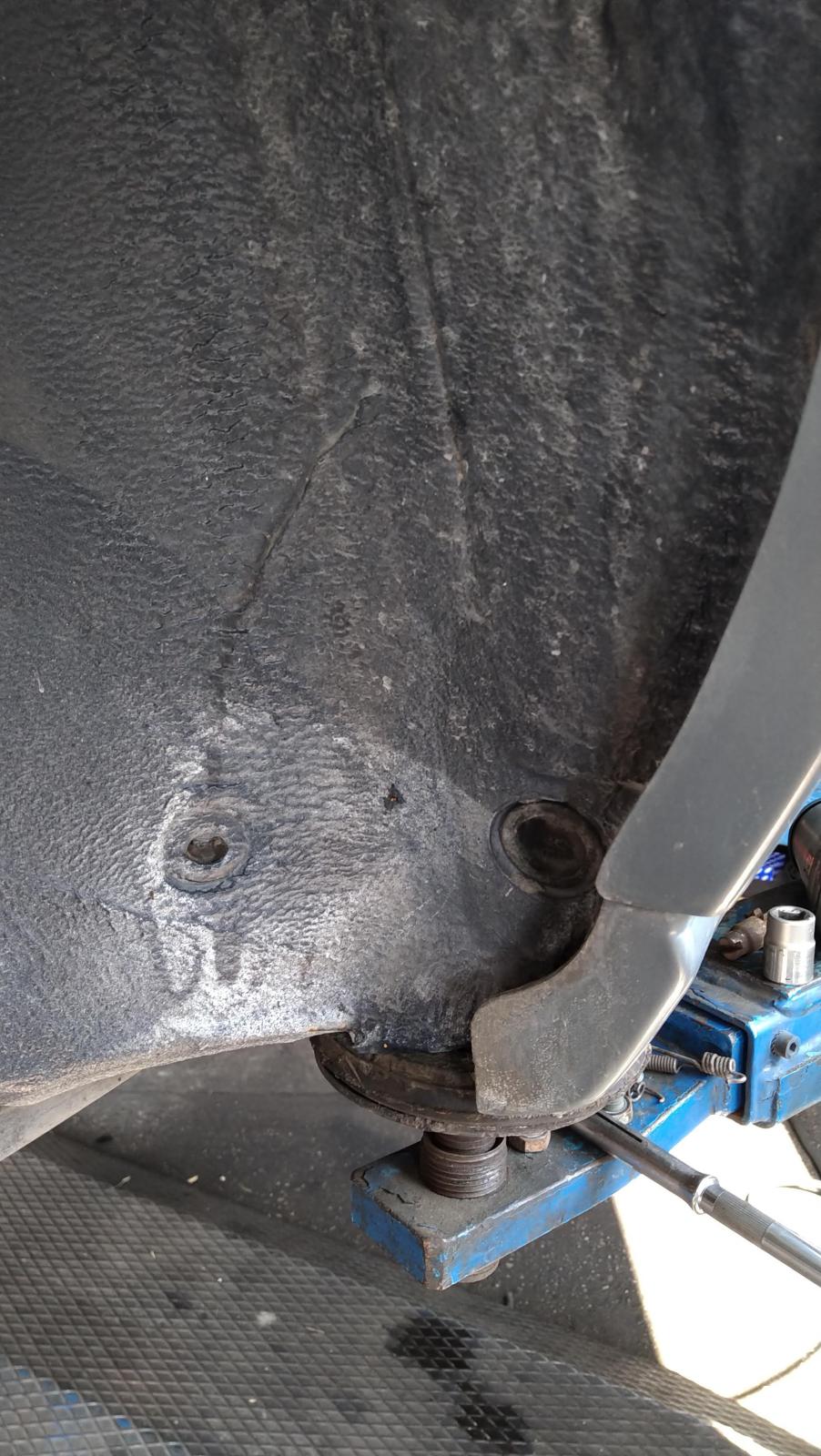

Отправлено 28 August 2019 - 01:13

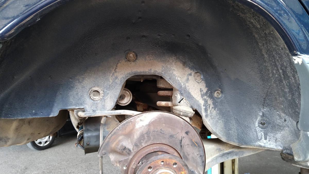

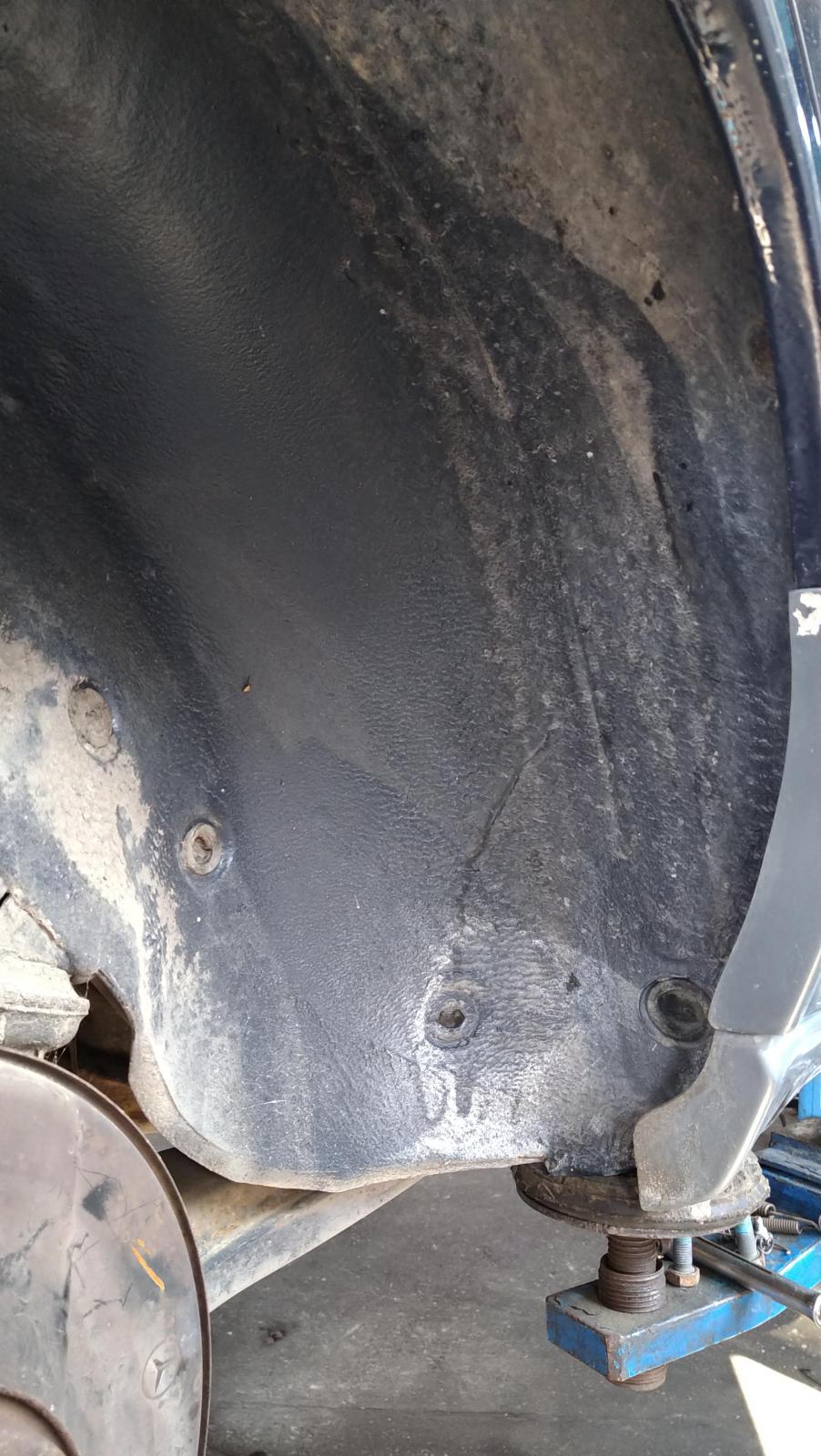

состояние подкрылков (правая сторона)
левая, само-собой лучше  :redface:

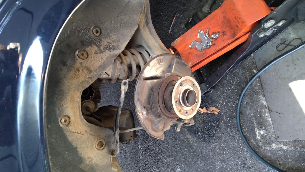

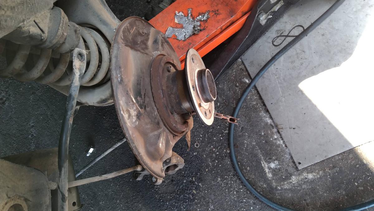

была небольшая засада с задними подшипниками с одной стороны
внутренний не сел , где то на 1-2 мм..
хотели уже разбирать всю подвеску и выпресовывать его на пресе
но потом изобрели инструмент из длинной шпильки, двух больших головок , и двух гаек...
и дотянули... :super:
заодно смазали левый замок капота, теперь всё закрывается
заменили пружинки на стояночных колодках...теперь ничего не скрипит

а те кто меняли задние подшипники, точно умеют их правильно регулировать?

я на фото не увидел ни безмена, ни спец ключа, ни трубы, которой тот ключ крутили...
потому у меня и возник такой вопрос.
это достаточно сложный процесс, гораздо хитрее, чем кажется на первый взгляд. и там очень точно надо тянуть.
не было бизмена, и спецключа не было.... :confused:
процесс был такой
внутренний не сел где-то на 2 мм...люфт был
взяли длинную шпильку, две большие головки по диаметру подобрали, на них большие шайбы одели и тянули до тех пор, пока не пропал люфт...
ступица легко, без усилия прокручивается рукой, люфт не чувствуется... :confused:

дай Бог что бы получилось. я всегда после замены подшипников рекомендую через 1000км проверить люфт. при необходимости подрегулировать.

механик из сервиса сказал заехать через 300-500 км для регулировки..

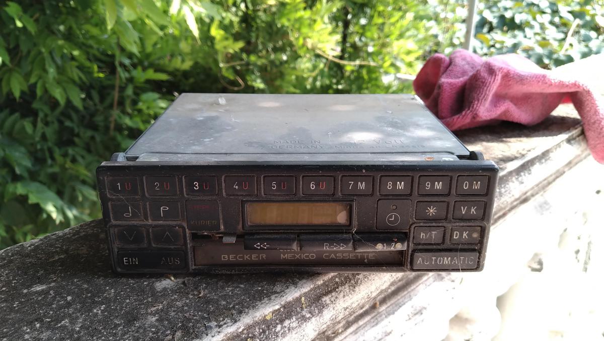

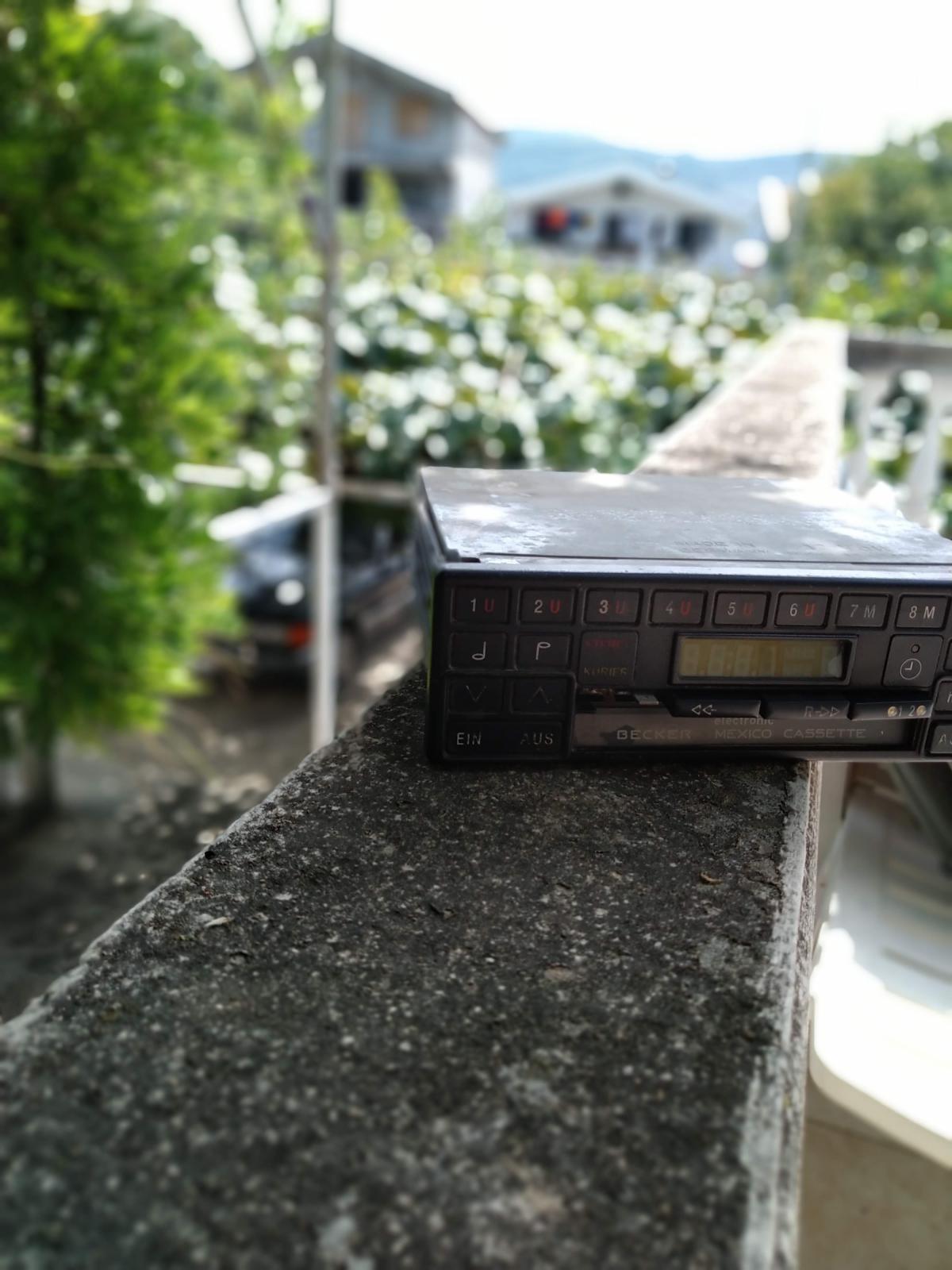

и под занавес....внутри лежит снятая магнитола....с замиранием сердца достаю её...
Becker Mexico  :super:
не хватает одной клавиши.... :confused:
короче-тоже подарили :redface:
не знаю, как хлебница, она на 124 стояла..может войдёт, если нет, то у меня и 124 есть
а руль и магнитола-это просто подарок  :rolleyes:
только сейчас подумал-надо же было родные салазки вытащить, и концы кабелей обрезать... :bangheat: ...придётся, когда за рулём поеду ещё раз в нём покопаться

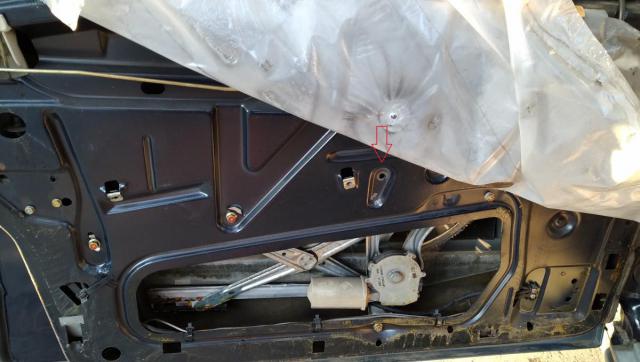

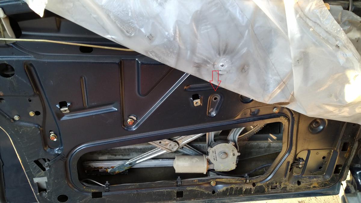

мне вот интересно, как собирали двери на заводе Мерседес?
сегодня разобрал все двери (с целью замены обшивок)
обнаружил-в водительской двери стеклоподъёмник откручен, а один болт уже выпал
и вот я , как слесарь -генеколог часа два пытался вставить этот болтик (на 36 градусной жаре в тени)
короче-болтик я не победил... :slobber:
интересно-как эта операция проходила на заводе?  :confused:

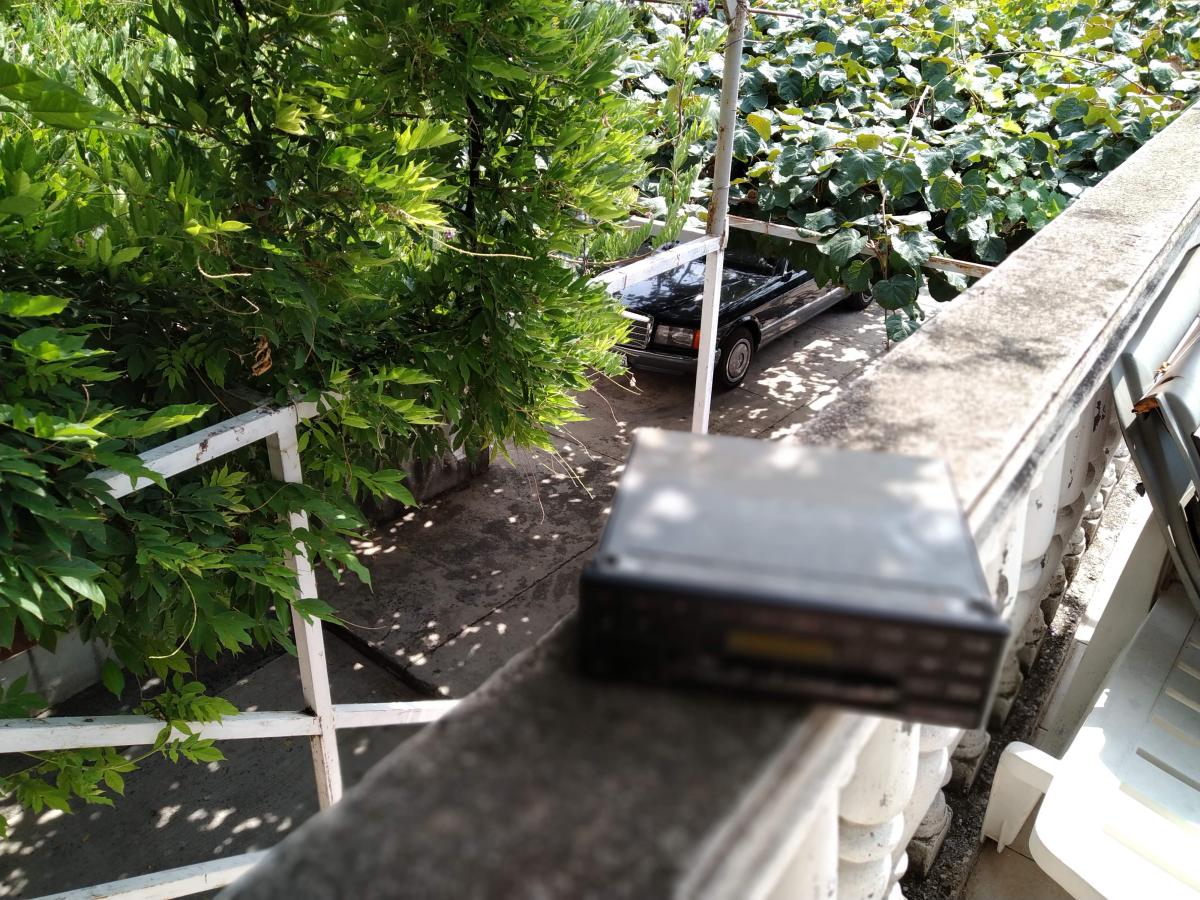

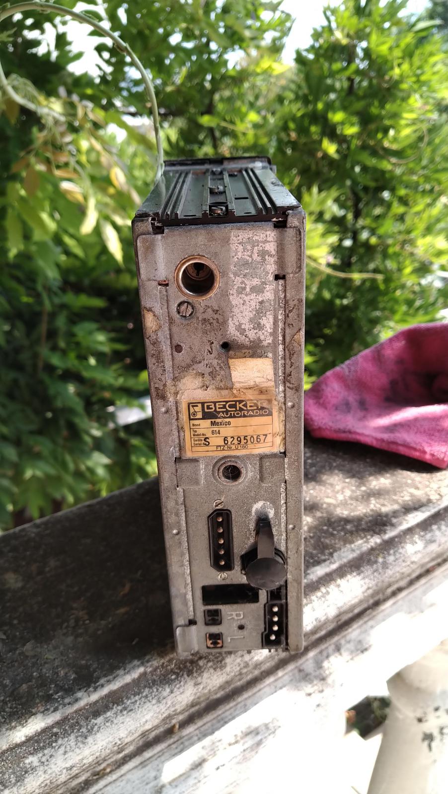

немного почистил BECKER, снял переднюю панель, дальше разбирать не стал....пасики на месте, но видимо от жары  растянулись ..болтаются
мастера по ремонту и профилактике есть?
