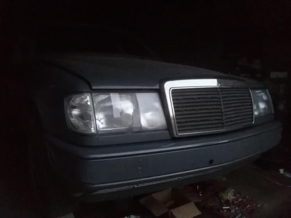

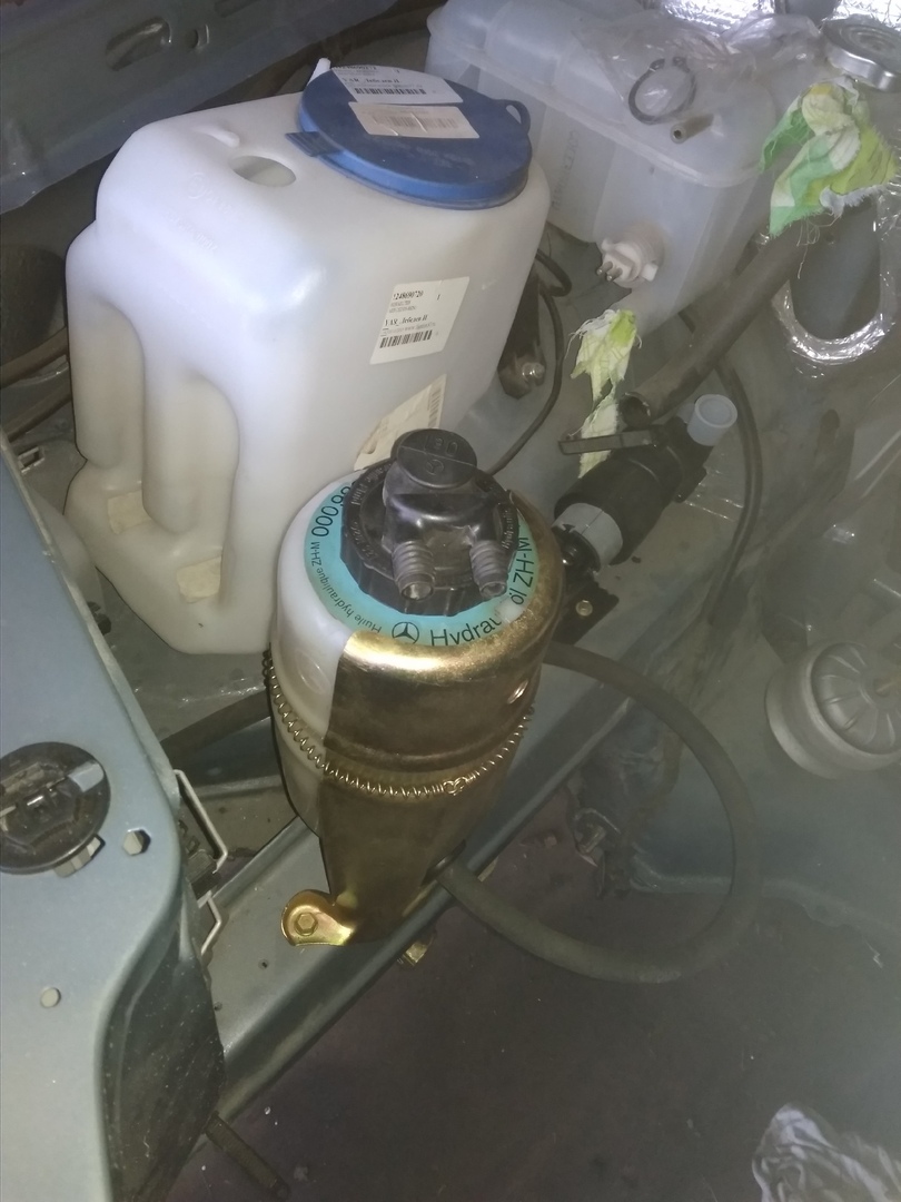

морду собрал,скоро буду ставить мотор

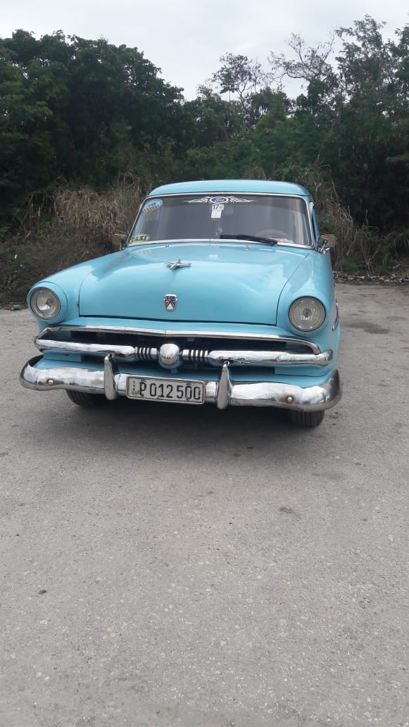

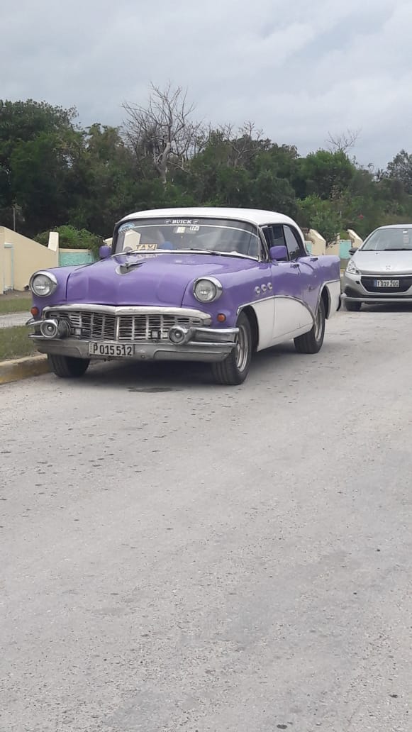

Всем привет! Давно уже не писал,но это не значит что процесс не идёт))). Наоборот в самом разгаре. Но о бо всём по порядку
В конце Января слетал отдохнуть на Кубу. Небольшой фотоотчёт о местной технике прилагаю
Немного кубинского колорита)))
Единственный Мерс который я нашел. В основном американцы 50-60х годов
IMG_20200122_092951.jpg ]IMG_20200122_112208.jpg IMG-20200203-WA0006.jpg IMG-20200203-WA0007.jpg IMG-20200203-WA0013.jpg IMG-20200203-WA0003.jpg IMG-20200203-WA0008.jpg

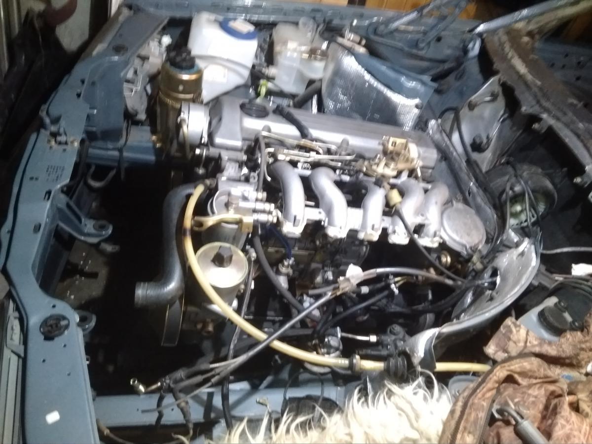

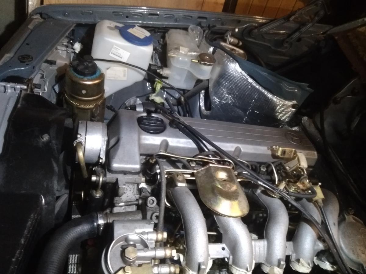

установили мотор и собрал подкапотное. ковырялся месяц  в одно лицо

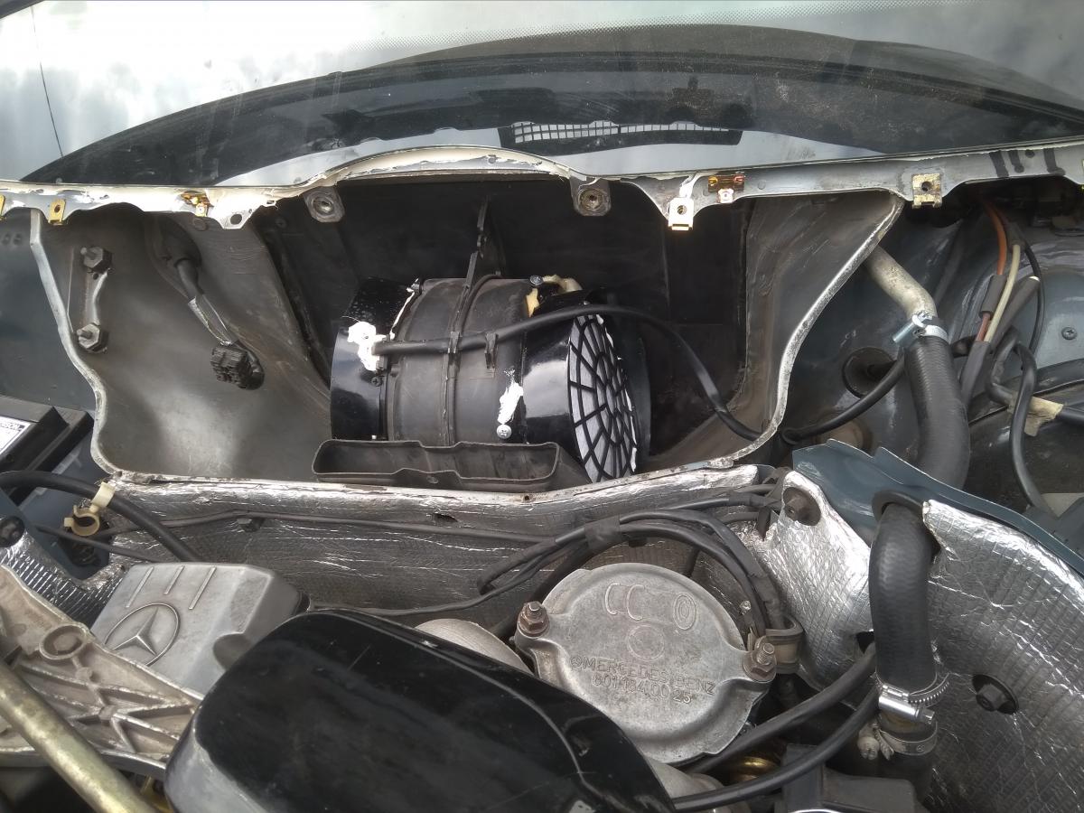

затем решил внедрить опцию не предусмотренную заводом изготовителем- установить салонный фильтр. в моем случае их оказалось два и народ сразу окрестил эту конструкцию "противогазом". Насколько на эффективно будет работать покажет время. Фильтра взял от деу нексия)))). Понимаю что колхоз но не менять же печку из за этого, тем более что моя в отличном состоянии. Выношу на суд
w124 250td
w124 250td

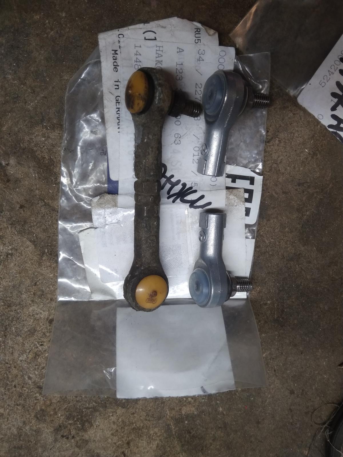

заодно решил махнуть на новые тягу которая регулирует высоту задней подвески

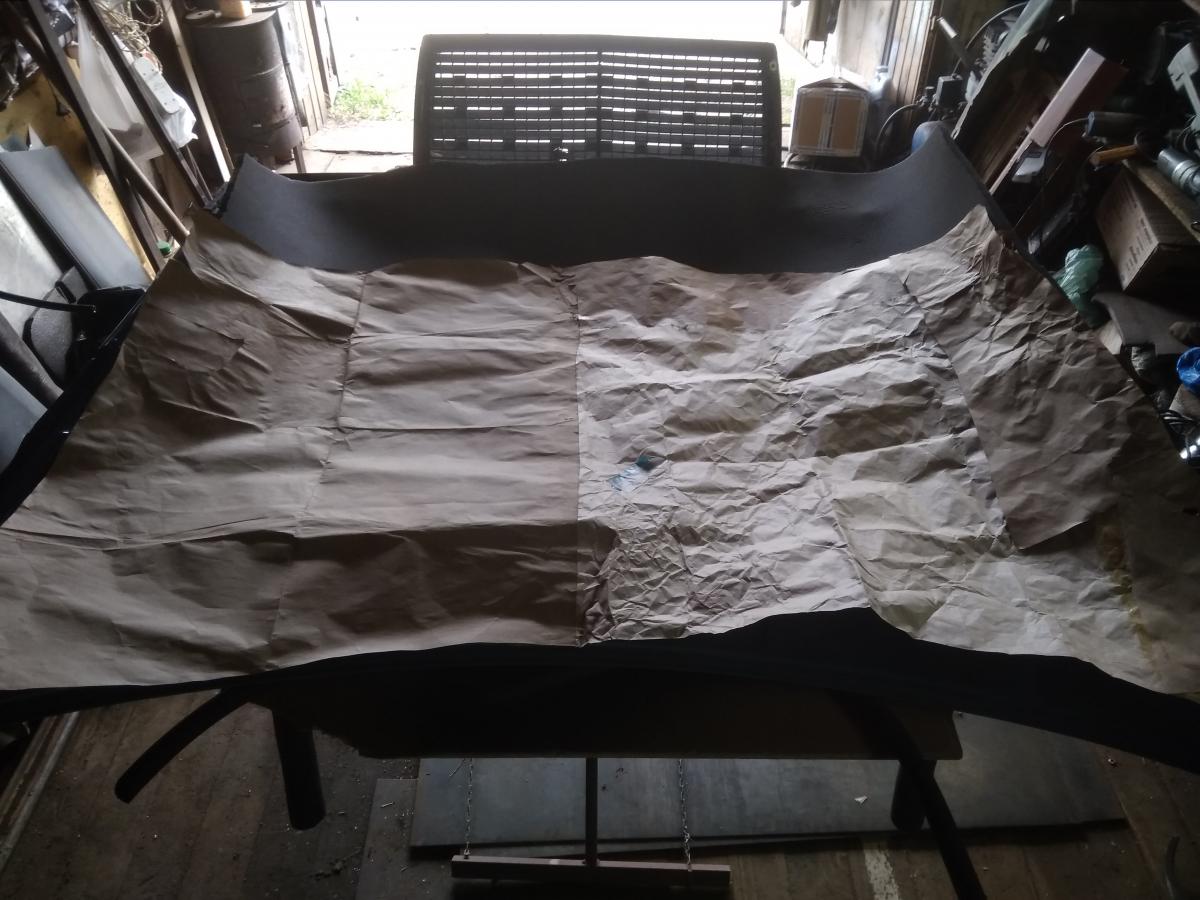

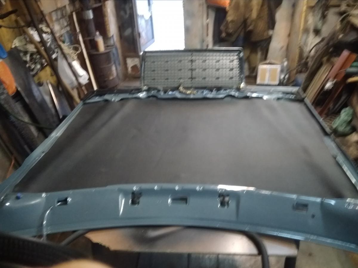

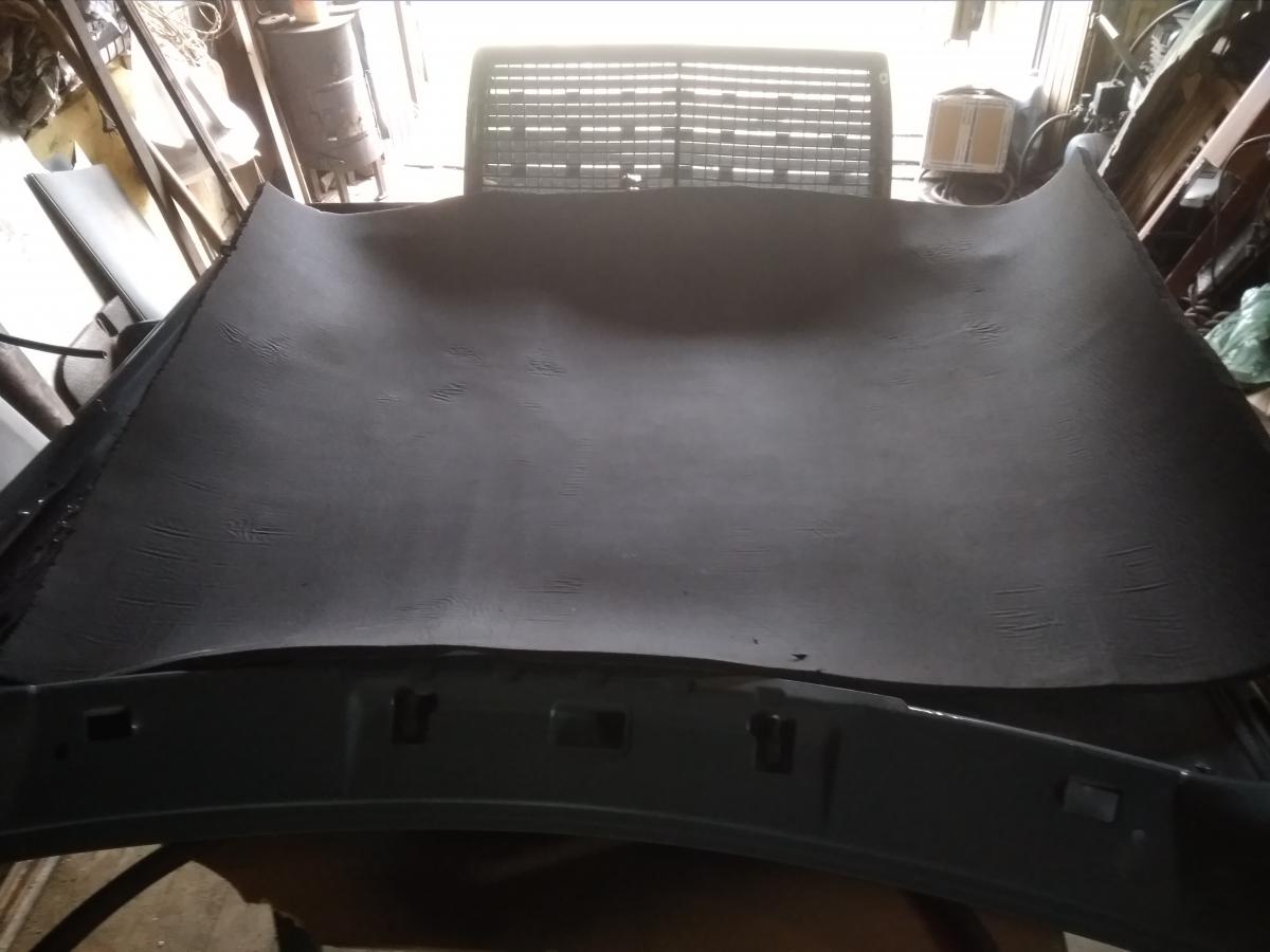

Поклеил шумку на капот,посмотрим тише будет или нет
Сначала выкройка.
Потом вырезал из мата форму и приклеил.Смотрите результат
