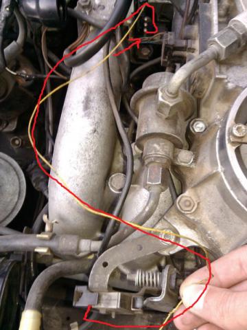

Я тебе на прошлой странице дал рекомендацию - проверить состояние форсунок . Если они капают , то у тебя и будет хреновый запуск , длительный такой , нестабильный . Ты почему-то обошел стороной и пытаешься искать проблему там , где её нет . Право как бы твоё , только это садизм к другим форумчанам .
Да тогда почему я уже выше кидал фотки при прокладки провода все проблемы изчезают? Ответьте мне? Какого?

Ну так что там с колодкой-то ? Напряжение на заведённом авто измерь между 2 и 3 ногой . Если после запуска и прогрева куда-то дрейфует от 6.7 вольт - так и пиши - убежало в сторону с прогревом .
Какие именно приколы начинаются с прогревом при коммутации дпдз и кнопки пхх ?
Там просто вольтаж замерить? При соединении дпдз и пхх после прогрева он начинает троить , стрелять во все дыры , не едет, стоит остановиться скинуть проводок все проходит...
ДПДЗ работает исправно, пхх размыкает-замыкает...
Не помню спрашивал или нет - лямда подключена ? Если её отключить ?
