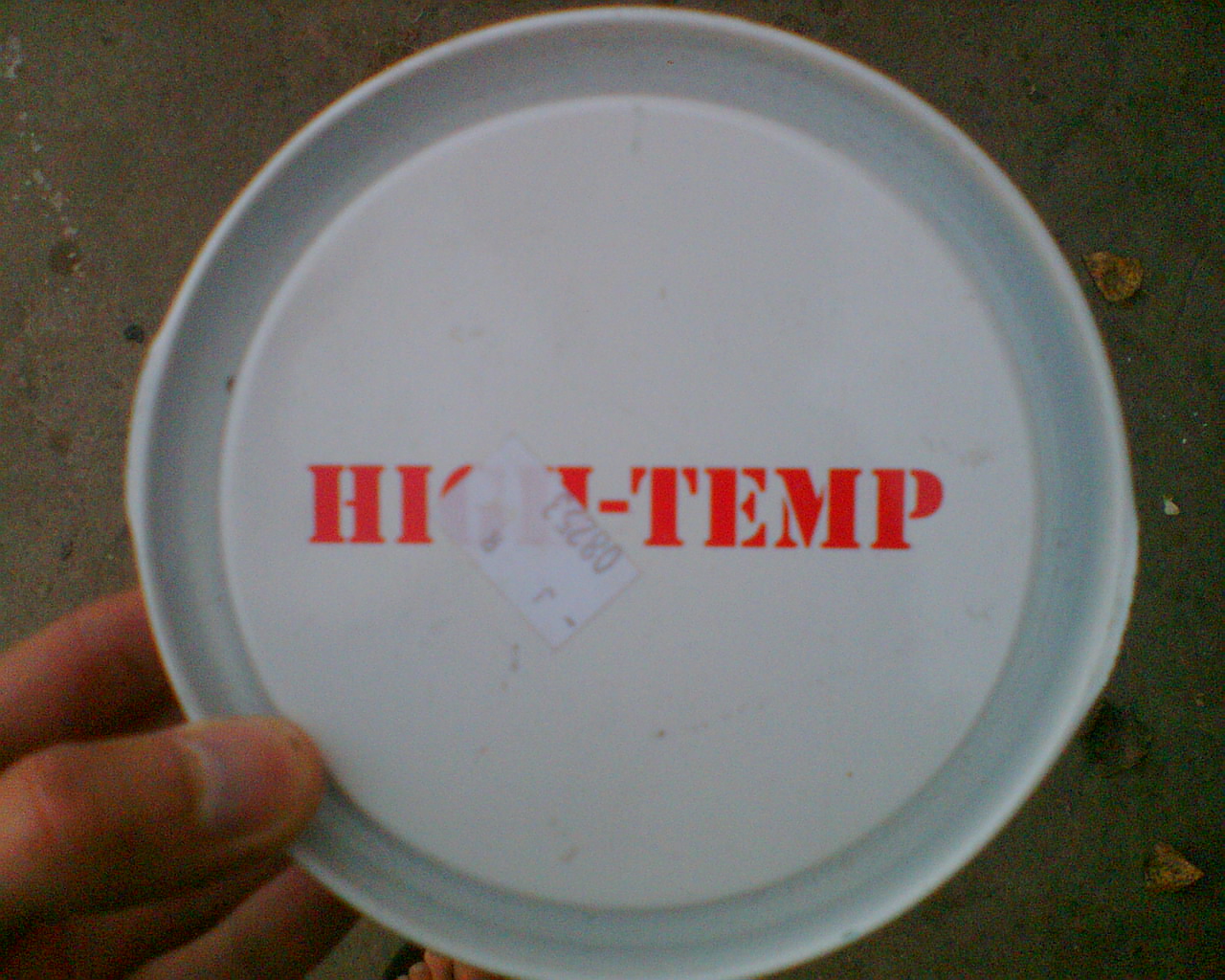

полируешь оригинал воском
весь день, много раз, чтоб не испортить его этой всей химией
можно автомобильным
мы использовали воск для натирания какого-то спец.инструмента
поставщики стекловолкна и всей этой ебалды сказали, что он лучше всего
сфоткаю банку-скину фото
потом наносишь гелькоут (губа на фото белого цвета-это он и есть) это чтоб потом копия отстала нормально, потом стекловолокно накладываешь на губу пропитываешь смолой, раскатываешь от пузырей и так 2-3 слоя волокна можешь и 10 наложить
для матрицы надо 3-4 слоя, мжет больше, может 5
для копий 2-3 слоя
сушишь 3-4дня, а лучше неделю, чтоб влажность окр.среды не привышала 45% или что-то в этом роде
старайся минимум смолы ляпать чтоб изделие обладало гибкостью
матрицу надо будет сушить не спеша, чтоб не повело
каркас сварить надо будет и совместить его с матрицей, для совмещения мы использовали тоже стекловолокно со смолой
пофоткаю - покажу
может чего упустил, я ж не мастер

фото воска
viktorvovk2009@mail.ru
