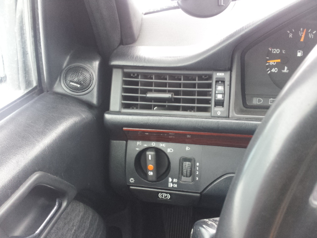

Отправлено 15 March 2014 - 05:30
я туда врезал, вроде эстетично
