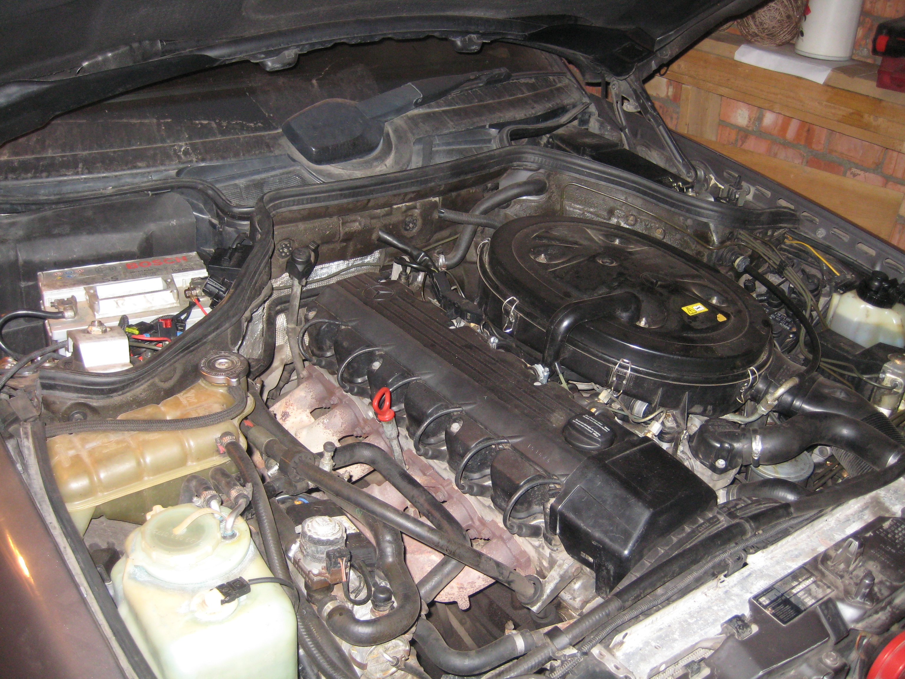

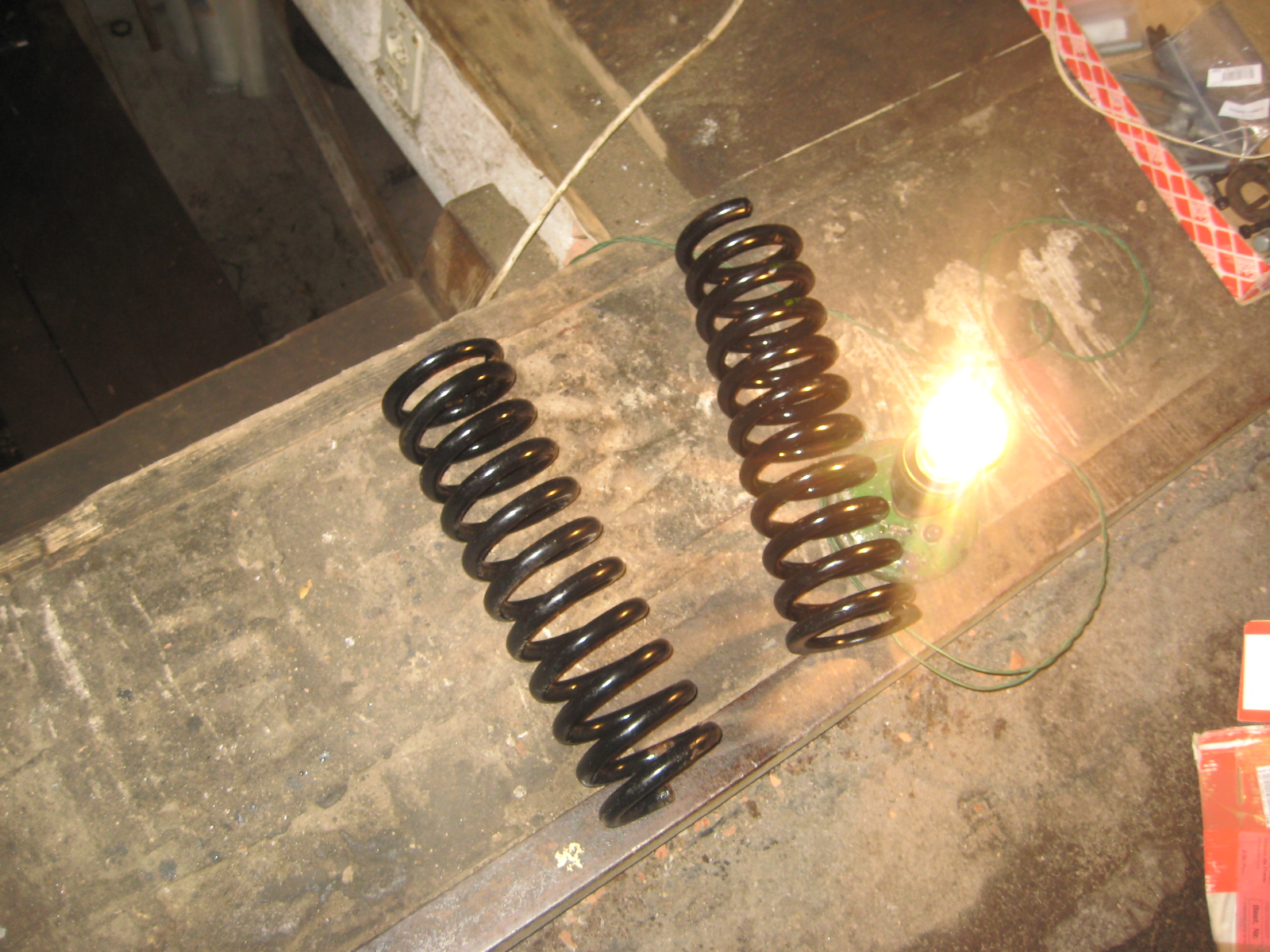

Продолжение будет затвтра, установлю новые аморты с пружинами да и так по мелочи вообщем
ПРОДОЛЖЕНИЕ СЛЕДУЕТ......

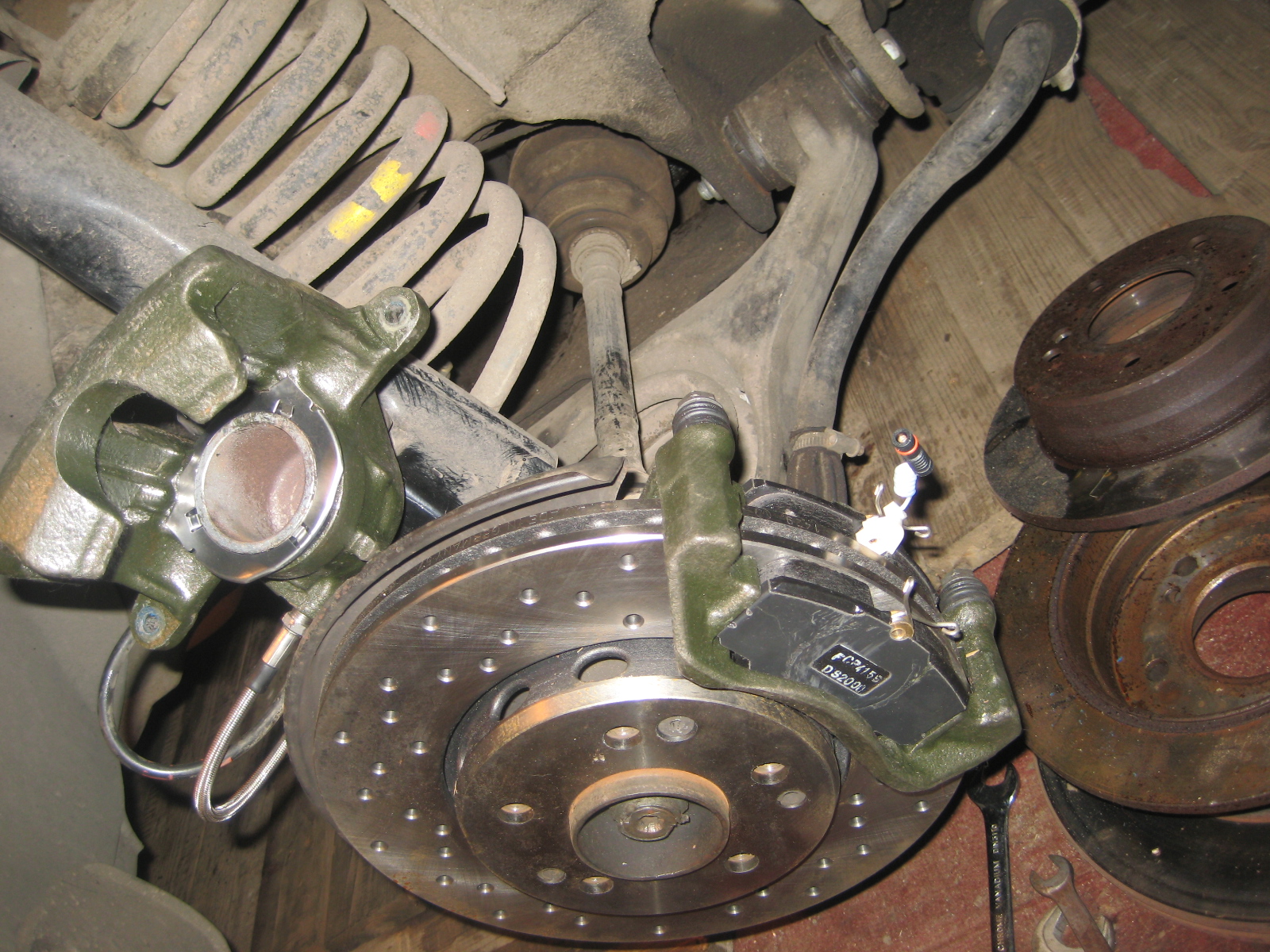

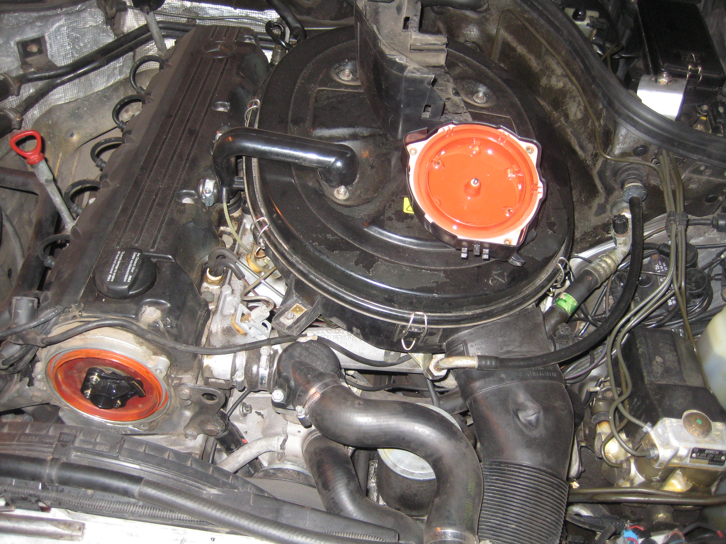

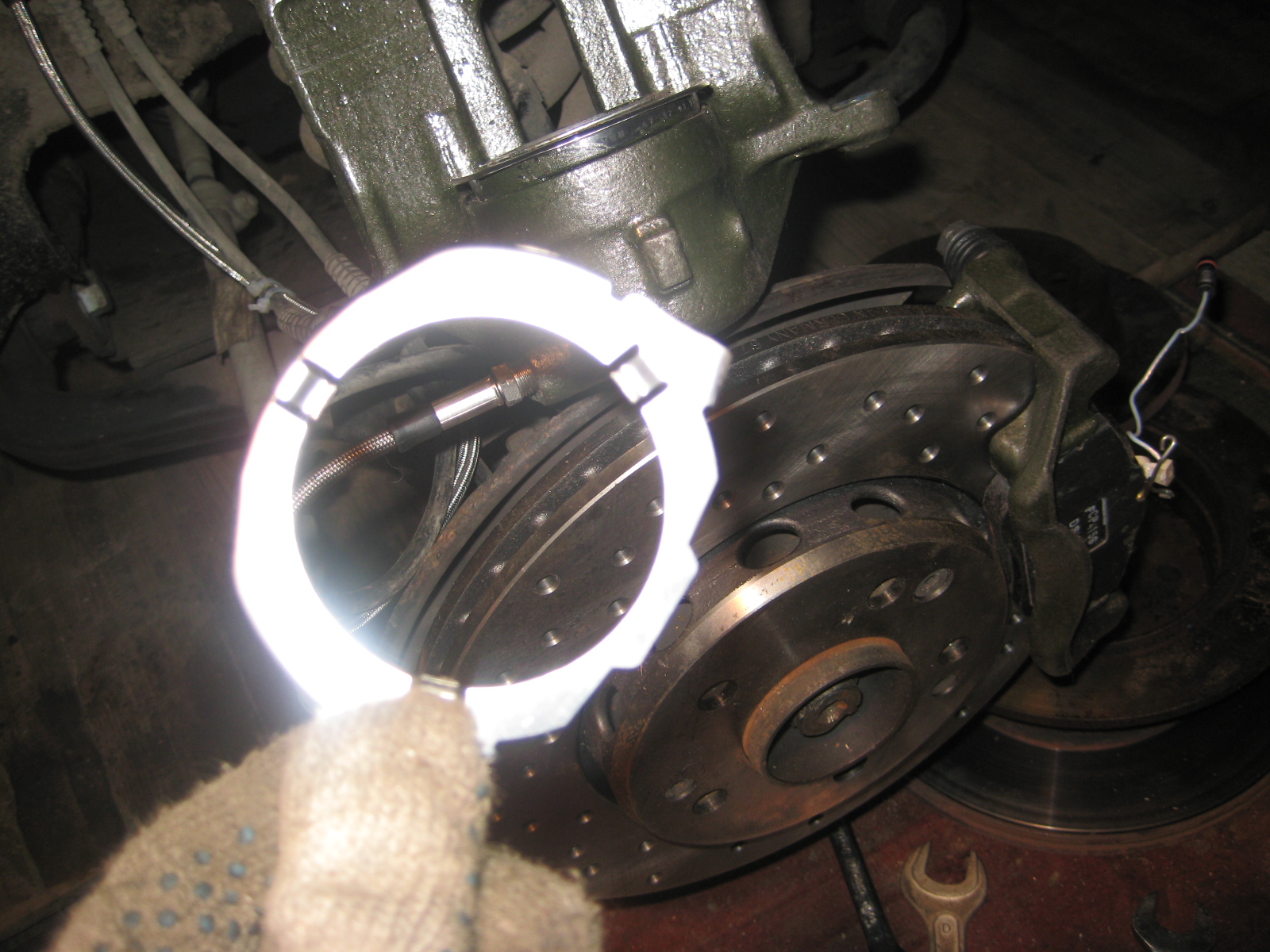

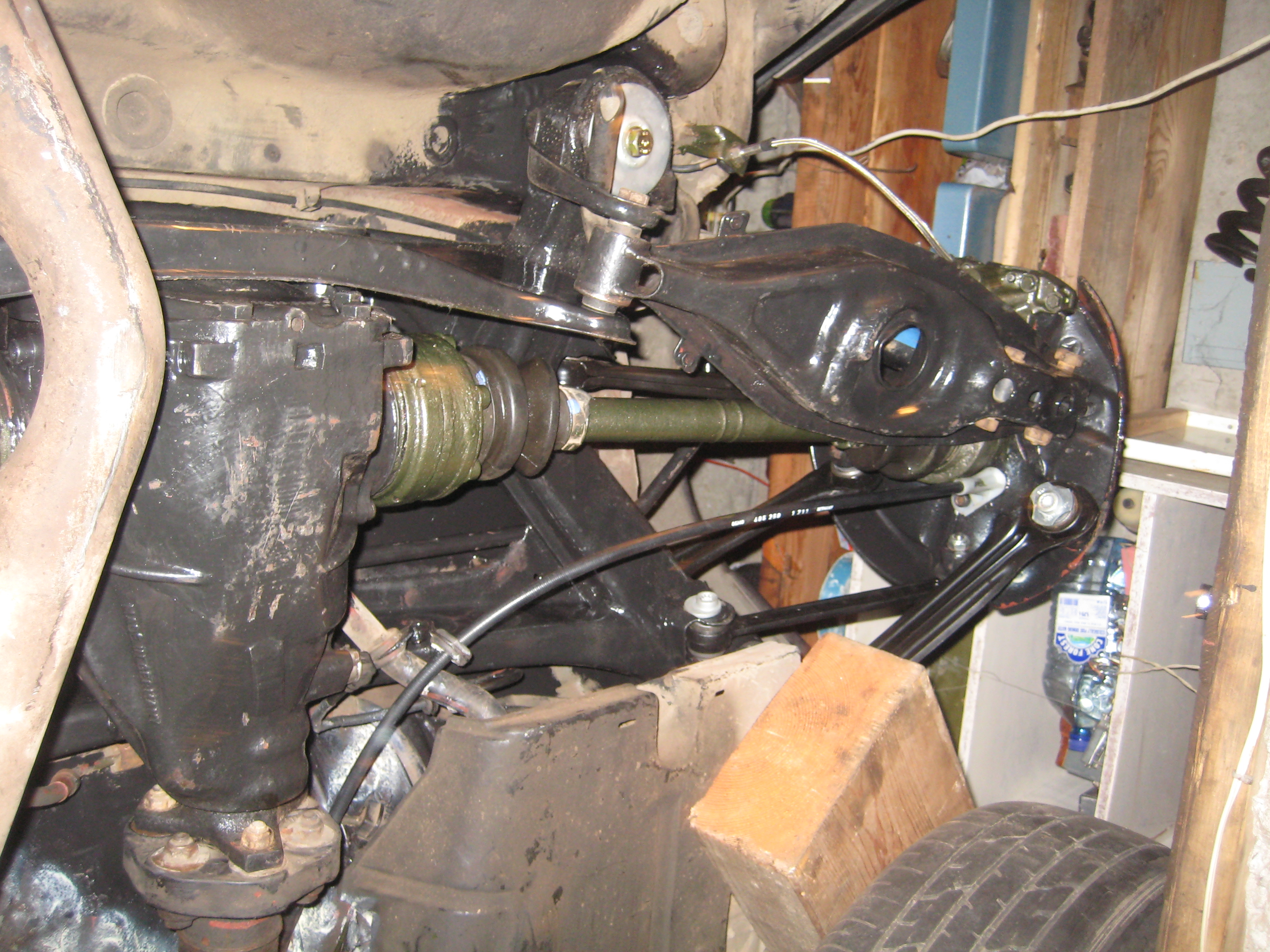

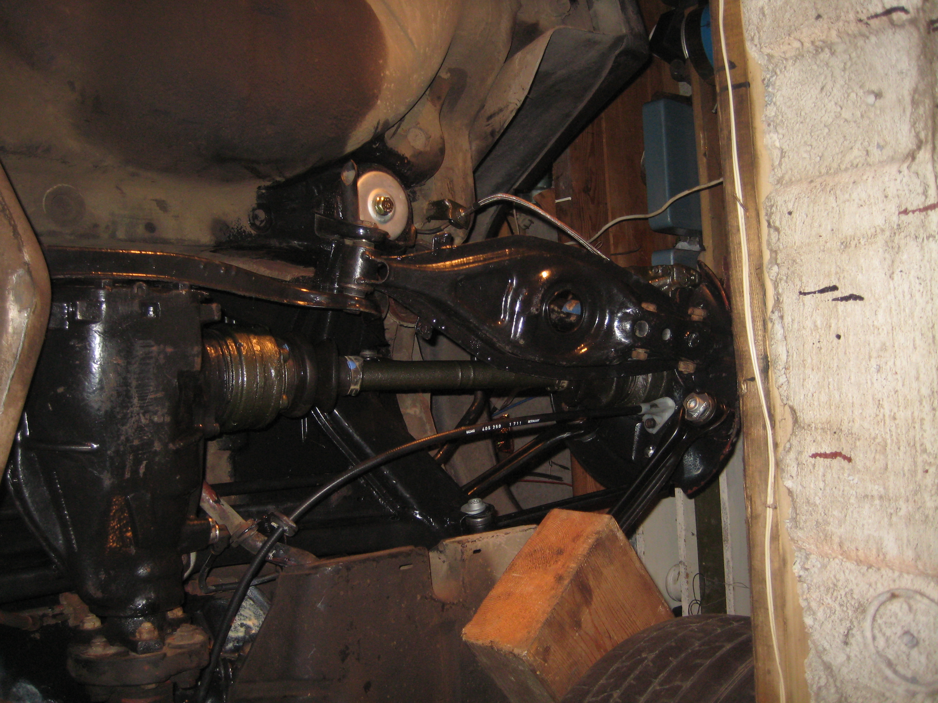

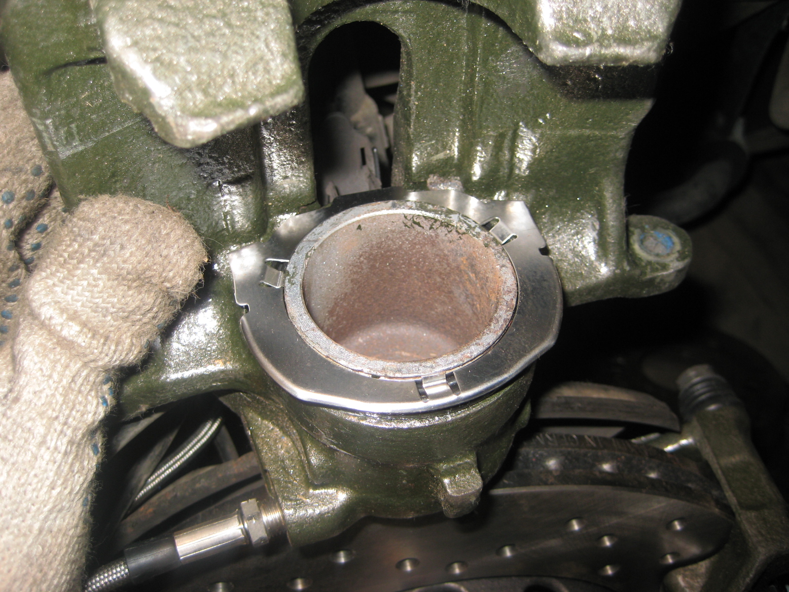

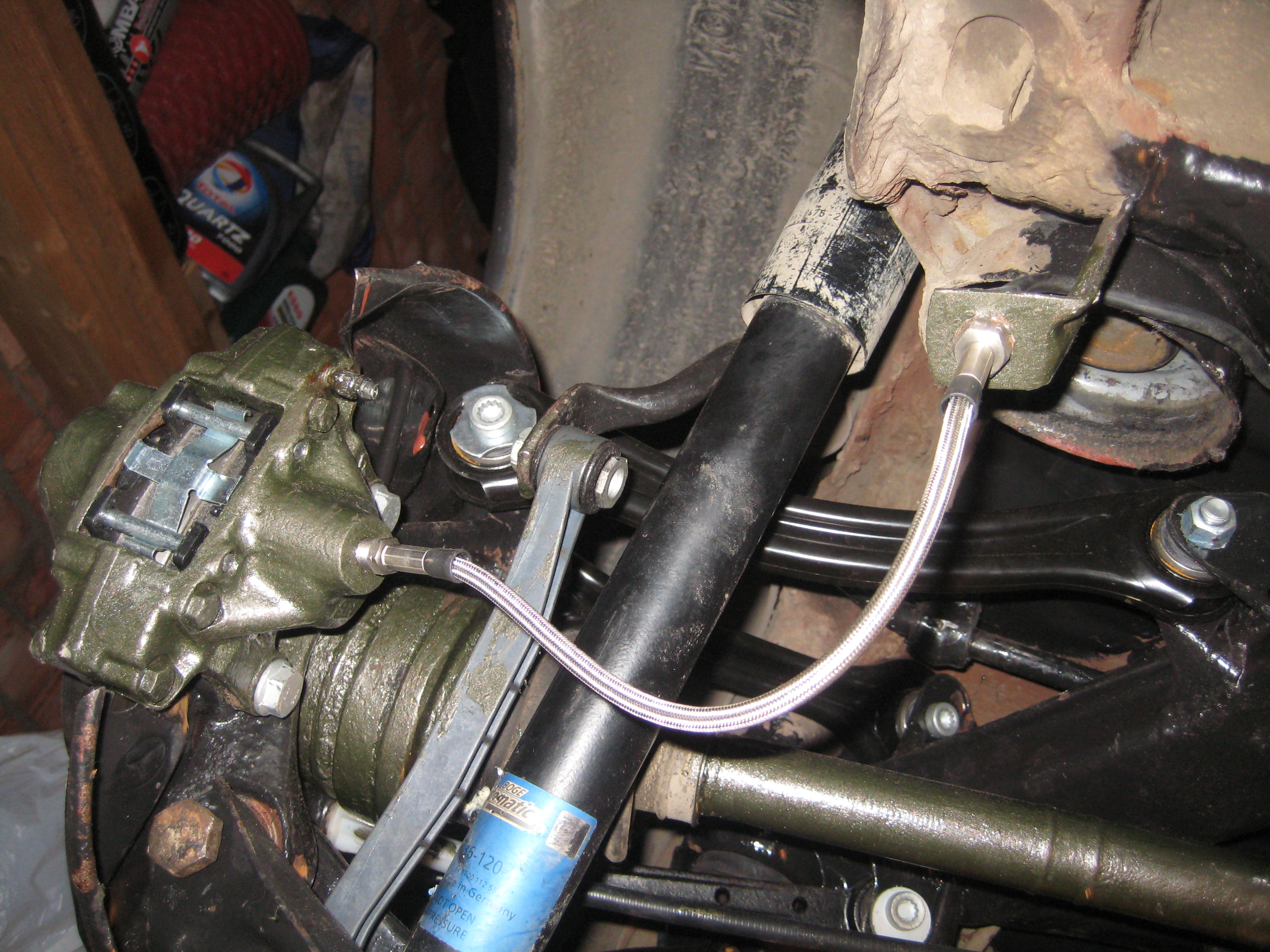

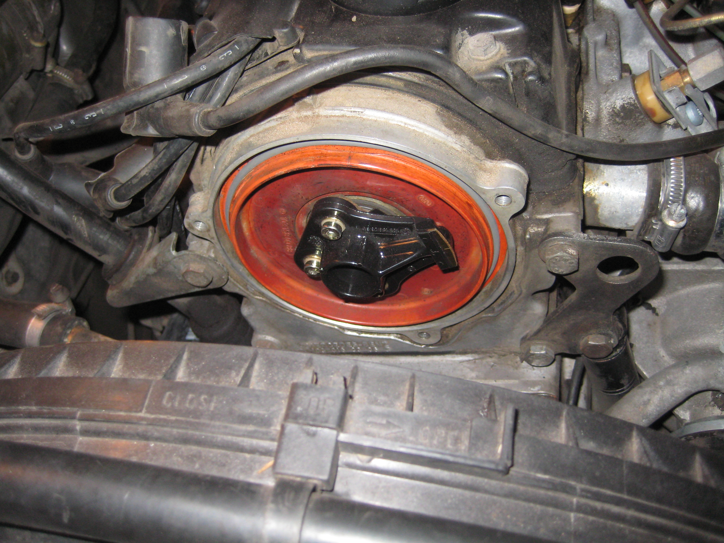

А во еще пара фоток

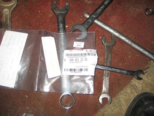

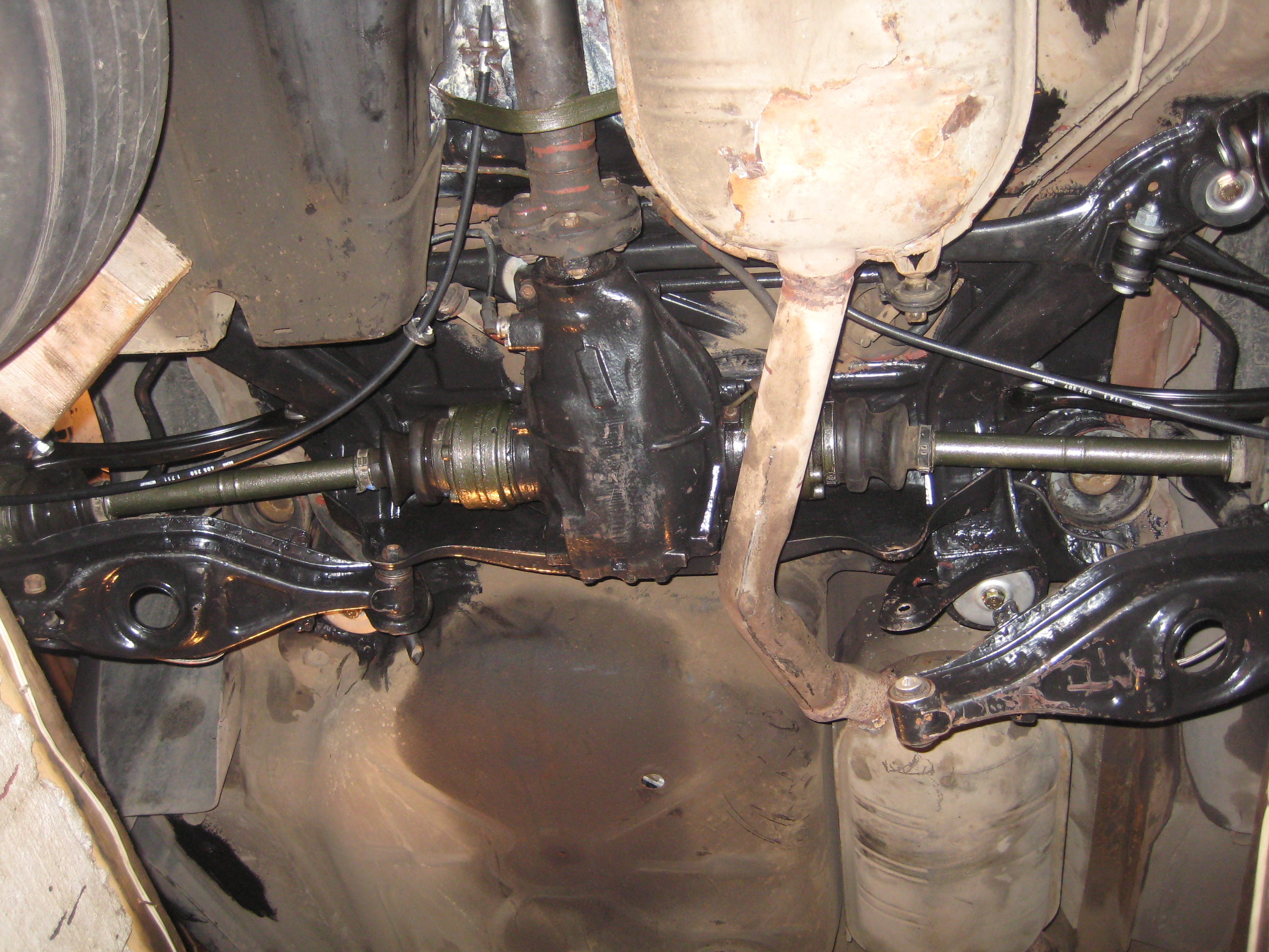

Отправлено 26 September 2011 - 16:45

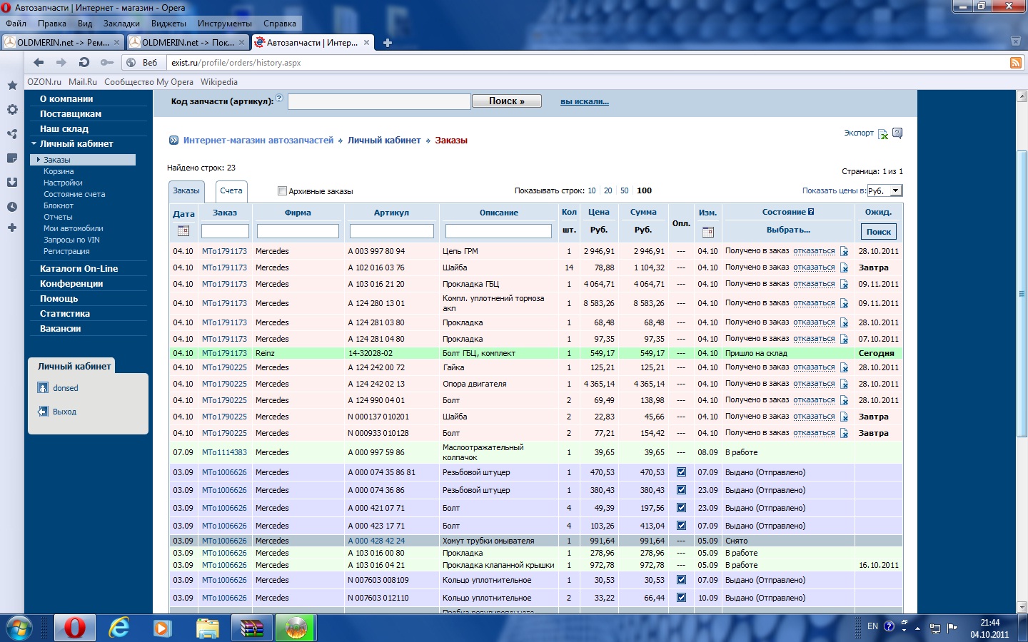

Отправлено 04 October 2011 - 20:49
Заказал еще кучу всяких запчастей для а\м буду менять...., ща в раздумьях хочу взять новый ГТЦ и Вакумник (ссылка на тему из-за чего хочу купить правда там ответов еще не дали http://www.oldmerin....owtopic=102732), так же все думаю про шруса новые, посмотрим по финансам что потяну., да и думаю купить новые подушки двиготеля вот только оригинал стоит 8000р за одну :bangheat: :moderator: , а вот boge 5000р за одну? (Так же есть Febi - 4000р и SWAG 5000р но эти вроде совсем не очень фирмы) --->>> http://www.exist.ru/...=36207F78&sr=60 что лучше взять или только оригинал???? посоветуйте плиз... :redface: Спасибки заранее.
пока вот что заказал придет зафоткаю выложу.
__________.jpg :redface:
