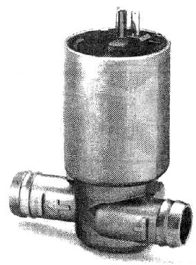

#110 СЕЙЧАС НА ФОРУМЕ   игорёха
  • Cообщений: 13694
Отправлено 09 December 2009 - 19:15
За дозатором,между 3и 4 впускном колектором стоит бачонок!К нему сверху и снизу подходят резиновые патрубки и штекер на два провода.Может фото выложу.
#111 СЕЙЧАС НА ФОРУМЕ   игорёха
  • Cообщений: 13694
Отправлено 09 December 2009 - 19:20
Вот он Изображение

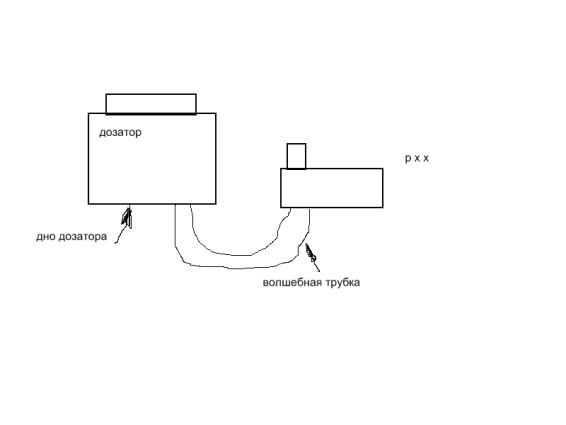

#112 ОФФЛАЙН   Lemon Ice
Lemon Ice
  • Cообщений: 131
  • Город:78rus 99rus 47rus
    C124
Отправлено 09 December 2009 - 19:35
вот дозатор(вид снизу):post_14497_1259949261_thumb.jpg
вот штуцер поближе:post_14497_1259949325_thumb.jpg
вот РХХ:rxx.jpg
вот коряво схематично(пжлста не смейтесь,рисовать не умею):
Вот эта трубка и выскакивает бывает. А загадочная( :mrgreen: ) она потому что ее сверху не видно ни под каким ракурсом
Фото трубки нету, у меня на 4-х цилиндровом так, думаю на 6-ти цил. приблизительно также, может трубка по другому выглядит. Но КЕ- он и в африке КЕ

#113 ОФФЛАЙН   BAF.F1
вот РХХ:rxx.jpg
Огромное спасибо !!!Сейчас пойду смотреть . :confused:

#116 ОФФЛАЙН   vertigo
vertigo
  • Cообщений: 208
  • Город:Санк - Петербург
    124 200 E
Отправлено 10 December 2009 - 10:16
Вот он Изображение
Спасибо большое !!!
