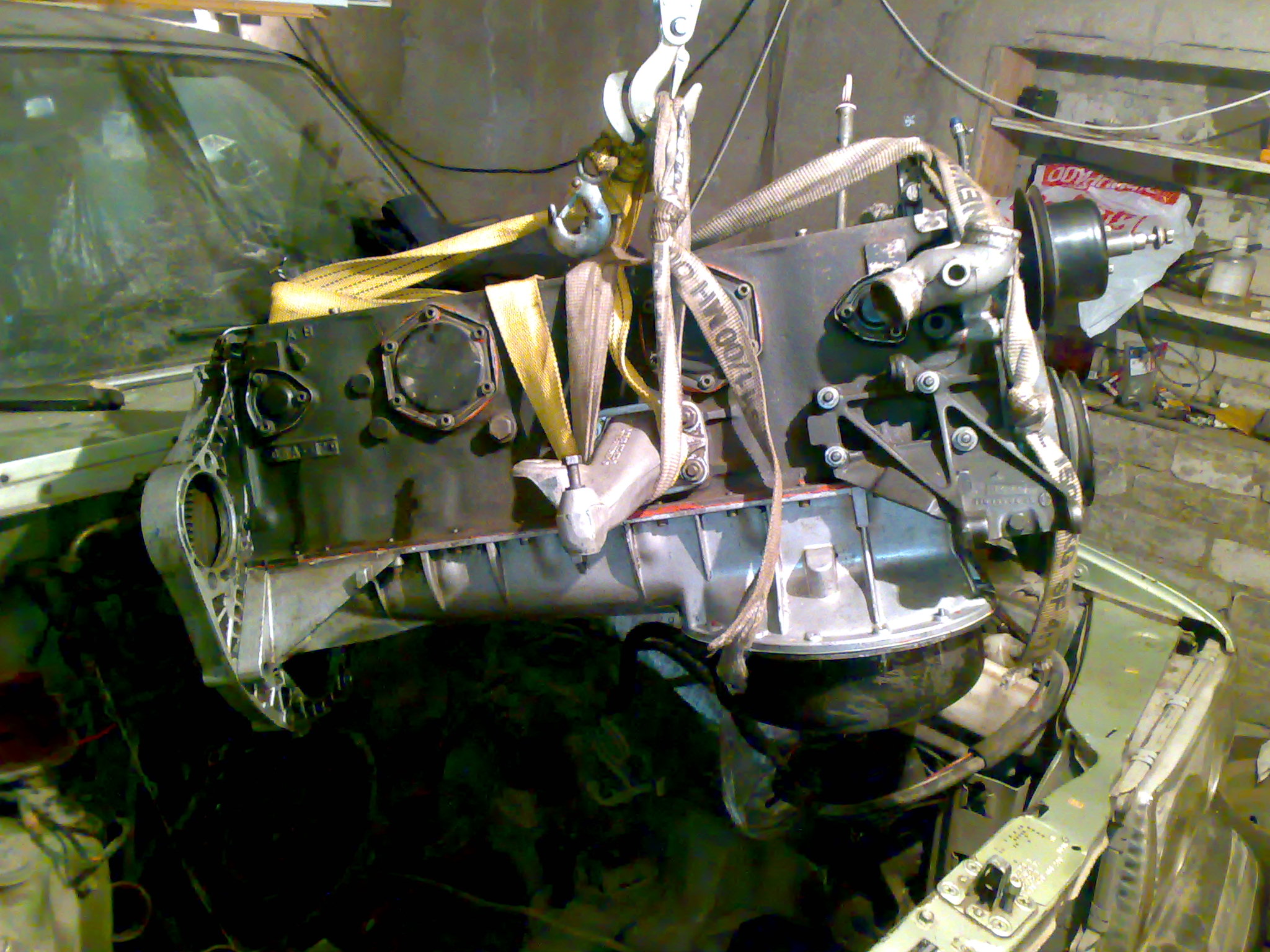

наконецто все необходимые железки найдены и двиг собран )))
надо искать народ и закидывать....

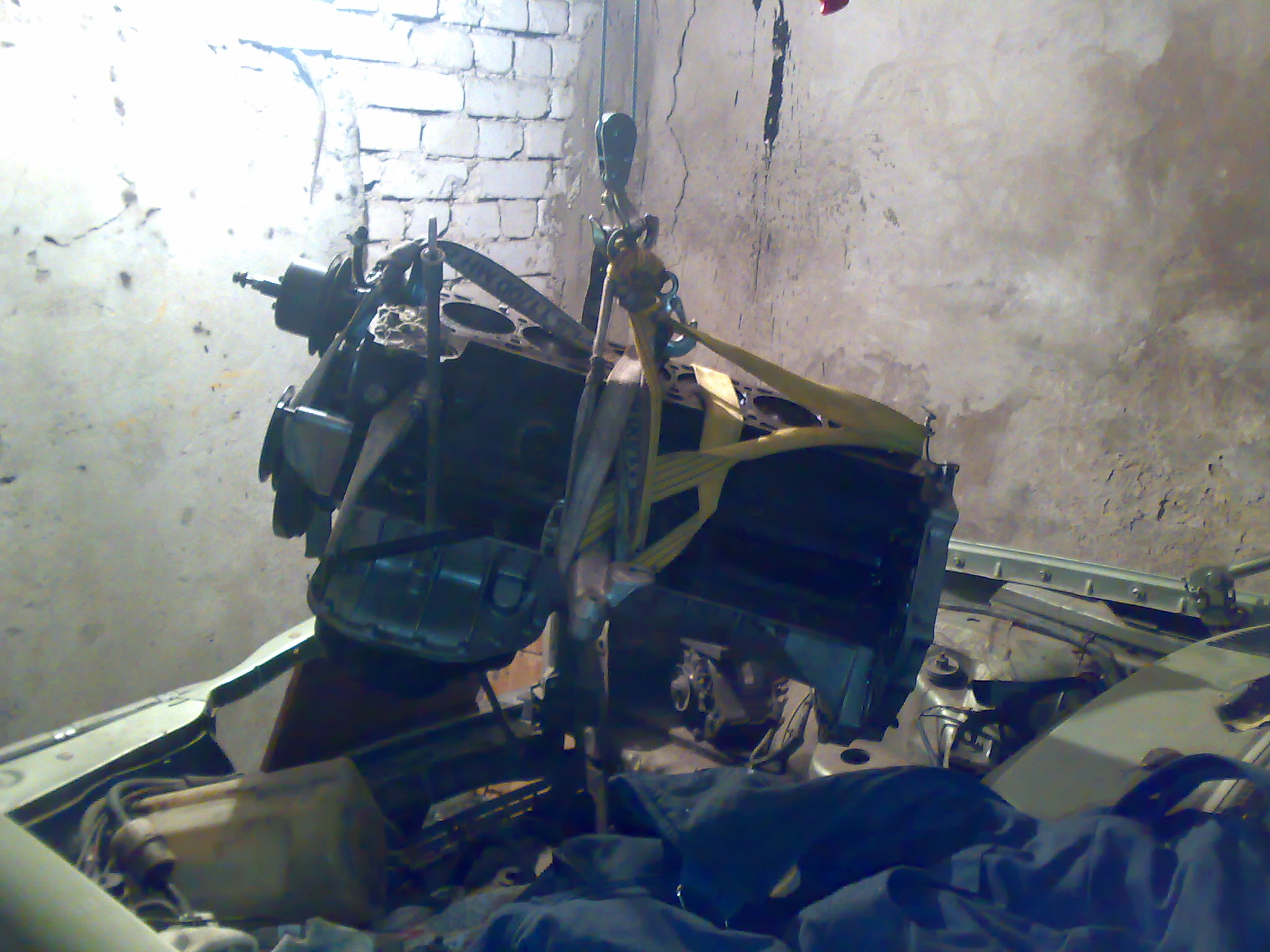

На днях закинули двиг
осталаась навеска и голова.....
Наконец то всё собрано и работает, катаюсь и наслаждаюсь!
