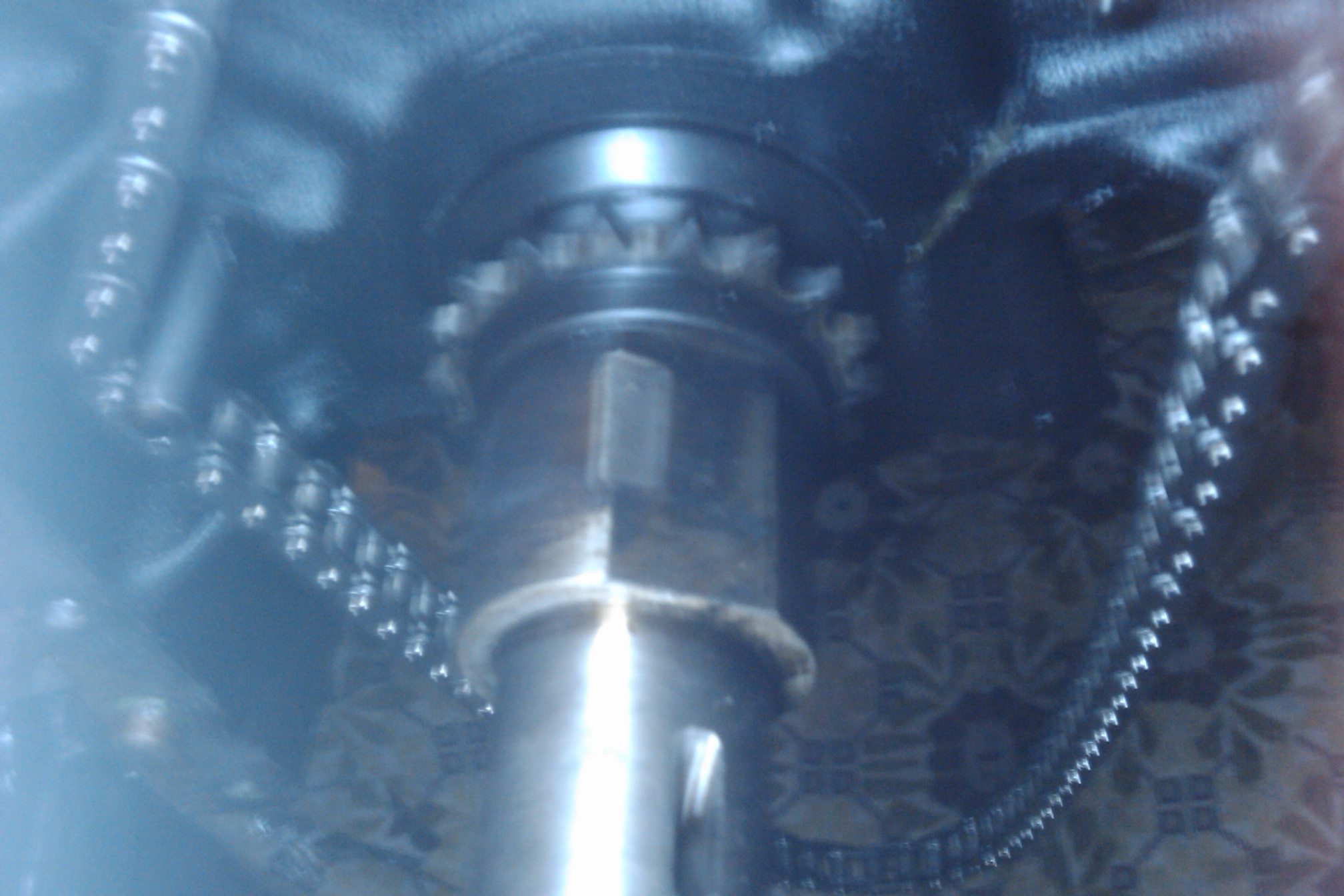

но обнаружил стес на шайбе каторая входит в маслонасос
нужно ли ее менять и как и что могло к такому привести?
и после съема всего двиг не проворачивается - из чего я думаю что провернуло вкладыш , возможность с обломком кольца маловероятна т.к. задиров на стакане нет и компрессия какая никакая была (если не так пожалуйста поправте)
но уперся в гайки крышек шатунов - они звездочки (( - у меня таких нет ((
Какая должна быть головка под это чудо (маркировка , размер) ?

и еще обнаружил что шайба которая на валу и входит в маслонасос прокручивается руками на валу - это нормально или нет

Фото нечёткое, непонятно.
Если ты про длинную шайбу, длиной примерно 5 см (точно не помню), которая крутит маслонасос - со снятой ступицей коленвала должна прокручиваться (так что у тебя нормально). Эта шайба не должна прокручиваться, если вкручен болт ступицы коленвала силой 300 нм.
Почему она стесана - не знаю.

извините за качество - это с телефона
и да именно на этой шайбе которая крутит масло насос счес и его видно на фото - по всей длине счес
главный сейчас вопрос маркировка ключа каким можно открутить гайки постелей шатунов(звезд) подскажите плиз кто знает- а то я объясняю в магазине как это выглядит - а они смотрят круглыми глазами и понять немогут(((
я точно не знаю, не пробовал, но это по-моему двенадцатигранные торцевые головки.
эту длинную шайбу маслонасоса на всякий случай замени.
