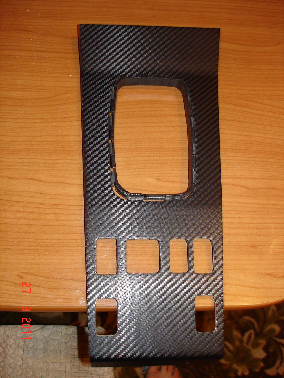

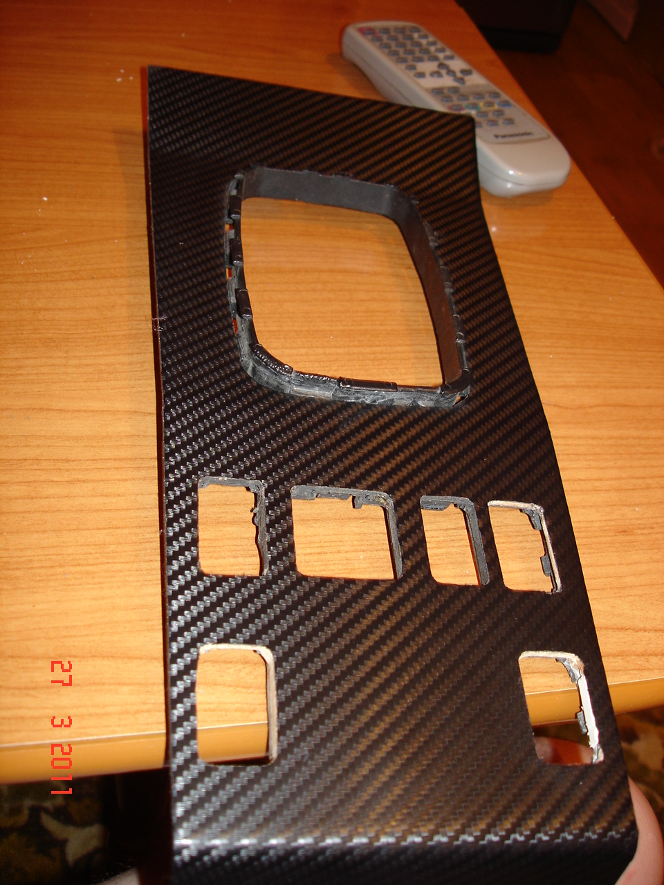

у меня вот так
изначально был потрусканый и местами вообще небыло лака и шпона.

#112 ОФФЛАЙН   Сим
Отправлено 07 April 2011 - 22:52
у меня вот так
у тебя....... смешно :slobber: это как ребёнок подходит к папке и машинкой игрушечной хвастается "пааап а у меня о ЧО" и если ты не понимаеш разницу между плёнкой и натуральным шпоном, то.......... в общем не в ту тему написал :lol: . тема про карбон в другом разделе есть.

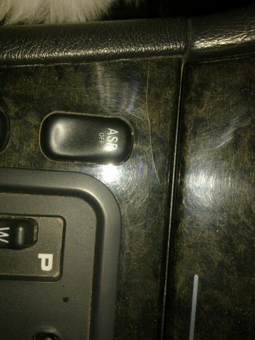

Что посоветуете, (узнавал мастеров у нас таких по ходу нет) а так хочется избавится от этих трещин, как думаете можно попробовать самому, под вашим руководством? :redface:

а мне интересно как и стокового шпона зебрано на 124 получить такой как у предыдущего писателя цвет. или же что лучше будет смотреться с серым кожанным салоном (уже перешито в сток)...

Это цвет под вспышкой. На дневном свету это очевидно антрацит, т.е. черный "птичий глаз"
