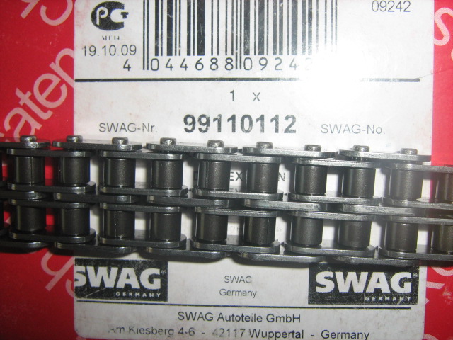

Оцените правильность цепи по фото , пожалуйста. И если можно, скажите, сколько звеньев должно быть?
спасибо.

при замене цепи обнаружилось, что стояла цепочка у которой довольно грубо было нарощено 2 звена и шток натяжителя цепи самодельный, на 1,5 см длинне стандарта.
Что это за реконструкция?
Для чего так делают и в каких случаях?!

цепь растянулась до предела, вот ее и еще больше натянули. А звенья наверно не наращены, а просто поставлены обратно востановленые после распила цепи. Ну или левый натяжитель как вариант. Метки проверяй после сборки трижды, те три раза прокрути метки.
вот, в том-то и прикол, что именн нарощена цепь!
Старая длиннее новой (см. фото выше) оказалась на 2 лишних звена! И в натяжителе был, для компенсации увеличенной длины цепи , выточен новый шток, длиннее нормального.
Сам механик удивился, сказал, что никогда такого усовершенствования не встречал.
Вот я и спрашиваю, может это известен кому такой прикол - с нарощением длины цепи? Если да, то какие ещё могут сопутствовать ему изобретения? Может, мы пропустили ещё какойто прикол?
Движок пока не запускали ....

Видел натяжитель со штоком длиннее мм на 20, чем "обычный". Всё явно заводского происхождения. Не знаю - от какой модели. Может под него и наращивали цепь?

цепь + новый натяжитель встали как новенькие. Всё норм., клапана за поршни не задевают, ничего не стучит не стрекочет не звенит. Только нагорячую ХХ плавают чудовищно, как и раньше. Так что проблемы всё-таки не в движителе были.
Но механик разглядывая старую цепь и треснутый корпус натяжителя сказал что меня и двигатель спасла только милость Г-да. Цепь могла порваться, по его мнению(механика), в любой момент.
