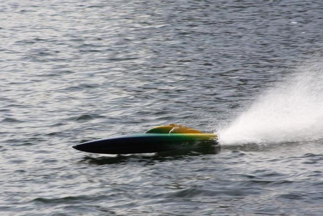

Стекломат - это стекломатериалы. Бывают разные. 3М смолу не производит, только наполнители. 3М по большей части это малярка, поэтому сравнивать не совсем удачно
По поводу моделирования. Там нагрузки куда как больше, чем на крыло. Я на скорости около 70 км\ч до сквозной дырки вмял своим параходом алюминиевую лодку, отремонтировал нос за 10 минут цианокрилатом и продолжил гонку.
Пластик говорить не правильно. Ассоциативно всплывает в памяти какое-нить гуано типа ABS пластика, по которому идут трещины от места удара по всему изделию. Стеклопластик армирован, даже сквозная очень большая дырка вылечивается на коленке (на кухне) за 2-3часа. Но чтобы ее получить нужно очень постараться.
По поводу морозостойкости. Композитные лыжи чет не особо лопаются на морозе. А стеклопластик - это композит. Тормозные колодки на формуле 1 - композит. Новый аирбас - из композита. Конечно все в карбоне, но связка та же - это хорошая смола.
По поводу карбона. Очень опасный материал. При ОЧЕНЬ СИЛЬНОМ ударе рассыпается на кучу мелких иголок. Стеклоткань - нет. Хороший кевлар оставит вмятину на соучастнике аварии, но сам не лопнет.
Каким образом происходит формовка? В вакууме? Смола именно какая? Во сколько слоев ткань? Какая ткань? Отжигаете или на прямом? Плотность? Нагрузки? Используете гелькоат?
Попользоваться матрицей за денежку с залогом можно?
Если я предоставлю свои материалы, какова стоимость Вашей работы? Разделитель Ваш.
Параход после встречи с лодкой. Корпус Hand made. Правда нос я все таки усилил немного кевларом
PS. У стеклопластика есть минус. При использовании не очень хорошей смолы при +70 он может и поплыть. Поэтому использовать ЭД-20 при производстве капотов не оч хорошо. Летом в пробке он плавится на ура
PS2 негативное впечатление у народа вероятно по причине заклейки ЭД-20 со стелотканью с теплотрассы дырок в арках. У металла и стеклопластика разный коэффициент расширения. Поэтому при резким сменах температур волне может и потрескаться в местах склейки

Боюсь, ты не по адресу....
Для автоспорта, композиты - не стекловолокно+смола и совершенно не те технологии, которые использует знакомый мастер топик-стартера :gigi:
Количество слоев армирующего материала в корпусе катера, гораздо больше, нежели в вышеуказанном крыле..

Материалы Norpol (Финляндия)
Формовка в матрице без вакуума.
На больших деталях 3 слоя.
Гелькоат используем
Матрица в аренду не сдается.
