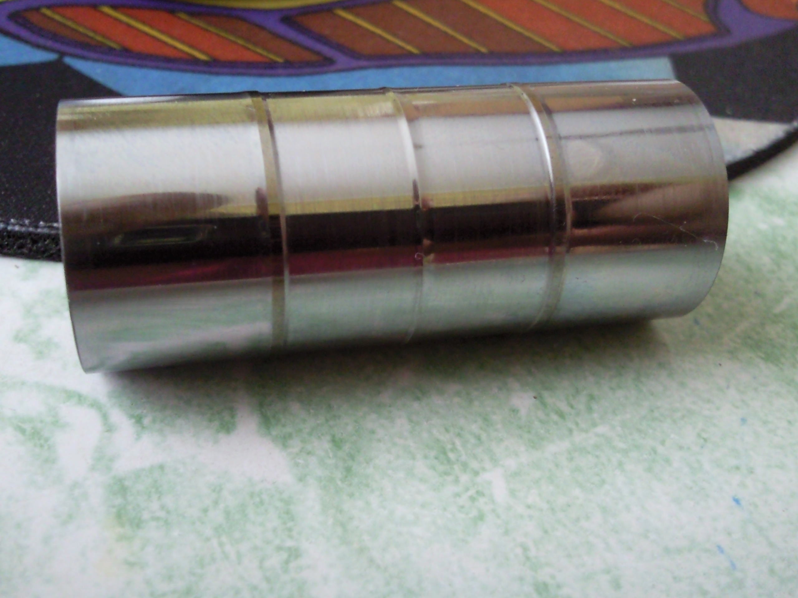

Вот и у меня схожие проблемы на холодную 3 на горячую 0 , до этого все было в норме съездил в соседний город туда нормально обратно давление на 1,5 стоит 3 только 3000 об ничего не брякает ну и ездил дальше 28 декабря поехал далеко за 1000 км проехал 800 и тут что то застучало ну как бы предпраздничный день забил и поехал дальше следующая 1000 была немного хуже но до дома я доехал. После праздников разбираю двигло как оказалось отрвало коромысла на 4 горшке ну по давлению все понятно вал точить не стал поставил новые вкладыши поставил новые колечки завожу ооооо чуда все работает прогрелась до 90 и давление 0 вот тут то и началось уже 3 месяца двигло делается взял уже головку б\у так как у меня распред в хлам сточеный все равно такая х...ня насос разбирал много раз ничего интересного там не нашел фильтр менял раз 5 масло 3 разных наливал датчик новый поставил все равно вот щас снял в очередной раз буду вал точить хотя зазоры в порядке

Всем опять добрый день разобрал двигло только что вот обнаружил выработку на пальцах плюс что на колене промерял токарь шейки там вообще все печально даже 0,5 под сомнением в понедельник будет готово посмотрим думаю еще на маслянный насос сделать прокладку алюминевую между насосом и блоком думаю что в этот раз после сборки все будет в норме.

Обалдеть!только что вот обнаружил выработку на пальцах
"Нормальные" зазоры у тебя, однако!

И так, пошел 4й день ремонта: колено отшлифовали вышел только 0,5 размер, пальцы установлены от Ваз класики были отрезаны по длине родных
ф22 мм, путем подбора пришел к зеленым. Пилили токаря незнаю каким методом но сделали все ОК.
Заказал цепь и звездочку от 104 мотора она на 11 зубов меньше, так что дкмаю еще добавяться атмосферы.
В exist вкладыши вообще жесть, стандарные комплект 2500.....0,25-3500.....0,50-5500, вот это разница сам в шоке.
Негоже в мерс жиговское железо встраивать. а звездочки с другого мотора.... наверное похмелье есче не вышло

а в чем разнича между нашими пальцами и ихними?
проблема только одна что мерсо завод запчастей не продает отдельно пальцы, китай не хочу ставить, а вся поршневая нормально денег стоит и только из за пальцев брать, да бред полный.
мои поршня в нормальном состоянии, у меня задача чтобы давление масла было всегда в зоне 3 бар хоть на холостых и на 90 градусов, а ветка эта как раз про давление, так что я думаю что в правильном направлении.
перечитал весь форум, а нормального отчета о проблеме давления так и не нашел, вот и пишу все детально и подробно, чтобы другой не читал неделю форум, и не думал месяц что можно посмотреть а сразу разбирали двигло и точили все как положенно
