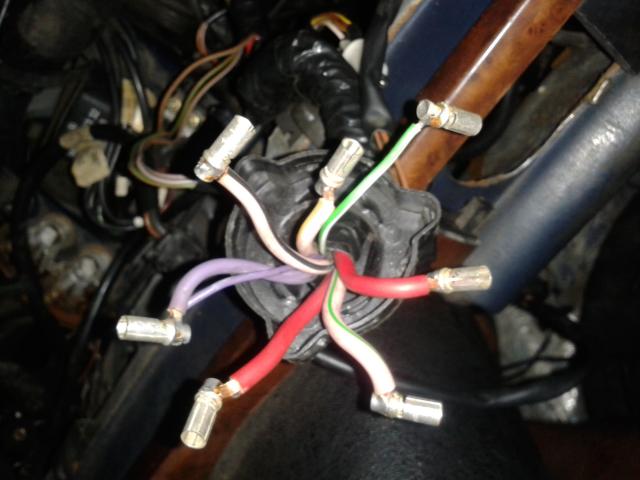

сегодня случайно вырвал фишку замка зажигания, теперь не знаю какой куда провод на фишке номера есть а на проводах нет и схемы нет нормальной. Может есть у кого подробная схема.

    W ЗАЗ 968А
Отправлено 18 August 2013 - 22:28
Провода идут не куда, а я бы сказал откуда. RD BK красно черный это питание, а RD VI приходит от стартера, для увеличения мощности искры при запуске.
С коммутатором HUCO 138019 балластные резисторы не ставятся, тот человек, что подсказал, был не очень добрым.
Это система TSZ 8. Тему соседнюю ты читал невнимательно.
Провода из фишки случайно вырвать, это надо сильно постараться!
Провода не бывают с номерами, они по цветам различаются. Для 126 завтра дам распиновку.

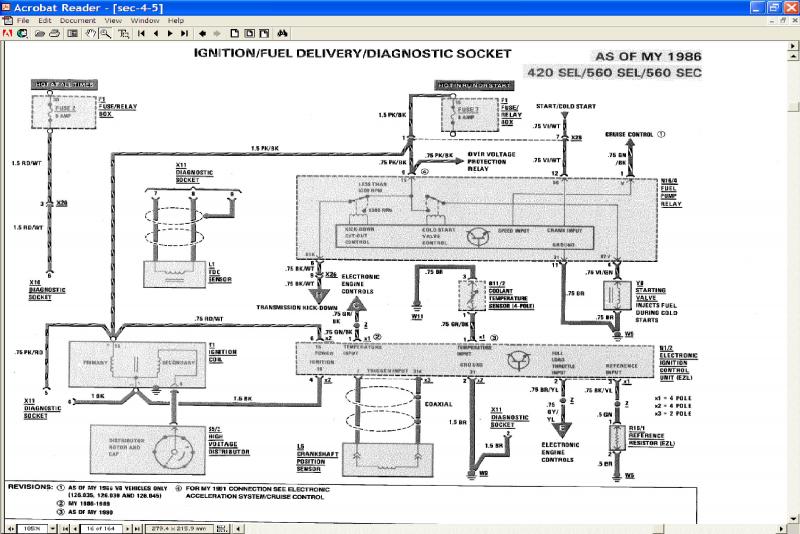

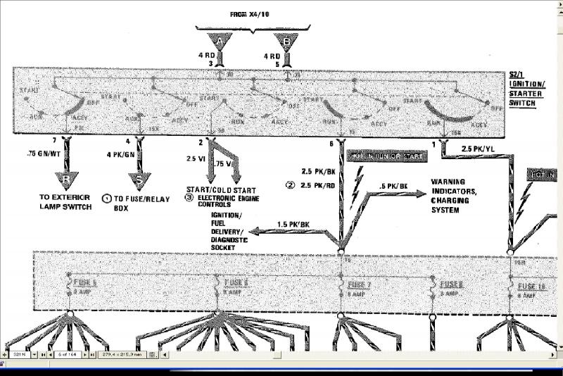

Схема подключения замка зажигания. Бензин после 86 года.

#105 ОФФЛАЙН   gabelton999

Отправлено 20 August 2013 - 13:23
так не пойму схему вот фишка, а вот провода. Какие куда??? И есть разница между ДПК, разница в одну цифру последнею???

Существует ли электро схема для W126 после 1985 года, сколь ко находил ни одна не подходит.

#107 ОФФЛАЙН   zenderdb

Отправлено 21 August 2013 - 17:37
Два красные в 30 и 30
Зелено-белый Р30
Фиолетовые 50
Розово-черный 15
Розово-зеленый 15Х
Розово-желтый 15R
Существует, только не схема, а схемы. Каждая система в отдельности.

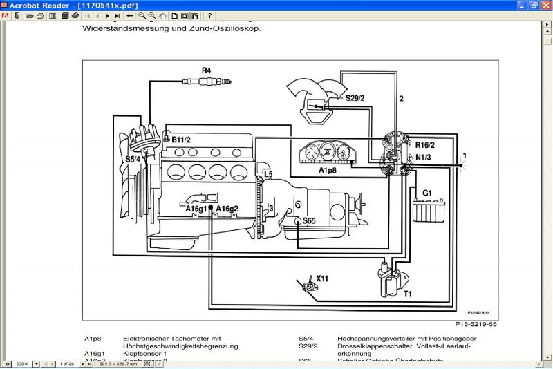

Отправлено 21 August 2013 - 19:25
Схема именно к мотору 117 965, т.к. скачал программу, а там такого двигателя нет, а двигателя с 117 963 и 117 968 у них коммутаторы другие.
Не знаю что за программу ты качал! На 117.963 зажигание вообще другое. Это дорестайл и там система TSZ.
На 117.965 уже стоит EZL.
Вот для 116 и 117 с 4-х контактными разъемами на коммутаторе

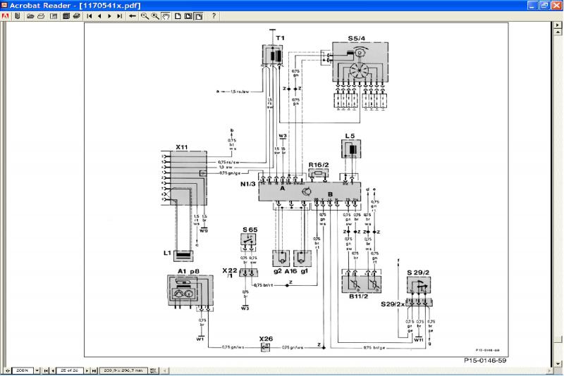

Отправлено 21 August 2013 - 21:25
Вот тебе схема 8-ми контактного коммутатора

Отправлено 21 August 2013 - 21:48
а еще такие вопросы распиновка есть к схеме, и что у Вас за программа?

Отправлено 21 August 2013 - 22:44
Немецкий диск по 126.
Какая тут тебе распиновка нужна? Все и так понятно. Если вдруг, то вот картинка
