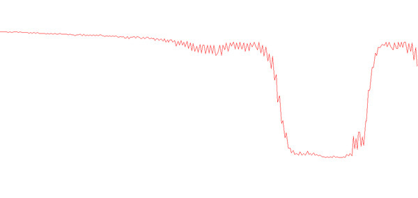

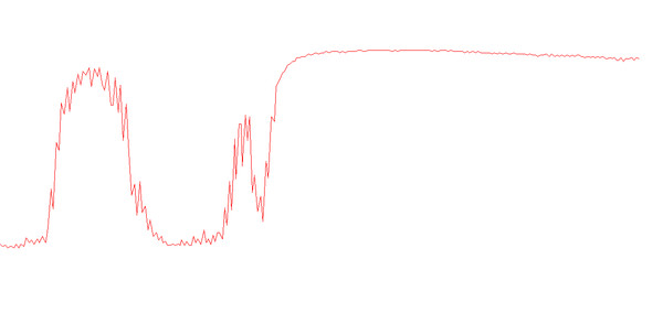

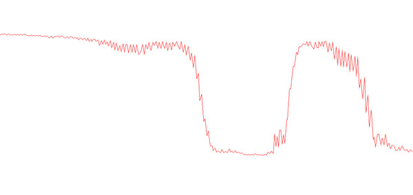

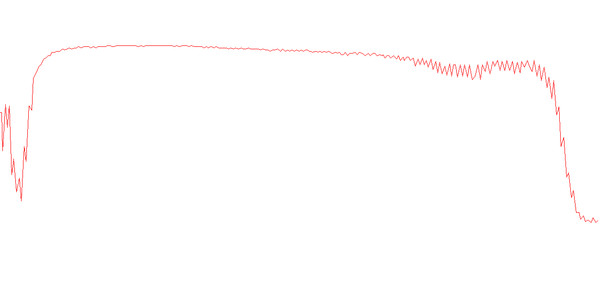

сегодня сделал пробный тест) это пока не полный тест.. так просто решил проверит...
1) ошибка лямбды пропала
2) пропали вообще все ошибки... после замены ВВ проводов пропали ошибки пропусков зажигания!!!, т.е. ша работает на октанкорректоре в положении 1 !!!
поездил, всё в норме.... цилиндры не отрубаюся))) работает нормально.
3) расход сейчас около 14ти...
4) проверил графики лямбды, вроде работает... по крайней мере они изменились...
вот неск. графиков при разных режимах работы:
5) проверял ошибки, сначала долгое время не выходила ни одна ошибка... и я уже было обрадовался, что вот оно... нет больше ошибок)))
но потом появилась новая ошибка... вроде 050...
подожду адаптацию ещё неск. дней, потом пришлю лог)
Сообщение отредактировал bulatik85: 02 April 2011 - 21:09
w201 2.5-16 Almandin rot
#115 ОФФЛАЙН   Misha190E
Misha190E
  • Cообщений: 13949
  • Город:Москва, ЮЗАО
    W210 был
Отправлено 02 April 2011 - 21:28
ну фронты у лямбды резкие , но вот картинки ты снял видимо в переходном режиме...
раз ошибка 50 значит уже адаптировалась и видимо в предел ушла (судя по ошибке).
логи шли в любом случае, погляжу
Хорошо, завтра сделаю полную проверку с удерживанием оборотов 2000,2500,3000 ... ну по старой схеме...
порадовало, что ушли ошибки пропусков зажигания...
Сообщение отредактировал bulatik85: 02 April 2011 - 21:33
