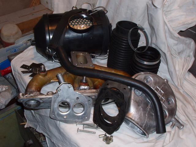

2 Юкос - я в начале поставил себе воздушную крышку черную из пластика - (http://www.oldmerin....50866_thumb.jpg) , так как не нашел воздухан от москвича , который к борту крепиться (не на карб), прикрутил к этой крышке два маслянных фильтра так же москвичевских, получился этокий "слон". главное работал но не долго), потом всетаки решил попробовать жигулевскую кастрюлю, и она встала!
ещё, как и говорил ранше были планы сделать привод для подсоса))) сделал теперь нет троса в салоне, есть только тройной переключатель открыть, остановить, закрыть. только не ругайтесь))) привод от верталета кажеться), главное все эстетично, и работает. обошлось это все в 1$ )))
