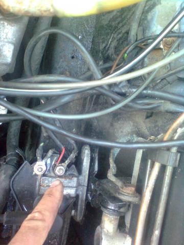

Вот сюда я прикрепил массу (коричнивый провод)
Вот куда нужно было крепить массу
и сразу после этого он завелся!!!!
К пробной поездке готов! :mrgreen:

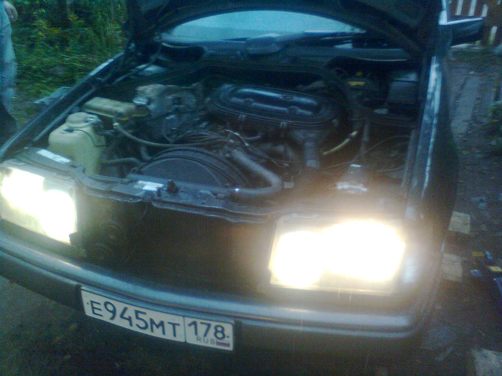

Приехал на нем в город! 50км. Все кроме сцепления - в норме!
Так что проект считаю удавшимся, а сцепление - это совсем другая тема :mrgreen:
Всем большое спасибо за участие в теме и поддержку! :beer:
