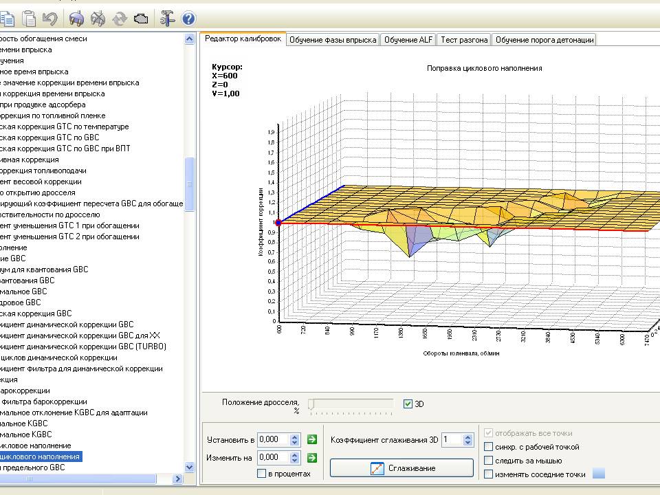

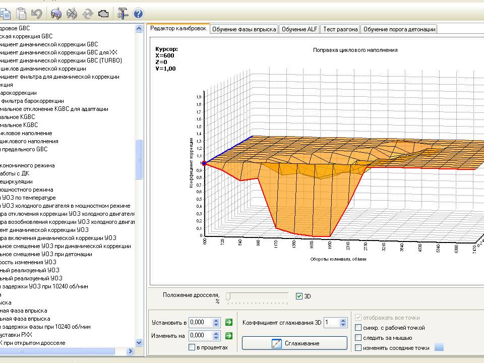

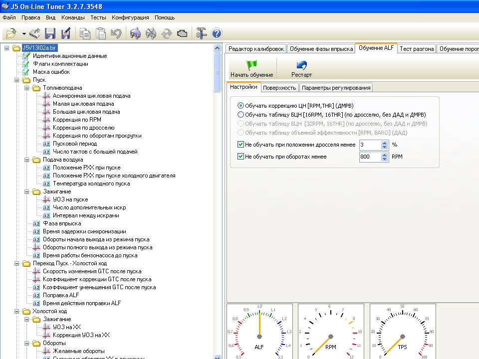

"1. обучение таблицы "Коррекция циклового наполнения" (для систем с ДМРВ, любые прошивки) "
Вот её и катай.
Так вот же и откатал http://www.oldmerin....=...t&p=1318096
При этом галки были выставлены вот так.
Поверхность получилась вот такая
Сообщение отредактировал studiom1: 22 February 2012 - 11:35
#102 ОФФЛАЙН   studiom1
studiom1
  • Cообщений: 91
  • Город:Черняховск Калининградской обл
    audi100
Отправлено 22 February 2012 - 11:37

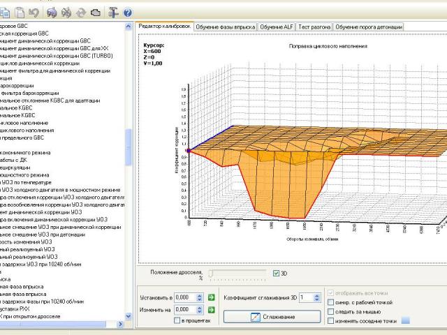

Если галку не обучать при положении дросселя 3% убираю то получается вот так
#103 ОФФЛАЙН   finger
finger
    Мегаколхознег
  • Cообщений: 3331
  • Город:E-burg
Отправлено 22 February 2012 - 11:40
Вот а теперь посмотри сам что у тебя в галках стоит??? Не обучать при положении дросселя ??????? ты инструкцию читал точно еще раз спрошу???
А еще там есть не обучать при оборотах Менее тоже надо подумать дааа.
И то что у тебя в графике ПЦН на скриншоте ето полная садомия попробуй ето же самое тока форсунки 2.5 поставь как надо и откорректируй обучение и обороты по ДЗ.
И прочти уже инструкцию от корки до корки 10 раз и потом расскажи тут что понял.

#104 ОФФЛАЙН   finger
finger
    Мегаколхознег
  • Cообщений: 3331
  • Город:E-burg
Отправлено 22 February 2012 - 11:41
Вот оно родили наконец то вот теперь ХХ больше на правду похоже.

нашел в описании
Установите порог по дросселю, ниже которого обучение не будет производится. Как правило, достаточно установить порог в 1%, так как в режиме холостого хода автоматическое обучение не всегда работает корректно из-за больших колебаний состава смеси

Смотрел 3d графики поправки ЦН на разных прошивках
положение дросселя от 0%
обороты от 600-720
так?

Отправлено 22 February 2012 - 15:20
В положение ДЗ ставь 0% полюбасу.
в минимум оборотов думаю ставить надо 600 ну или ниже твоего ХХ хотя бы на 50 оборотов ето если у тебя ХХ 800 то ставь 750.

По посту #101: Слишком в узком диапазоне откатка получилась, то только газ 50-100% что ли? :)
Ещё не видно, что у тебя по третьей оси, сделай скрин, где видно все оси.
Ещё ошибка: мин. положение дросселя, если у тебя работает корректно дроссель, выставь 2% (повторюсь, если до двух% стабильно всё, и открывается как надо, т.е. не прыгают показания при закрытом дросселе)
мин. обороты ставь где то 1000, не меньше. Это про откатку.
Далее про косяки прошивки, врожденные. Считаю что от них нужно избавляться, раз уж делаешь для себя:
Таблицу квантования оборотов необходимо переделать. Обороты ХХ какие планируешь? (я считаю что отличный хх для 102 2.0 где то 770-800 оборотов, скорее даже 800) По сему у тебя одна из первых ячеек в таблице квантования оборотов должна быть 800 (типа ХХ, что бы показания не прыгали), слева можно оставить 600 и допустим 700, справа +100-150 от хх.
Максимальные обороты 7500? вряд ли. Отсечка где то на 6200 должна быть, выше 102 в общем то не крутится. Значит максимальными оборотами можно поставить 6000, ну или 6200 ( работать будет и так и так нормально, при выходе оборотов за пределы таблицы значения берутся из последнего столбика а при разнице в 200 оборотов смеси не изменится. таким образом рисуем таблицу до 6000, отсечку ставим 6200, а откатку производим до 6050 оборотов, что бы наверняка)
Очень сомневаюсь, что тут тру. Уж слишком низко ХХ упал, и слишком резких переход к рабочим режимам. ЧТо то не так.
Уже написал, повторю, если дроссель норм работает ставь 2%, меньше нет смысла.
По обновлению у тебя судя по скриншотам последняя версия стоит если что обновлять ее тут http://almisoft.ru/j5olt_upd.htm
Не Ден. так нельзя. положение дросселя 2%, обороты 1000 (НУ или сколько угодно, но выше 1000 и выше ХХ, для наших моторов)
Там все в норме просто он видимо не скидывал передачу и опускал педаль газа и катился.
