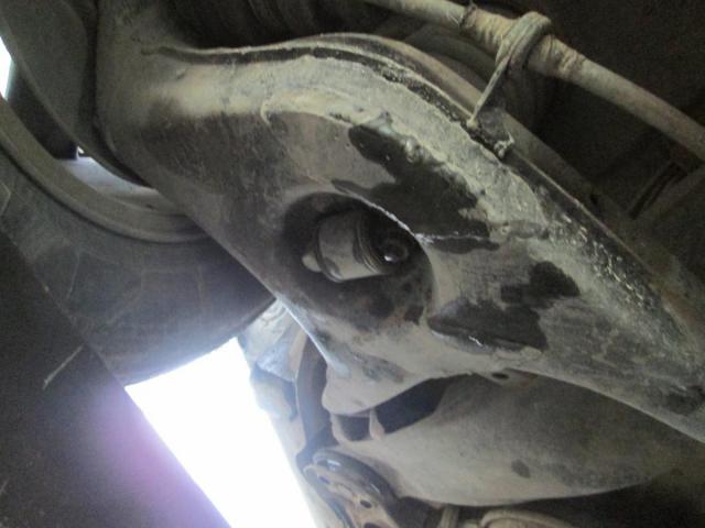

Отправлено 02 June 2019 - 01:12
После стояния в этом году, вылезли уже три пролемы. Заклинил левый передний супорт, передние колодки еще половина, но от прикосновения отверткой сразу крошатся в труху.
Резонатор окончательно прогорел.
Ни и самое засадное для меня, это начало отгнивать крепление амортизатора на заднем левом рычаге.
Накидайте советов по нему, как менять, что может попутно понадобиться, где раздобыть и т.д. Про заварить даже не пишите это не мой метод:)
#1253 ОФФЛАЙН   sheremet
Отправлено 02 June 2019 - 02:20
покупаешь рычаг. покупаешь подшипник (строго оригинал) и пару сайлент блоков. всё.
при выборе основное внимание щитку. новый дюже дорогой. многие сгнили уже до состояния, что колодки ручника зацепить не за что.
рычаг в сборе меняется за час. открутил аморт из салона. машину на подъёмник. открутил аморт снизу, отстегнул трос ручника, открутил внешний болт от привода, отпускаешь болт балки. со стороны отгнившего рычага и отпускаешь балку чуть от кузова, что бы подлезть к внешнему болту рычага. откручиваешь два болта крепления рычага и он у тебя в руках...

#1259 ОФФЛАЙН   gazovod
gazovod
  • Cообщений: 2932
  • Город:Тульская обл.
    W123, W126
Отправлено 03 June 2019 - 13:45
Для начала обстучи рычаг снизу молотком. Если будет где-нибудь проминаться -меняй. Если цел- вари.
Если рычагу плохо и он будет выбрасываться- перед швырянием в металл открути с него ступицу с подшипниками и распорной втулкой и щиток.
Себе варил. Шутка юмора в том, что рычаг не был гнилой.
Хотя можешь новый рычаг купить. Он всего-то 120р стоит.
