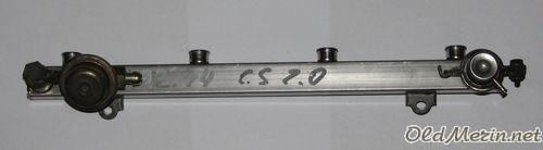

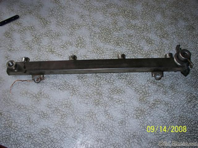

че то фоты не грузятся,никак не могу рампы фотку скинуть,да еще какова стоимость форс bosh,чего то в Питере по 1200 за штучку зарядили.
Форсы можно поставить вместо БОШа Сименс 950 от газели. У нас в Кирове они стоят 380 руб за штуку.
может вопрос и идиотский,но писали что сименс не доливают,а как они по размеру,я вообще не спец,вот и приходится делать всё по фотоотчету уважаемого finqer.

Кинул фото рампы в личку,как не странно загрузилось без проблем,на форум ну никак не хочет лезть,ну подскажите че куда подключать,че то у меня такое чувство что в рампе чего то не хватает.
Скопировать ссылку на картинку и втавить в текст. Kentavr

    OPEL Astra H sedan
Отправлено 30 September 2008 - 21:37
Рампа то что надо, нехватает только штуцера подачи топлива в рампу.
У меня он с гидроаккумулятором.

Форсы и Сименс можно просто предпочитаю БОШ)))
Рампа у тебя нормальная не хватает тока Штуцера подачи топлива вот и все.

Спасибо за ответ,только теперь этот штуцер найду едва ли,мож туда просто другой какой нибудь подобрать,или вытачить,или надо именно родной?

Да ваще любой вкрути какой подойдет. Или выточи.
