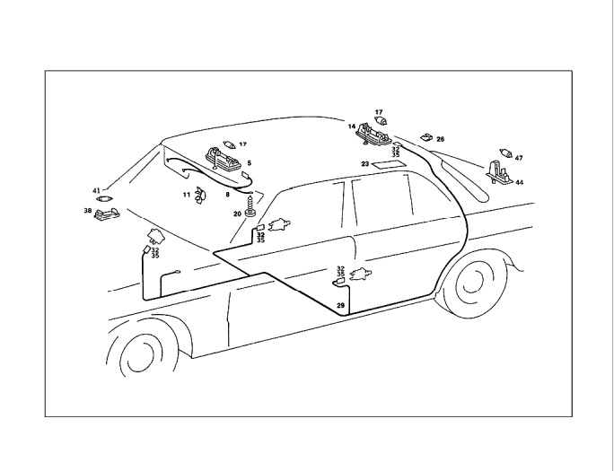

Под потолком можно протянуть провода от передней лампы к задней?
Я тянул отдельные провода. Плюс от кнопки, минус крепится на месте (как расковыряешь потолок - всё увидишь).

Вырезал. Оказывается заний плафон совсем маленький. Позже буду протягивать провода, ну и лампу саму найти надо. Новая 230р, но ждать неохота

Вот ТУТ номер 14. Чем отличаются незнаю

А у тебя ж наверное большой плафон, как у меня? Так вот назад маленький ставится...

маленький, как в каталоге-1238200501

Верно, в 78 году вперёд ставили маленький плафон.

Большой или маленький плафон был только впереди. Сзади ставились только маленькие плафоны.

Протянуть провода от переднего плафона к заднему не получается. Там завареная перегородка. Как тянуть провода?
#1320 ОФФЛАЙН   kostya_w123
kostya_w123
  • Cообщений: 360
  • Город:Воронеж
    W123 280E
Отправлено 01 May 2009 - 11:01
Попробуй через заднюю левую стойку
