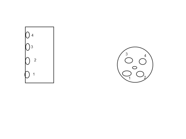

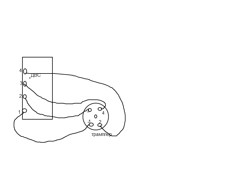

Я правильно расположил ВВ-провода на схеме?

вывод провода трамблера ближний к радиатору идет на первую свечу.
Далее по часовой : 3 свеча, 4 свеча, 2 свеча
нет, на крышке- 1цилиндр, там где у тебя 2- переставь против часовой все провода на один...

Наконечники второй и третей свечей, местами поменяй.
порядок работы 1-3-4-2

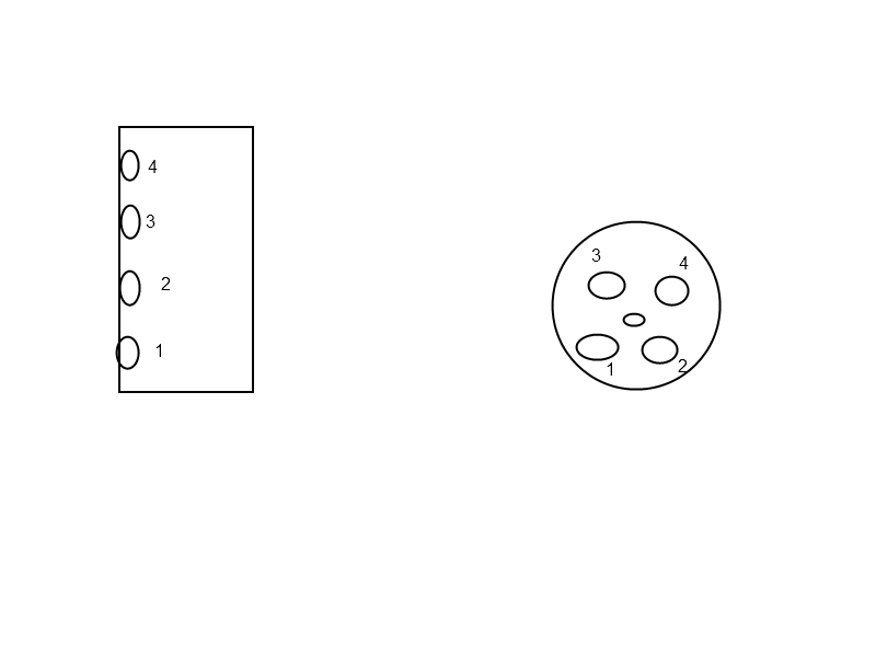

Что-то я вообще запутался. У меня на трамплере цифры расположены так как на схеме ниже. Расставте кто-нибудь провода на рисунке

Становишься лицом к капоту . Первая свеча от радиатора - это 1. Ищешь на трамблере цифру - 1, втыкаешь туда провод, а другой конец в первую свечу от радиатора. Дальше - ищешь на траблере цифру 2, втыкаешь туда провод, а другой конец во вторую свечу считая от радиатора, дальше ищешь цифру 3 на трамблере, втыкаешь туда провод, а другой конец в третью свечу считая от радиатора, ну и 4 к 4 четвертой от радиатора.

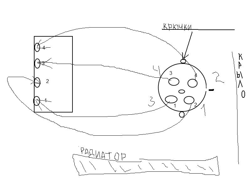

Вот как должно быть.Может у тебя трамблёр стоит не правильно?Выставь в ВМТ 1 или 4 цилиндр и посмотри смотрят ли зубья индуктивного датчика друг на друга,а после выставить стробоскопом на ХХ.

На крышке трамблёра я тебе по новой разметил нумерацию как у меня,только ВВ "проложил" не правильно(думаю сам раскинешь как надо).
+1- рисунок порадовал! :biggrin:

Номера на трамплере стоят именно так, как я нарисовал. Запутали еще больше. Кто кинет детальные фотки, а то ща так нарегулирую, что придется пилить мой 190 на з\ч :confused: :biggrin:
