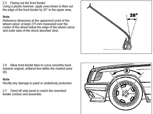

2. Что значит "оригинальные крылья раскатанные по технологии АМГ"? Это как? Это кто ж такое делает? НасуЧный вопрос, т.к. планирую моноблоки АМГ 17 искать на лето.

2. Кромка крыла отгибается в два этапа. Дает выигрыш примерно + 1.5 см и проставки на передние крылья.

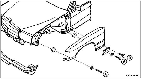

О! Спасибо тебе! По проставкам вопросы: 1. Если их установить, то крыло теоретически должно выпирать над дверью... что логично. Как с этим быть? 2. Проставки есть какие-то штатные? Или из фторопласта выточить можно? Размеры не подскажешь? Внешний диаметр, внутренний, + толщина.

Размеры. Под крылья левая шайба. Материал - фторопласт.
Над дверью ничего не выпирает. В задней части переднего крыла снизу два крепления. Подкладывается только под переднее.

Прости... А правая шайба под что? И это... совсем уж не скромный вопрос... У тебя картинки идут под номерами. А что в картинках с названиями:
AMG_124_расшир крыльев 4
AMG_124_расшир крыльев 6
AMG_124_расшир крыльев 7
