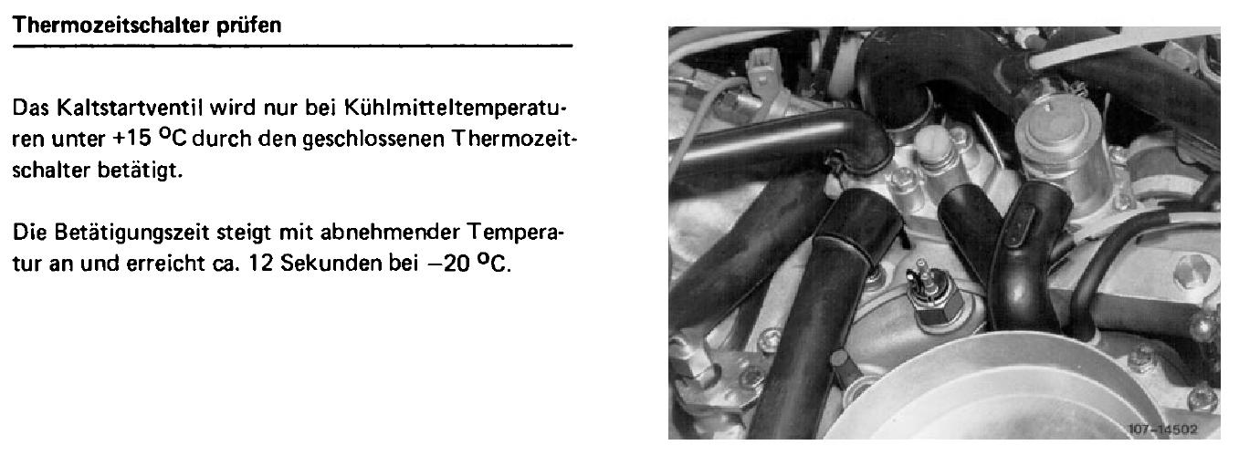

меня интересует где термореле от пусковой форсунки.
Вот как это выглядит в мануале:

Отправлено 11 February 2014 - 11:45
ясно,спасибо,понял где.выгнали в отпуск нет работы завтра в гараж займусь.потом отпишусь.
