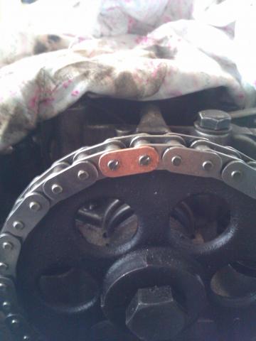

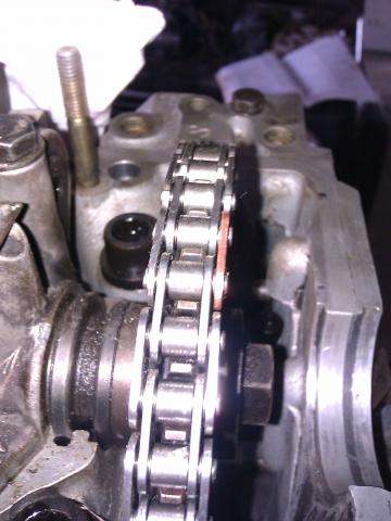

Отправлено 05 September 2012 - 20:26
поменял бошмак целиком ,что на фото выше подошел.
почти собрал мотор,цепь и метки установил -расклепал, насколько сильно надо расклепывать? так сойдет ,чет щикатно стучать там можно звезду отламать((.
еще с каким моментом нужно крышку переднею затягивать ? 25Нм?
