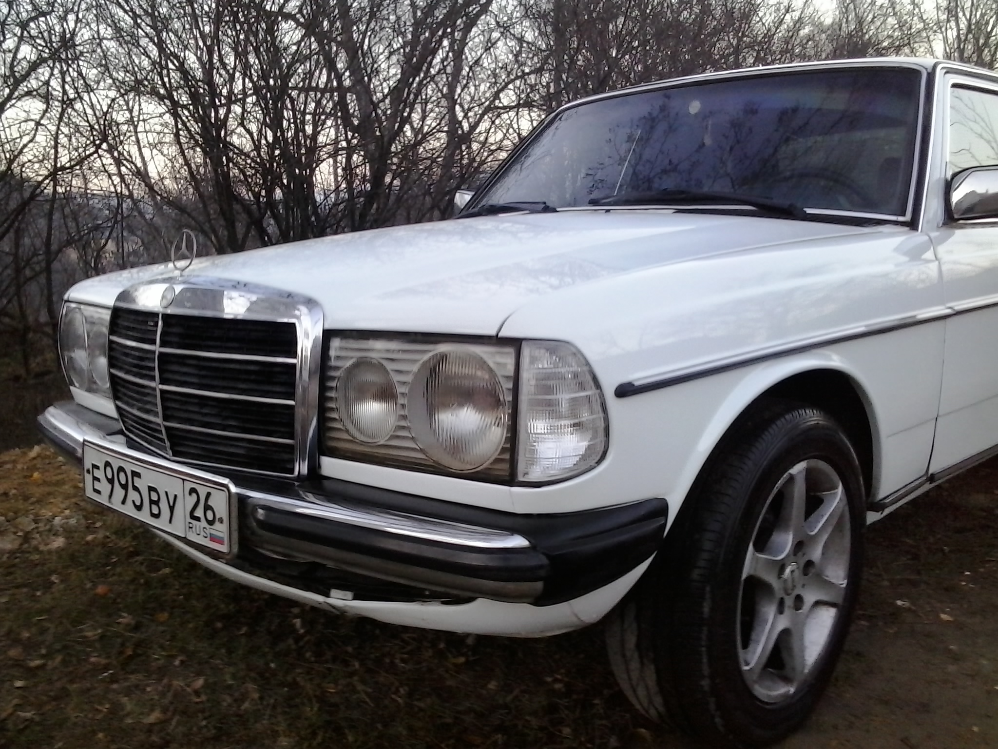

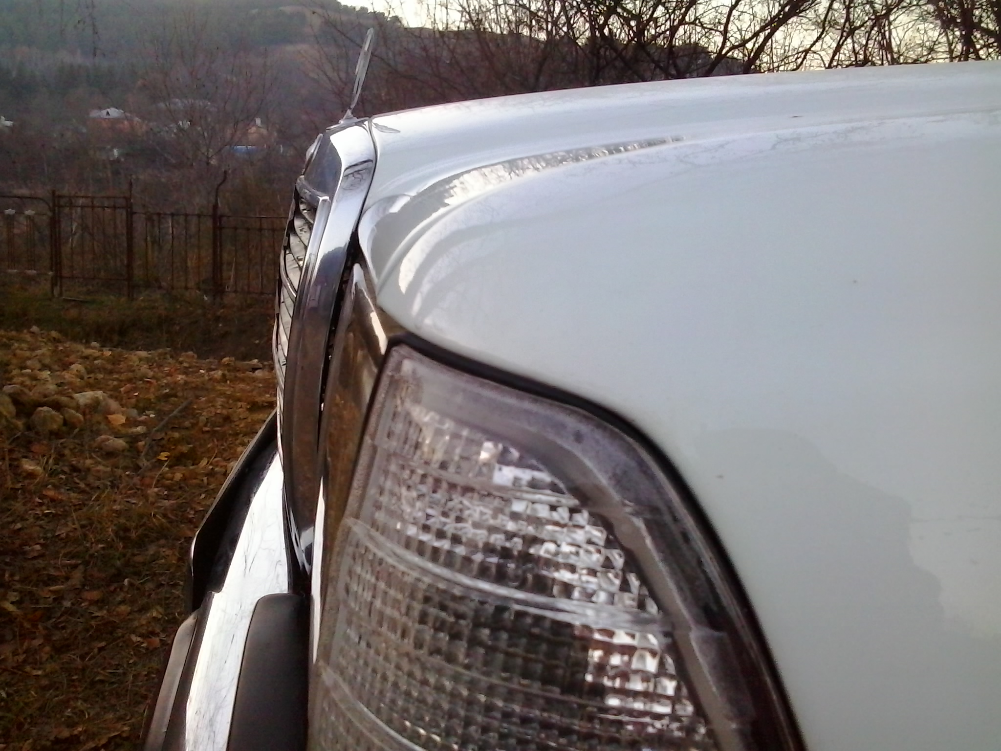

#124 ОФФЛАЙН   Serega 292
Serega 292
  • Cообщений: 923
  • Город:Кисловодск/ Ставропольский край
    W 123. 300D. W210 420 4-matic
Отправлено 21 December 2012 - 08:55
И все же мне нравится мой мурзик и результат трудов...
