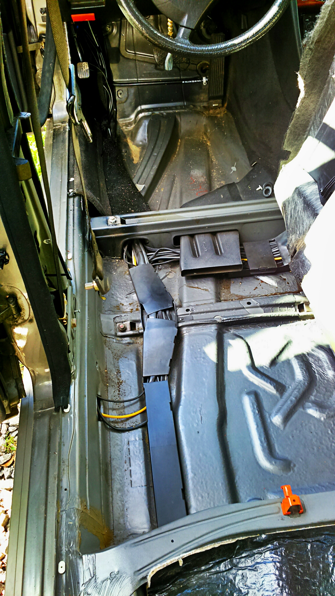

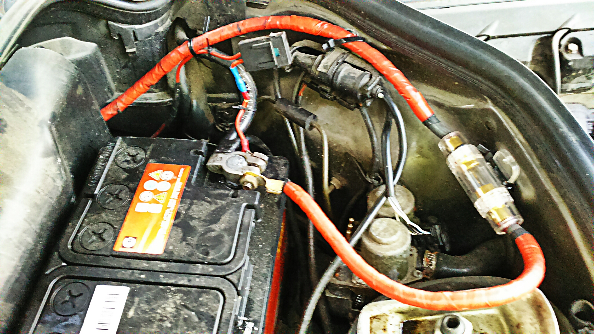

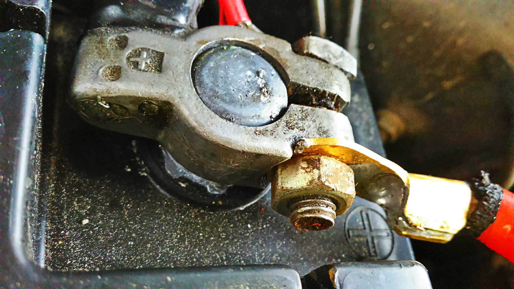

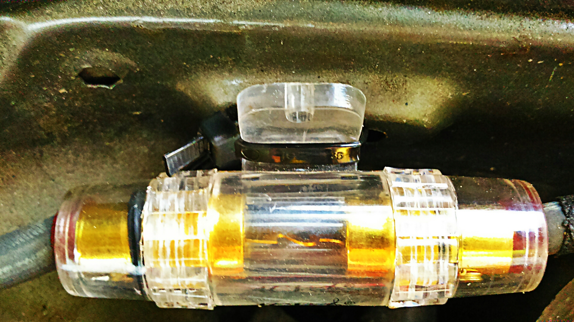

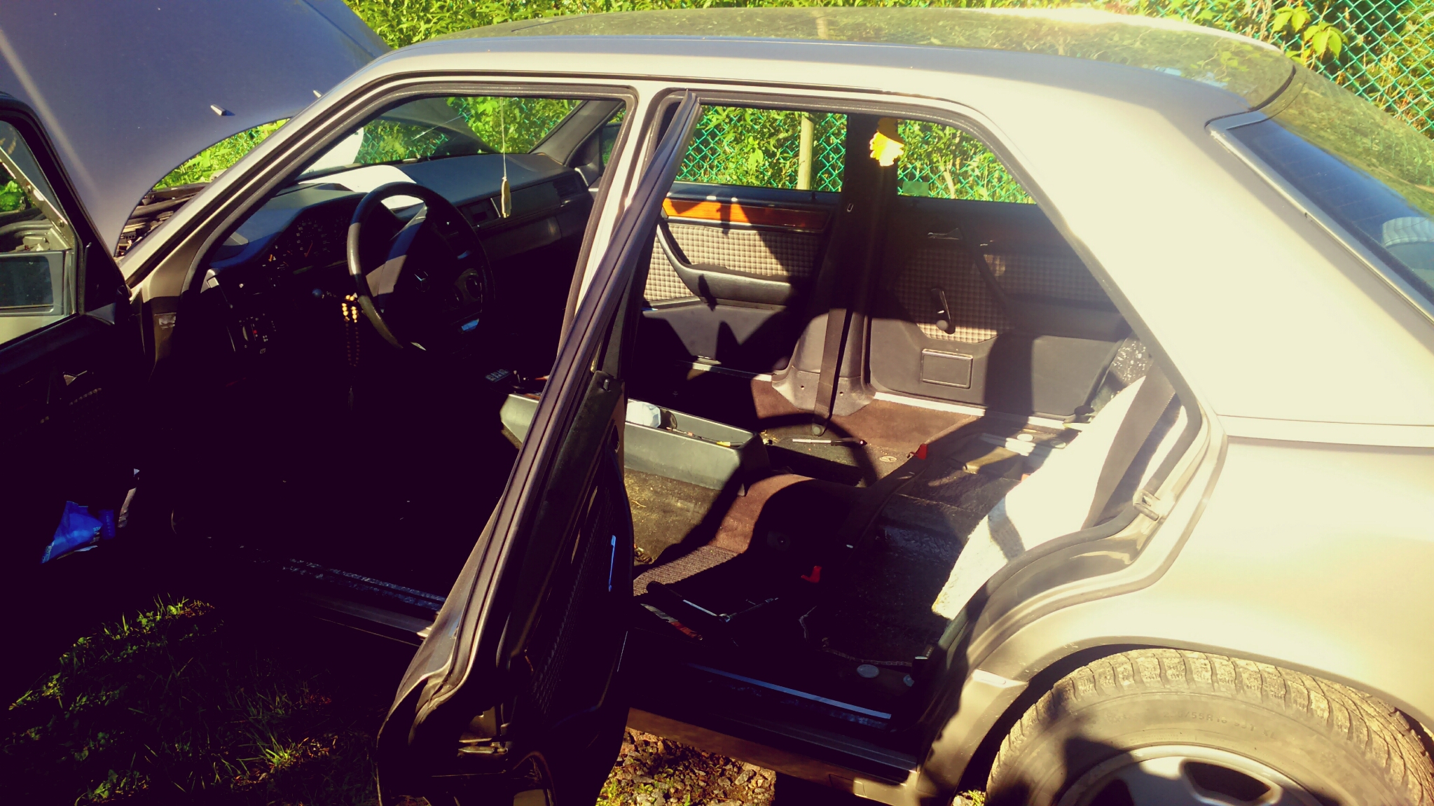

Отправлено 04 September 2016 - 20:14

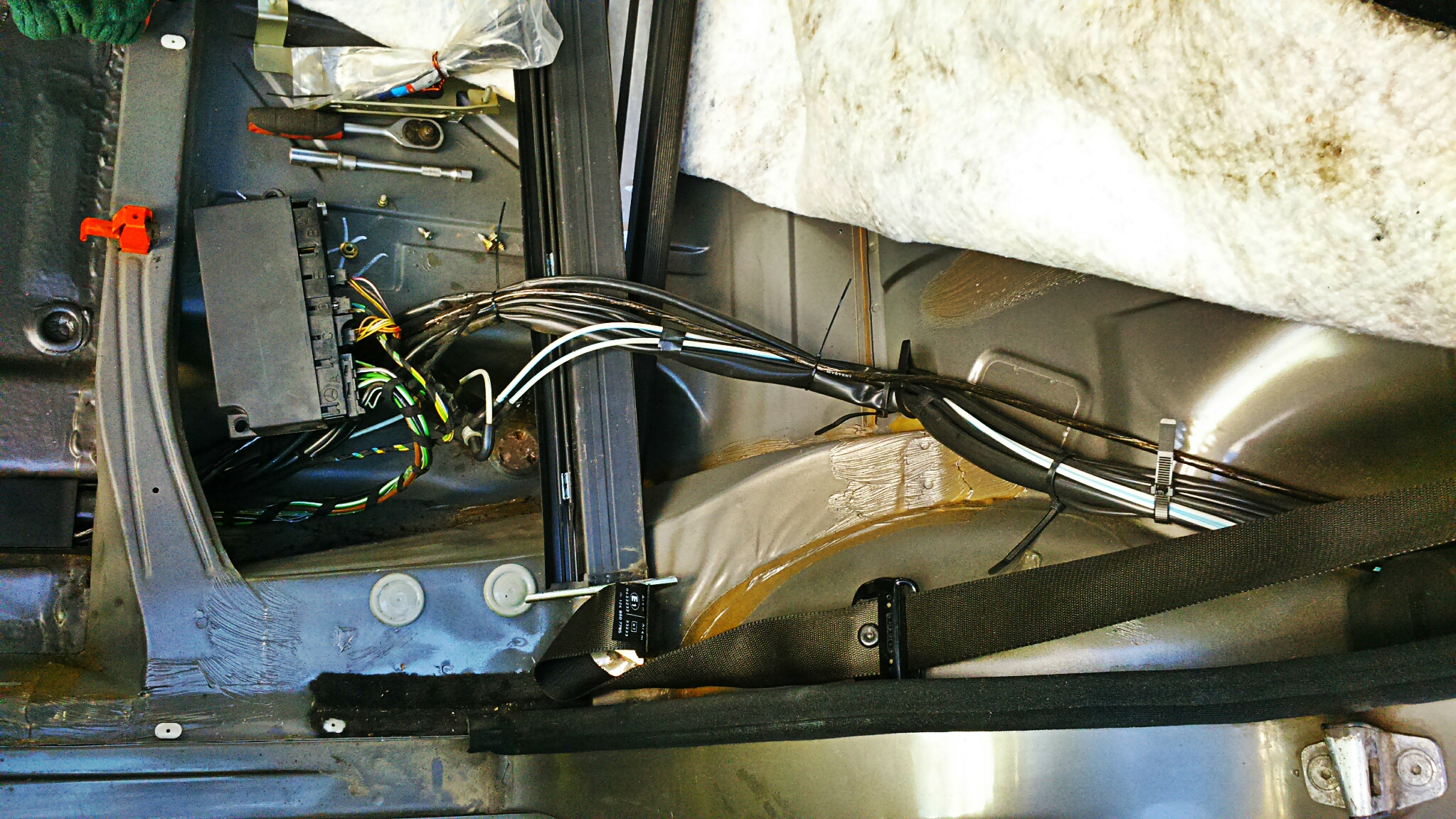

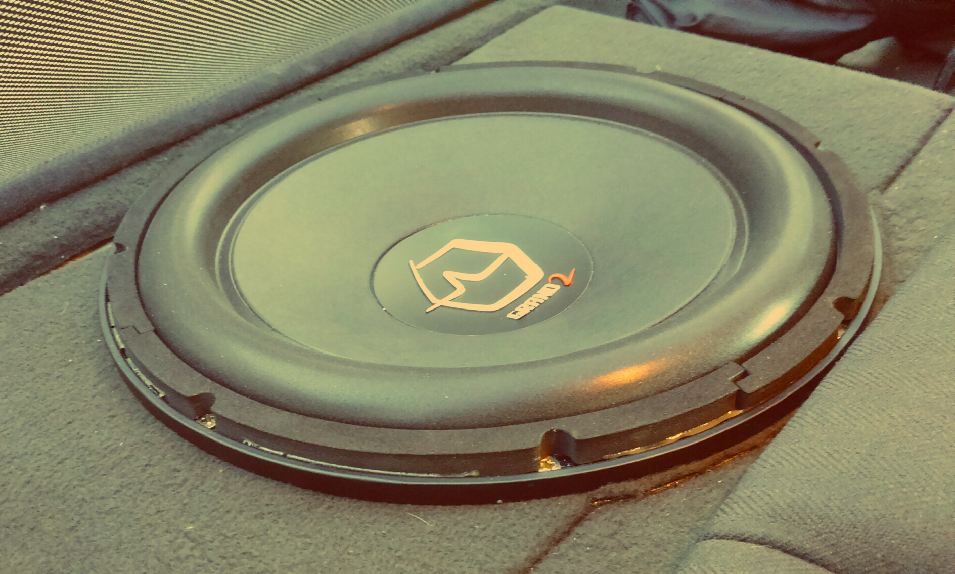

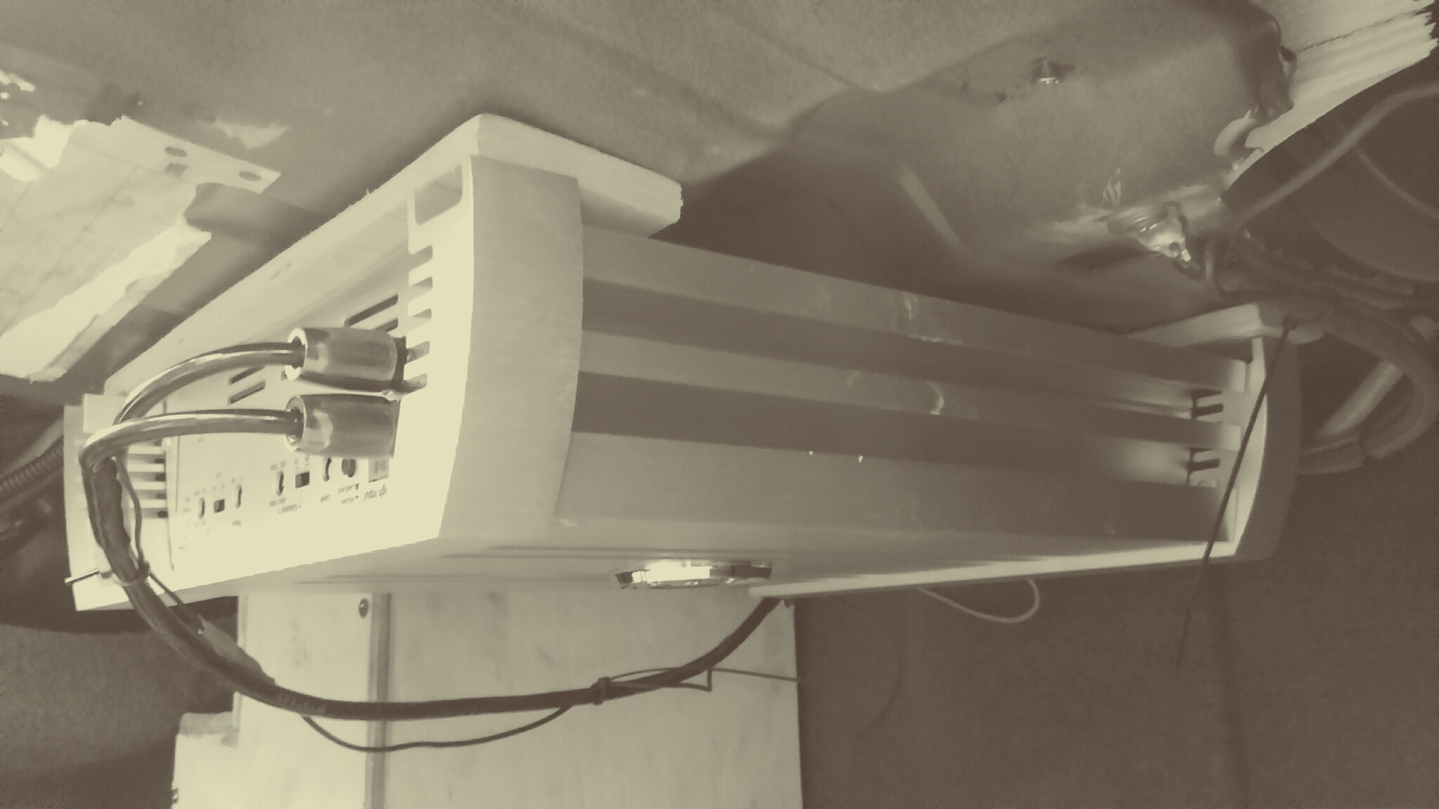

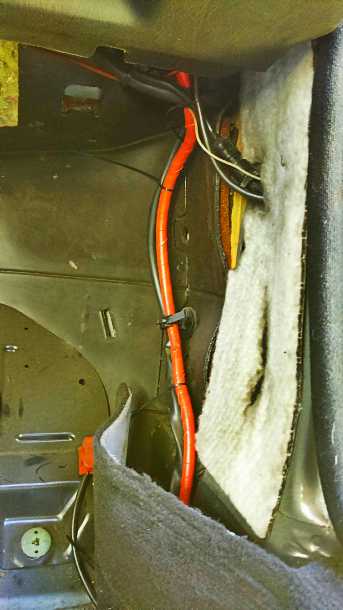

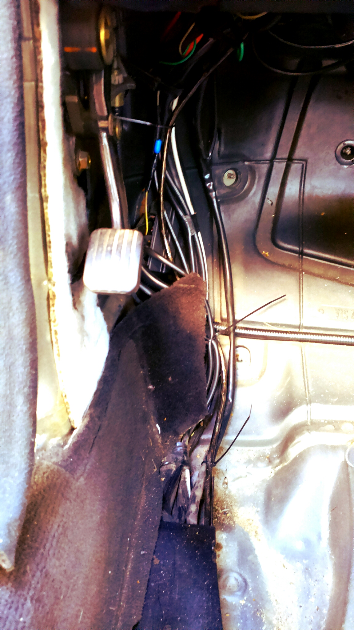

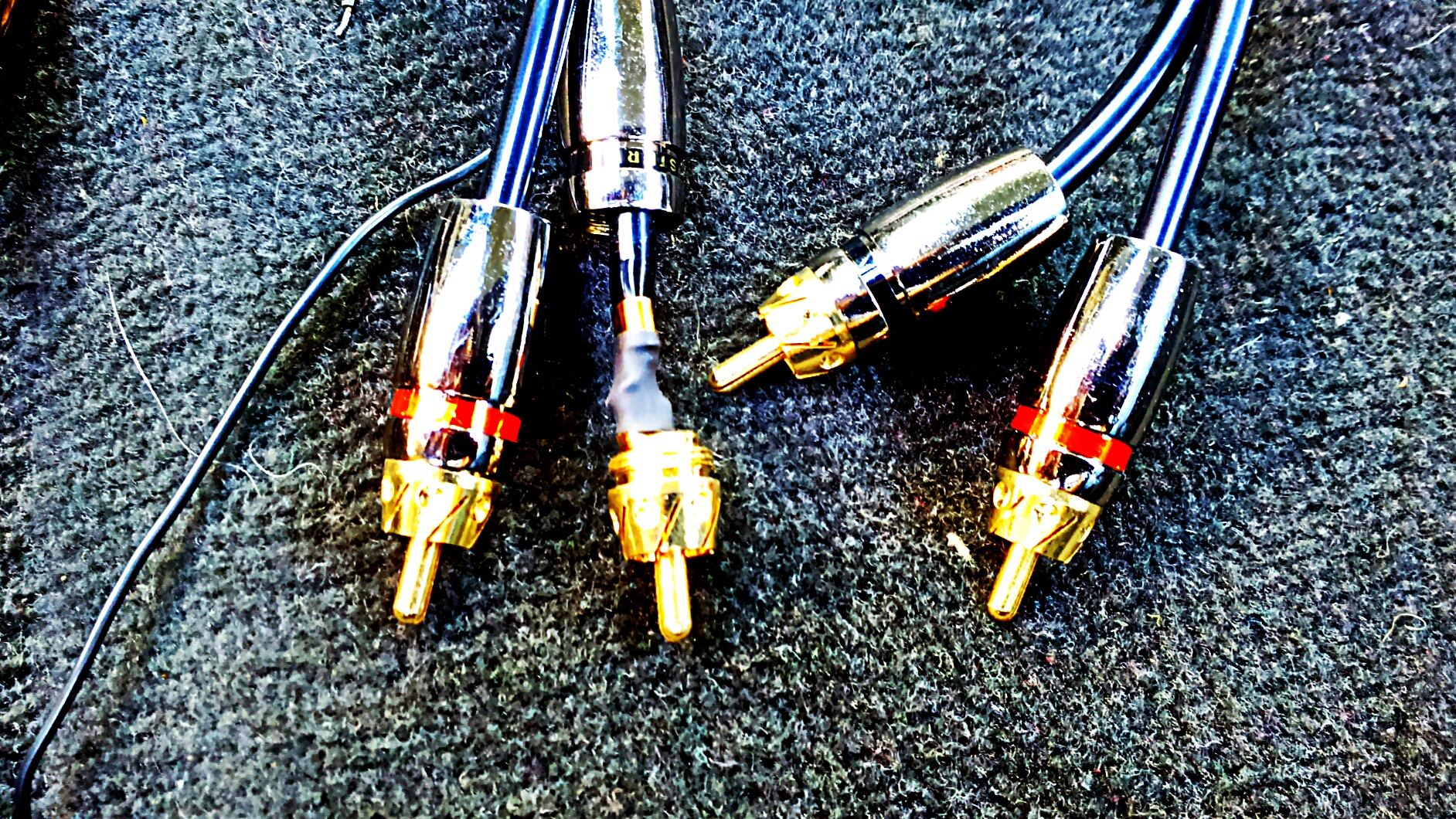

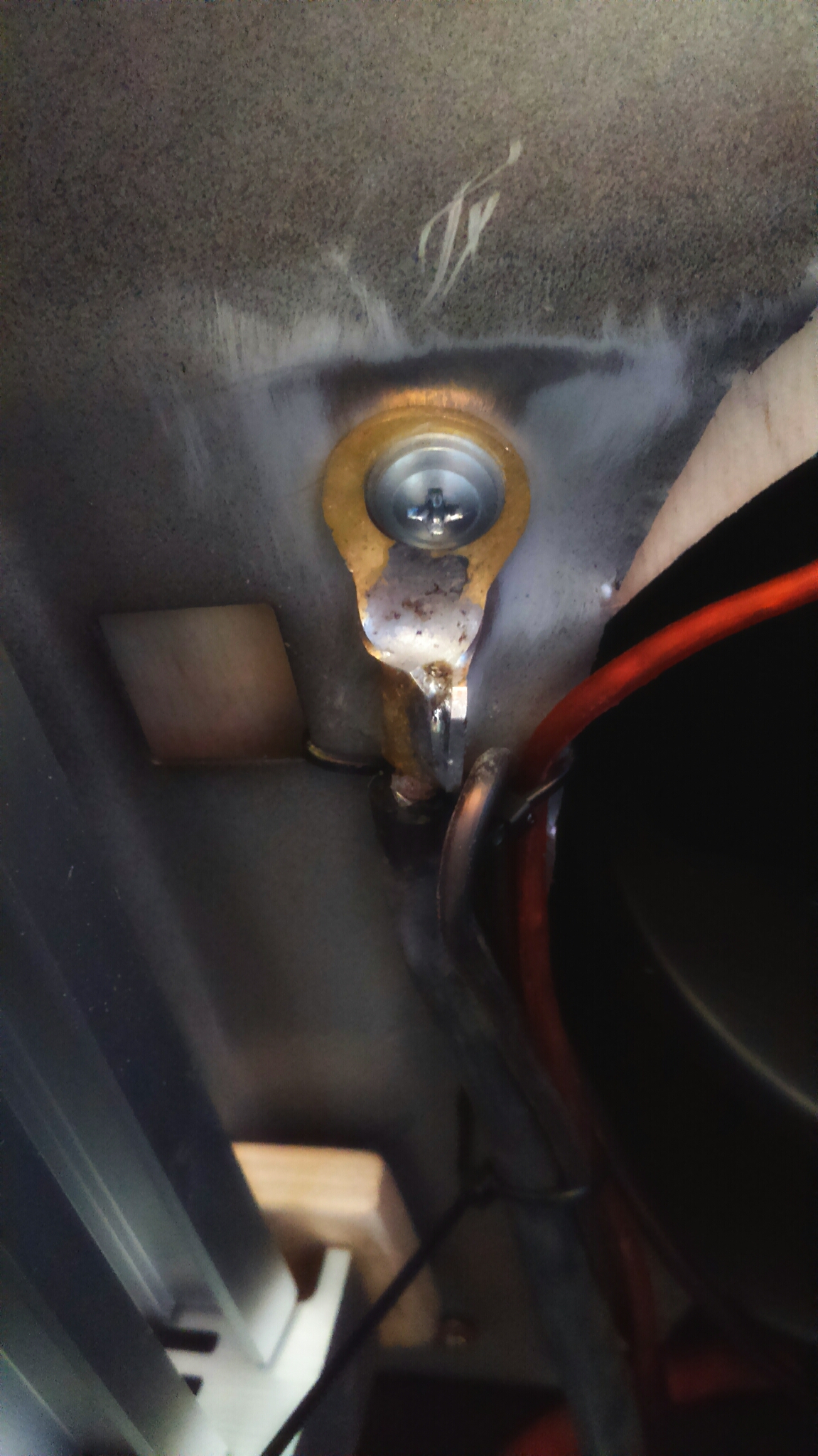

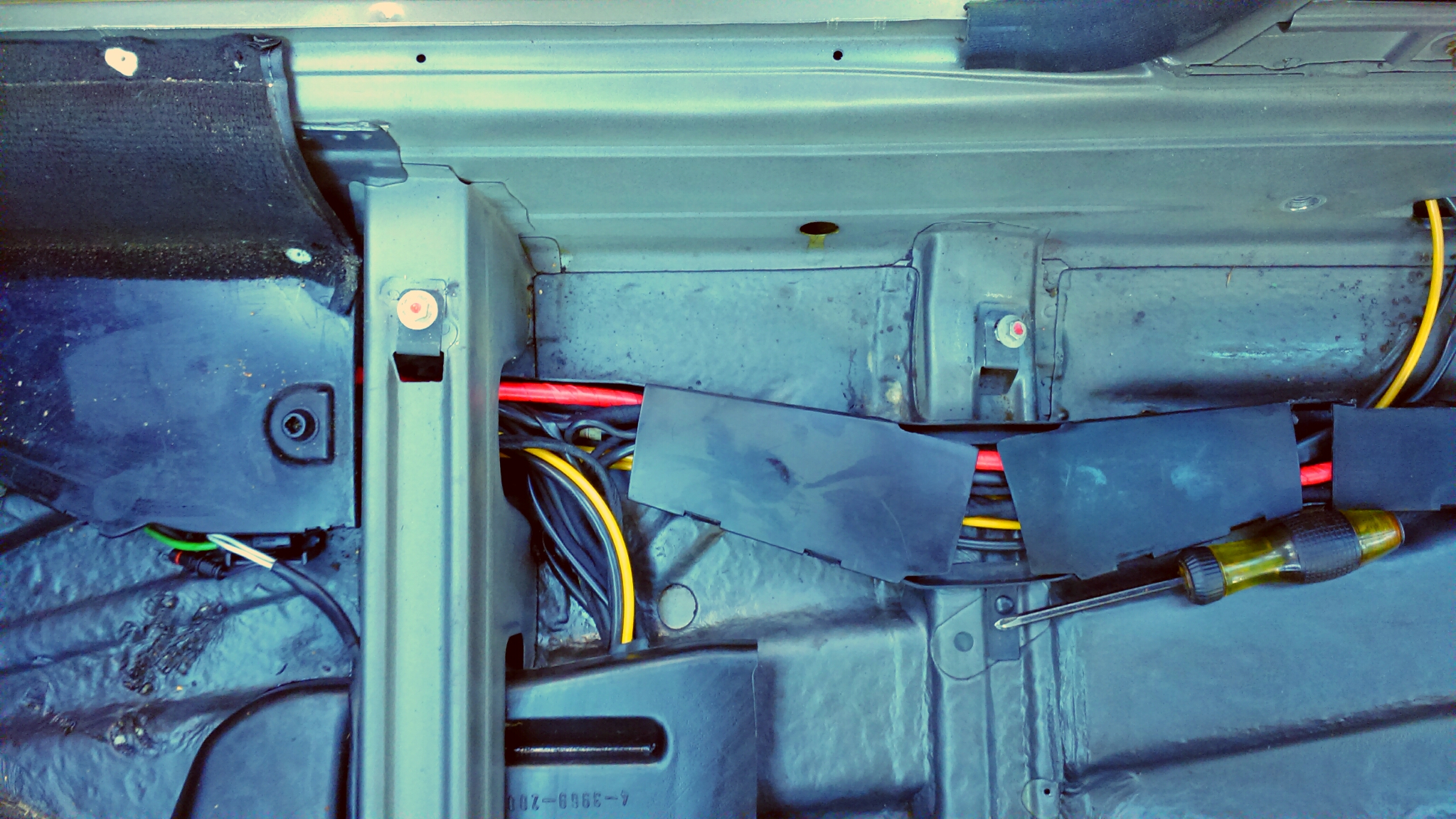

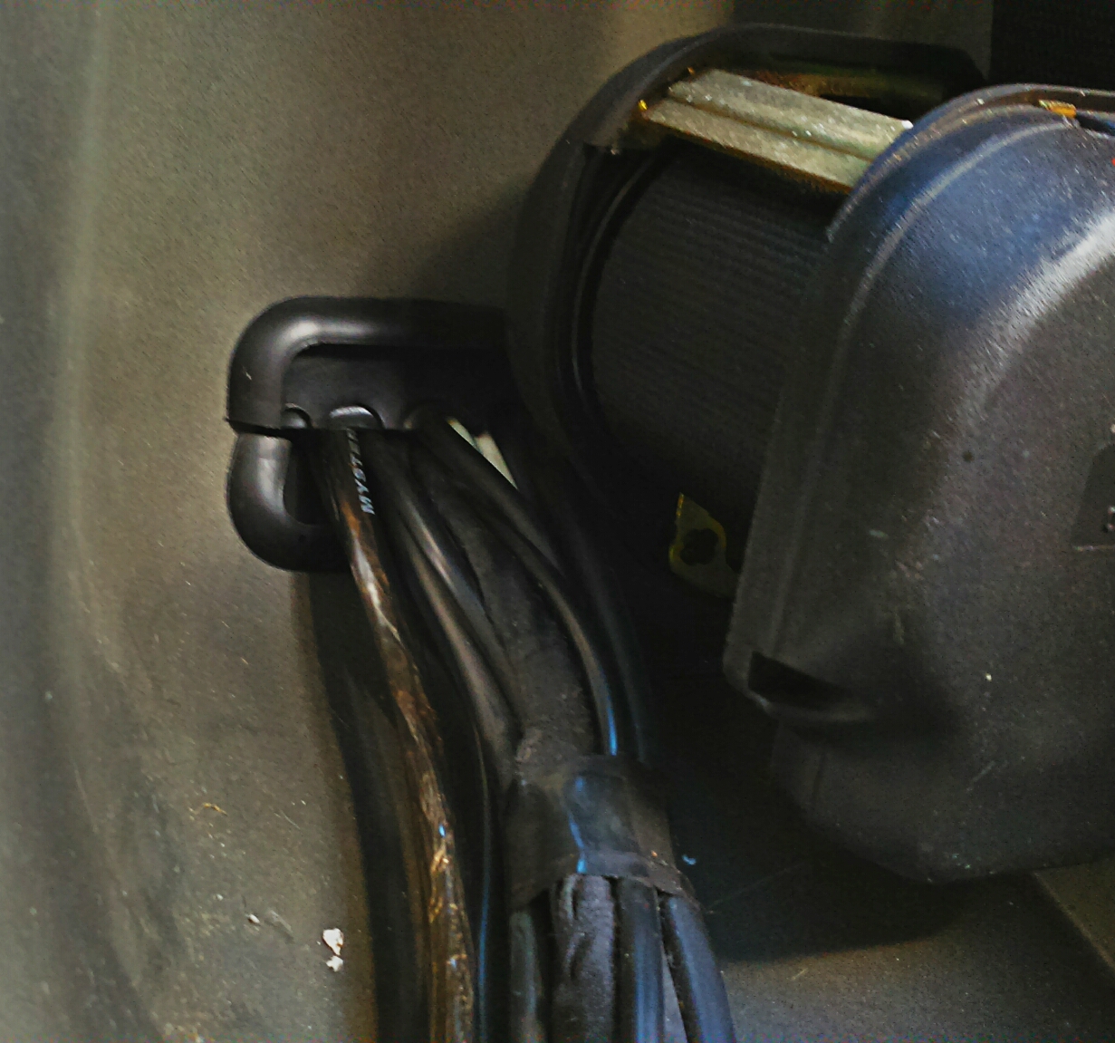

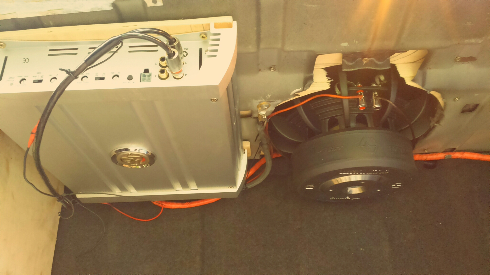

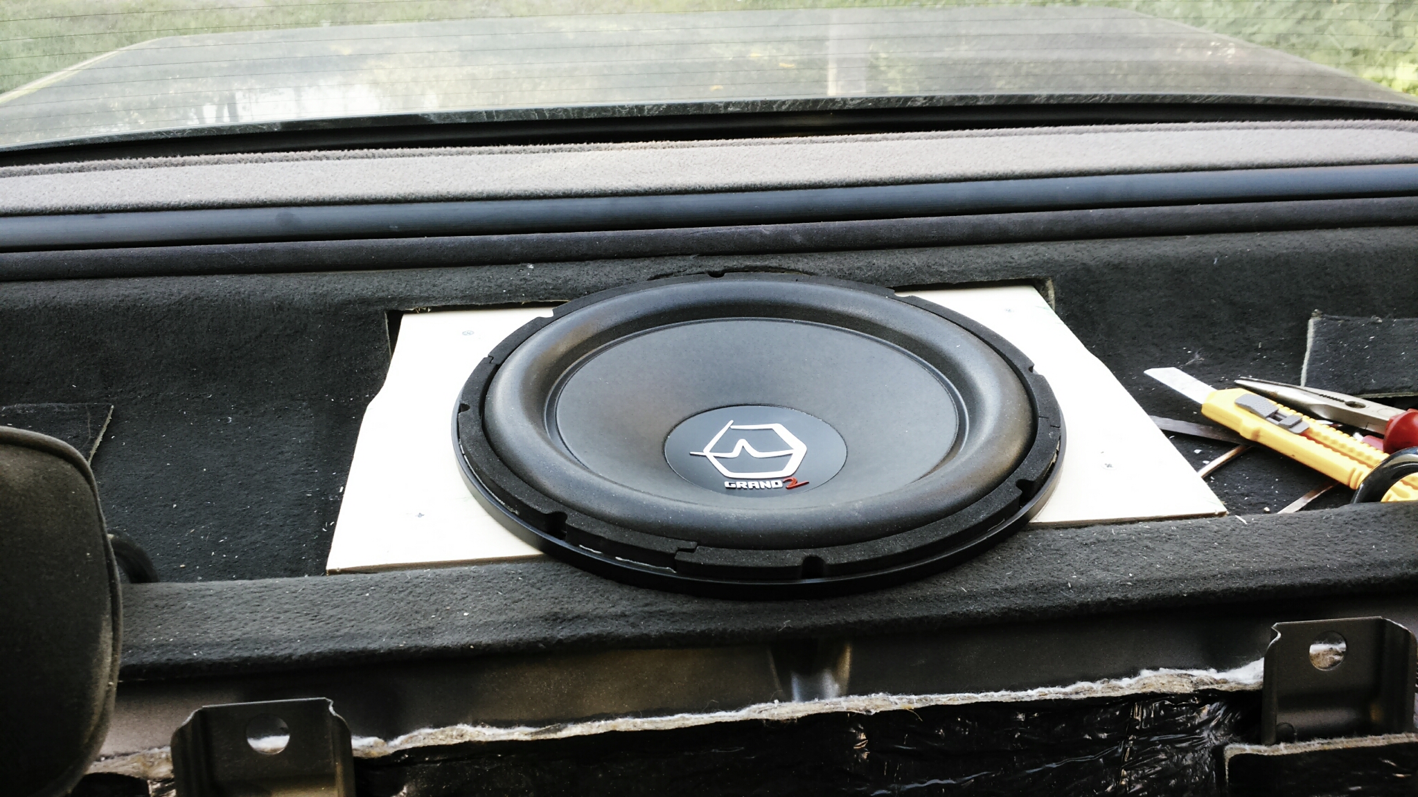

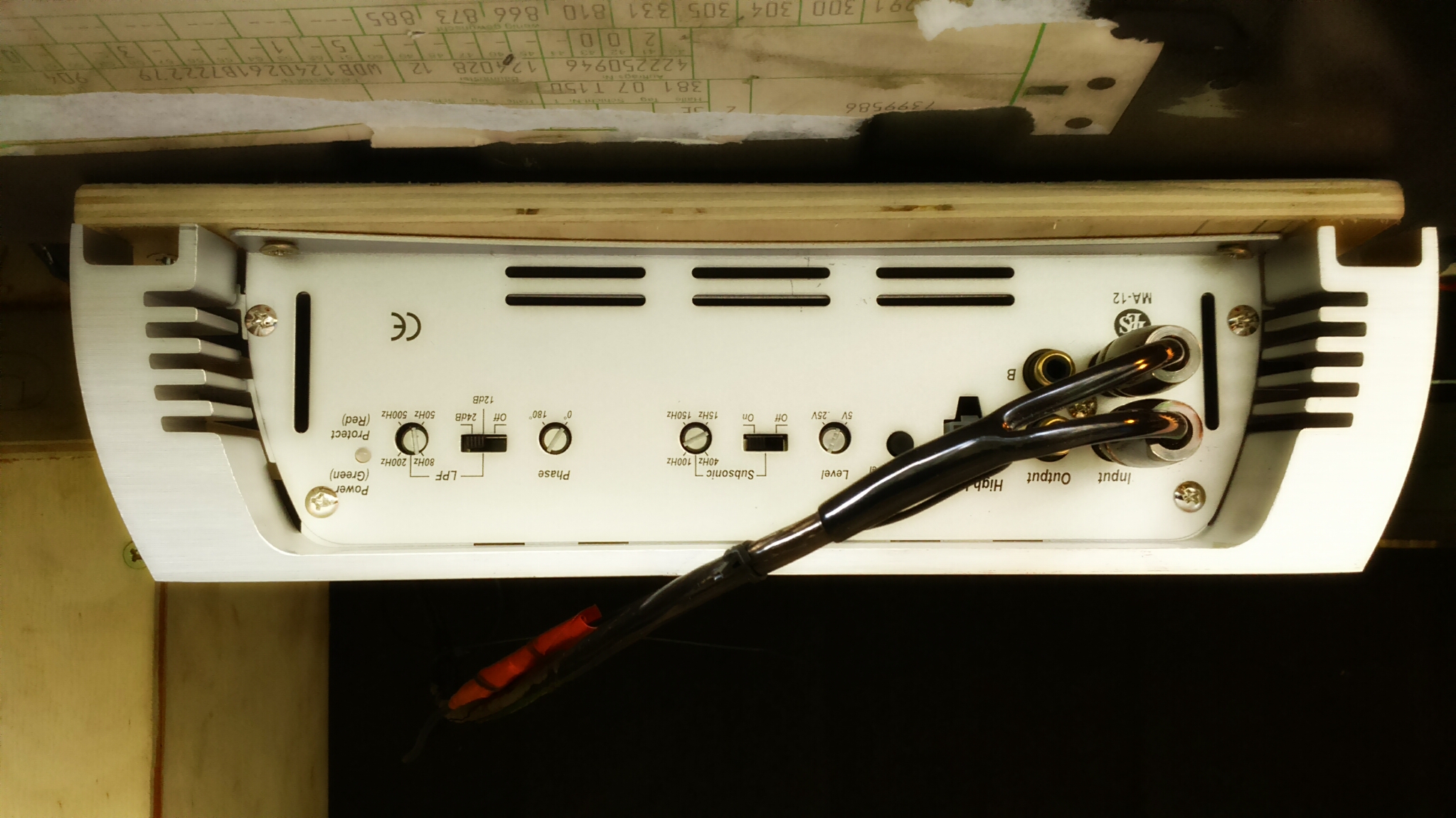

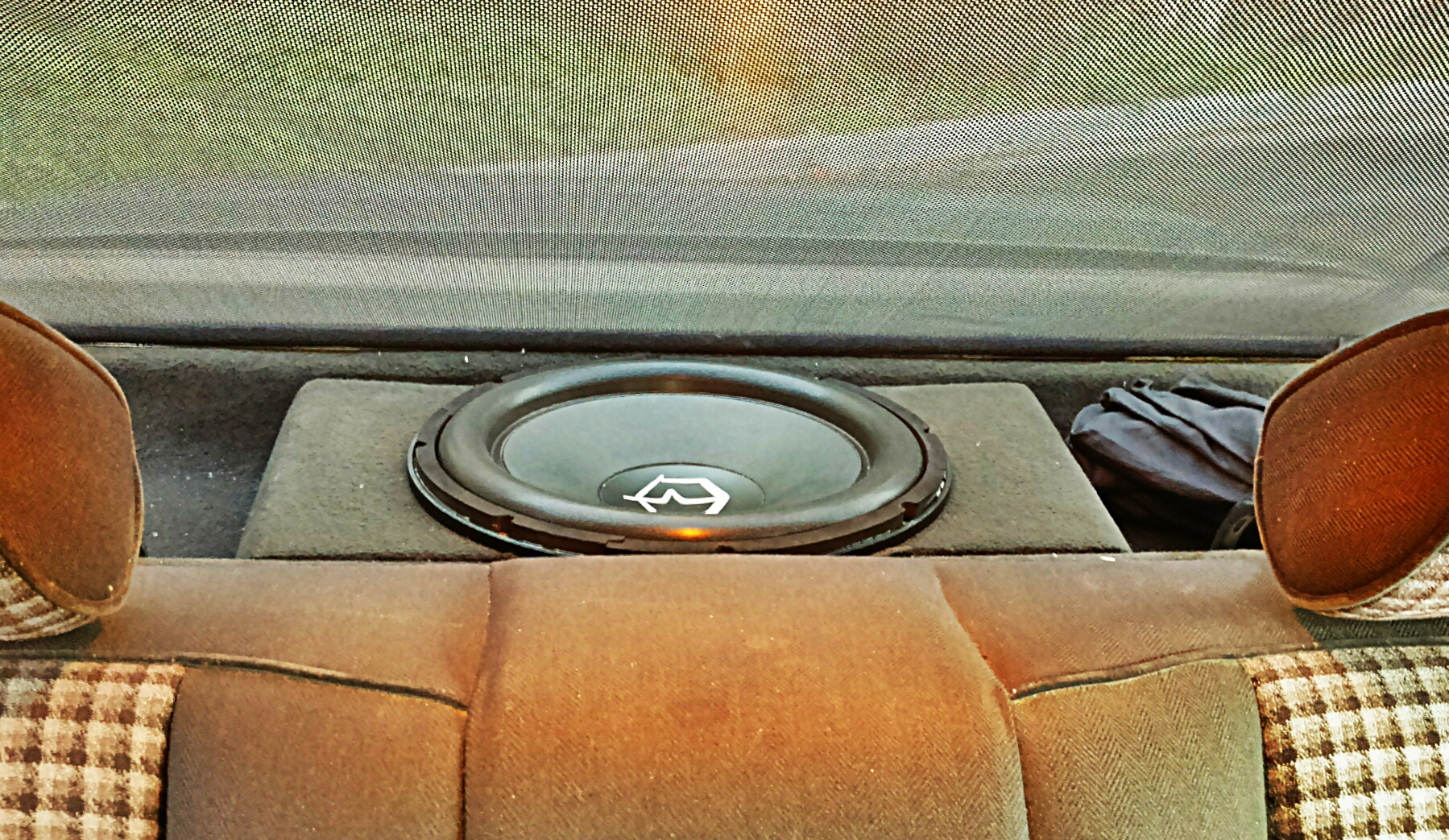

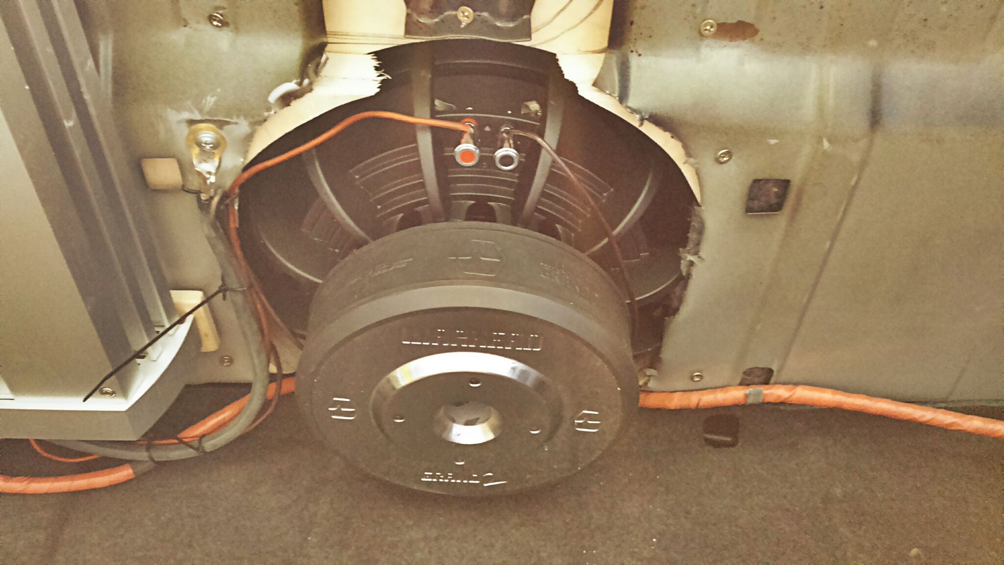

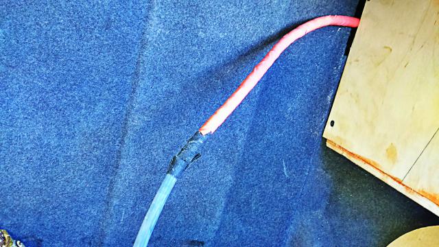

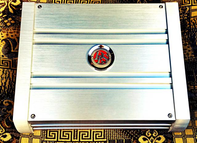

Итак, установлен саб в заднюю полку - играет ОГОНЬ!!!
Саб взял Урал двухкатушечный 2+2 Ом 12".
Усь моноблок DSL 500 Ватт.
провод питания КГ-16.

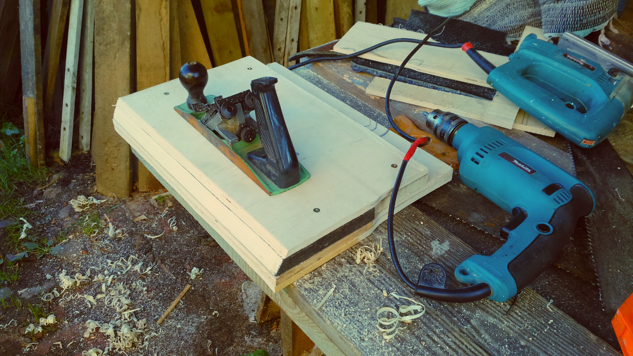

Полка усилена деревянным бутербродом 50мм. из трех слоев фанеры и доски.
12 саб влез в заднюю полку не смотря на наличие шторки. пришлось поколдовать, но все получилось.
Пришлось разобрать весь салон кроме торпеды, ушло на все с обедами 14 часов.
Все на фото.
Всем удачных инсталов!

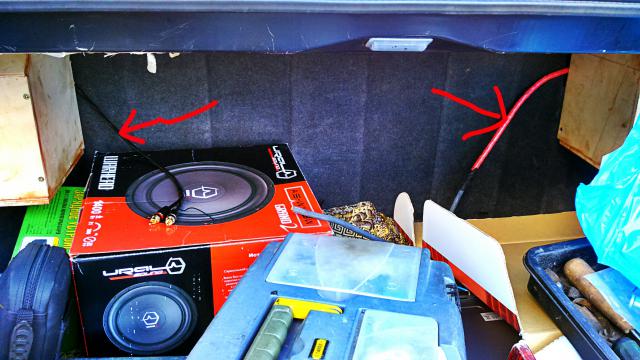

Масса рядом с усилителем.
Все контакты силовых проводов и массы пропаяны.
С другой стороны кузова провода сигнала с мафона на усь.
Сообщение отредактировал Danilajazz: 04 September 2016 - 20:08

далее делал в ускоренном темпе - время поджимало - выходные заканчивались. по этому фоток мало. кто работает - поймет. :mrgreen:
Удалил крыжку аптечки, примерил динамик, ножем вырезал обшивку под деревянный усилитель полки, примерил динамик, ножницами по металлу прорезал отверстие, примерил динамик... семь раз отмерь...

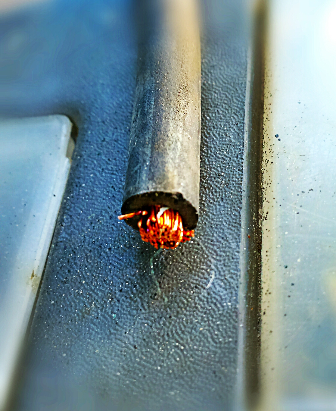

    w202+w210
Отправлено 04 September 2016 - 23:00
С такой проводкой до пожара не далеко....

Отправлено 05 September 2016 - 18:07
А с какой не близко?

Отправлено 05 September 2016 - 21:37
я массу на усилитель брал с ближайшего крепления бензобака(вваренные в кузов болты)

    w202+w210
Отправлено 06 September 2016 - 10:15
Которая в гофру спрятана и закреплена,а не висит соплями
