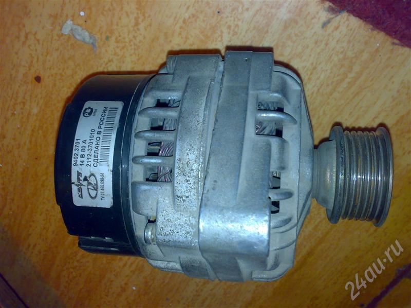

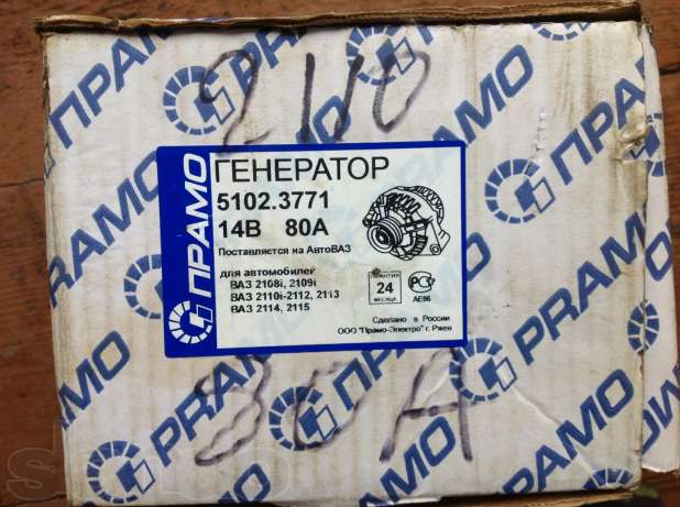

гена от таза в 80 ампер - брехня - в волге тоже пишут что там 150 л.с. :twisted: :moderator:
Спорить не буду,но выглядит вот так(вроде,серьёзный видок):
