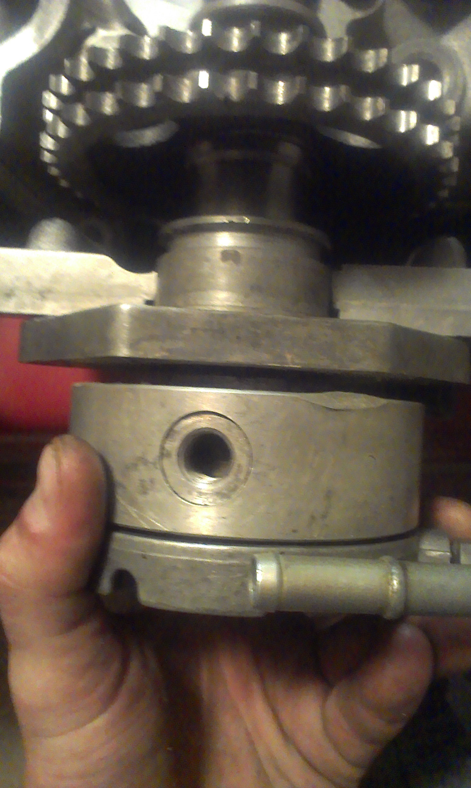

Добрый вечер Господа, почти собрал двигатель, но столкнулся с проблемой, не могу поставить насос регулировки дорожного просвета на m102962( мой новый мотор) он зараза упирается в распредвал а точнее в трубку на звезде, которая приводит его в действие, насос подходит как и на 102922 с которого я его снял и на 102962 на который пытаюсь поставить(по каталогу запчастей), не могу вспомнить как он стоял прежде))). Очень жду ваших мыслей, а то и опыта в этом)

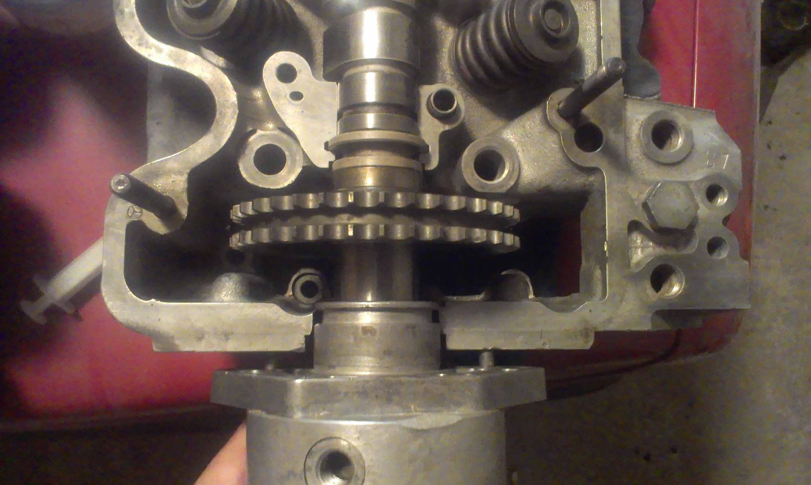

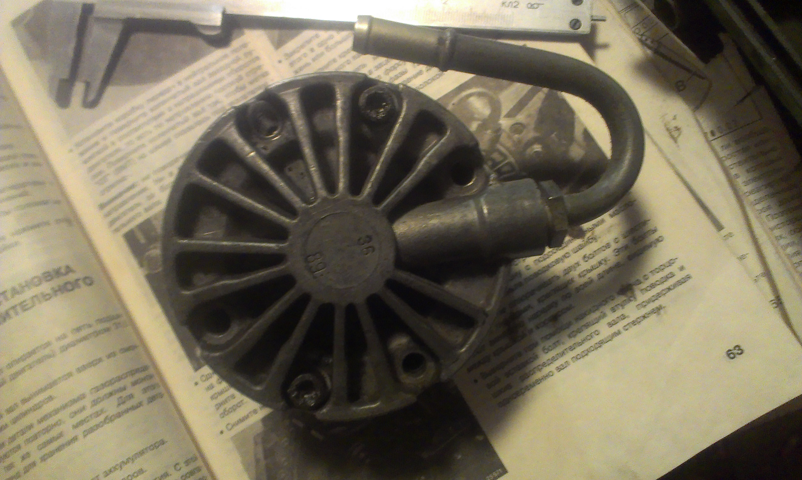

#124 ОФФЛАЙН   ttt85
ttt85
  • Cообщений: 227
  • Город:город Салават РБ
Отправлено 21 June 2013 - 19:37
Вот фото этой неприятной ситуации, кто знает и кто что скажет?
это ГБЦ не предназначено, тоесть двигатель с автомобиля без регулировки дорожного просвета. есть идея вставить туда(первый скрин) металлическую прокладку, толщиной 0,45 мм.

#126 ОФФЛАЙН   Gazzel
Отправлено 22 June 2013 - 13:29
да уж, странно както

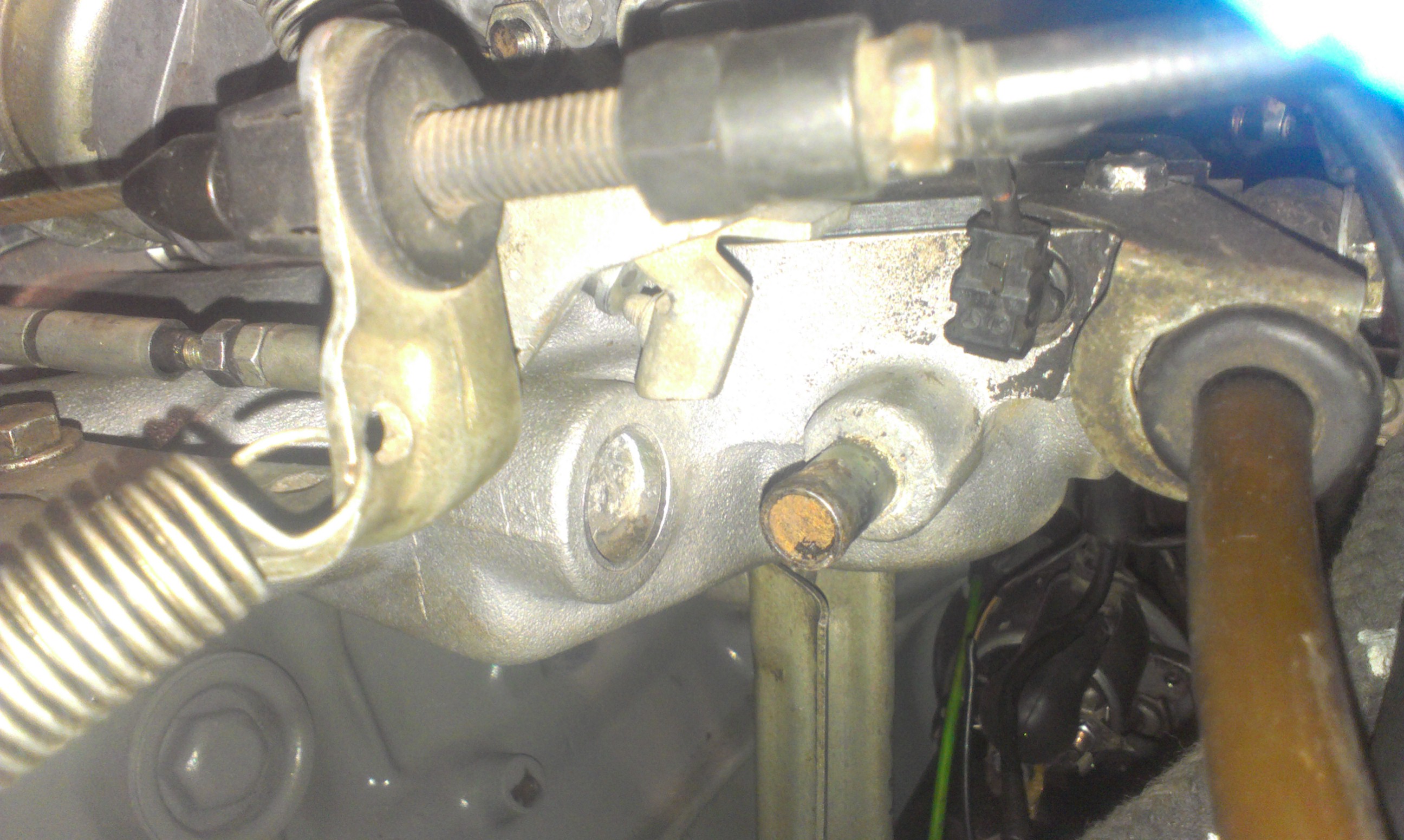

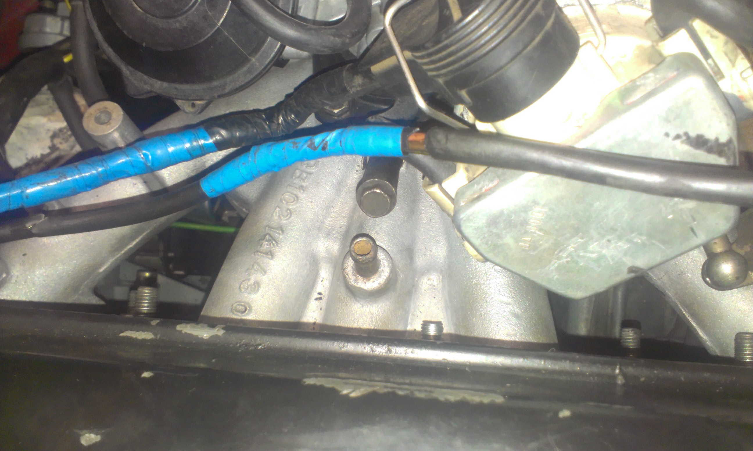

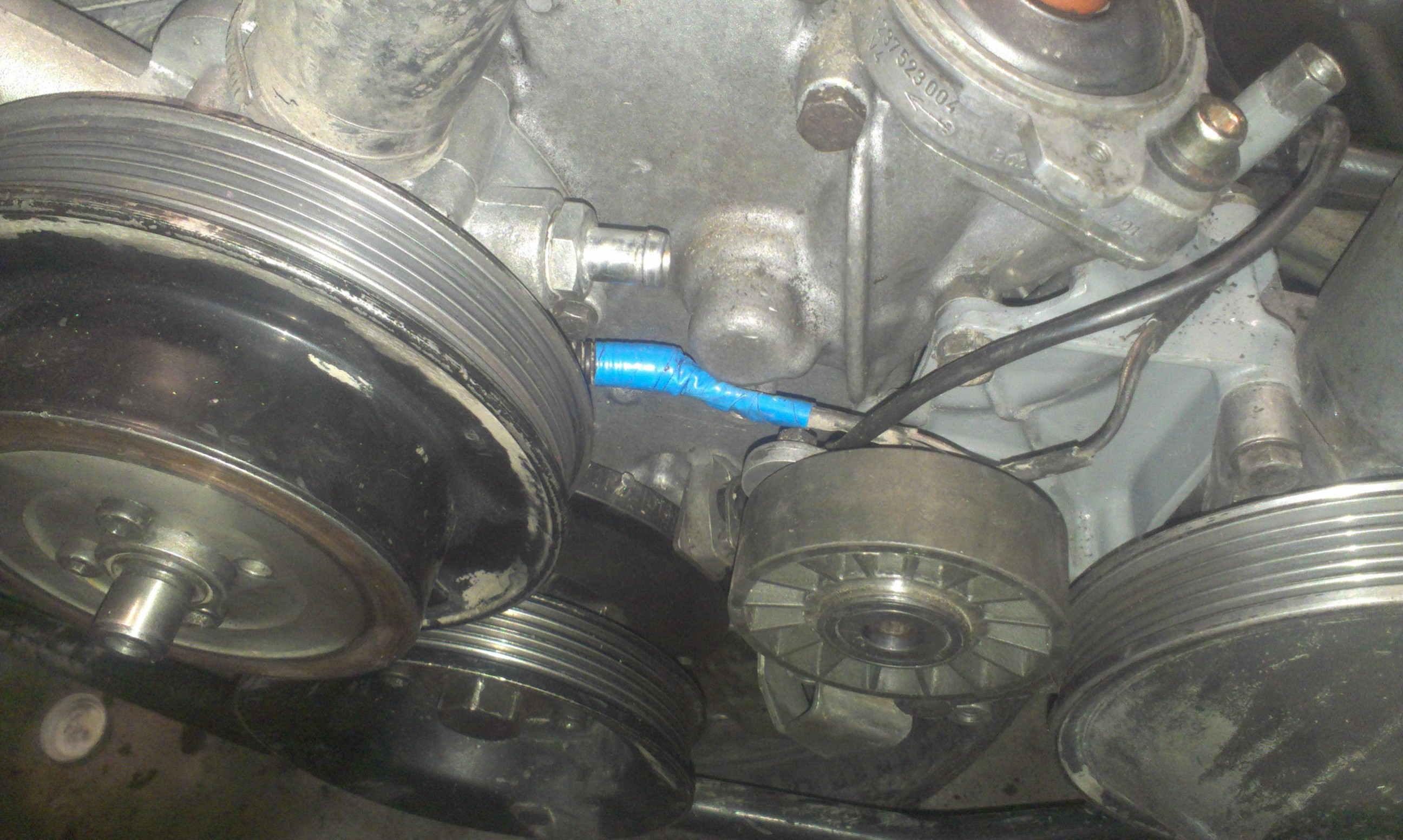

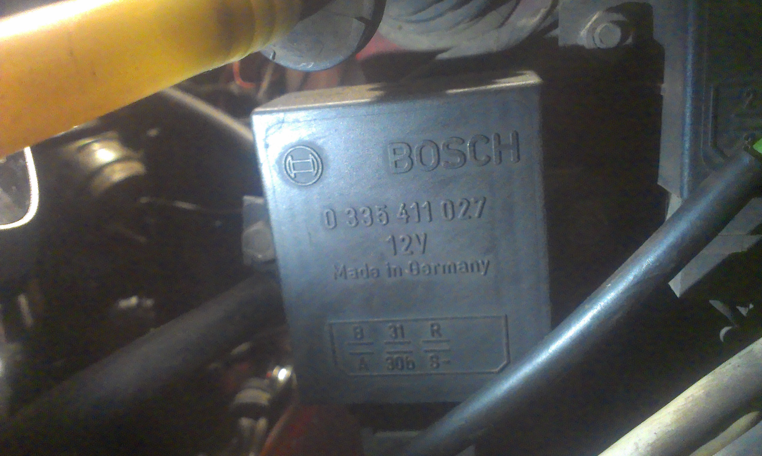

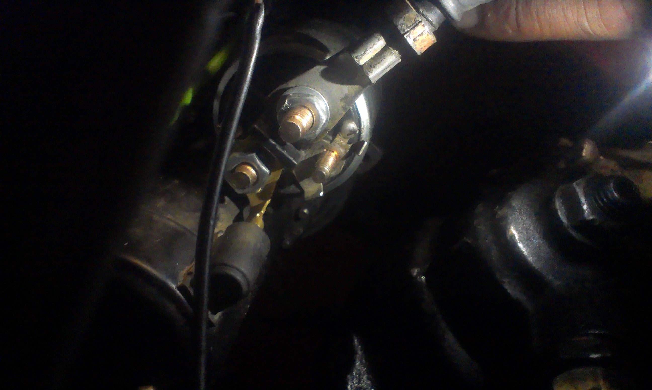

Здравствуйте Господа мерсоводы! Есть три вопроса:
что это за трубки? по мануалу обогрев карбюратора, но как их подключать?
вот коробочка? От неё отходит проводок с наконечьником в виде кольца, как заземление, куда его крепить?
Не крутит стартер, по моему на нём не хватает провода, но не могу понять откуда и куда он должен идти(не помню )
Господа очень жду ответа я этот движок уже 8-ой месяц делаю! Кататься хочу лето же)))))))))))))))

#129 ОФФЛАЙН   Gazzel
Отправлено 08 July 2013 - 10:07
не узнаю по фото, похоже на пирбург 2ее, тогда ниче не знаю.
на 3 фото по идее всеравно должен быть шланг для вентиляции картера, обычный шланг, ответная часть втыкается снизу в корпус воздушного фильтра, осмотри.
по стаертеу луше в "электрике " спроси

#131 ОФФЛАЙН   lek92
lek92
  • Cообщений: 367
Отправлено 15 July 2013 - 22:39
Благодарю Gazzel!
а ты на 102962 карб ставишь?
трубка на помпе подключается шланг обогрева коллектора
трубка на верху впускного подключается к вентиляции картера
трубка снизу впускного .... забыл завтра гляну если незабуду.

#132 ОФФЛАЙН   ttt85
ttt85
  • Cообщений: 227
Отправлено 15 July 2013 - 23:26
Здравствуй добрый человек), да карб буду ставить, нравиться он мне)) получается что от помпы к впускному коллектору идёт шланг обогрева колектора, а как же жидкость оттуда уходит, можно пожалуйста поподробней всё описать, переживаю что что то нетак подсоединю. Очень жду вашего ответа.
#133 ОФФЛАЙН   Stiv
Stiv
  • Cообщений: 3366
    W124 E280 АКП 95 год
Отправлено 16 July 2013 - 13:10
Жидкость во впускной коллектор попадает из головки и перед установкой карбового коллектора надо было заглушку из головки удалить.
А уже из коллектора через шланг идёт в помпу.

#135 ОФФЛАЙН   Gazzel
Отправлено 16 July 2013 - 18:14
подогрев только для штремберга 175, на краешке фото его не видно, колектор вроде от него, а за ним похоже на пирбург 4е1
#136 ОФФЛАЙН   ttt85
ttt85
  • Cообщений: 227
Отправлено 18 July 2013 - 07:17
Здравствуй! у меня PIERBURG 2EE, это получается что ему обогрев не нужен?
#137 ОФФЛАЙН   Gazzel
Отправлено 18 July 2013 - 10:02
не знаю про него, но у него колектор другой формы, негде там тосолу ходить. оцени сам, если между 2и3 трубами есть место для полости, где может тосол проходить, то тогда греется
