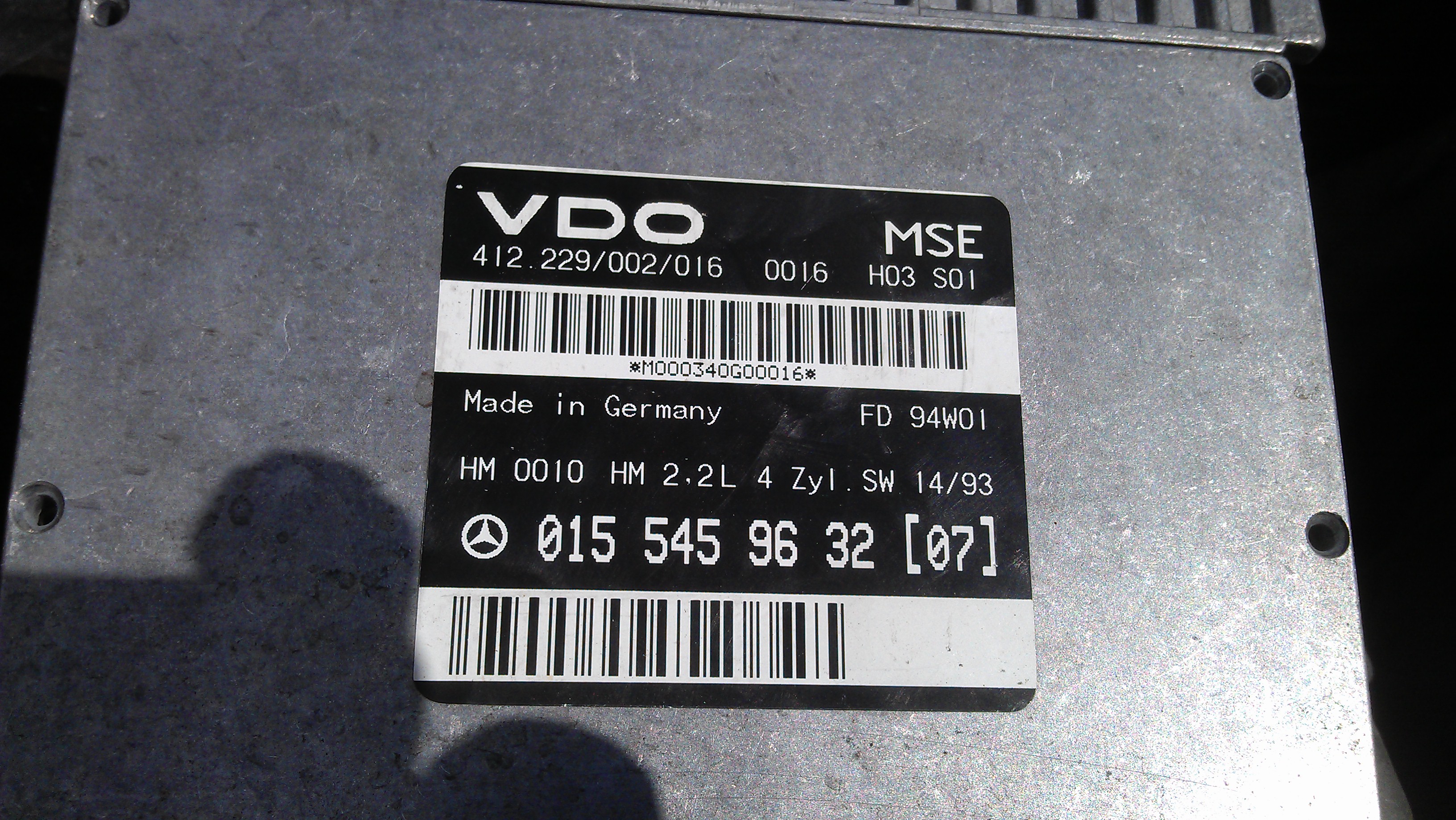

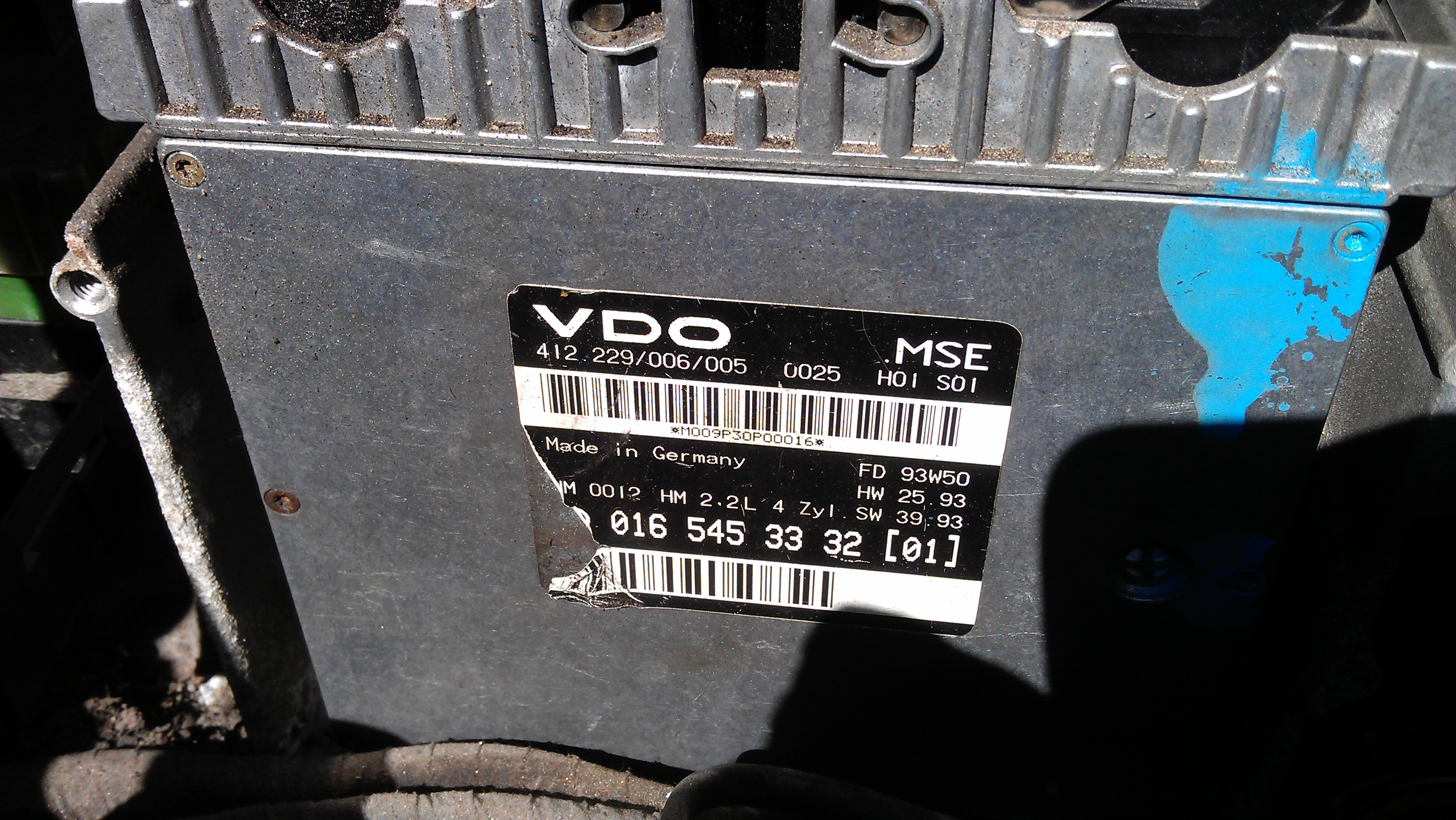

Всем привет. Шаманские танцы продолжаются!
Купил приборку от 2,2 с датчиком скорости. Дома припаял +и- , и собственно проводок сигнала скорости. Подал 12в. на 6 пин 15 контактной фишки. Отверточкой крутил спидометр, тестером проверил сигнал. Все пучком.
Сегодня в предвкушении драйва и динамики встал аж в 6 часов утра. Переставил приборку. Подключил на 8 ногу ЭБУ проводок с датчика скорости.
Все заизолировал, окучил. Завел, поехал и понял что все зря. Как мертвому припарки.
Может у меня ЭБУ все таки от АКПП ? Прошлый хозяин машины его менял, в багажнике лежит типа дохлый ЭБУ.
На всякий случай сфоткал оба.
Вот этот стоит на авто.
А вот этот был раньше. типа дохлый.
Кто чего скажет?????

второй раз говорю - найдите адаптер (В питере он 750р стоит) и сделайте дигнаотику моей программой и пришлите с указанием на тему где проблема описана. я скажу чего не хватает. в идеале прокатиться с компом чтобы я увидел есть скорость или нет.
тип коробки на которую зашит ЭБУ я тоже увижу... в 33 32 это коидровкой задаетсЯ, а в 96 32 при сбросе адаптации комп запоминает тип коробки.
http://www.hfmscan.c...e_kkl_soft.html
либо в сервис обратиться, там уж эту проблему решат, главное чтобы они занимались старыми машинами, а не новыми, а то просто пошлют ибо так проще
FAQ HFM/PMS
