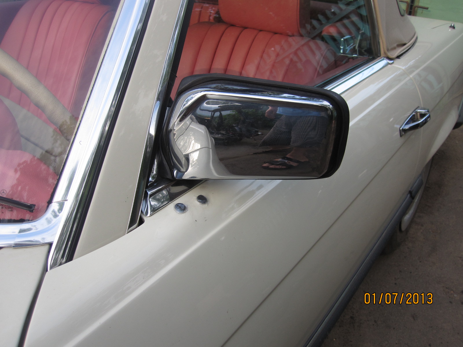

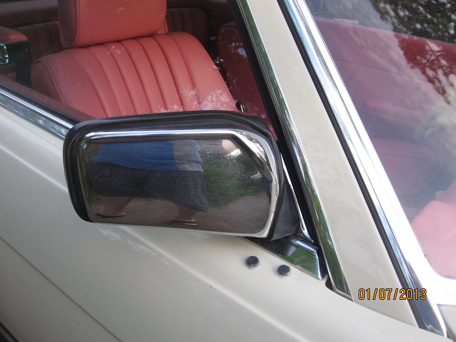

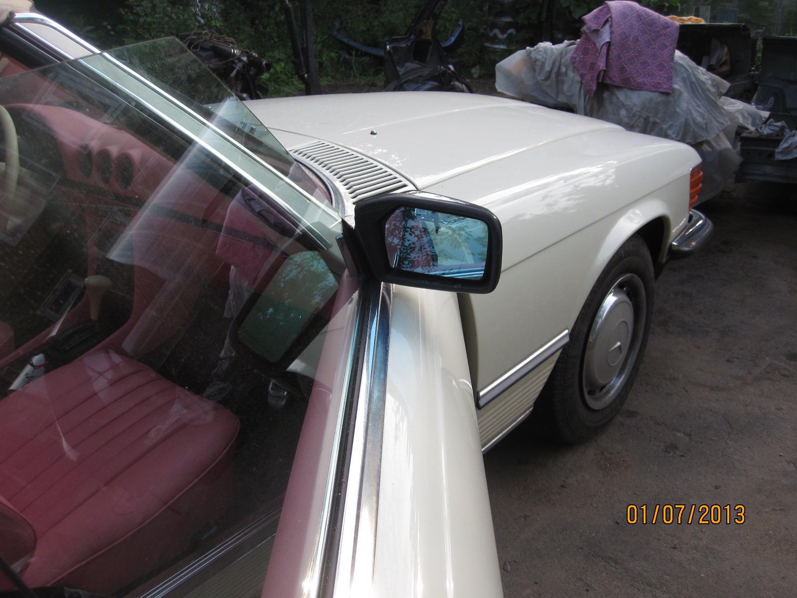

поставил на выходных родные зеркала, расстроили дырки из под левых зеркал, но ничего исправимо, и не обнаружил жгута проводки под правое электрозеркало

#140 ОФФЛАЙН   BRdm
BRdm
    заблокирован
  • Cообщений: 9551
Отправлено 01 July 2013 - 23:53
может от 114го хромовые поставить? они элегантнее смотрятся, если такой "колхоз" не смущает
