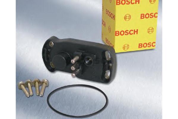

Такие 035 мне дефка из киргизии по 500р штуку привозила,дрянь редкостная,там еще капелька желтой краски на корпусе и оттиск буквы "в" кажеццо,потом появились без букв и т.д

Отправлено 01 May 2015 - 21:13
А в какой упаковке он был? :confused:

Отправлено 01 May 2015 - 21:19

Отправлено 01 May 2015 - 21:24
Нэт. мое в фирменной упаковке Бош было со всеми наклеаками на ней В комплекте Потенц, 4 винта, прокладка, и какая та бумажка
Рис1
