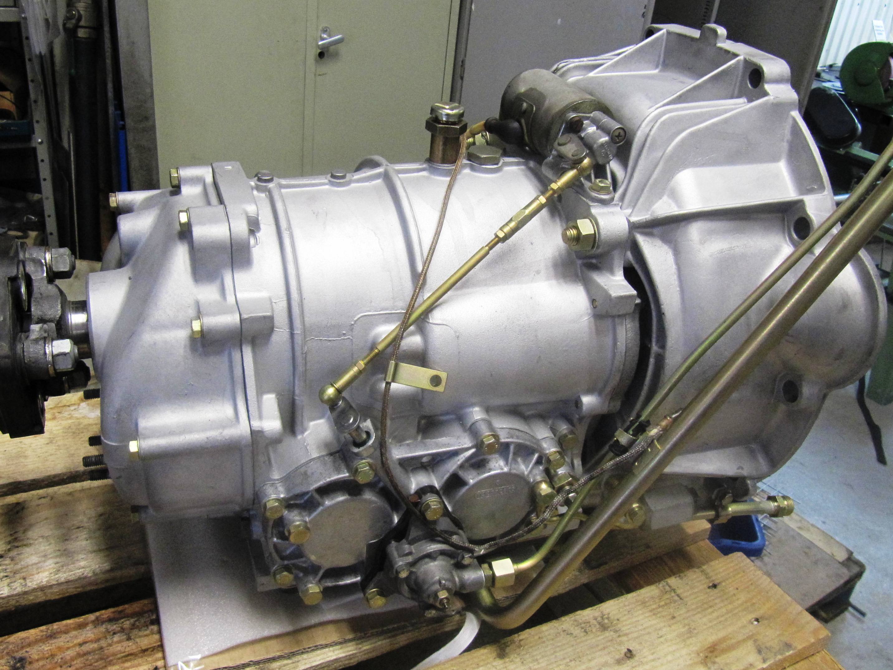

#138 ОФФЛАЙН   grishcenya
grishcenya
  • Cообщений: 290
Отправлено 04 December 2018 - 21:39
2 тяги, один вакуум.
  1 тяга селектора,
  2 - режимный регулятор, от системы тягна педаль газа
на моей такой тяги нет. на этом месте стоит соленоид кикдауна. да и на вид корпус не так выглядит.
моя выглядит как то так
8010.118-M67Z-2.jpg?1527088416
W123 D2.4 OM616 4 МКПП
#139 ОФФЛАЙН   KollesoBrothers
KollesoBrothers
  • Cообщений: 214
  • Город:Кишинёв-Геленджик
    W123 coupe M119
Отправлено 05 December 2018 - 03:55
  По моему у вас на фото 722.2 а не 722.1
