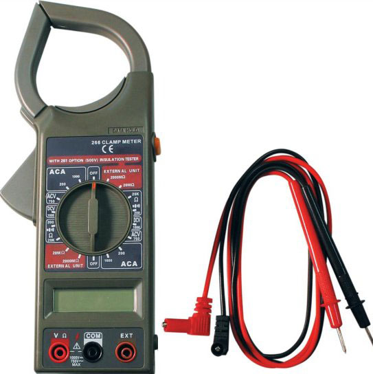

В нашу НАНОтихнологии в ОЛДМерин! есть такой вот приборчик клещи-мультиметр которым можно смерит мА не цепляясь в разрыв и не снимая фишку с ЭГРД, правда возможно будет погрешности но все же

    w201✇✇✇
Отправлено 23 January 2015 - 09:41
Кто что думает?
~~~$ Сеньор поZитив $~~~
#136 ОФФЛАЙН   игорёха
  • Cообщений: 13699
Отправлено 23 January 2015 - 10:16
Ни чего не получится,я работаю эл.компании и такие клещи у нас у всех есть.Только через провода.

Слишком малый ток. Амперы им мерять нормально. И то только для справки. Точных измерений я бы ему не доверял.
Ты бы попробовал сначала в разрыв смерить а потом через клещи и написал Бэ результат)))
:wink:
Alex2,дружище,даже заморачиваться не буду( я Мурза продал 4 года назад) :mrgreen:
то что в милиамперах,вольтах и т.д на клещах,меряются через концы!
