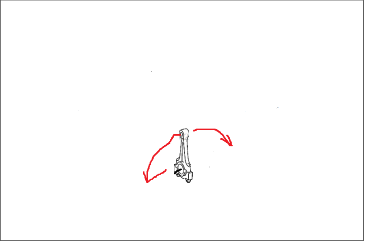

Присутствует ещё люфт по амплитуде буквы Х. Небольшой.
Не понял .

Не понял .
Ну если взяться за поршень и под углом 90* к шейке покачать (не двигать по шейке ,а покачать) влево-вправо...есть люфт.
На уровне пальца люфт какой ?
Пара мм в одну сторону и пара мм в другую.
Точно не 5 мм -меньше.

Ну может он пропадёт если протянуть нужным моментом? Я ведь только так затянул....мальца.
Протянуть нужным моментом надо обязательно . Но около 5 мм - это очень много .
Я прикинул на бумажке - при рабочем суммарном зазоре 0.07мм между шейкой и затянутым в шатун вкладышем у меня получился люфт шатуна ок 0.25 градуса , т.е. на длине шатуна около 22 см получается чуть меньше миллиметра .
